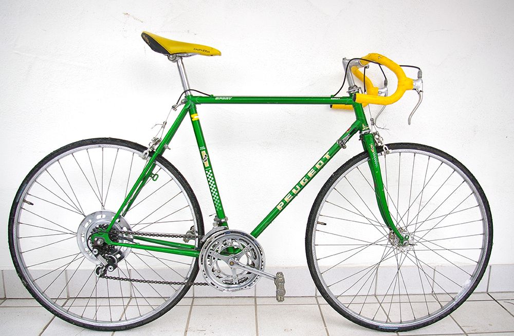

Danke für die Antworten und das Bild! Man lernt immer was dazu:) , wusste jetzt z.B. nicht, dass zwei von den kleinen Aufklebern an sich auf die beiden Gabelschäfte gehören. Ja, ich versuch erst mal, das hässliche Schaumstoffzeug wegzubekommen, das Klebeband klebt allerdings bombig. Mit Verdünnung sollte ich es aber abbekommen.

Und : Ist knapp oberhalb der Schalthebel auf dem Rahmenrohr ein Rohrsatzaufkleber ( HLE oder 103 etc ) ?
Mein Tipp : Ende 80er Jahre mit diversen ausgetauschten Teilen , so wohl nicht oooginaaal , aber rollt trotzdem :) .

Anlass ist, dass ich letzte Woche ein Peugeot älteren Jahrganges in der Bucht geschossen habe. Wahrscheinlich viel zu teuer und total überstürzt – eh klar.
Heute ist es angekommen.
Und natürlich ein paar Dirty Details:

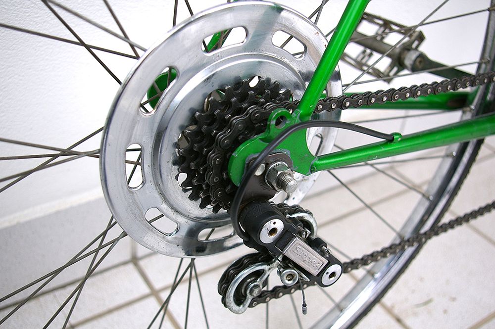

Nun wollte ich wissen, ob mir jemand bei der Identifizierung helfen könnte. Ich habe natürlich all gängigen Seiten und Kataloge durchforstet, aber leider nichts gefunden, was genau dieser Zusammenstellung entspricht. (Mafac-Bremsen, Simplex-Schaltung)
Mein nähester Fund, mit Schutzblechen, Dynamo und dem Lochblech hinter der Ritzelkasette (Wozu ist das eigentlich gut?) wäre das hier:
http://mysite.verizon.net/imagelib/...n_Brochure_1970s_A_p10.jpg&target=tlx_pic3zu0
Die Decals auf meinem scheinen allerdings auf die frühen 80er zu verweisen. Außerdem ist die Gabel nicht halbverchromt… Ist das Teil verbastelt? Oder finde ich nur nicht das richtige Model?
