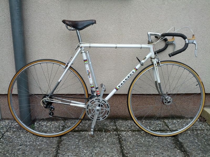

Lieg ich richtig mit der Vermutung, dass es ein PX 10 LE von 1975 ist?
Danke - das freut mich - 76er wäre noch besser gewesen - aber so kann ich wenigstens sagen dass das Rad älter ist als ich ^^
Stop! Das Rad selbst kann natürlich auch von 76 sein. Schau am besten mal auf den Naben nach, was für Jahreszahlen dort stehen. Mit etwas Glück wirst du auch auf der zum Laufrad gewandten Seite des Schaltwerkkäfigs fündig - Simplex hatte da einige Jahre einen kleinen dreieckigen Datumscode eingeschlagen.
Edit: ...Und 'ne Sekunde zu spät...
Danke für die Hinweise - da geh ich doch gleich nochmal in den Keller und suche auf Naben und Schaltwerk - am Sattel hatte ich nichts gefunden.
Bevor du im Keller verschwindest: Weitere "übliche verdächtige" Stellen für Datumscodes sind die Felgen selbst in Höhe der Ventillöcher; bei späten Mafac Racer Bremsen ab ca. 76 steht auf einem der´Bremsarme oft auch (ziemlich versteckt) ein Datum.
Wenn dein Rad unter dem Tretlagergehäuse nicht mehr diese Metallplakette hat, sondern eine in die Muffe selbst eingeschlagene Rahmennummer, kann die erste Zahl der Rahmennummer auch die letzte Zahl des Baujahrs darstellen. Ab 1977 funktioniert das definitiv schon, ob 1976 auch bereits kann ich nicht sagen.

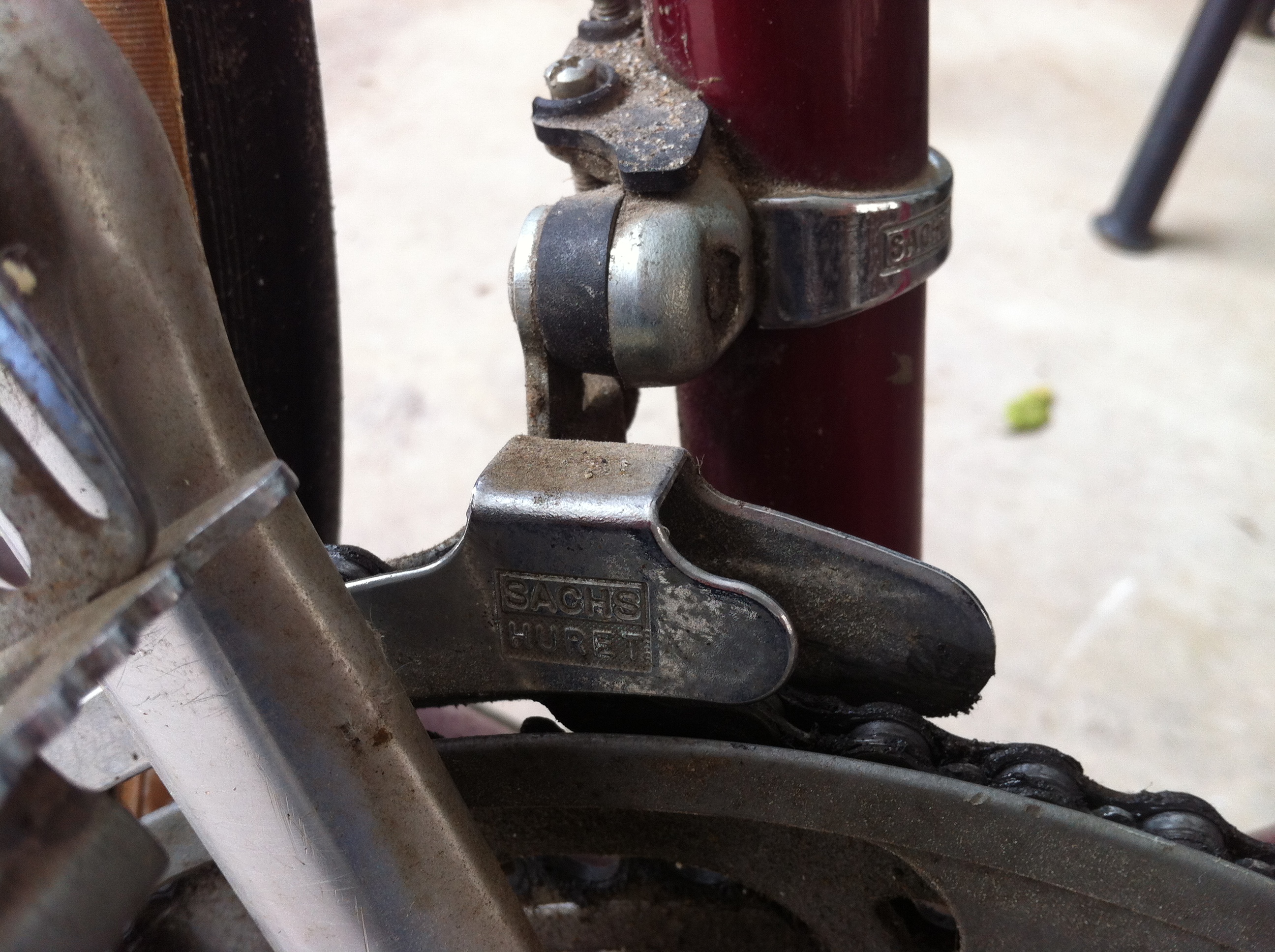

Hallo zusammen,
ich bin sowohl neu hier im Forum als auch im Bereich Fahrrad/Rennrad.
Ich habe folgenden Kellerfund gemacht:
Weiß da jemand um welches Modell es sich handelt und kann was dazu sagen? Eckdaten? Alter? etc.
Mein Vorhaben ist jetzt etwa 150-200€ in die Hand zu nehmen und das Rad komplett neu aufzubauen.
Folgendes will ich gerne machen:
- Neue bzw. gebrauchte Laufräder da die jetzigen zu hinüber sind und nicht mehr gerichtet werden können
- geraden Lenker
- Bremse komplett inkl. Griffe und Leitungen
- neue Kette und was noch dazu gehört
- Pedale wechseln
- Licht, Ständer und unnötigen Kram entfernen
Meint ihr das lohnt sich oder ist das Rad eh nix wert und Geld da reinzustecken erst recht nicht? Die Felgen machen mir halt bedenken, ob ich da überhaupt was brauchbares bekomme...oder gibts was günstiges neues was sich lohnt?
Ich hätt es halt gerne so im Fixie Style, dann mit weißem Sattel, weißen griffen, weißen leitungen vll weißen Felgen oder so und möglichst clean, aber denoch mit Schaltung und Bremsen^^
Und dann halt eben für die Stadt und kleine Ausflüge...
Bin gespannt ob jemand das Bike identifiziert und mir hilfreiche Tipps geben kann :)
Achso nebenbei, in welchem Shop bekomm ich den am besten und günstigsten die Teile die ich brauche? Welcher ist da empfehlenswert?
Danke schonmal
Grüße

Ich täte das Rad reinigen , neue Reifen + Kette drauf ; Schutzbleche + Beleuchtung aus der Periode dran , Räder zentrieren , hast du ein tolles Teil.
Und :
Du wirst lachen , das ist mein Ernst.:)
Zentriert wurden diese schon aber die Schläge gehen nicht raus :/ also um neue felgen komm ich so oder so nicht rum :/
Kannst du mir bei meinen anderen Fragen trotzdem weiterhelfen, auch wenn ich keinen alten klassiker draus machen möchte :) :)
Wenn du keinen Klassiker draus machen möchtest, sondern eher ein cleanes Bike im typischen Singlespeed- oder Fixie-Look, ist das eigentlich genau das richtige Rad für dein Projekt:
Es ist kein seltener Klassiker, den du damit unwiderbringlich erledigen würdest, das ist gut. Auf der anderen Seite ist's aber ein schöner Oldie-Rahmen - auch gut. Wenn auch nicht gerade upper-class, aber das muss für so eine Neuinterpretation, bei der die meisten Teile eh getauscht werden, ja auch nicht sein. Und da von den Anbauteilen eh schon einiges fehlt - umso besser für so ein Projekt. Besser als ein komplett erhaltenes Rad zu rupfen. Weiße Felgen, Reifen etc kann ich mir an dem dunkelroten Rahmen auch gut vorstellen.
Lohnen tut sich das für dich - wenn du mit dem Ergebnis zufrieden bist - auf jeden Fall. Die Sache ist ja nicht, ob einige der Teile etwas mehr oder weniger wert sind, sondern, ob dir das Rad am Ende gefällt. Und Gefallen ist immer etwas Subjektives, das sich nicht in Geld bemessen lässt.
(Abgesehen davon wäre die Chance, das es anderen auch gefällt und Geld wert wäre, beim Originalzustand natürlich höher. Soll heißen: Auch für das ursprünglich hochwertigste Rad muss man am Ende erst mal einen Käufer finden, wenn man dran rumgeflext oder rumlackiert hat... Objektiv tendiert der Wert nach solchen Aktionen eher gegen Null.)
Lass nur bitte den Originallack drauf ud versuche, den Griff zur Flex zu vermeiden. :)
ja lack bleibt und Flex wollt ich auch nicht benutzen^^
Wie sieht das denn aus mit den Felgen, weil die machen mir am meisten Sorgen im Moment und ich hab kein Plan was für welche, bzw woher usw...
Zum Modell usw des Rades kann keiner was sagen?
Grüße
