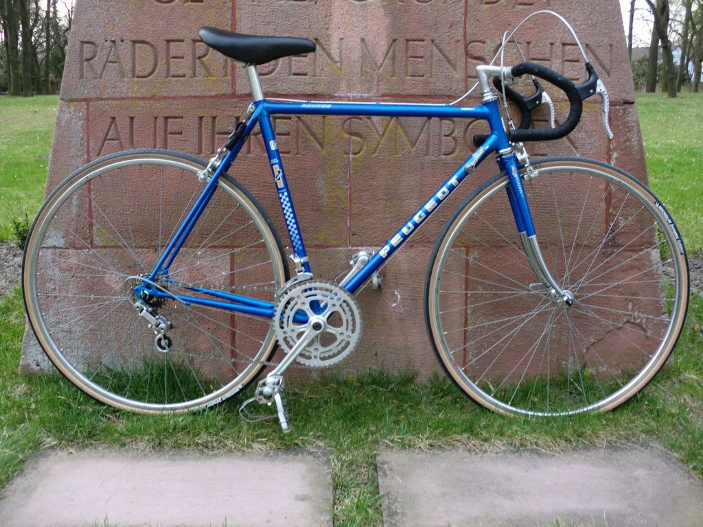

So nun ist das Wetter besser und ich habe mein Peugeot im Endzustand fotofierzt (die Sonne ist aber verschwunden, als ich fotofierzen wollte:(). Des wegen nur ein Bild.
Anfangs hatte die Sachs Aris Schaltgruppe komplettiert, die da noch dran hing.

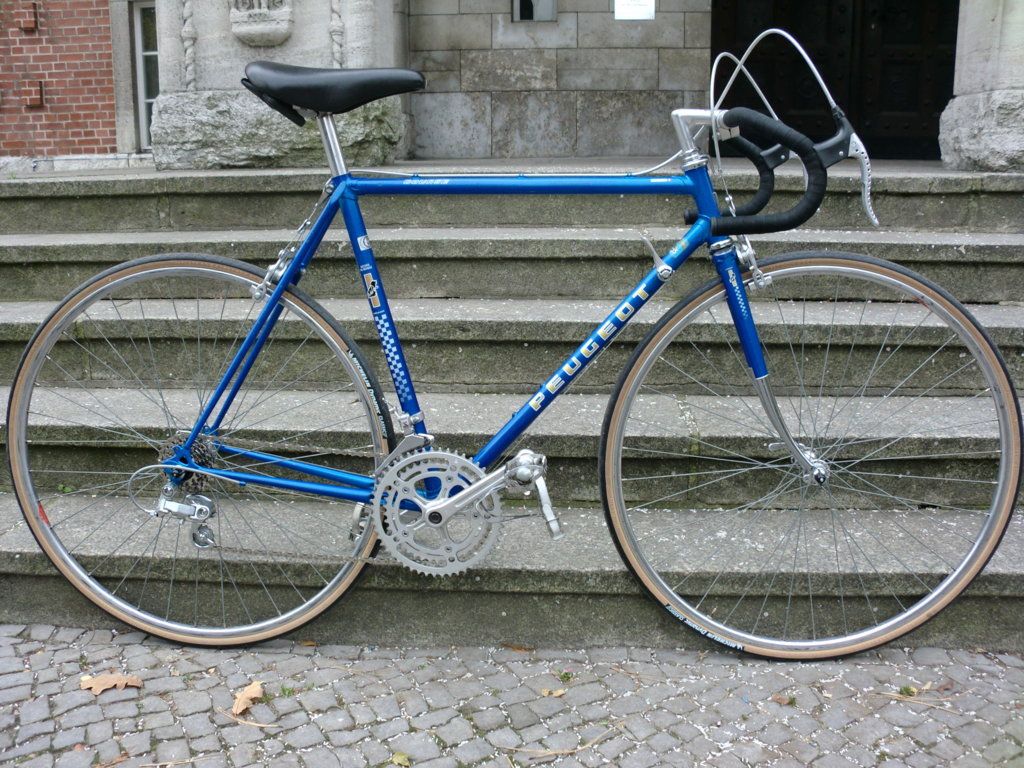

Hatte mich jedoch umentschieden und ein schönes Simplexschaltset angebaut. Ich finde es passt definitiv besser. Danke nochmal an Bonanzero, für den freundlichen Hinweis, dass Sachs nie an Peugeot verbaut wurde.
Sehr schick! Diese Blau/Silber/Schwarz/Gold-Mischung sieht echt edel aus, und der Zustand ist ja wohl auch ziemlich gut.
Danke, wenn die Sonne auch mal scheint, wenn ich knipsen will, werde ich noch Detailfotos vom Peugeot gelabelten Schaltzeugs machen.
