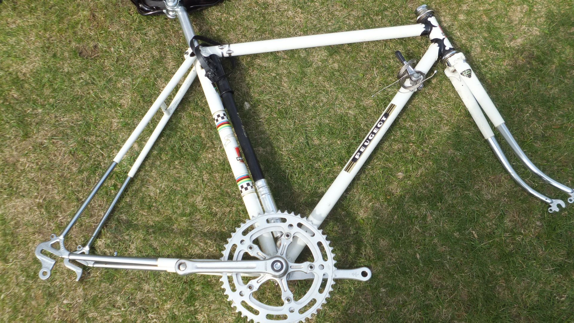

Kann mir jemand diesen Peugeot Rahmen zeitlich einordnen:
60er oder 70er jahre? - original oder ?

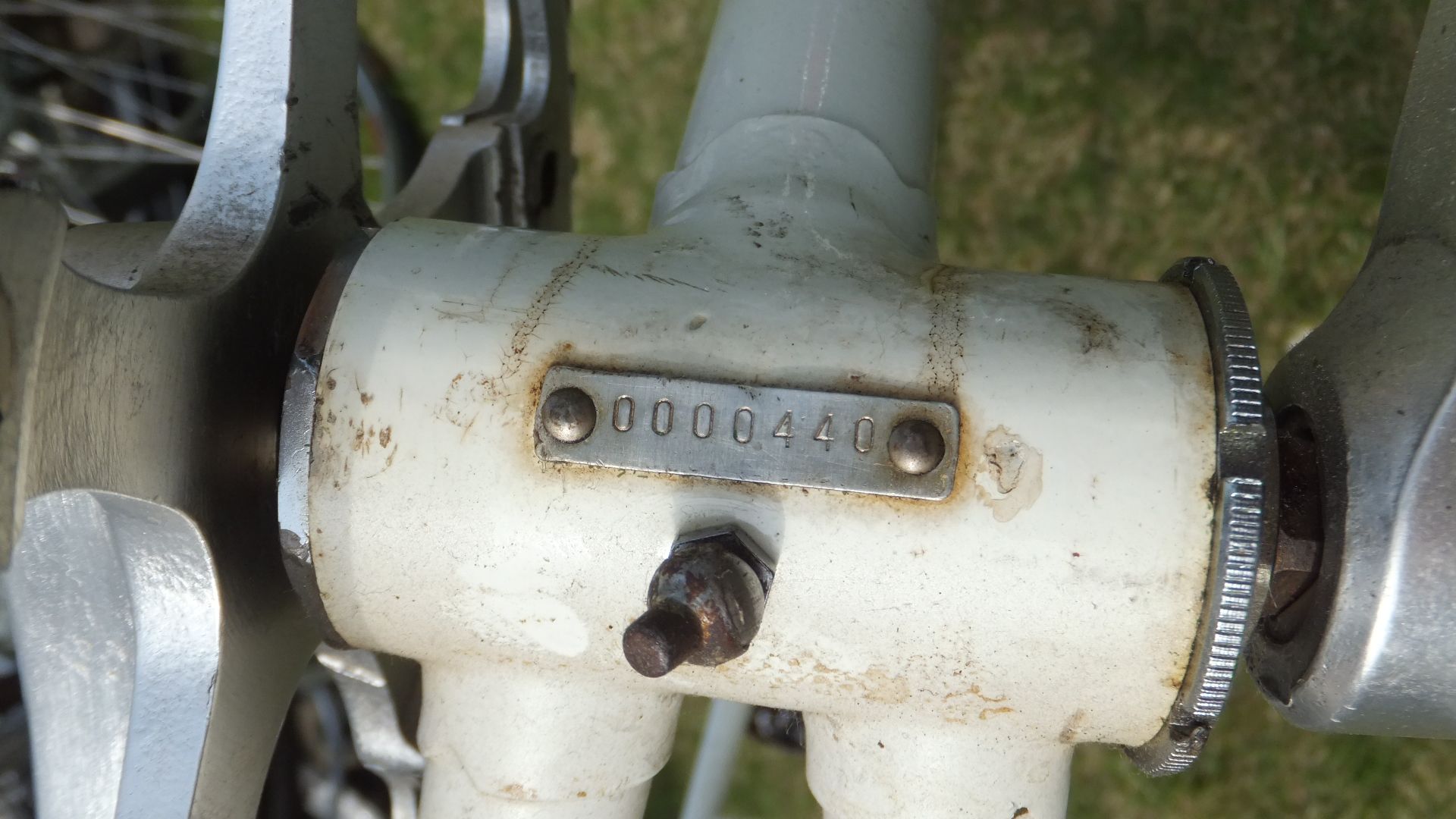

ich meine das Aluschild gab es ab den 70er, was auch auf die 7 stellige Rnr. andeutet, auch die Decals am Unterrohr gab es so erst in den 70er,
schöner PX Rahmen:).

Das sieht nach einem PX10 von 1970/ -71 aus. Interessant ist die 7-stellige Nummer mit den 4 Nullen voneweg. 7-stellig bedeutet 70er Jahre, die 60er hatten 6-stellige. Ich würde mich mal auf Anfang 1970 festlegen, auch von den Aufklebern her.
Die Nummern der serienmäßigen PX10 waren eigentlich immer höher. Es könnte natürlich zufällig eins der allerersten von 1970 sein, aber dann passen die Aufkleber nicht.
Das scheint mir etwas besonderes zu sein, ich vermute ein Team Rad, Vorserienmodell oder etwas ähnliches.
