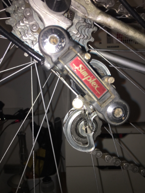

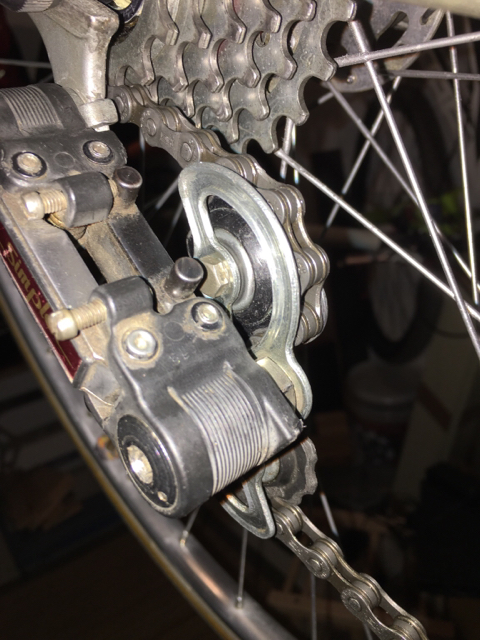

Ok, ich brauche Hilfe, sonst verzwefel ich noch...
Hab die Schaltröllchen gedreht... Spannung ist leicht besser, aber noch lange nicht in Ordnung. Ich habe das Gefühl dass das untere Gelenk zu wenig Spannung auf die Schaltröllchen gibt. Gibt es noch Tipps? Sonst kann mir bald das Ding jemand ganz abkaufen... :(
Gesendet von unterwegs
Re: Peugeot Rennräder
Die Kette sieht mit auch etwas lang aus, aber das scheint nicht alles zu sein.
Der alte Spruch "Fährst Du groß und klein, soll die Schaltung senkrecht sein" passt nicht so ganz.
Aber Hilfe aus der Ferne ist schwer, ist ja keine "Federspannungseinstellschraube" am Schaltwerk.
Ich befürchte Du kommst nicht um zerlegen herum.
Oliver
Ja, ein wenig lang scheint die auch zu sein. Aber das ist es nicht (ganz).
Habe es eigentlich schon zerlegt gehabt... zumindest die Schaltkäfige... aber jetzt so in jede Schraube und Feder... boah... da fehlt mir echt die Zeit & Geduld. Schraub an dem Ding viel mehr, als dass ich fahre... irgendwann muss ich echt n Cut ziehen.
Habe die Spannung durch Schaltzug versucht zu erhöhen - ist jetzt so gut gespannt und passt um alle Gänge durchzuschalten.
Die Schaltröllchen nochmal um 180° zu drehen (um die Spannung zu erhöhen) geht nicht. Sonst fällt mir nichts mehr ein...
Das Ding hat 0 Spannung - das kann gar nicht funktionieren. Entweder ist die Feder welche den Schaltwerkkäfig unter Spannung setzt ausgehängt (hattest Du die Schraube heraus an welcher der Käfig hängt?) abgebrochen oder einfach lasch. Wobei das ist ein ganz massives Teil, habe so ein Schaltwerk erst kürzlich überholt.
Ohne Zerlegen und nachschauen wird das nicht funktionieren...
Die Feder oben in der Schaltung ( also da wo die Schaltung befestigt ist ) hat keine Vorspannung , ist einfach falsch montiert oder die Feder ist gebrochen .
Diese Feder zieht das ganze Schaltwerk permanent nach hinten .
Normal ist oben ein Blechwinkel das vor das Schaltauge oben kommt .
So meine Erinnerung .
Mach mal ein Bild von der Innenseite der Schaltung ( also Rad raus , damit man was sieht )
Das hat nichts mir der Schaltschwinge mit den Rollen oder der Feder dafür zu tun , und mit der Kettenlänge auch nicht .
Nur aufpassen: Wenn man versucht die "Schraube" 2549 aufzudrehen ist das Teil 2580 kaputt! Das ist aufgepresst und eine neue Feder muss unter Vorspannung montiert werden - da sollte man schon einigermaßen an Möglichkeiten verfügen.
Warum machst du das Federspannblech ( Teil 2580 ) oben am Ausfallende nicht HINTER den Ausleger an dem die Schaltung angeschraubt ist , damit erhöhst du doch die Spannung der Feder , die die gesamte Schaltung nach hinten zieht .
Die Feder im untern Teil der Schaltung an dem der Käfig mit den Rollen hängt ist doch ok so .
Oder geht das nicht ????
