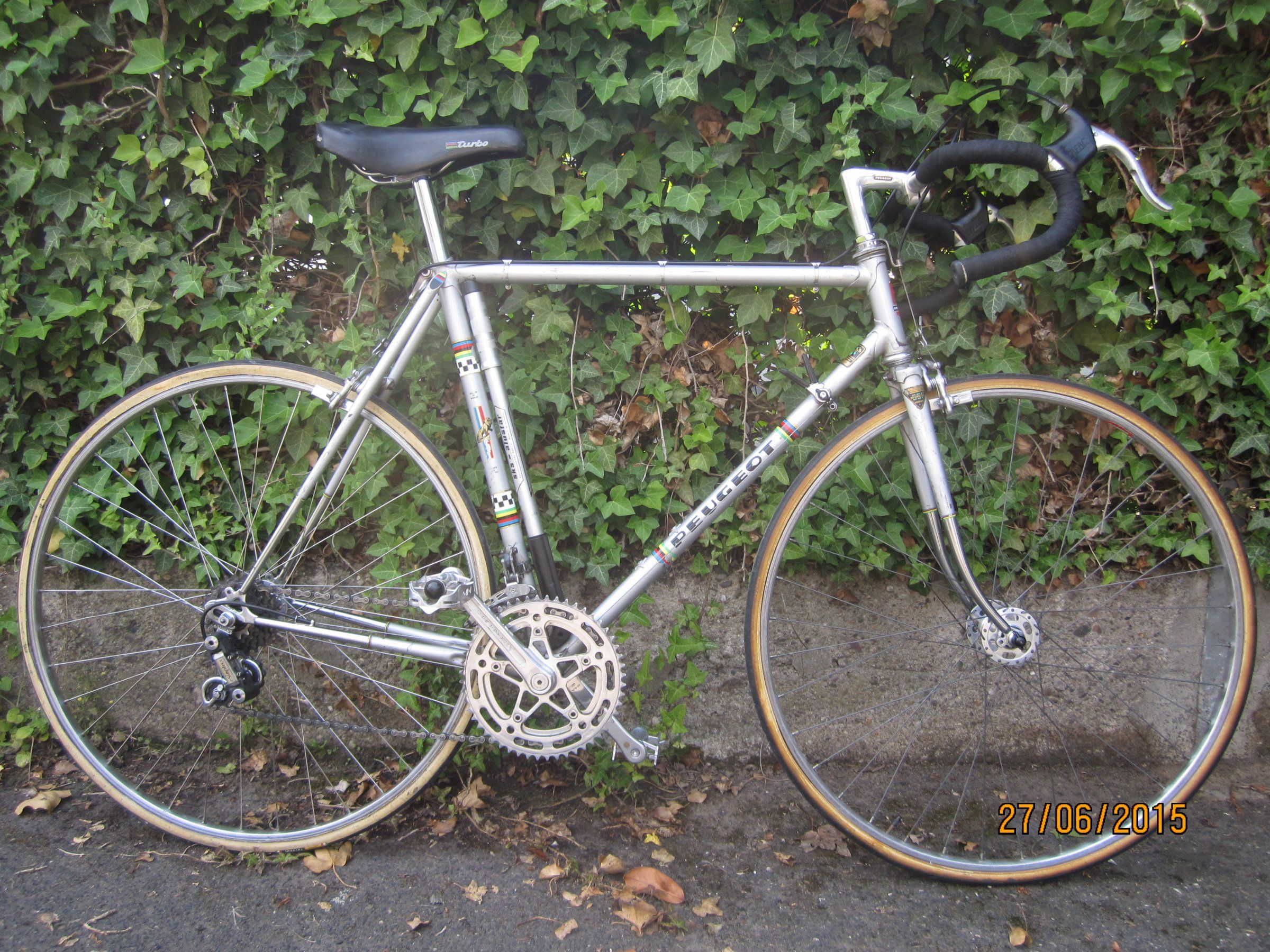

Was darf man denn so ca. für ein gut erhaltenes, bis auf den Lenker originales, güldenes PX60 in Rahmenhöhe 54 verlangen?
Das dürfte ein PeYpsilon sein.
Den Teilen nach: Eindeutig nein. Es fehlen alle Unterscheidungsmerkmale.

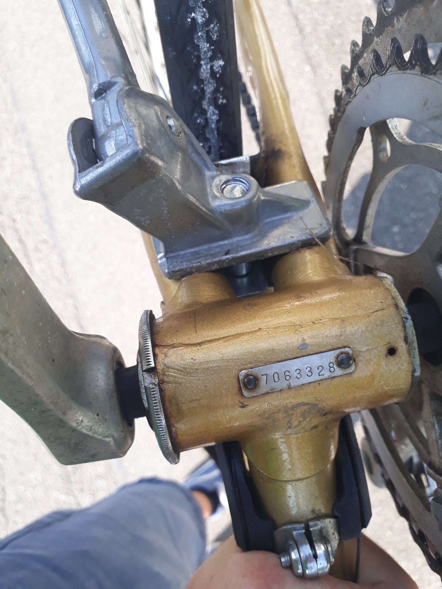

Jetzt bin ich vollends verwirrt, was ist es denn nun ?
Pedale waren nicht dran als ich es gekauft habe, Anlötteile für Flaha und Schaltzugführung, kein Anlötteil für Schalthebel
An die Farbe der Hoods als Unterscheidungsmerkmal jedenfalls glaube ich nicht...und gelochte Kettenblätter habe ich auch schon an (vermeintlichen PX) Rädern der Epoche OHNE Anlötteile gesehen

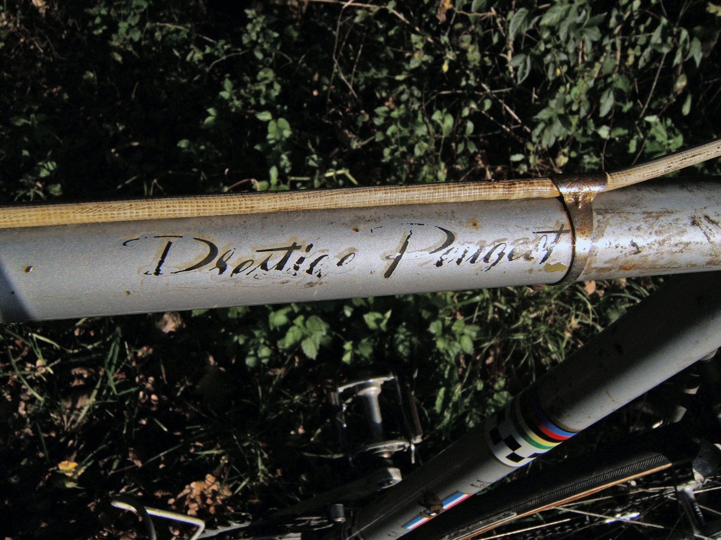

Siehst du dort etwa einen "Prestige Peugeot" Schriftzug am Oberrohr?
Auch hat das PY10 C eben nicht zwingend den "Prestige Peugeot" Schriftzug am Oberrohr,
