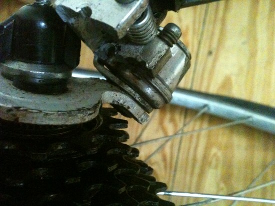

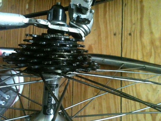

Jetzt hab ich dieses wunderschöne Tourmalet endlich aus dem Keller befreit und hab innerhalb der 1.Woche gleich mal Mist gebaut. Kette gerissen, Schaltarm abgebrochen und den kleinen "Nupsi" am Rahmen verbogen.
Da ich Studentin bin, bin ich natürlich bestrebt die Geschichte wieder so kostengünstig wie möglich in Ordnung zu bringen. Dazu fehlt mir allerdings das entscheidende Know-How.
Meine Idee wäre es eine Simplex-Schaltung bei ebay zu ergattern. Gibt es da verschiedene oder was anderes worauf ich achten muss? Und was wäre ein normaler Preis?
Und das Teil in einer Selbsthilfewerkstatt wieder anzuschrauben... und dort auch das verbogene Rahmenstück einfach wieder zurückzubiegen.
Geht das so einfach, wie ich mir das vorstelle?
Oder hat jemand einen Tip/Rat wie ich das wieder hinbekomme?
Gibt es vielleicht eine nicht so teuere neue Alternative eines Schaltarmes der da auch drauf passt? (Statt bei ebay jetzt wochenlang auf der Lauer liegen zu müssen?)

Also, das einfachste wäre wahrscheinlich, du drehst das Rad um, schraubst das Schaltwerk ab und versuchst, mit einer Zange das Nupsi wieder (...ich sags ja...) gerade zu biegen. Aber sei dabei vorsichtig, Nupsi ist ziemlich verbogen, und mit etwas Pech ist das Teil nachher ab. Auch kannst du Pech haben, dass das Material durch das Biegen so stark geschwächt wird, dass wenn du ein neues Schaltwerk montierst und schaltest, das Nupsi nachgibt und das Schaltwerk wieder in den Speichen hängt. Also, wenn wieder ein neues dran ist gerade am Anfang sehr gefühlvoll schalten und immer mal wieder kontrollieren ob's hält.
Falls du dich das Biegen nicht selbst traust geh' mit dem Rad zu einem Radladen - evtl. nicht zu einem extrem schick aufgemachten mit Bling-Bling-Faktor, sondern zu einem der nach "Was nicht passt wird passend gemacht" aussieht. Wenn du da mit den Waffen der Frau auftrittst und von deinem Problem mit "Nupsi" erzählst fallen die lang hin, tot um und helfen dir bestimmt sofort für ein, zwei nette Euro in die Kaffeekasse, so dass du es evtl. sogar gleich wieder mitnehmen kannst.
Auch hast du wohl gute Chancen, bei ebay so ein Simplex-Schaltwerk (zumindest aber ein sehr ähnliches) für ein paar Geld zu bekommen. Simplex' waren gute Schaltwerke und in den 70/80ern an sehr vielen Rädern. Du kannst ja mal ein seitliches Foto von dem Schaltwerk posten, und bei der Gelegenheit auch eines von dem ganzen Rad.

Hallo Heidi!:p
Ob es so Läden wie den von vent beschriebenen noch gibt? Die werden schon eher selten sein, heute firmiert sowas unter Fahrradselbsthilfe ...
Hast Du noch ein Photo, dass das Schaltwerk zeigt?

Ich meine immer gehört zu haben, dass es sinnvoll ist ein zweites hinterrad in das schaltauge zu schrauben. dann kann man mit einem schönen hebel - und ohne zerkratzende zange!!! - das schaltauge wieder gerade biegen. wenn die beiden räder dann parallel zueinander sind ist das schaltauge gerade

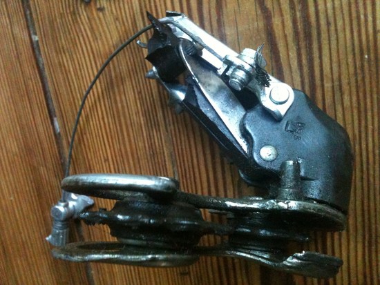

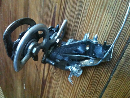

Hier sind die Reste meines Schaltwerks...
Steht übrigens dran "Brevete-Made in France" "SO61" und "L U95 oder 6"
Wisst ihr was man für ein gebrauchtes bei ebay ausgeben muss?
Auf was muss ich achten, dass das dann auch passt?
Oder gäbe es eine andere Alternative?
Hast Recht. Aber so verbogen wie das hier ist dürfte der Lack beim Zurückbiegen doch ohnehin splittern und abplatzen, so dass es durch eine Zange auch nicht viel schlimmer wird?
AW: Peugeot Rennräder
Man kann statt einer Zange auch gut einen größeren Rollgabelschlüssel (aka "Engländer") verwenden, der hat glatte "Arbeitsflächen" - nehme ich immer zum Richten von Blech-Ausfallenden.
Ebenfalls gut funktioniert ein ordentlicher Schraubstock mit Schonbacken (aus Alu oder Messing), in dem man den Nupsi :p nicht geradebiegt (weil er doch sehr verbogen ist, und die Bruchgefahr entsprechend groß sein dürfte), sondern gefühlvoll durch allmähliches Zuschrauben der Schraubstockbacken wieder gerade preßt - das würde ich in diesem Fall für die beste Lösung halten. Geht natürlich bei "nacktem" Rahmen besser, ansonsten braucht man (insgesamt ...) 2 Leute dafür.
Diese Blech-Ausfallenden sind meiner Erfahrung nach ziemlich weich, insofern sehe ich gute Chancen, das noch mal wieder hinzubekommen; wenn es doch schiefgehen sollte, oder das Ergebnis nicht so recht vertrauenerweckend ist, kann man den Nupsi ja mit dem oben schon erwähnten Schaltwerks-Halteblech "aufdoppeln".

Also, super dass du Bilder gemacht hast, aber leider hast du die wichtigere Seite ausgespart, die wo der Simplex- oder Peugeot- Schriftzug draufsteht (es gab auch Peugeot-gelabelte Simplex').
Ansonsten, wenn du dich hier einmal umsiehst und vergleichst
http://www.velobase.com/ListComponents.aspx?SearchID=e5213a97-1d05-4f67-835c-5455bed87cd7
findest du möglicherweise sofort das genaue Modell. Ist eine Liste (mit Fotos) von Simplex-Schaltwerken der 70er und 80er.
Ich würde Nupsi wieder mit einem Simplex aussatten, du kannst ja mal bei ebay unter "Simplex" und "Schaltwerk" suchen, oder du postest hier oben im Suche-Fred ein Foto von deinem Schaltwerk und fragst mal an ob jemand sowas rumliegen hat. Sollte bestimmt einer hier haben für nur ein paar Geld.
So, nun kommt der Münster-Tatort. Man ist ja schließlich Patriot...
Hallo Ralf,
du meintest ein Foto von dieser Seite?
Leider steht da nichts (mehr) drauf.
