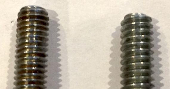

Ich hab' grad mal bei dem 78ger Peh-Ickx-Zehn die Schalthebel von den Anlötsockeln runtergemacht. Da fällt mir auf, dass links und rechts unterschiedliche Schrauben drin sind ... :confused: ... obwohl sich beide leicht und gut drehen lassen. Weiß jemand, welches der beiden Gewinde "orischinool" ist/war/sein sollte ...?
Die Hemmschrauben an Sockeln sind normal zu 98% M5 Regelgewinde ( selten auch mal M4,5 bei Schimanosockel ) , das sieht eigenartig aus deine Schrauben , als wenn die rechte eine gröbere Steigung hat , kann es sein das ein Bastler aus dem angelsächsischen Sprachraum in den Sockel ein Zollgewinde geschnitten hat ???.
Dreh doch mal eine M5 Mutter auf die rechte Schraube .
Ah - ok. Danke.
... als wenn die rechte eine gröbere Steigung hat
Genau ...
Das wäre eine Erklärung. Weiss man halt nicht, wer da in früheren Jahren mal Hand angelegt hat. Die rechte Schraube passt jedenfalls einwandfrei/kraftfrei ins rechte Sockelgewinde ...
Gute Idee ... Gemacht: Linke Schraube ist M5, Mutter lässt sich einwandfrei aufdrehen. Rechts: Geht nicht, nach einer Viertel Drehung ist Ende ...

Wenn der "Brummer" ca. 5.4mm Außengewinde hat, dann könnte das ein UNC Nr.12 sein (amerikanisches Grobgewinde), oder mit ca. 5,55mm ein britisches 7/32" BSA.
Sieha auch hier:https://www.schrauben-lexikon.de/td8-zoll-umrechnung.asp
Ich persönlich würde auf BSA tippen. Sollte der Vorbesitzer jedoch Harley gefahren sein, käme UNC in Frage- und dann könnte ich dir evtl. sogar aushelfen. Habe noch ein paar UNF und UNC Schrauben zuhause rumkullern. Und da die Harley eh weg ist....

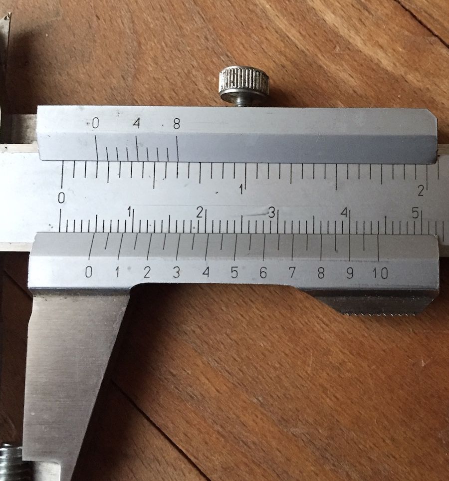

Mehrmals gemessen ... 4,9 hätt' ich gesagt ... 3/16" ?
