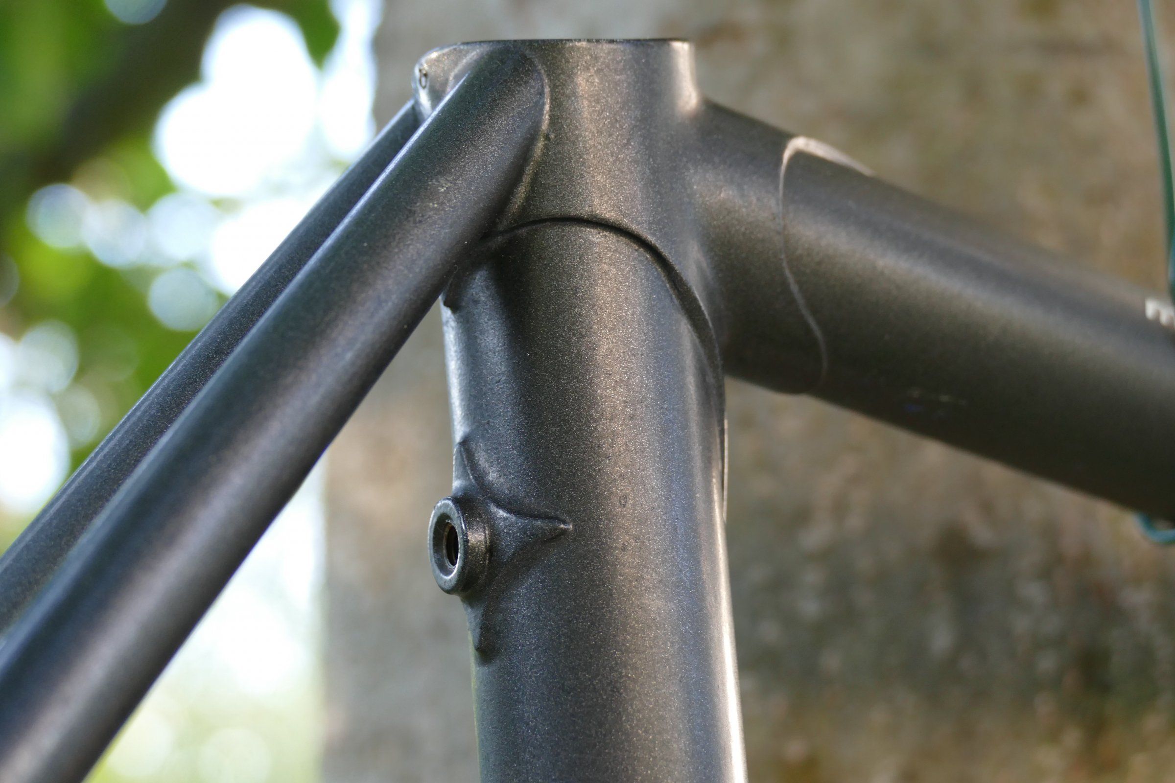

Ich meine das du für diese Version des Rahmens eine normale (nicht innengeklemmte) Sattelstütze verwenden kannst , die wird einfach mit einer Schraube von hinten festgestellt , dafür ist doch das rautenförmige Blech mit dem Gewinde da .
oder irre ich ?

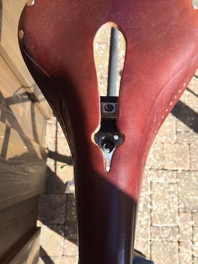

Bei dem Rad ist eine Sattelstütze mit Innenklemmung dabei. Ich vermute, dass die Schraube hinten eine doppelte Sicherung ist. An die Schraube für die Innenklemmung kommt man ja nicht ran, wenn der Sattel an der Stütze festgeschraub ist. Die Innenklemmung war nur so fest gezogen, dass man die Sattestütze mit viel Kraftaufwand bewegen konnte. Die Sicherungsschraube hat sie dann so fixiert, dass man den Sattel überhaupt nicht mehr drehen kann.
Da hilft ein Brooks B17 Imperial, dann geht das von oben ... ;) ... Und gut sitzen tut man auch noch drauf ... :D
@Bonfra :
oder irre ich ?

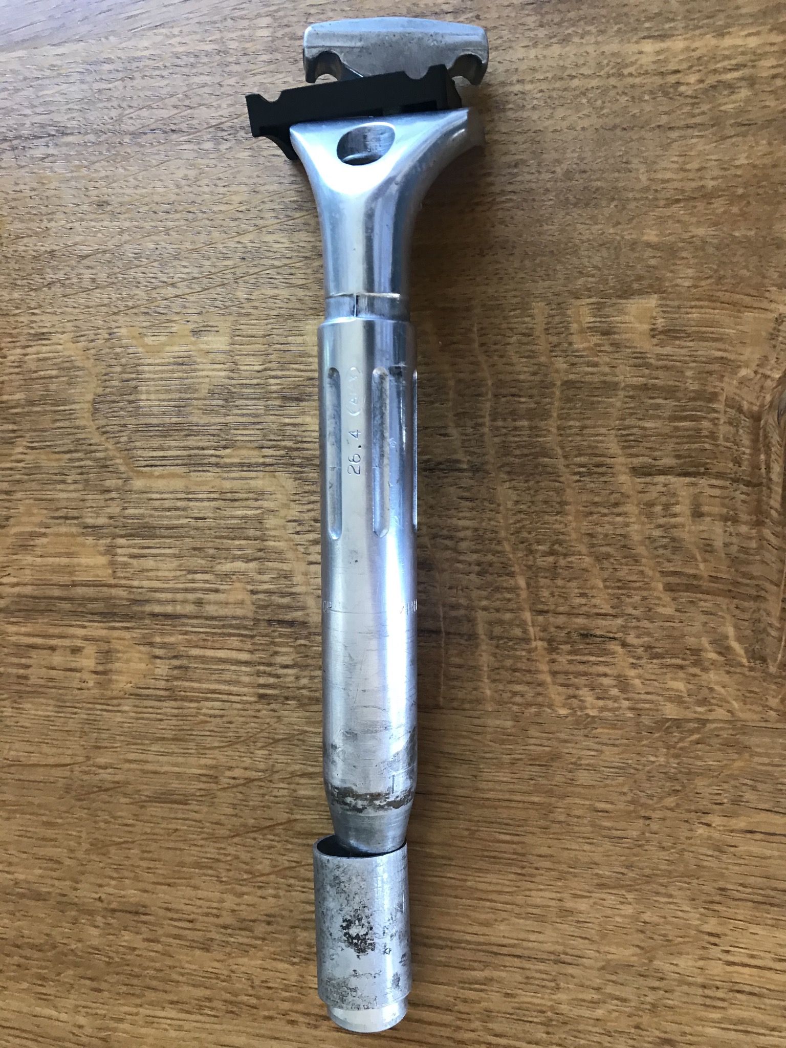

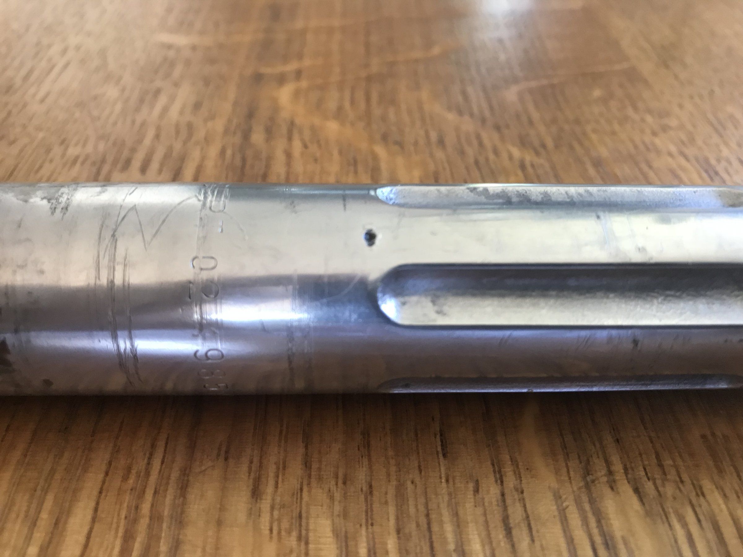

Hier die dazugehörige Sattelstütze.
Auf der anderen Seite sieht man die Einkerbung durch die Schraube.
Das ist doch "doppelgemoppelt" , diese Atax Expandersattelstütze war bei mir auch drin .
Aber an dem Rahmen war rückseitig nicht dieses aufgelötete Teil mit dem Gewinde zum fixieren dran, daher die Expanderstütze unbedingt erforderlich .
Das Anlötteil kam erst 2 Modelljahre später , und ab da war auch vom Werk aus keine Expanderstütze mehr drin ,erinnere ich .
Das hat sich aber wohl nicht bewährt.
Weshalb nach nochmal einem Modelljahr an diesem Rahmentyp wieder eine normale gewohnte Klemmschraube und ein Schlitz in der Sattelmuffe vorhanden war.
Die Rahmenbauform mit den in die Muffe eingelöten Streben war ja in zig. Modellen und fast allen Rohrsätzen ( Vitus/Reynolds/Columbus u.a.) und vielen Austattungs- und Namensvarianten (u.a. Ventoux/Avoriaz/St.Bernard/Perthus/Tourmalet/Triathlon/Santee) im Lieferprogramm

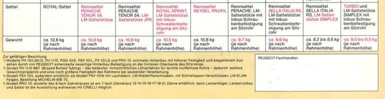

ich sags nur ungern - aber ich weiss das wir recht haben -
schau einfach mal in den katalogen nach
zuerst madenschraube - doppelt oder nicht spielt da erstmal keine rolle
dann stütze innenklemmung
dann wieder normal
ja ja , recht lange Ohren vielleicht....:p
egal , ist ja nicht wirklich wichtig ;)
meine bewerbung für den preis des korinthenkackers des tages ;)
1984 madenschraube am sitzrohr
1985 innen geklemmte sattelstütze
1986 innengeklemmte sattelstütze und normale klemmung - je nach modell
zumindest nach den katalogen und deren datierung bei bikeboom
Naja, es gibt ja genug Belege, dass Abweichungen vom Katalog schon fast die Norm sind. Dann kommt es noch auf das Land an, da gfibt es auch oft unterschiede und zudem sind bei bikeboom manche Kataloge falsch datiert. ;):D:bier:
wenn ich recherchier dann schon in den katalogen der unterschiedlichen länder ;)
und jahre,
das reduziert dann unstimmigkeiten und fehler ;)
:D:bier:

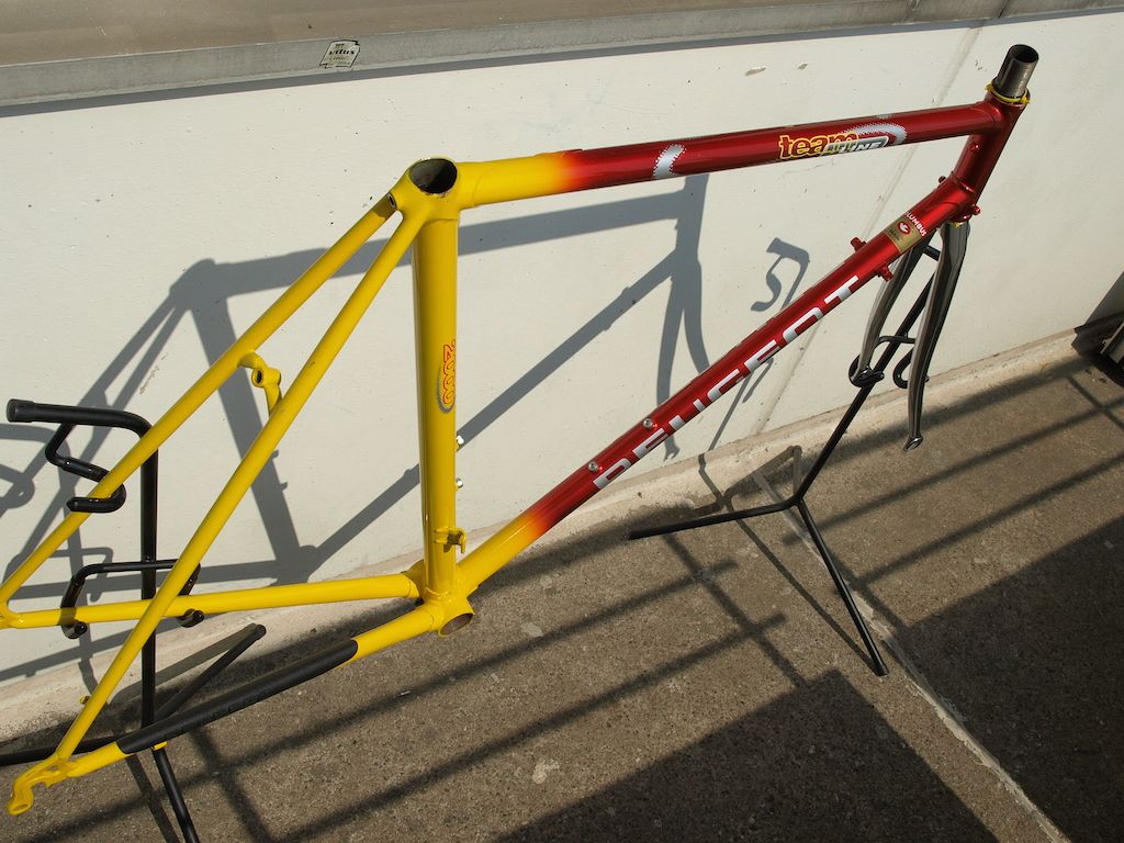

Hallo ich möchte meine Sammlung verkleinern und hätte diesen Peugeot Rahmen abzugeben.
Am besten an einen Peugeot Liebhaber, schreibe deshalb mal hier rein...
Ist NOS, 56ct, hinten 130mm.
Dieser kann auch gehen, ebenfalls 56ct, Columbus SLX, nur Rahmen
Falls überhaupt Interesse besteht:), Preise ergänze ich noch, Abholung im Ruhrgebiet erwünscht....
