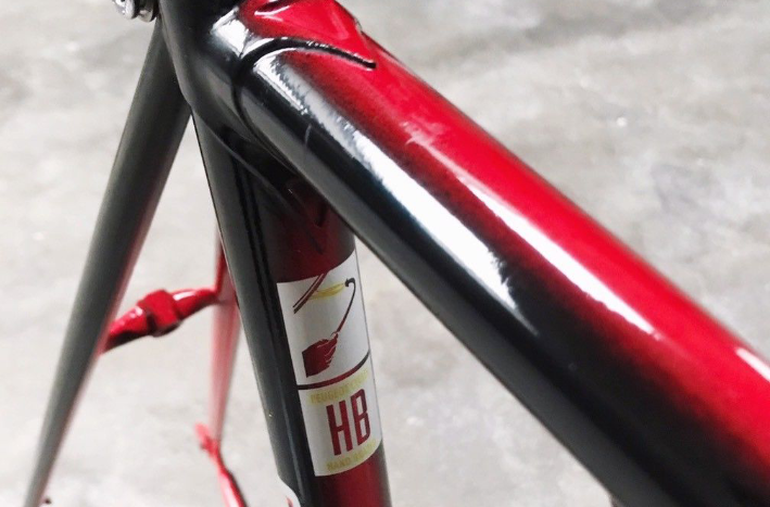

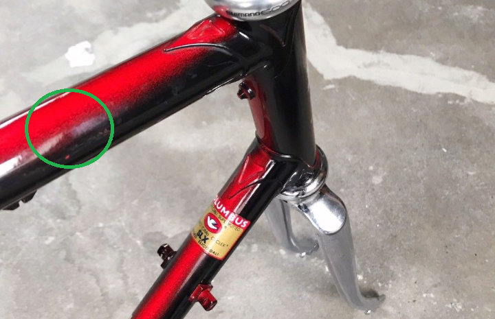

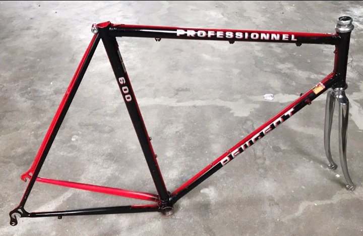

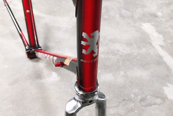

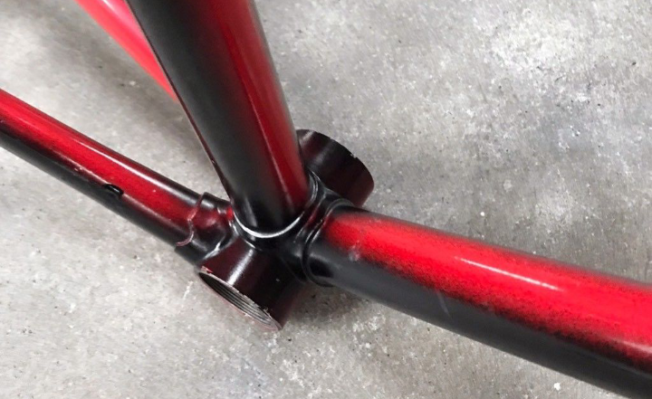

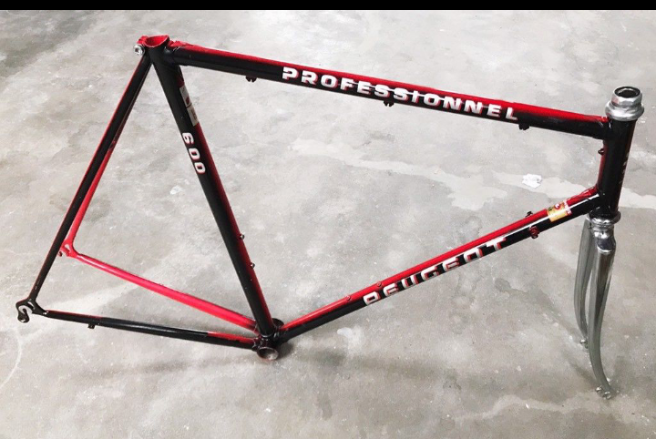

Die folgenden Bilder stammen aus den Kleinanzeigen. Kann man problemlos kaufen? Preis passt?
Hallo an die Peugeot-Experten,
ein Rahmen in Rot hat's mir angetan. 120 € + VK. Für mich ein stattliches Sümmchen "nur" für Rahmen und Steuersatz.
Leider knapp 500km weit weg, daher ist nichts mit besichtigen. Ich kreise nun schon drei Tage gedanklich um das Angebot. Helft mir doch bitte etwas bei der Entscheidungsfindung.
Die folgenden Bilder stammen aus den Kleinanzeigen. Kann man problemlos kaufen? Preis passt?Anhang anzeigen 626681 Anhang anzeigen 626682 Anhang anzeigen 626683 Anhang anzeigen 626684 Anhang anzeigen 626685 Anhang anzeigen 626686
Das ist ein Toprahmen aus der Mitte der 90er oder auch etwas später, Abstriche muss man etwas bei der Qualität des Lackes zu der Zeit schon machen, sehr dünn. Der Preis geht für ein SLX Rahmen voll i.O., fast ein Schnapper, ein Italiener würde das 3fache kosten .
Das PF 600 kam um 1991 und war unter dem ZX1 angesiedelt; damit quasi Top-Material aus Sochaux. Allerdings laut Katalog nur mit der Shimano 600 Ultegra und bereits mit STIs ausgerüstet.
€ 120 zzgl. Versand sind ganz ok für einen SLX-Rahmen aus F.
Aber, ist das da eine Beule im Oberrohr oder nur ein Schatten?
Vielen Dank für eure Antworten! Einfach ein geniales Forum!
