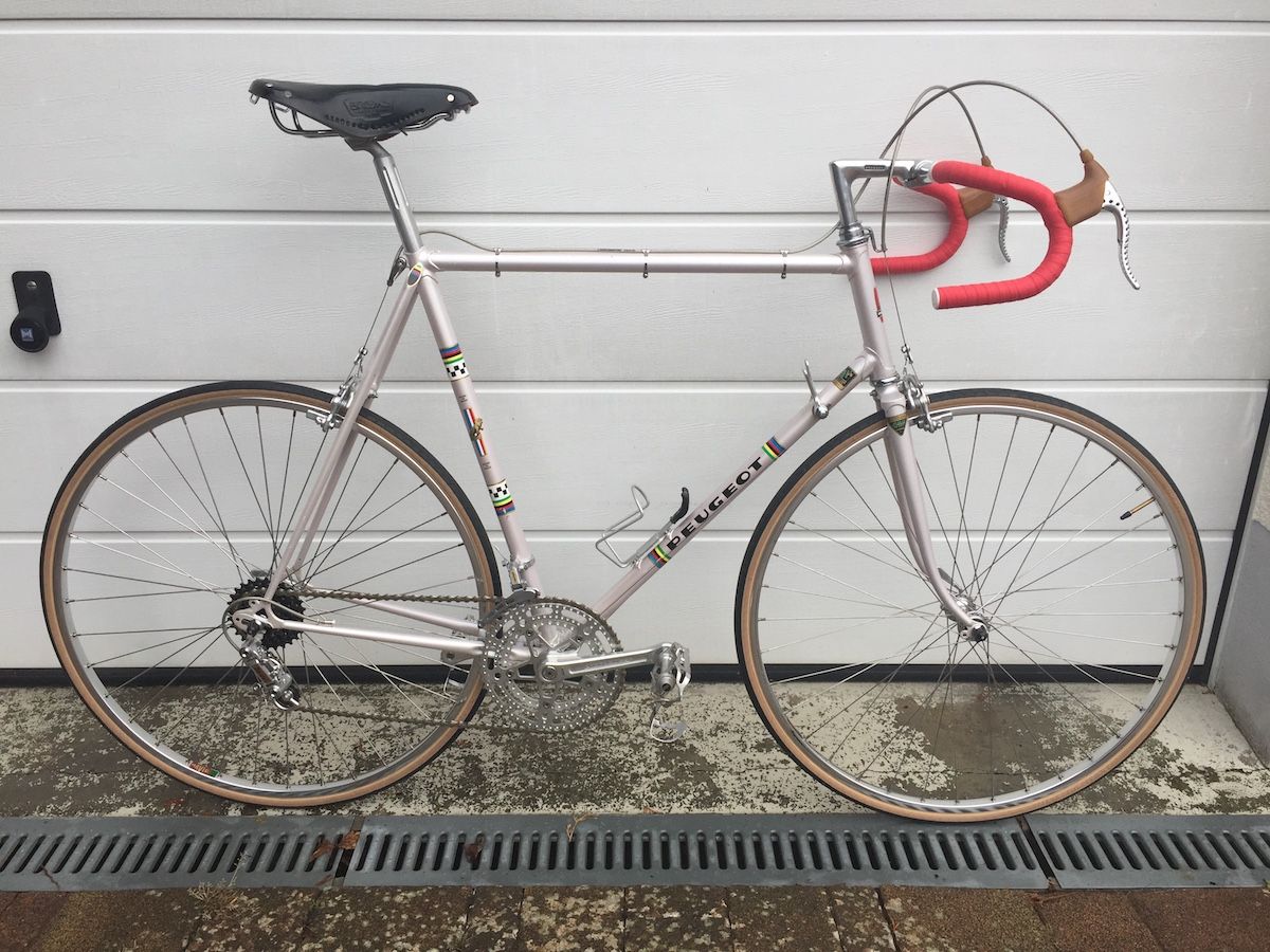

Alors, maintenant: mein grau-perlmuttfarbenes PX 10 ist nahezu fertig: NIB-Mafac Course 418 Bremshebel dran, Brooks B17 Imperial, Simplex SLJ Schaltwerk und Hebelchen, Maillard 700 Pedale, 38ger Kettenblatt Édition @xbiff, neue Connex 808, Michelins, Züge und Hüllen, alle Lager gereinigt und gefettet ... und neues Velox tressostar 90 - heieiei, ist das rot ... :D ... (ob das bleibt, weiß ich noch nicht, muss ich drüber schlafen ...)

Ahhhhhhh...., das ist doch mal ein gelungener Jahresabschluß! Schön geworden, die Cremeschnitte. Das Tresso kommt tatsächlich etwas hart daher. Ich würde es evtl. gg. ein rotes Benotto tauschen, oder schön mit Schellack versiegeln.

Schönes Rad !
Ein paar Kleinigkeiten bzw. Anmerkungen : Ich würde Schläuche mit kürzeren Ventischäften montieren. Persönlich fände ich ein schwarzes Lenkerband auch passender und der Sattelstützenauszug sieht etwas "grosszügig " aus. Wie gross bist Du denn, das ist doch sicher ein 62 oder 64er Rahmen, oder ?
Der Sattel sieht auf dem Foto etwas "voluminös" aus, mag jedoch an der Perspektive liegen. Ein Ideale 2001 -2003 würde ggf besser passen
Trotzdem ist Dir auch so mein Neid gewiss...;) Ist schön geworden
Ich hoffe dass mein 81er PX10 E auch bald fertig ist
Danke :daumen:.
Die waren halt noch im Fundus ...
Schwarzes Tressostar liegt zwar hier, war mir aber dann doch zu fade ... Vielleicht kommt irgendwann weißes Velox Soft Grip dran ... :rolleyes:
RH 62 ... 93 cm Schrittlänge ... oder waren's 94 ... :D
Das sieht nur so aus. Der Brooks B17 Imperial passt perfekt zu meinem Hintern, der Idéale 200x dagegen irgendwie gar nicht ... Ich mag die Brooks Sättel ... :)
Nochmal danke ... :)
