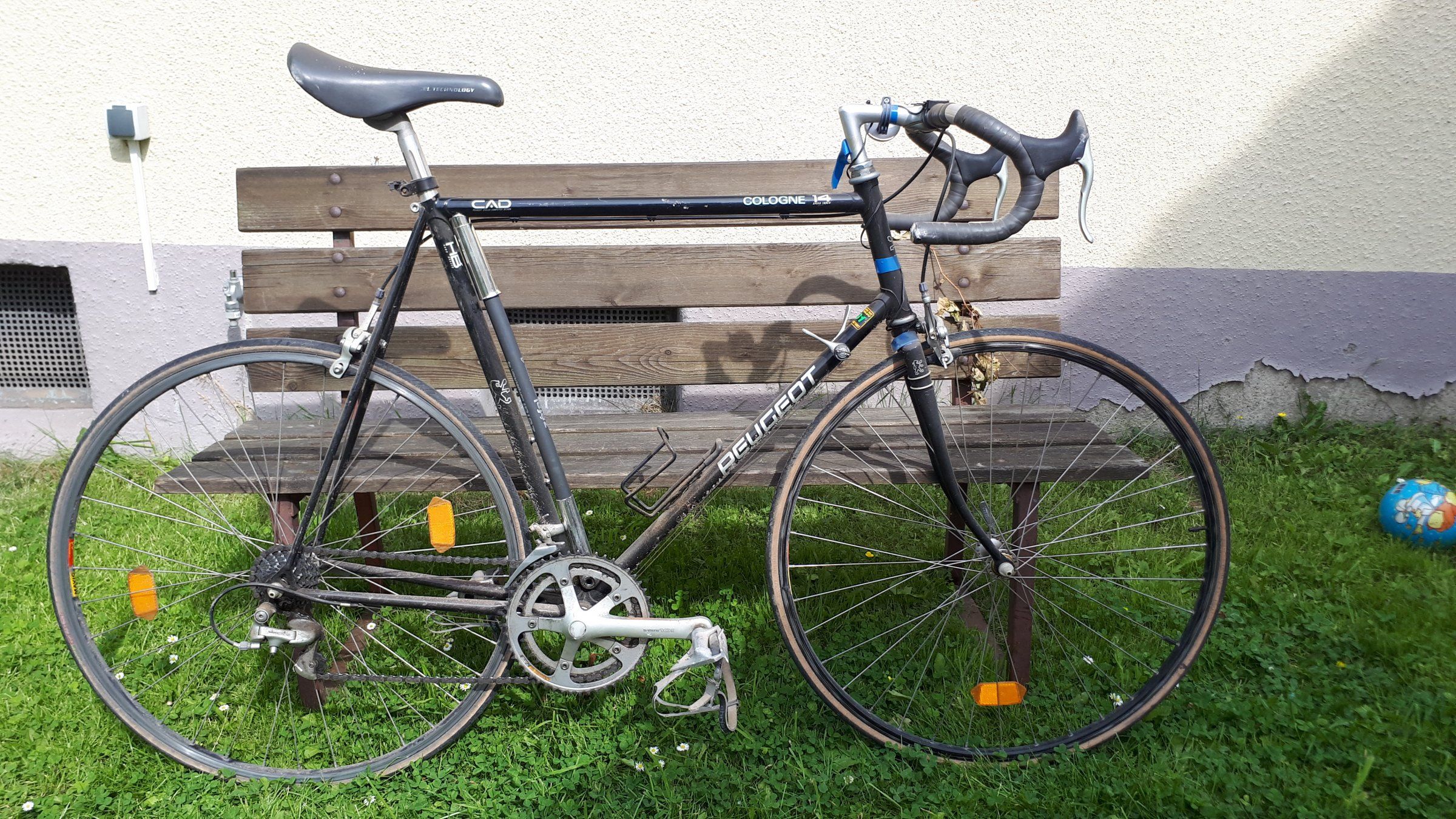

Ich hoffe ich werde jetzt nicht gesteinigt, weil das Rad nach meiner Informartion von 1992 ist.
Meinem Nachbarn habe ich ein Cologne abgekauft, dass 14 Jahre bei ihm im Keller stand und davor auch auch nicht viel gefahren wurde. Leider hat die Lagerung im Keller Spuren im Lack hinterlassen, aber ansonsten scheint das Rad in Ordnung. Hier mal ein Bild im Ursprungszustand. Ungeputzt und ungeschönt.20190618_163651.jpg
Als erstes musste der Drahtverhau und die Lampenhalter ab. Danach mal alles ausmessen und Ersatzteile bestellen. Das Lenkerbande musste neu und die Reifen waren mittlerweile so gut abgelagert, dass Stückchen aus der Lauffläche rausgebrochen sind. Ich dachte mir, wenn das Gummi schon so durch ist kann es nicht schaden die Bremsklötze auch auszutauschen.

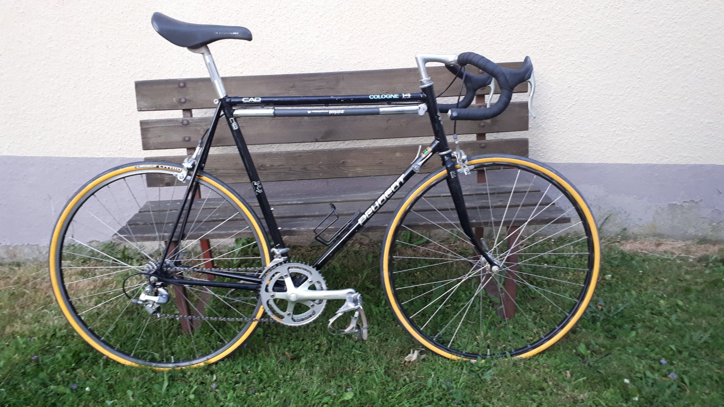

Bei den Reifen dachte ich mir, dass da Michellin drauf waren, sollten die neuen auch welche werden, nur in 23mm anstatt 20mm. Im Internet sah das Gelb der Lithion2 ganz dezent aus, gerade so als währe es dem Beige der originalen ähnlich. Leider weit gefehlt, denn als das Paket kam habe ich erstmal einen Schock bekommen und mir dann gedacht, dass das Rad eben ein BVB rad werden muss.
Nachdem das ganze Projekt jetzt ein paar Wochen geruht hat, hat es mich heute so doll in den Fingern gejuckt, dass ich da was tun musste. Also erstmal mitm Gartenschlauch abgespritzt und dann grob geputzt. Die Vorderradnabe ist jetzt neu gefettet, die Reifen sind aufgezogen, der Antriebsstrang gereinigt, die Bremsen erneuert und eingestellt und das Lenkerband getauscht. Die anderen Lager sollen auch noch neu gefettet werden, aber das wär mir heute zu hektisch geworden. Die Reifen sehen gar nicht so schlimm aus wie befürchtet und ich denke es wird doch kein schwatt-gelbes Rad werden müssen.
Die kurze Probefahrt hat allerdings offenbart, dass der Sattel neu muss. Der ist nicht zu ertragen. Habt ihr einen guten und günstigen Tipp für mich?

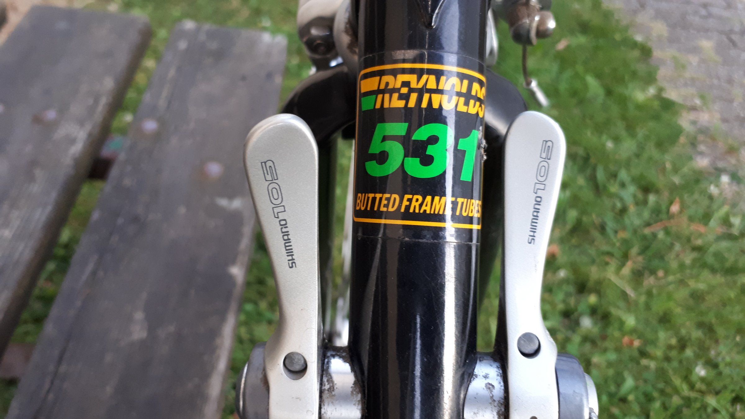

Zum Schluss noch ein paar Daten und Bilder.
Peugeot Cologne
Reynolds 531
11,3 Kg
Rh ? ( wie mess ich das?)
Durchweg Shimano 105 1055
Meinem Nachbarn habe ich ein Cologne abgekauft, dass 14 Jahre bei ihm im Keller stand und davor auch auch nicht viel gefahren wurde. Leider hat die Lagerung im Keller Spuren im Lack hinterlassen, aber ansonsten scheint das Rad in Ordnung. Hier mal ein Bild im Ursprungszustand. Ungeputzt und ungeschönt.Anhang anzeigen 682224

Sieht doch proper aus - mehr Bilders, @Sonne_Wolken freut es! :)
RH Messen:
Mitte Tretlagerwelle bis Ende Sattelrohr (oben) = c-t
Oder die aussagekräftigere Methode:
Mitte Tretlagerwelle bis Mitte Oberrohr, gemessen am Sitzrohr = c-c
Sattel:
  • Rolls
  • Turbo
  • Flite

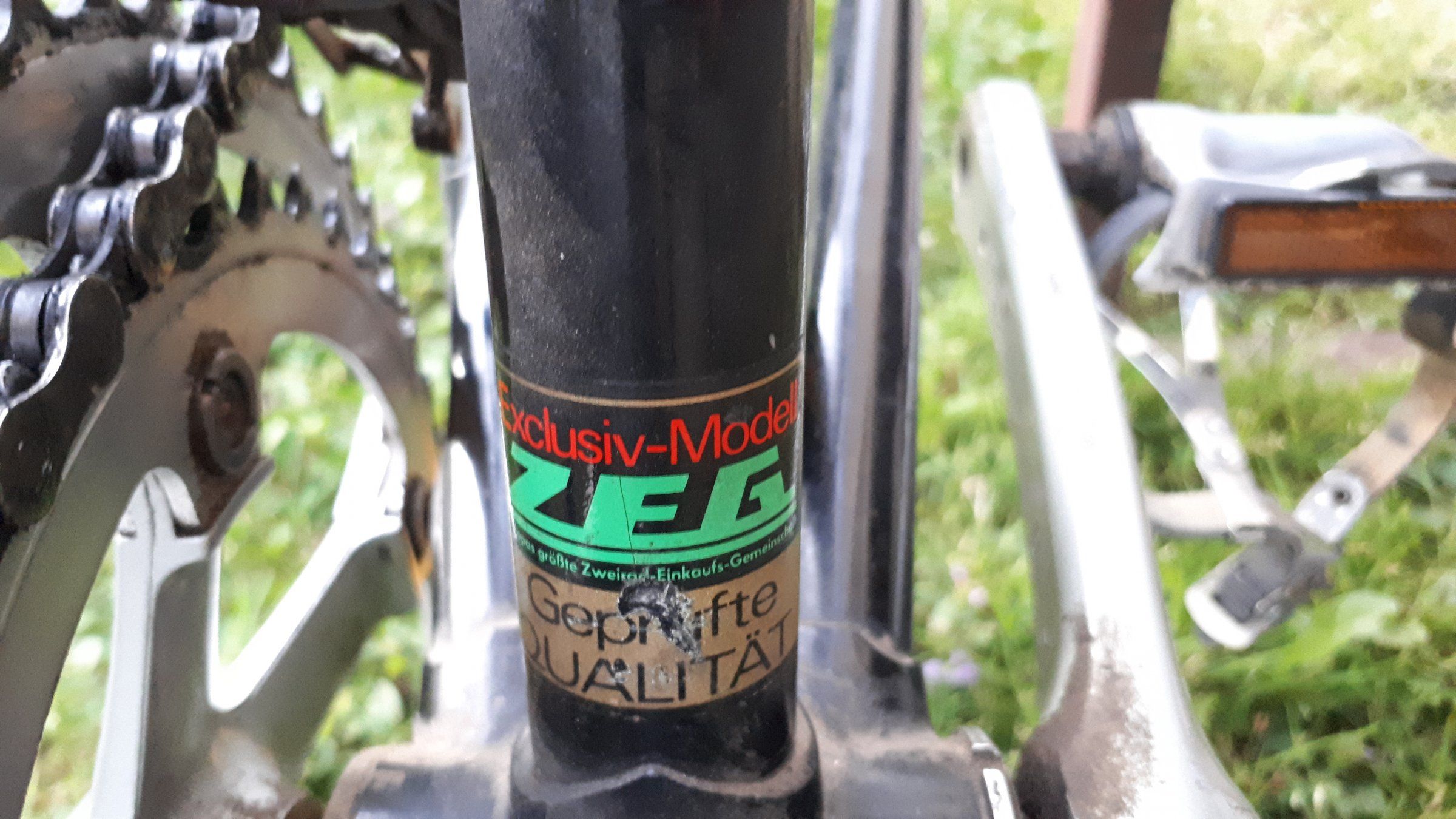

Sehr schönes Rad, Glückwunsch, scheint die Sonderedition für ZEG zu sein unn aus 531:rolleyes:!!!! Cologne war normal glaub ich mit 501? (@Sonne_Wolken).
Zollstock mitte Tretlager --> Oberkante bei c/t. Sieht nach 62 oder 64 aus.
Ein Selle Italia Turbo würd dem Rad gut stehen (Hätt einen schönen in Wildleder?). Vlt liegt's ja auch an der Sattelneigung? Könnte so auch nich fahn.... Waagerecht oder leicht nach hinten.
