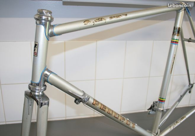

Ist das tatsächlich ein Peugeot?
Es wird als PY beworben und müsste so aus 78/79 stammen.
Es jedenfalls sehr schön gemacht.
Sehr hübsch, haste mal nen paar mehr Detailbilder?
Ist jedenfalls kein Peugeot, dafür sieht die Verarbeitung viel zu akurat aus... ;-)
nebst den anderen Unterschieden die mein Vorredner schon beschrieben hat.

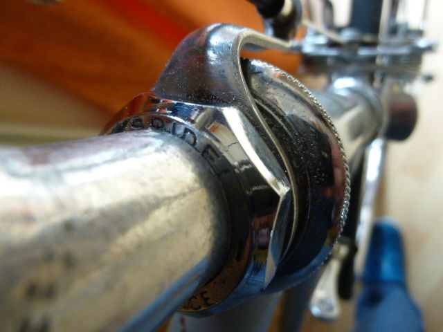

... Compétition V4
Aha danke

... Compétition V4

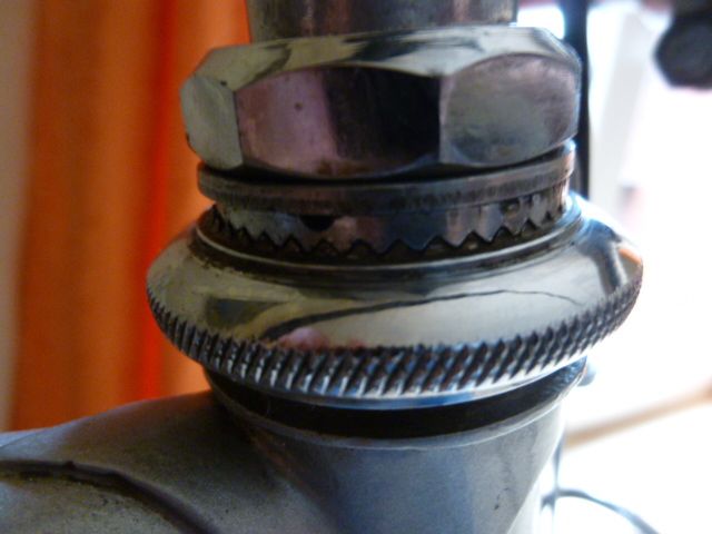

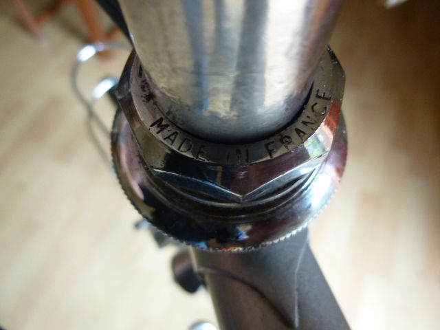

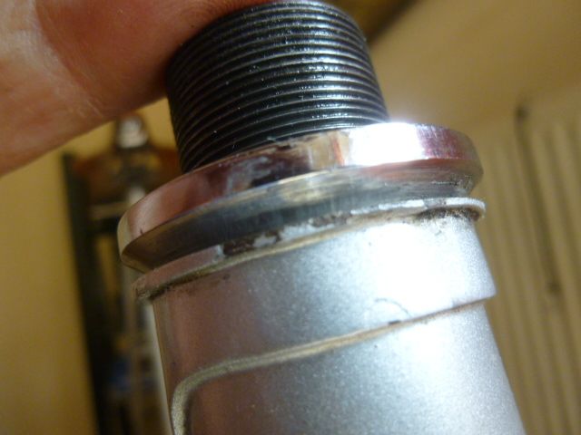

Ist die Rede von dem hier?
p1060925-jpg.682813
Da sind quasi drei verschiedene Compétition V4 und eine Nasenscheibe, die da nicht hingehört verwurstet worden. Die obere Lagerschale ist von einer früheren Serie als die Zahnscheibe und die Kopfmutter gehört zur deutlich späteren Spidel-Ausführung. Zudem sieht es auf dem Bild auch noch so aus, als ob der Steuersatz nicht korrekt eingepresst worden wäre.
p1060925-jpg.682813
Da liegt der" Mechanikus " voll daneben mit seiner Diagnose,Die Lagerschale hat einen Konusbund siehe Bild
Und bekanntlich geht kein Konus in einen Zylinder bündig rein
Außerdem ist das keine Nasenscheibe ,sondern ein Zuggegenhalter
p1060925-jpg.682813
So sollte der Steuersatz richtig sitzen
Hier zwar auch mit einer nicht korrekten Kopfmutter und Nasenscheibe, aber dafür korrekt eingepresst
