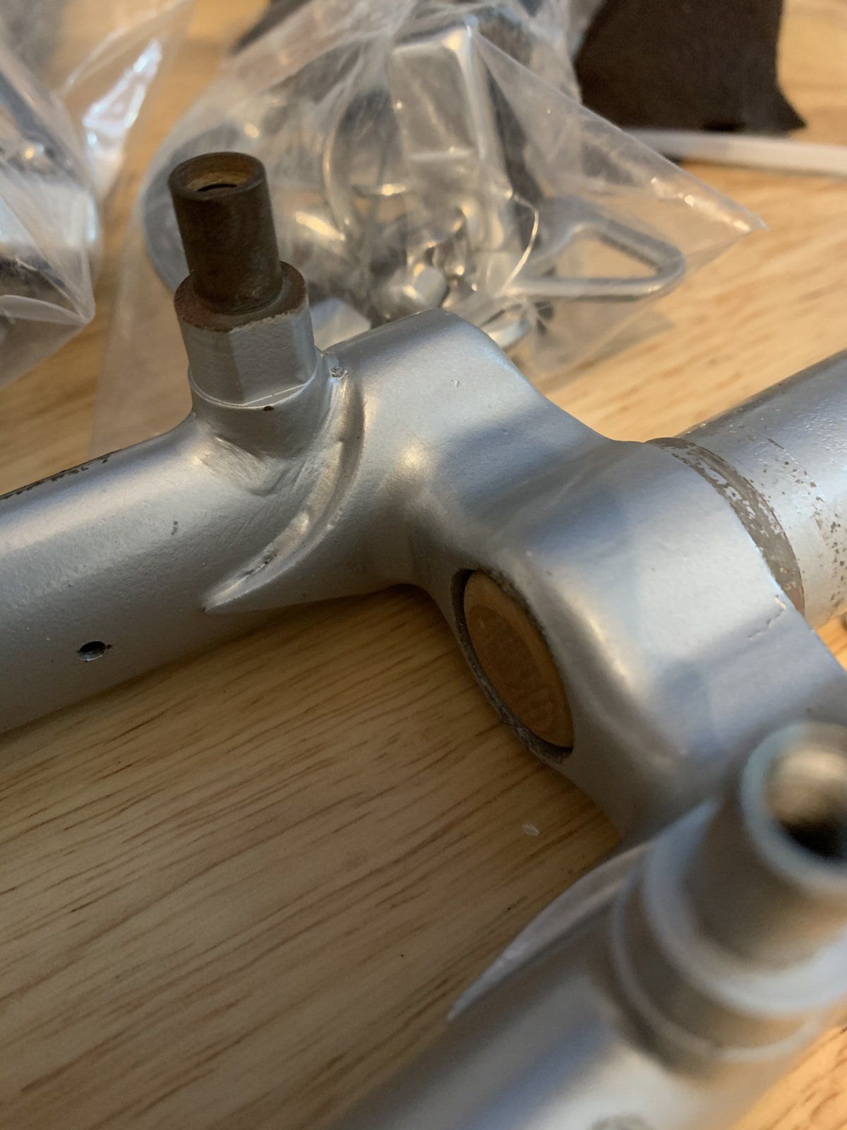

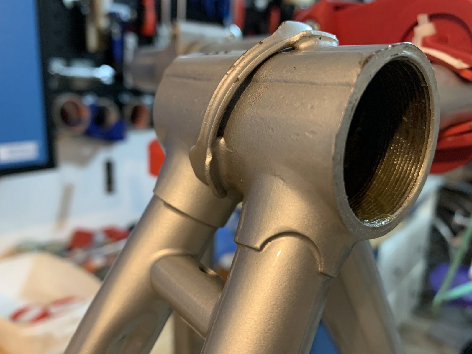

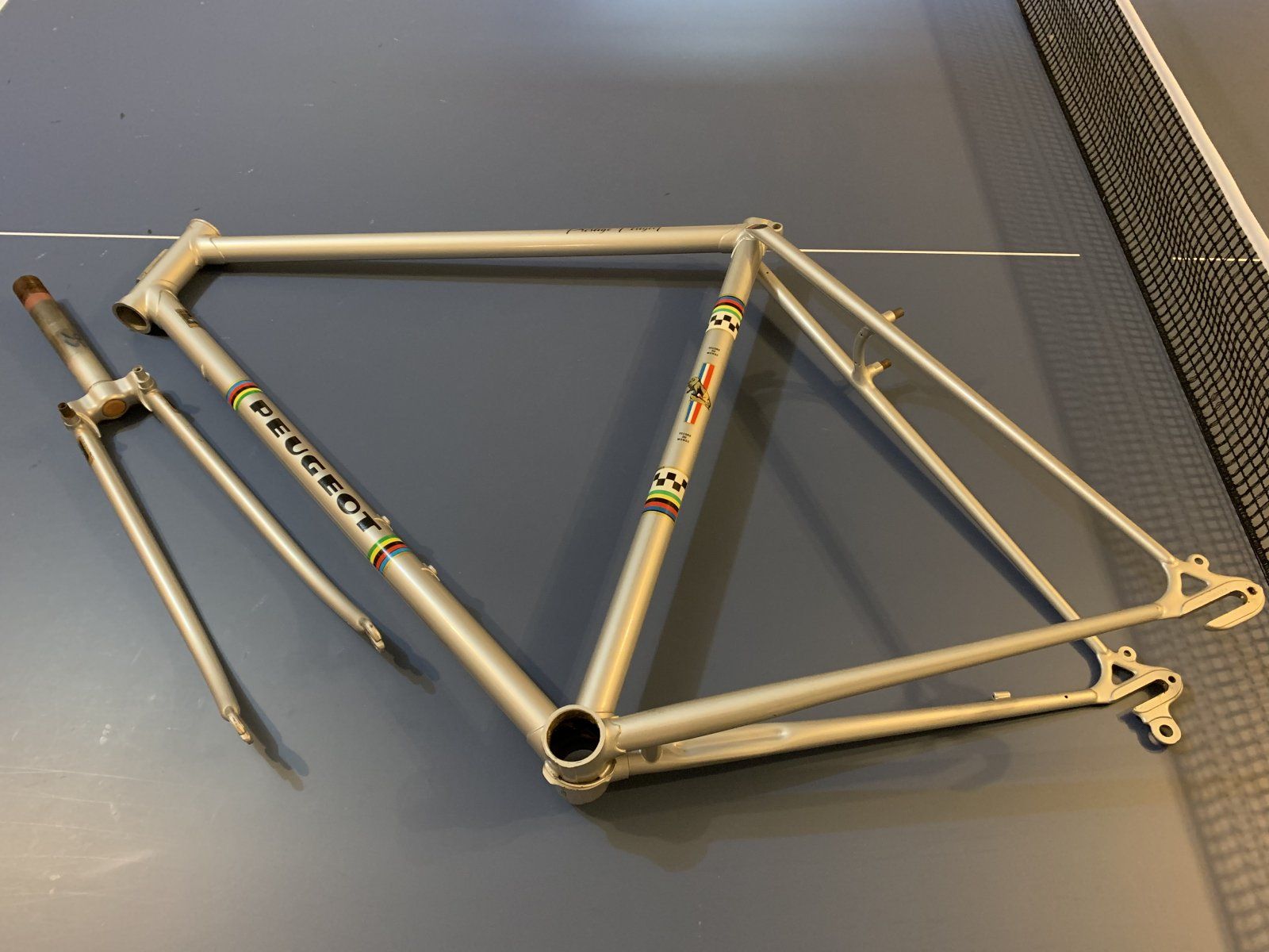

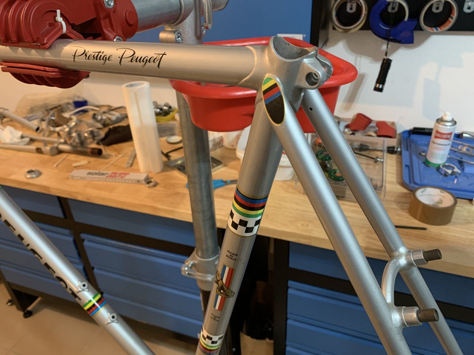

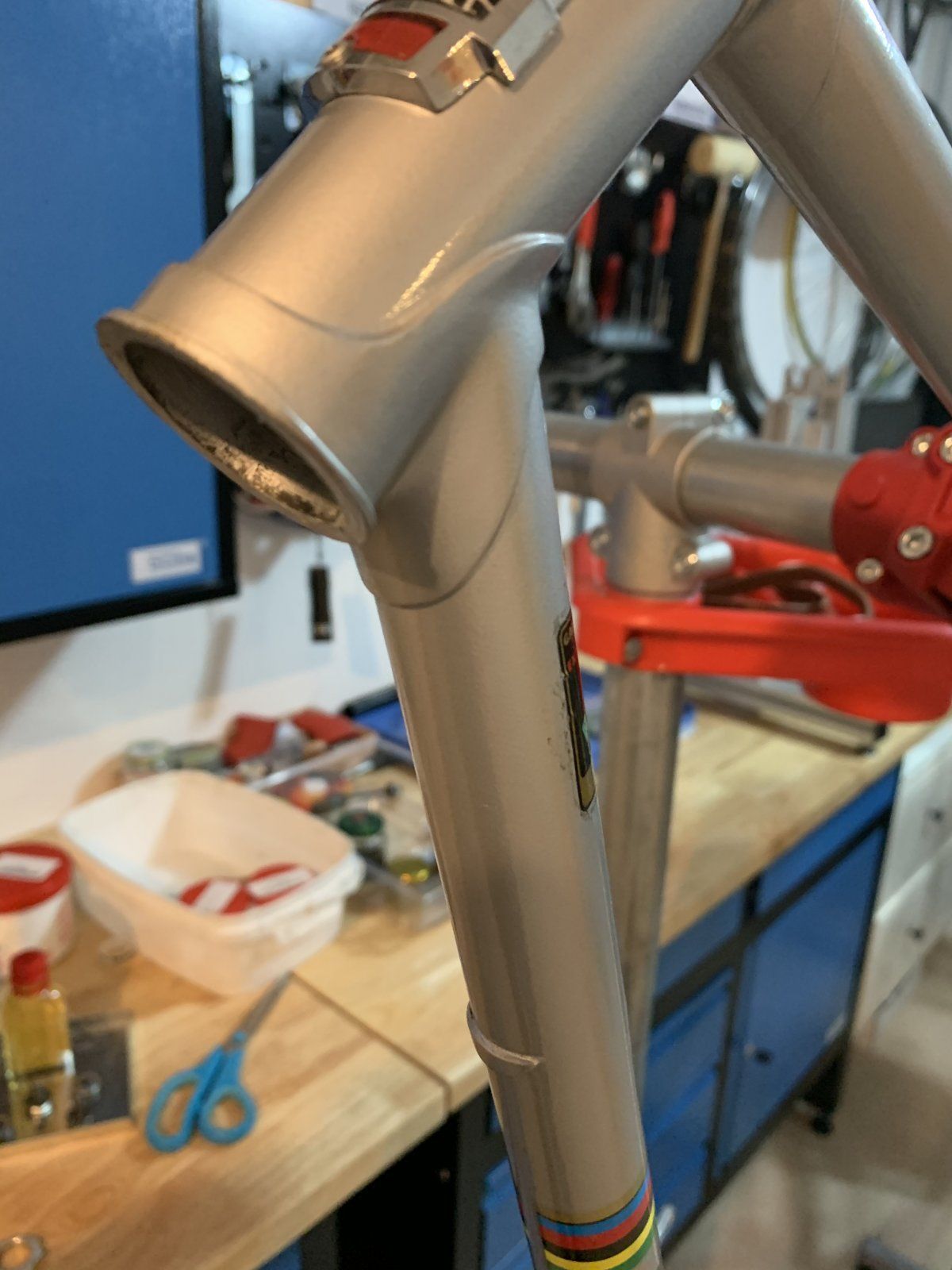

Hallo zusammen,
ich habe jetzt auch wieder ein Peugeot in der Mache und bräuchte mal euer geballtes Schwarmwissen.
Der Kandidat: PY10CP
Zuerst dachte ich, klar ist eines vom 1978, da kein Chrom an Gabel und Hinterbau wie noch 1977.
Doch mittlerweile gehe ich davon aus, dass es deutlich älter sein könnte, weil
  • Niedrig dreistellige SN
  • HB ~122mm
  • keine Schalthebelsockel
  • ungelochtes Tretlagergehäuse
  • Gabelkopf noch wenig filigran
Auch die Farbe (silber) spricht für ein älteres Modell. Ab wann gab es das PY 10 CP denn? Ich gehe mittlerweile von einem Modell aus dem ersten Jahr aus.
Was meint Ihr?
Bin für jede detektivische Hilfe dankbar? ?
Die ersten gab' es 1974. Bernard T. ist dann 1975 damit die TDF gefahren (mit den goldenen Simplex-Teilen) und diese PY sehen so aus wie deins, hatten keine Sockel für die Schalthebel, hatten allerdings Chrömsöckchen vo/hi. Vielleicht ist deins mal neu lackiert worden ...
