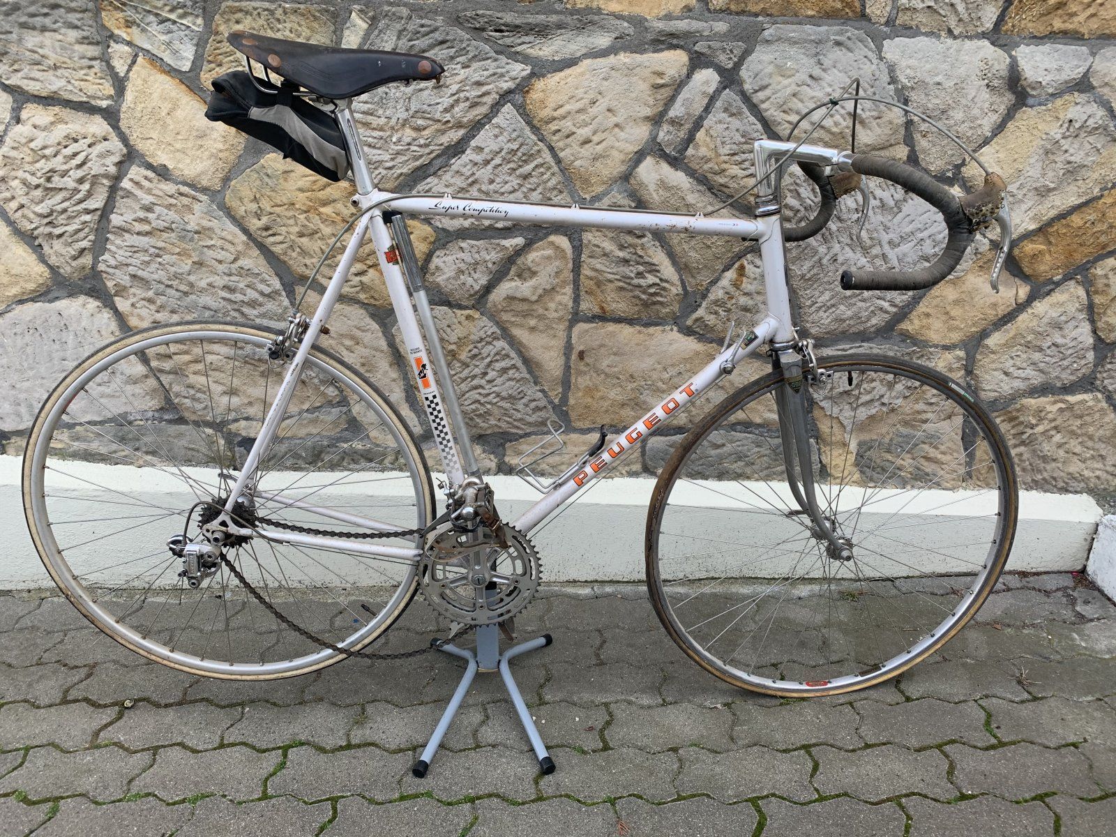

Der hier hat auch ein 55er OR, was mir eigentlich einen cm zu lang ist. Aber wegen einem cm wollte ich da jetzt nicht drauf verzichten und versuche es eben mit einem 80er Vorbau statt sonst 90-100.
Kann ich wenigstens den Vorbau ganz drin lassen ?
Wie es sich fährt, merkt man immer erst, wenn man mal länger drauf sitzt. Bisher hatte ich meist etwas knappe Rahmen - jetzt mal einen etwas größeren. Wegen des Vorbauauszugs und meinem Alter geht meine Tendenz aber etwas nach oben - von RH 53 c-t über 54 hin zu 55 c-t, bei c-c gemessen gleicher OR-Länge.
passt mir! ;)

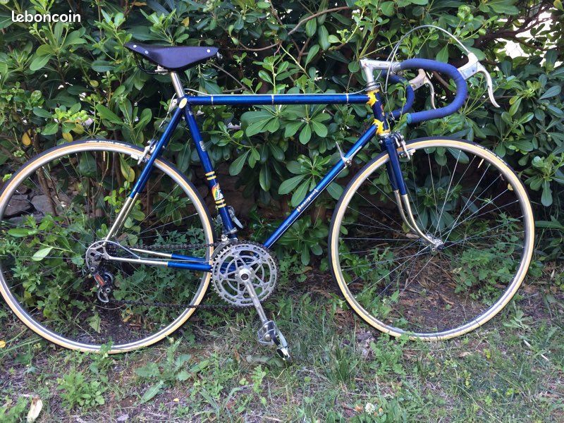

Sieht auf den ersten Blick nicht schlecht aus - und mir natürlich zu klein. Leider nur "Faire une offre" ...
https://www.leboncoin.fr/velos/1799675590.htm/

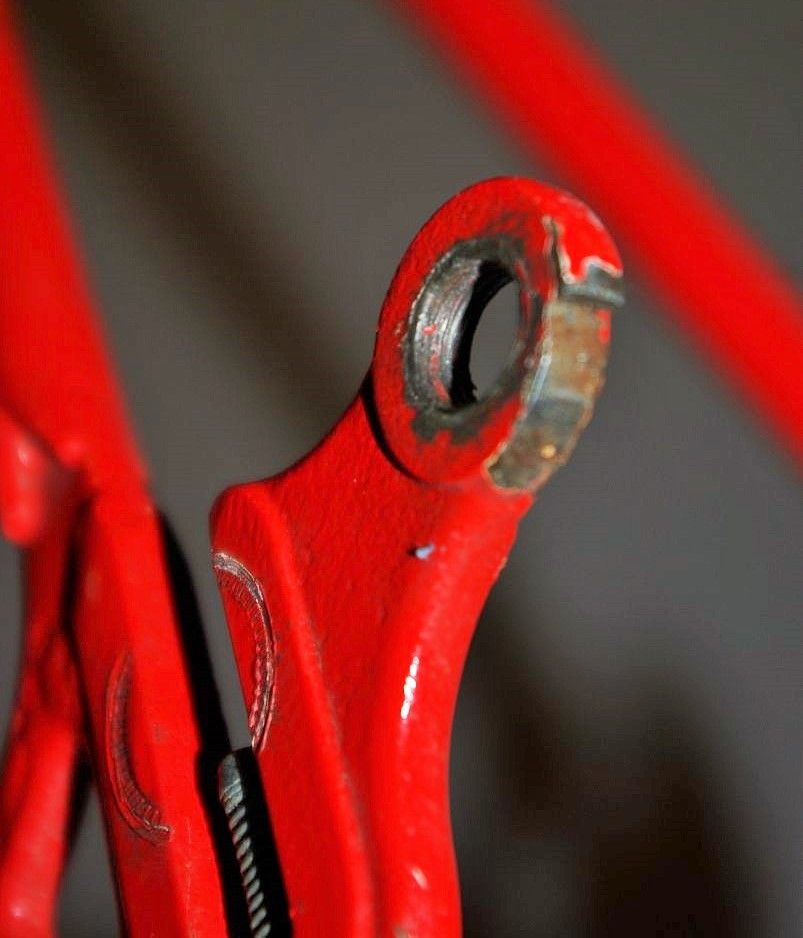

Moinsen zusammen, ich bin seit heute Besitzer eines PXN10, glaube ich zumindest. Hab ne ganze Weile gesucht nach nem großen Rahmen und es sollte bezahlbar sein. Heute nun der große Tag...
Siehe Bilder..., wahrscheinlich war ich zu verzückt. Eben beim Ausweiden dann der Schock, siehe Foto.
Was kann man machen ohne Vollackierung? Teile verkloppen und den schönen Rahmen wegschmeißen ???...

Wenn du ein Rahmenbauer in der Nähe hast, fragen was er für ein neues Ausfallende mit einlöten nimmt, ist für die Jungs kein Hexenwerk, kostet natürlich was. Ich hatte das mal an einem Rickert, mich hat es nicht gestört, war aber auch ein verchromter Hinterbau.

Ich warne ja immer davor z.B. ein 130 Rad in einen 125er Rahmen zu quetschen , oder auch andersrum ein 120er in einen 125er Hinterbau .
Ausfaller erneuern ist keine große Sache für einen Rahmenbauer .
Auch Schlitz auffräsen und WIG Schweissen käme in Frage , das ist ein massives Stahlteil .

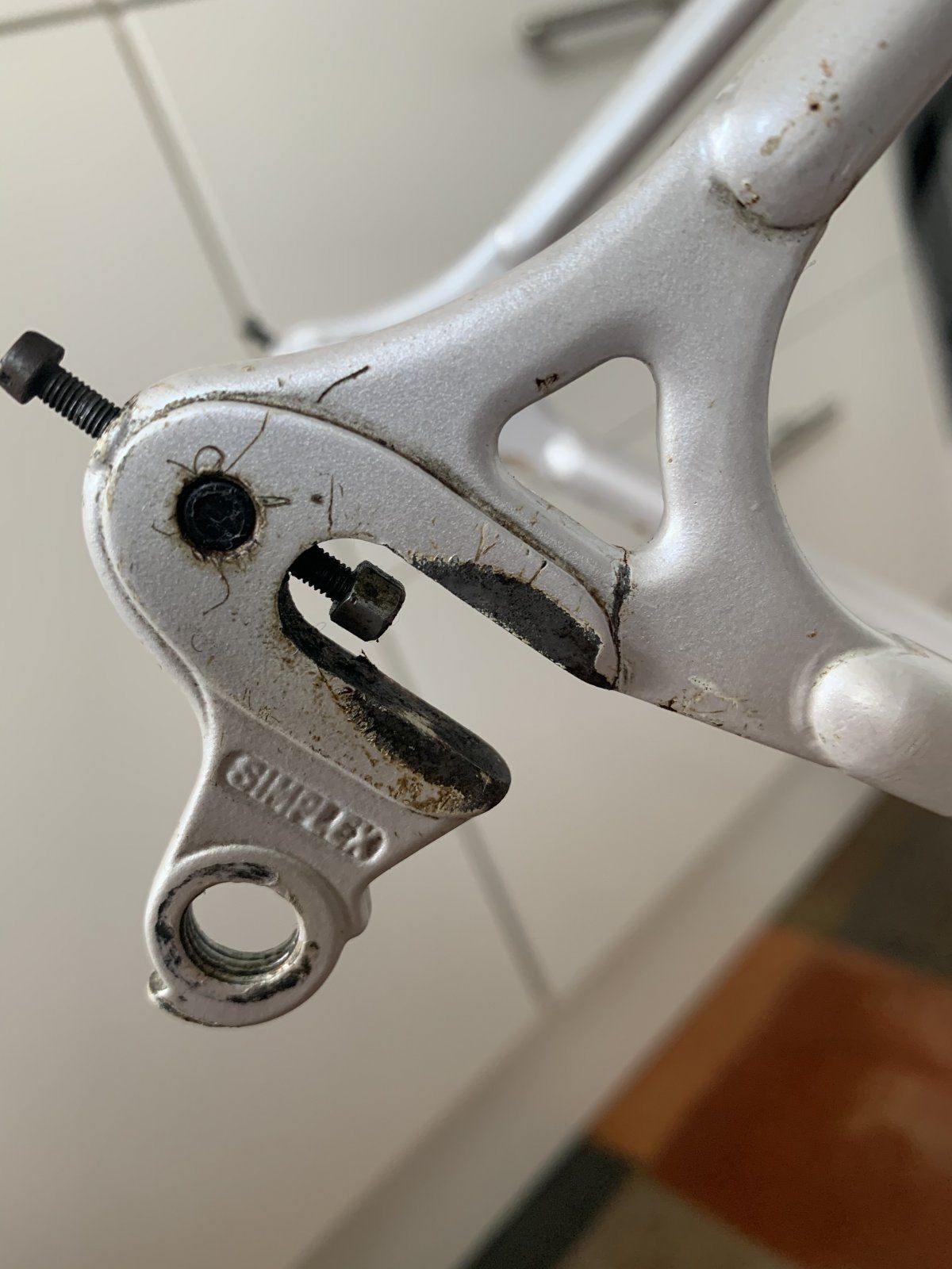

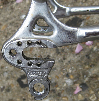

Ich habe vor, meinen mittlerweile gut "abgelagerten" Peugeot PY10 LC Super Compétition (Reynolds 531 Super Légère) von 1980/1981 aufzubauen. Bilder kann ich leider aktuell nicht anbieten , da ich keine funktionierende Kamera zur Hand habe :p.
Ich stehe aktuell vor folgendem Problem und hoffe, dass Ihr mir Rat geben könnt:
Das verchromte Ausfallende ist von Simplex, jedoch hat das Schaltauge (original, nicht bearbeitet) ein Gewinde eingeschnitten, mit einem herkömmlichen "Dorn" zum kontern. (Ähnlich wie beim vorangegangenen PXN 10 - Post von Hexer).
Auf Abbildungen von Simplex SLJ A 5500 CP Schaltwerken, scheinen diese eine andere Befestigungsart zu haben, als es bei meinem Schaltauge der Fall ist.
Aufgrund der "erschwinglichen" Preise für Simplex Gruppen der SLJ A 5Xxx Baureihe, überlege ich auf günstigere Simplex Alternativen oder andere Hersteller ausweichen, sofern letzteres überhaupt technisch möglich ist.
Der Bolzen eines Shimano Arabesque Schaltwerks passte probeweise so gerade nur eine vorsichtige Umdrehung hinein. Ich tippe also auf M9 / M10.
Habe ich mich evtl. getäuscht und das Schaltauge ist doch ausschließlich für Simplex Schaltwerke kompatibel?
Welche Alternativen gäbe es da, außer der teuren SLJ A Baureihen (z.B. SX 630)?
Kann es sogar sein, dass das Schaltauge ein italienisches Gewinde 10mm bei 26tpi hat?
Hier ein (unschönes) Bild vom Schaltauge aus einer anderen Quelle, dem meinen aber weitestgehend identisch:
Quelle: (http://bikeville.blogspot.com/2011/05/1980s-peugeot-professional-frame-we.html)
Vielen Dank im Voraus :)

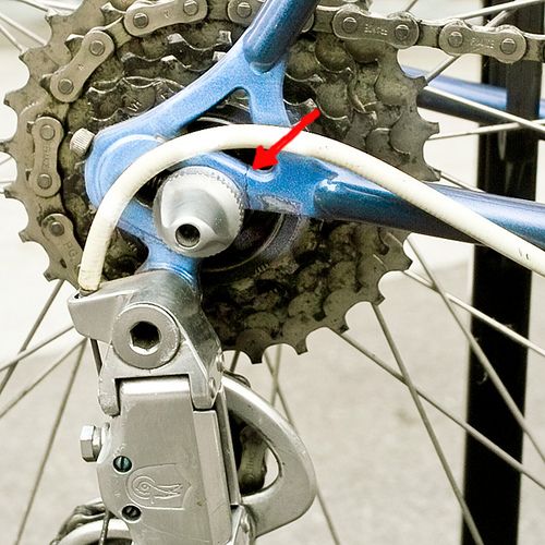

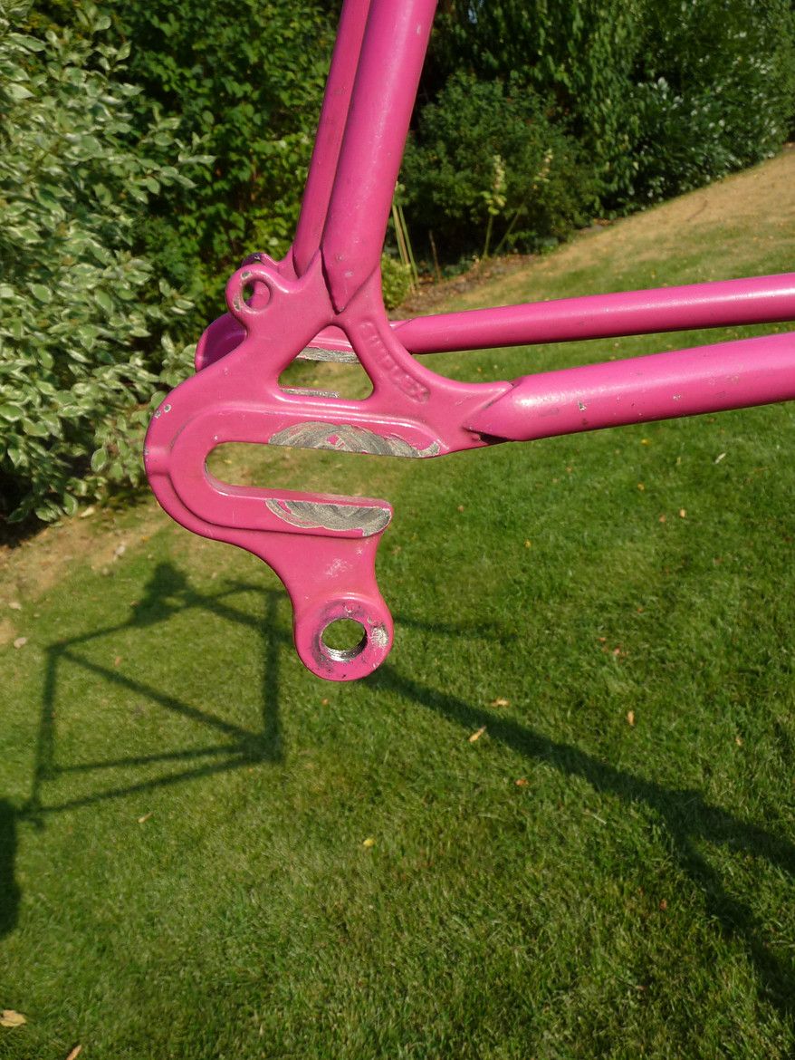

Das Gewinde in Schaltaugen ist immer M10x1 , egal woher der Rahmen kommt oder welches Ausfallendenfabrikat es ist , es gibt auch keine Schaltung die an dem Bolzen ein anderes Gewinde hätte , 10x26 ist völlig ausgeschlossen , es sei denn irgendein Bastler hätte bei deinem Rahmen was kreiert ,das von @Hexer
gezeigte ist so original , und M10x1 plus die Anschlagnase gehört bei dem Typ so.
Das originale Ausfallende für Simplex sieht ja so aus ( Bild ) und das wurde oft umgearbeite um eine andere (bessere?) Schaltung montieren zu können.
Ob danach noch eine Simplex mit dem Bolzen von hinten montierbar wäre weis ich aber nicht .

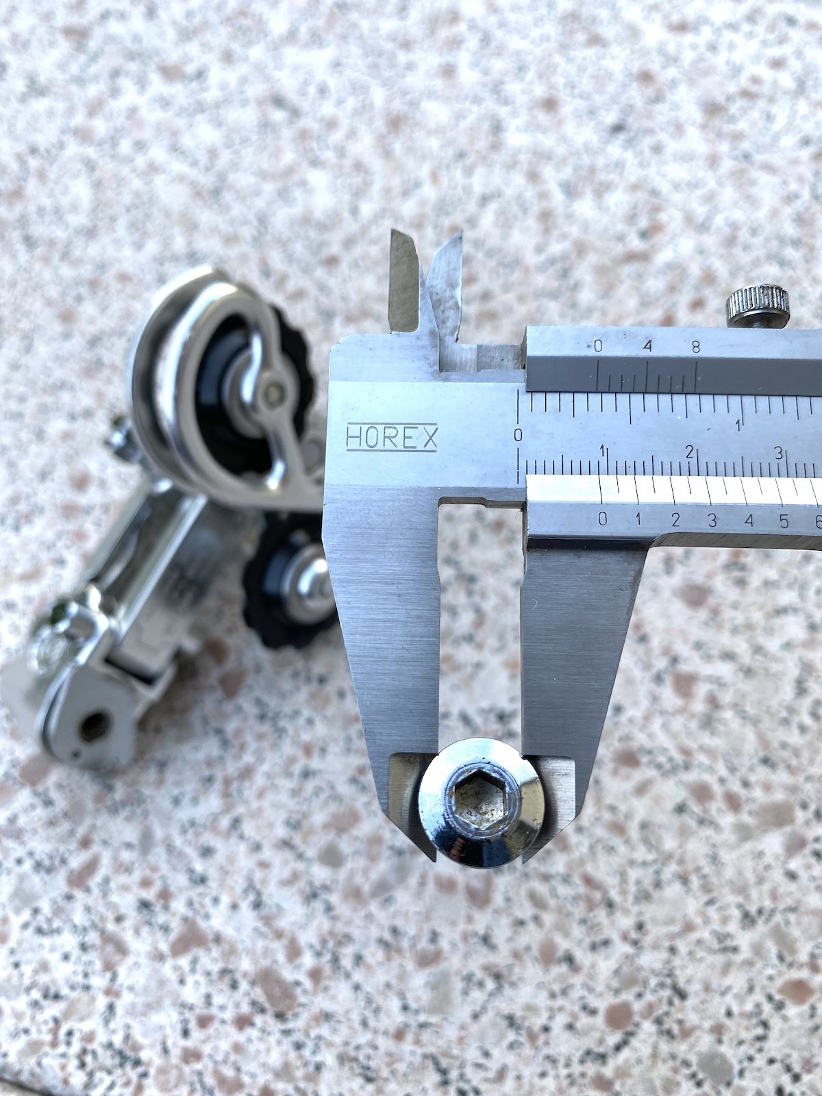

Sehr guter Ansatz ... :daumen: :bier:

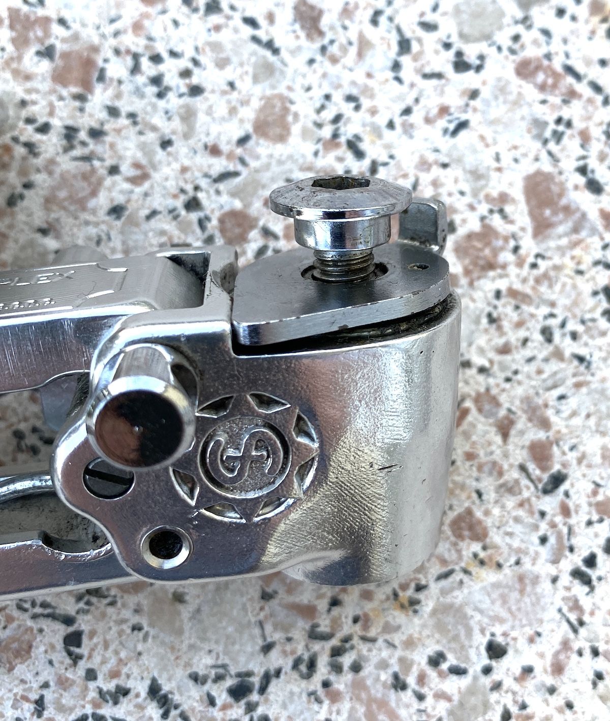

Nein, das passt schon ...
Das SLJ Schaltwerk wird mit der Schraube festgeklemmt im Auge. Das Gewinde im Auge wird nicht benutzt.
Der Duchmesser an der grünen Stelle ist 9mm, passt also in das M10er Loch ...
? Das geht ja gar nicht, an ein PY MUSS eine SLJ, alles andere gibt sofort Meldung an den Elysée und dann gibt's Haue: die schicken ein paar Herren von der GIGN und wenn die bei Dir an der Tür klingeln - uiuiui, mit denen ist nicht zu spaßen ... :D
Wenn Du ein nahezu NOSiges, schönes SLJ in der CP Variante brauchst - sogar mit Spidel Label, sach Bescheid ... Wenn's an ein PY kommt, könnte ich mich eventuell davon trennen ... ;) Zack, und weg isses ...

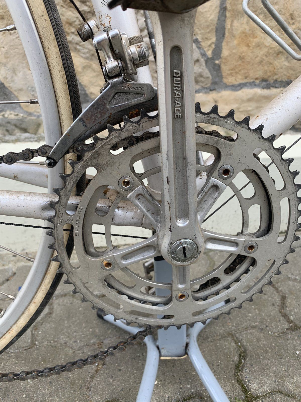

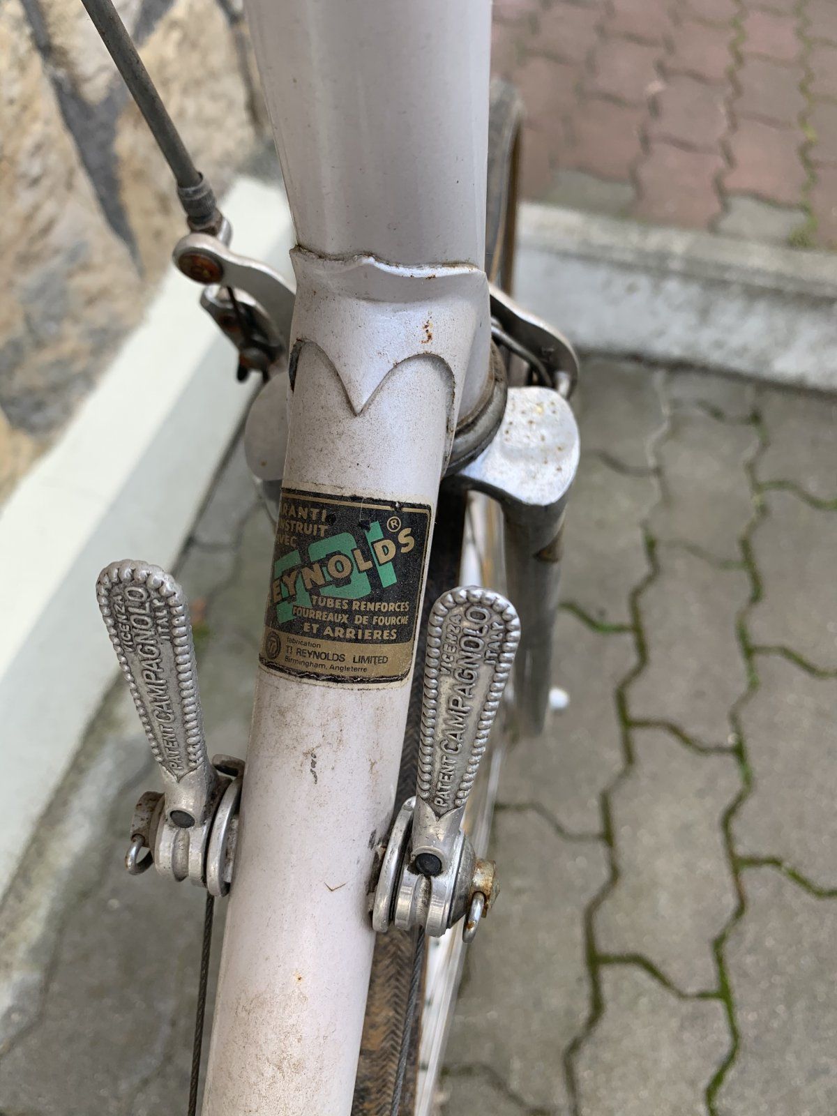

Bei meinem, leider angeknacktem Rahmen, waren hauptsächlich Dura Ace Teile und Shimano 600 verbaut. Dazu noch Campa Schalthebel. Gab es die Rahmen auch einzeln und der Kunde konnte sich den aufbauen lassen wie er wollte?
Vielleicht ist mein Ausfallende gar gebrochen wegen der DA...??
Vielen Dank an Pallas und Flat Eric für die brauchbaren Antworten!
Dennoch aus Interesse: Wozu wurde dann überhaupt ein Gewinde ab Werk eingeschnitten, wenn die verbauten Simplex Schaltwerke mit einer eingesteckten Hülsenmutter ohne Außengewinde arretiert werden? Um in anderen Marktregionen eine Ersatzteilversorgung mit 10x1 (Shimano, SunTour) zu garantieren, in denen keine Simplex SLJ Produkte ausreichend verfügbar waren?
