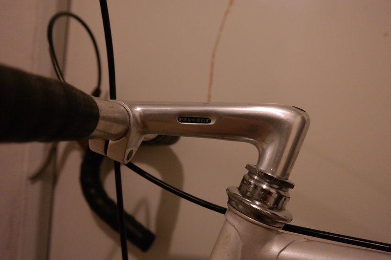

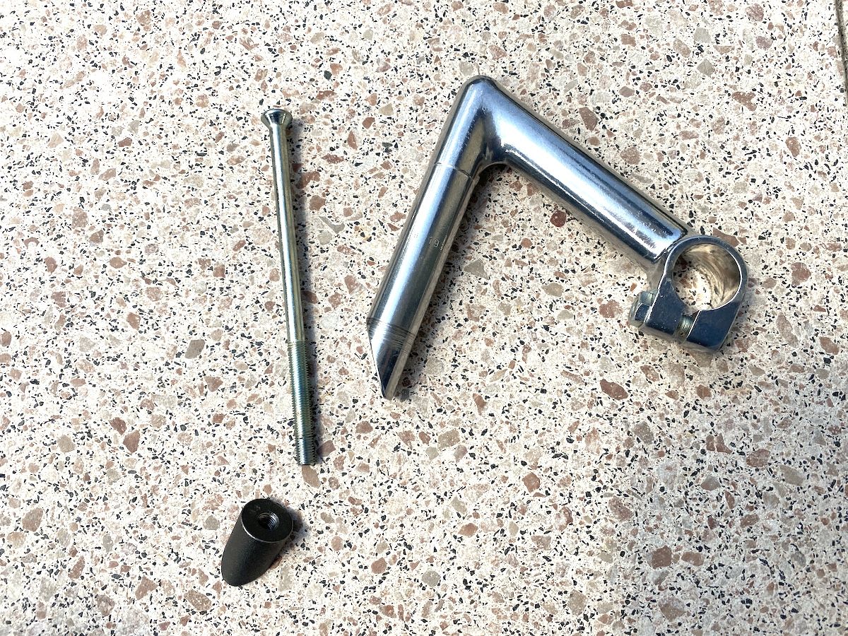

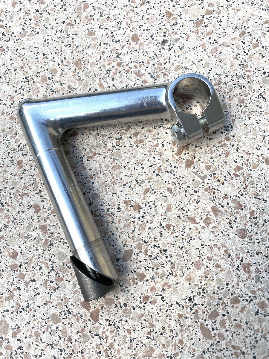

am Peugeot Vorbau fehlt leider die Schraube für die Lenker-Klemmung.
Meinst Du die lange Schraube, die von oben in den Vorbau gesteckt wird? Die hat normalerweise ein metrisches Gewinde.
Eine einzelne Schraube hab' ich nicht, ich kann Dir nur einen kompletten neuen Atax-Vorbau anbieten:
Vorbaulänge 120 mm, Klemmung 25,0
Ich meinte die Schraube hier, mit der der Lenker geklemmt wird. Mein Vorbau ist der originale. Beide Seiten haben ein Gewinde. Wird die Schraube original dann trotzdem noch mit einer Sechskant Mutter festgezogen?

Und noch was: am Peugeot Vorbau fehlt leider die Schraube für die Lenker-Klemmung. Weiß jemand aus dem Stehgreif ob das Franzosen-Maß ist (jemand eine übrig?) oder ob man da auf handelsübliche Gewindeschrauben ausweichen darf. ;)

Die Klemmschraube hat üblicherweise M8 , selten M8x1 , ganz selten M7 und ganz ganz selten sogar nur M6 .
Wenn im Klemmauge Gewinde drin ist brauchst du natürlich keine Mutter hinten vor .

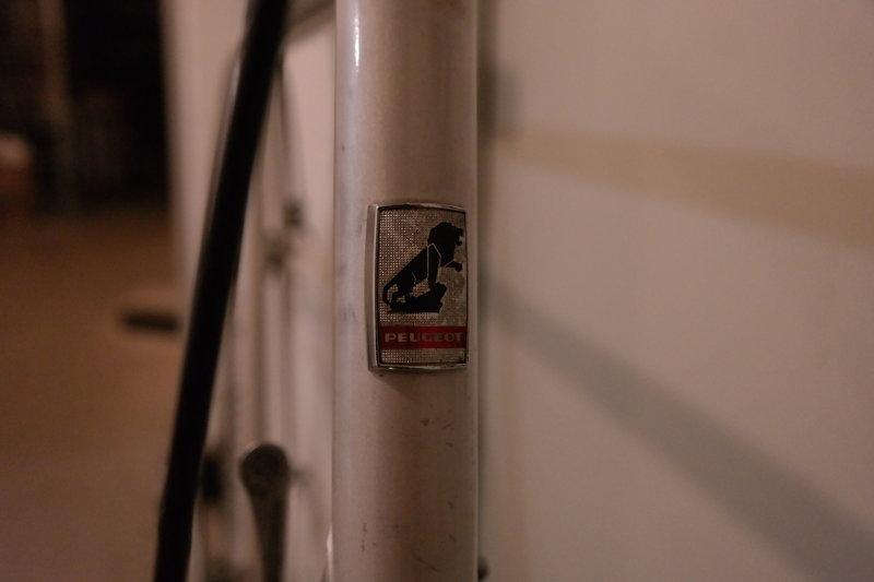

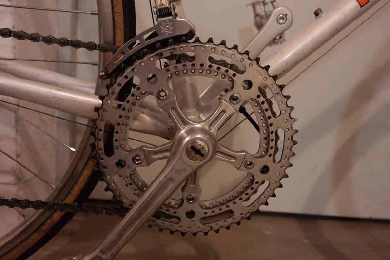

Guten Abend zusammen, habe mich jetzt doch mal angemeldet um nicht immer anonym mitzulesen. Hauptgrund ist aber meine Neuanschaffung mit der Hoffnung das ihr euer Schwarmwissen mit mir teilt. Nachdem ich bisher mit einem aktuellen Rennrad und einem Favorit - Oldie von 1990 unterwegs war hat es nun als Drittes ein Peugeot in meinen Bestand geschafft. Der wirkliche Profischrauber bin ich nicht, habe aber keine zwei linken Hände, habe alles Werkzeug da und bringe mir alles selber bei.
Lt. Aufkleber unterm Tretlager ist es ein PSV10 in RH64 und die Rahmennummer beginnt mit B105, worauf ich schließe das der Rahmen zumindest aus 05/1981 ist. Ist das korrekt? Habe die öffentlichen zugänglichen Broschüren auf Bikeboom etc. durchgeschaut, aber das Rad in der Konfiguration habe ich nicht wirklich gefunden. Im Einzelnen: Weinmann 605 Bremse, Simplex S061 Schaltwerk, Mafac Bremshebel. Das Emblem gab es offenbar auch nicht so weit in die 80er hinein wenn ich das richtig recherchiert habe. Kann mal jemand drüber schauen ob das Rad wirklich so ausgeliefert wurde?
Ansonsten ist der Plan das Rad, wie auch das Favorit, so oft wie möglich zu nutzen, zur Arbeit, in der Freizeit usw., weswegen mich die Patina auch nicht stört. Ne 100%ige Originalität ist zwar schön, ist aber kein muss.

*Kette tauschen, die jetzt drauf ist kann nicht richtig sein, ist viel zu breit und verklemmt sich in der Kassette zwischen den Ritzeln.
*die vorderen Kettenblätter evtl. tauschen, die sind verbogen. Mal sehen wo es Ersatz gibt. Ansonsten ausbeulen.

So, hier noch ein paar Bilder, bin auf eure Vorschläge und Kommentare gespannt.
Grüße
Ron
