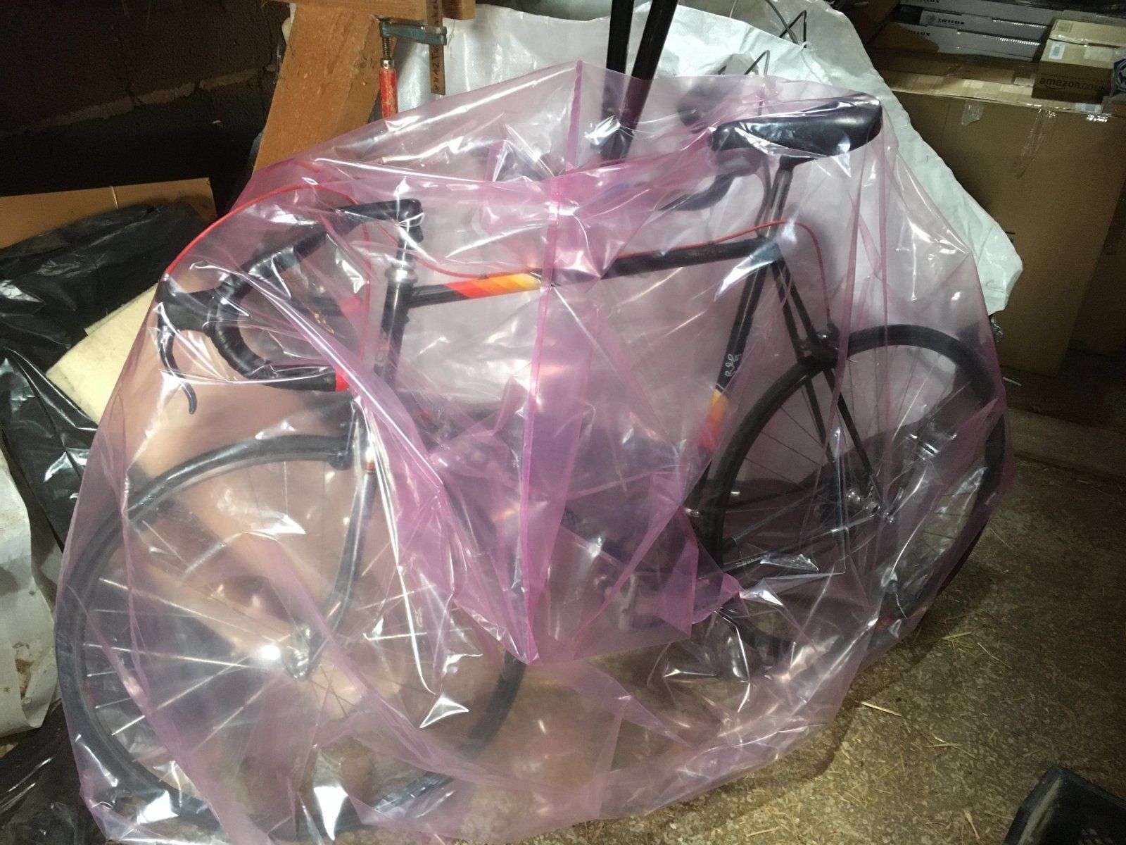

Ich bin zu einem CFX 10 gekommen....
531 Pro, Stütze mit Innenklemmung.
Es ist von einem alteingesessenen braunschweiger Händler (mein Großvater kaufte da schon), RH passt, vom 1. Besitzer mit original Rechnung.
Leider aktuell nur so ein Bild mit Tüte drüber. ?
Was ich so im Kopf habe PX10 = top Modell von der Stange, PY noch ne Schippe drauf, weil auf Bestellung gefertigt und darum sammerisch höher angesehen, richtig?
Das CFX10 gab es wohl nur als Rahmenset. Wo ist das Set so anzusiedeln? Zwischen PX10 und PY oder = mit einem PX10 ? Als es das CFX gab, war wohl auch schon nichts mehr mit PX10.... und ich rede natürlich von zeitlich vergleichbaren PX/Y, also späte 80er. 339AE9C7-1A8B-470F-8E5A-548B26A30F8D.jpeg

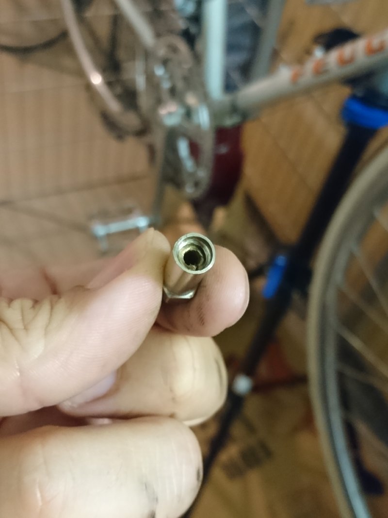

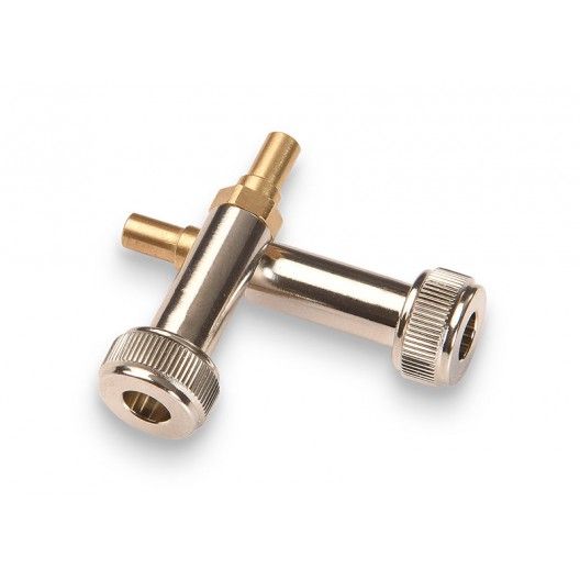

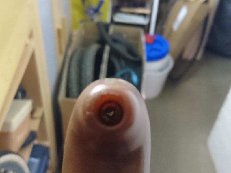

Hallo zusammen, hat einer einen Tipp für mich wo ich die Einstellschrauben für meine 81er Mafac Bremshebel bekommen könnte?
http://www.rustines.fr/le-velo/88-molette-tension-cocotte-de-poignee-de-frein-rustines.html
Bei denen braucht man dann die oberen Mini-Hütlis nicht ...
Oder halt ein paar Alte schlachten:
https://www.ebay.fr/itm/LEVIERS-DE-...CIEN-VINTAGE-MAFAC-BRAKES-LEVERS/293626176197
https://www.ebay.fr/itm/levier-de-frein-Mafac-Vintage-Brake-Levers-1104-0-1706/184331693495
das ich aktuell den Absatz hier nicht habe kann ich vernachlässigen
Ich würde sagen, ja, da der Sechskant dafür bei Deiner Variante höher ist ... Ich hab' das aber noch nicht ausprobiert. Wenn Du sicher gehen willst, dann doch die Schlachtteile aus den Links, die ich oben noch angehängt hab ...
Der CFX 10 Rahmen war das Stahl-Topmodell Mitte der Achtziger und hatte die roten 531 Professionel Bapperli. Versehen mit Simplex SLJ und Stronglight 107 wurde daraus das PY 10 Perthus, versehen mit Shimano 6207 wurde daraus das PX 10 Puymorens ...
