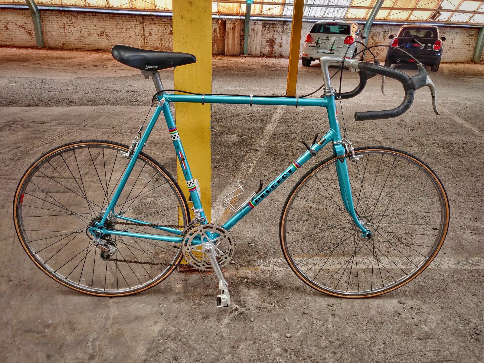

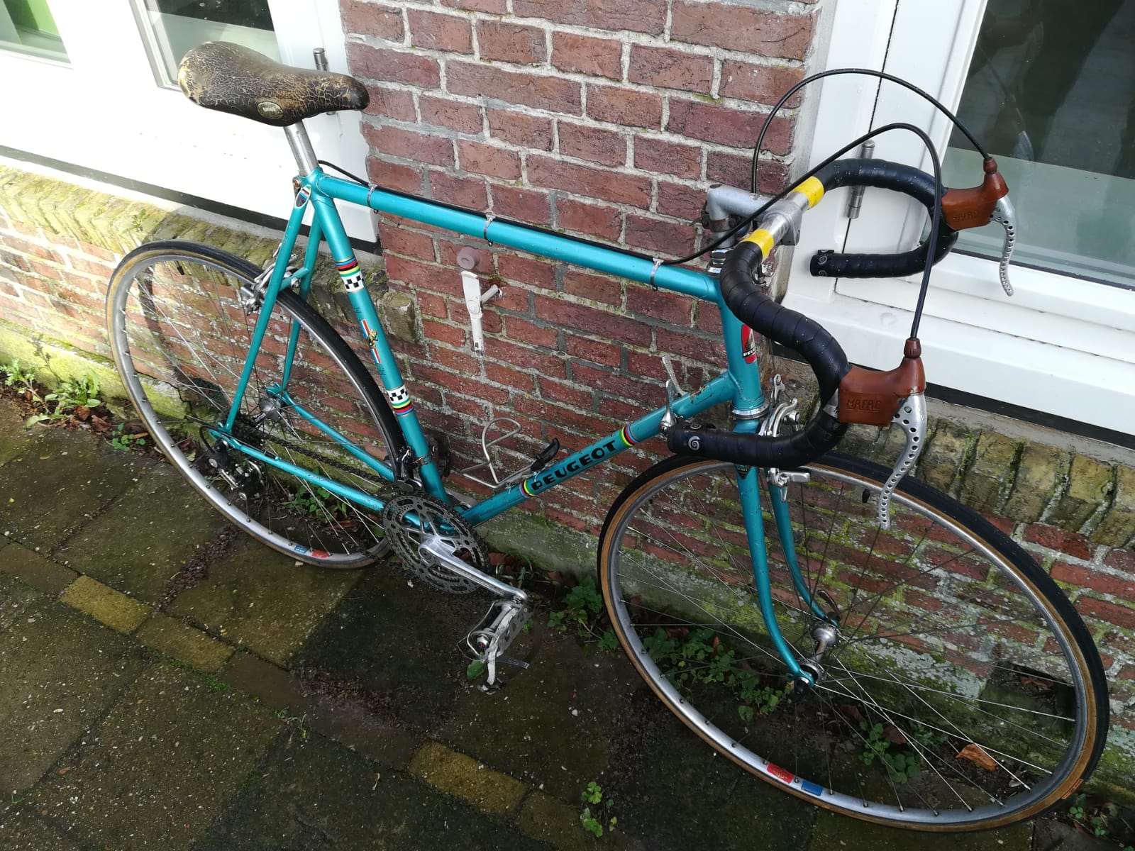

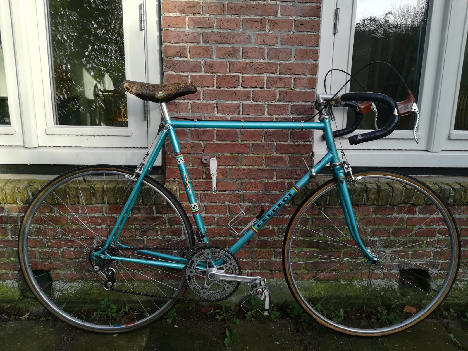

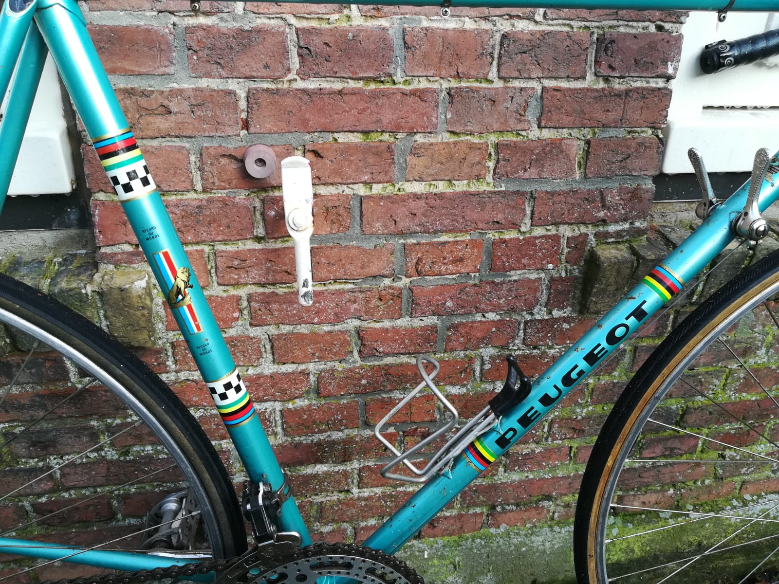

Hallo zusammen, ich bräuchte - mal wieder - Eure Expertise: Handelt es sich bei dem auf den Bildern gezeigten Rad um ein PX 10 oder welches Modell erkennt ihr? Was ist in dem Zustand ein vertretbarer Kurs? Vielen Dank, A. Anhang anzeigen 823011Anhang anzeigen 823012Anhang anzeigen 823013
In Köln steht ein Exemplar (Rh 58 c-c) für 490,- mit Hochflansch-Maillard 700 und - soweit erkennbar - besserem Lack, allerdings ohne passende Pedale und ohne Schalthebelaufrüstung. Außerdem ist es auf 7-fach umgebaut und der Umwerfer durch - vermutlich - einen Mavic * * ersetzt.
Edit (Link vergessen): https://www.ebay-kleinanzeigen.de/s...-px-10-rh-58-stahl-vintage/1443648841-217-989
Auch nicht schlecht, der Lack scheint in der Tat gut. Das von @as13 hat dafür die besseren Schalthebel, das bessere Schaltwerk, Pedale und gelochte Kettenblätter (also somit die SL105BIS). 7fach könnte "aufgeweitet" bedeuten ... Und wenn @as13 bei den im Raum stehenden 500 Euro noch was verhandeln kann, ist das auch keine schlechte Sache ... Beide sind schön und mit vertretbarem Aufwand "rückrüstbar" ... :)

Hallo zusammen,
werde mir das Rad in Köln morgen anschauen. Die Geschichte mit dem aufgeweiteten Hinterrad irritiert mich allerdings etwas. Der Verkäufer hat dazu geschrieben, dass der Vorbesitzer den Umbau vorgenommen hat, die Einbaubreite aber wohl nicht geändert worden sei (?), da bei 5-fach "viel Platz" sei. Der Lack ist bei diesem Rad halt wirklich viel besser und das Rad hat bis auf den Umwerfer (hier: MAVIC * *; Original laut Katalog Simplex SX A 22) auch mehr Originalteile (mE auch Kettenblatt, Schaltung, Schalthebel, Vorbau).
Kann man in irgendeiner Form erkennen, ob am Hinterrad etwas problematisch geweitet worden ist?

Ich erkenne da einen Maillard Compact Zahnkranz bei selbigen sind die Abständer der Ritzel kleiner , so das der nicht breiter baut als ein üblicher 6er Kranz .
Also ist da vermutlich nicht am Hinterbau rumgebogen worden .
Es sei denn der ist im original nur 120mm breit .

Da hilft nur messen... Zeigt zwar nicht, ob es zwischenzeitlich anders war, aber da die sieben Ritzel noch drauf sind, spricht nicht viel dafür, daß es mal noch breiter gewesen sein könnte, als es jetzt ist. Also einfach den Abstand zwischen den Innenseiten der Ausfallenden kontrollieren. Um den Unterschied zwischen 125/126 und 130 herauszufinden, sollte es auch ein Zollstock tun, wenn kein Meßschieber vorhanden ist.

So, kann Vollzug melden. Habe zugeschlagen und den Renner aus Köln befreit und nach Düsseldorf gerettet... :)

PS II: Bin bislang von einem '78 Modell ausgegangen. Die siebenstellige Rahmennummer beginnt mit 80. Also eher ein 80er Modell?
nee, das ist aus den 70er, erste Einschätzung war schon richtig. Aber bitte senke unbedingt den Vorbau ab, die Franzosen haben nur 22mm Schaftmaß, so nicht Fahren! Schau mal ob da die Max.-Anzeige sichtbar ist....
Danke für den Hinweis. War in der Tat über Max... Direkt mal korrigieren... :eek::daumen:
