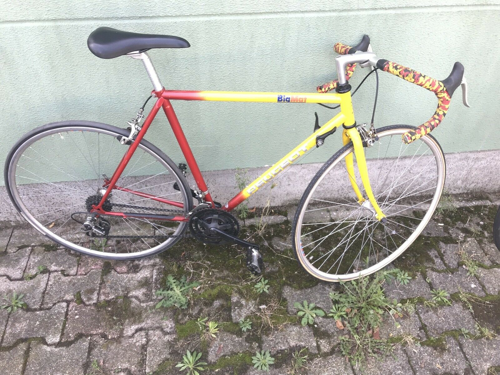

Dürfte knapp nach 1990 sein, aber die 1990er sind die neuen 80er (sorry an alle die schon seit 10 Jahren Retroräder sammeln). Kann das was? Was mich irritiert ist das "Big Mat" auf dem Rahmen. Habe auf retrobike.co.uk ein vom Farbschema ähnliches Performance 5000 von 1997 gefunden, für ein solches wäre auch das Lenkerband okinaal. Schaltung soll SIS sein, womöglich völlig verbastelt. Kennt jemand Rahmen in der "Big Mat" Ausführung?Anhang anzeigen 826349

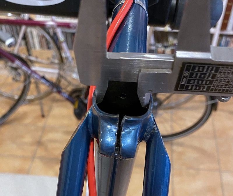

Das hat mir ja doch keine Ruhe gelassen ...
Im "entspannten" Zustand messe ich knapp 26.6 ...
Eine 26.6er Sattelstütze würde ich da nicht reinbekommen ...
Wenn ich nach Einsetzen der Sattelstütze (die leider ziemlich verschrammt ist) durch's Zuziehen den Schlitz um ca. 5/10 reduziere, bedeutet das, dass der verbleibende Innendurchmesser dann 26.44 ist, also die 26.4-Sattelstütze richtig wäre.

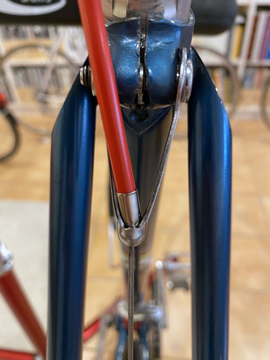

Das sieht dann mit einem originalen Simplex-Bolzen festgeschraubt so aus ... Der alte Bolzen war noch vom Vorbesitzer drin und in der Tat etwas krumm und hat daher auch nicht richtig gepasst. Bolzenlöcher entgratet, alles gefettet - jetzt flutscht der Bolzen perfekt durch:
@byf @Grautvornix Ich denke, so ist das jetzt ok, oder?
