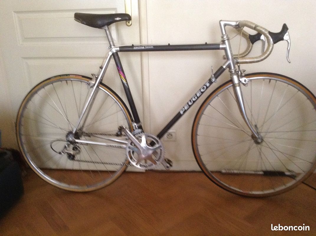

Steht im Nachbarort, wenn Interesse besteht, könnte ich es mir anschauen. Ich habe es auch unter Beobachtung, aber der Preis ist etwas sportlich, und wird er auch nicht bekommen, hinzu kommt , das ich mich noch nicht mit diesen Besenstielgabeln anfreunden kann :rolleyes: .
Die Farbkombi ist schon chic. Frisches LB muss halt mindestens dran ... und wenn @Vintage-Racer seine Angebetete zum RR-Fahren "motivieren" möchte, kommt ein schönes Peugeot und so ne schöne Farbe sicherlich zupass. Vielleicht lässt sich am Preis ja noch was schrauben ...
Leider findet man die 7000er nie in RH62 ... ;) :D

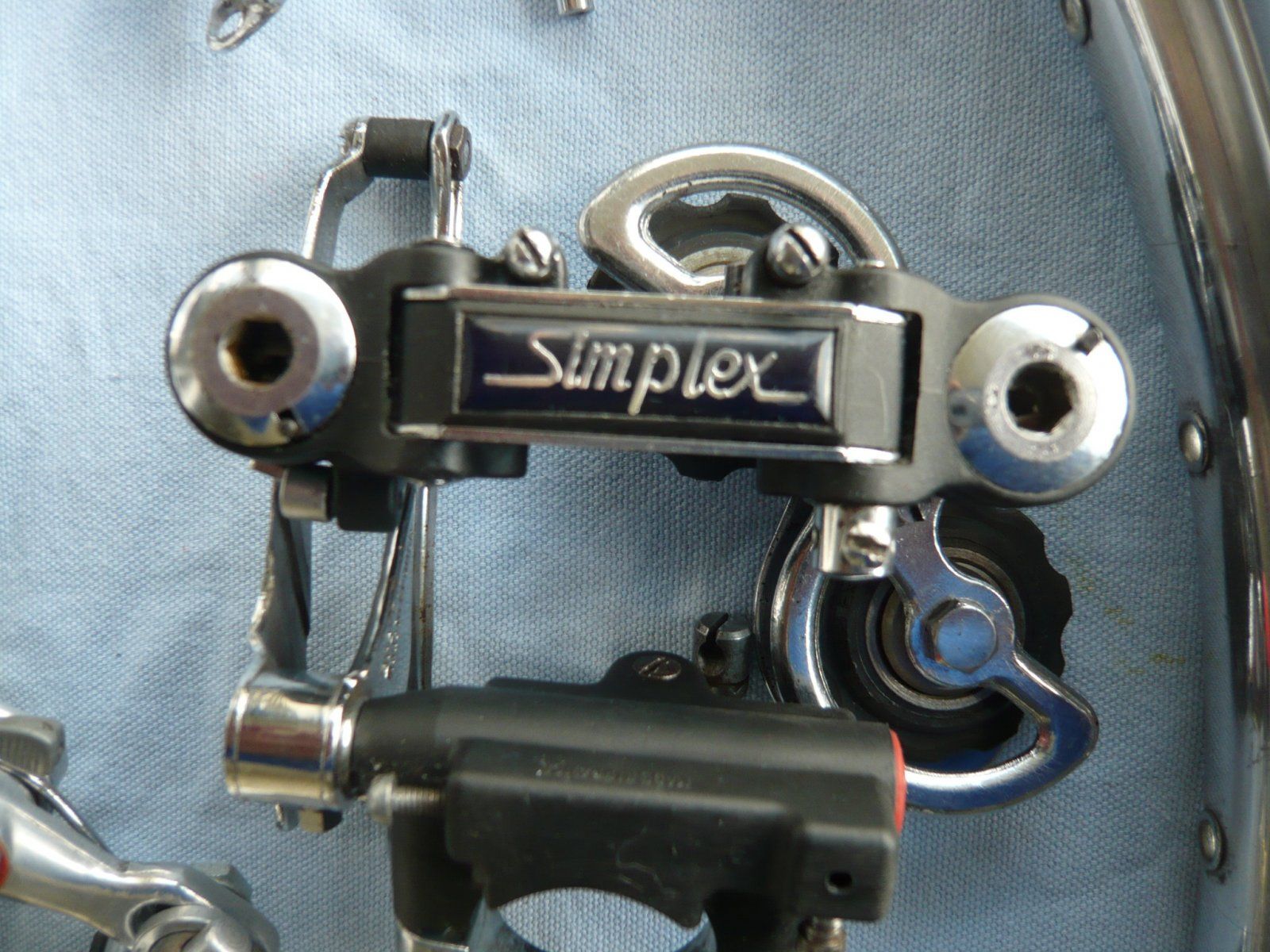

welches dieser Schaltwerke würde eurer Meinung besser an ein PX10 von 1966/67 passen ? Criterium oder Super LJ ??
LG Micha
keins von beiden, sondern dieses hier:
...was übrigens noch Kugelgelagerte Schaltrollen hat!
Welches Modell ist denn das genau ?
Das ist ein Prestige Critérium 537 von 1966 ...
Das von Dir gezeigte ist ein Critérium 637 (links) und rechts das (S)LJ ein LJ 4000 (welches als LJ tituliert wurde, aber die SLJ-Rückplatte hatte) ...

Meinst Du denn beide von mir gezeigten SWs wären ein nogo ?
Ich seh' das ja eher pragmatisch ... ;) ... und denke, entscheidend ist, was gefällt. Ein Critérium 637 mit den passenden Hebeln
ist auf jeden Fall immer eine gute Wahl. Und funktionieren tut dieses Set bestens. Man muss halt schauen, dass das schwarze Delrin des 637 keine Risse hat oder sonstwie geschädigt ist. Und da die preislich ja eher übersichtlich sind, kann man sich - falls einem ein schönes über'n Weg läuft - getrost für den Fall der Fälle eins auf Vorrat legen ...
Das von Dir gezeigte LJ 4000 ist natürlich zweifelsfrei ein Top-Teil und lässt sich mit Simplex-Retrofriktionsschalthebeln hervorragend schalten, aber ist halt schon eine spätere Generation (ab Mitte Siebziger).

Wenn es ein schönes SLJ zum Preis eines 637 gibt, würde ich auf jeden Fall das SLJ nehmen ... ;) ... es sei denn, Du möchtest unbedingt eins haben, was zeitlich einigermaßen zum Rahmen passt ...
Beim SLJ muss man aber noch drauf achten, ob es ein CP ist (geht bis 26Z) oder ein T (geht bis 30Z). Das 637 ist immer T und geht bis 30Z ...

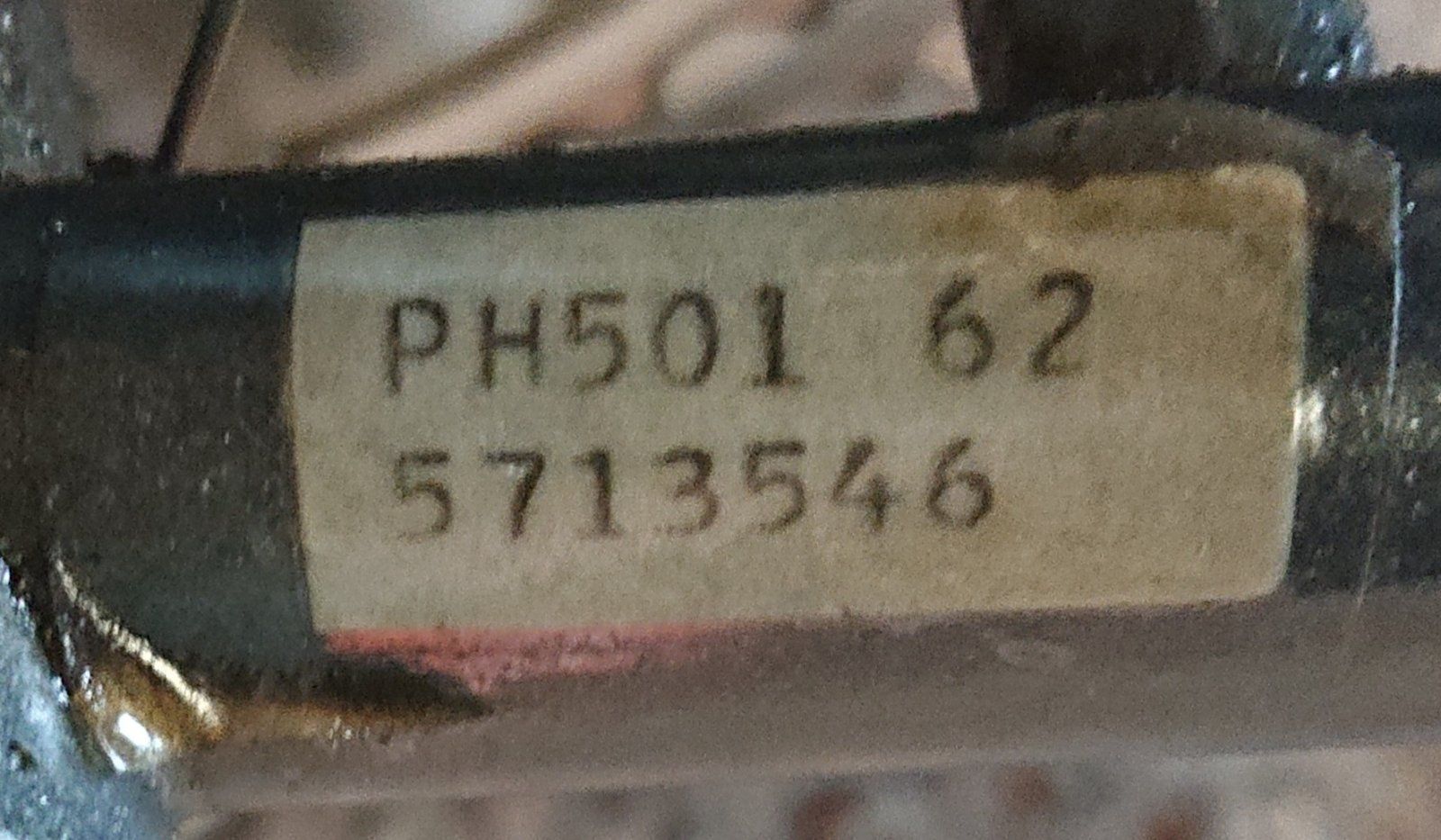

Die weißen Aufkleber gab es zusätzlich und enthalten m.E nicht die Rahmennummer sondern die Artikelnummer. Hier ein PX10 von 1981:

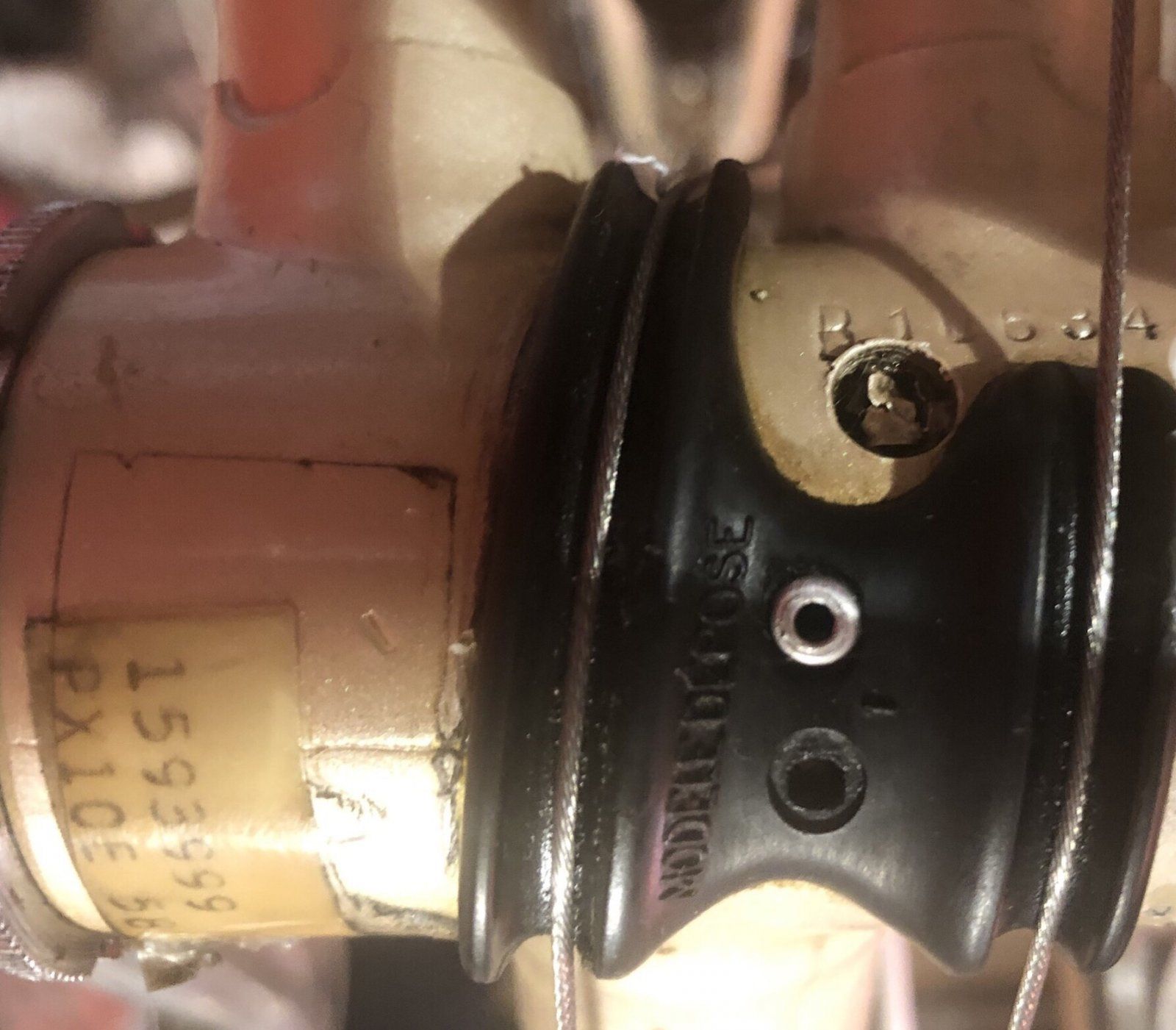

Auf dem Tretlagergehäuse von meinem 81er PX10, sind verschiedene Nummern eingeschlagen - auch unter dem Aufkleber - die sich von der gedruckten Nummer unterscheiden.
Was sagt die auf den Aufklebern denn aus? Aus Jux und Dollerei, wird man die ja wohl dort nicht platziert haben?
Die erste Zahl scheint doch das Produktionsjahr anzuzeigen?

Eine interne Nr. Artikel oder ähnliches, man müsste mal 2 gleiche Modelle sehen, ob die Nr dann gleich ist.

Das Etikett ist aber nicht von einem 81er PX10 sondern von einem 85er PH???
Welche Nummern sind denn eingeschlagen?
