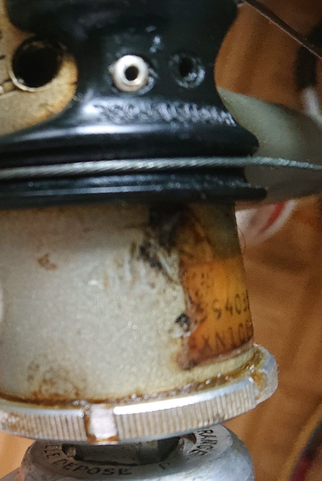

Das Etikett ist aber nicht von einem 81er PX10 sondern von einem 85er PH???
Welche Nummern sind denn eingeschlagen?
Ein Teil des PX-Aufklebers, ist dem übermäßigen Gebrauch von Kriechöl, zum Opfer gefallen.

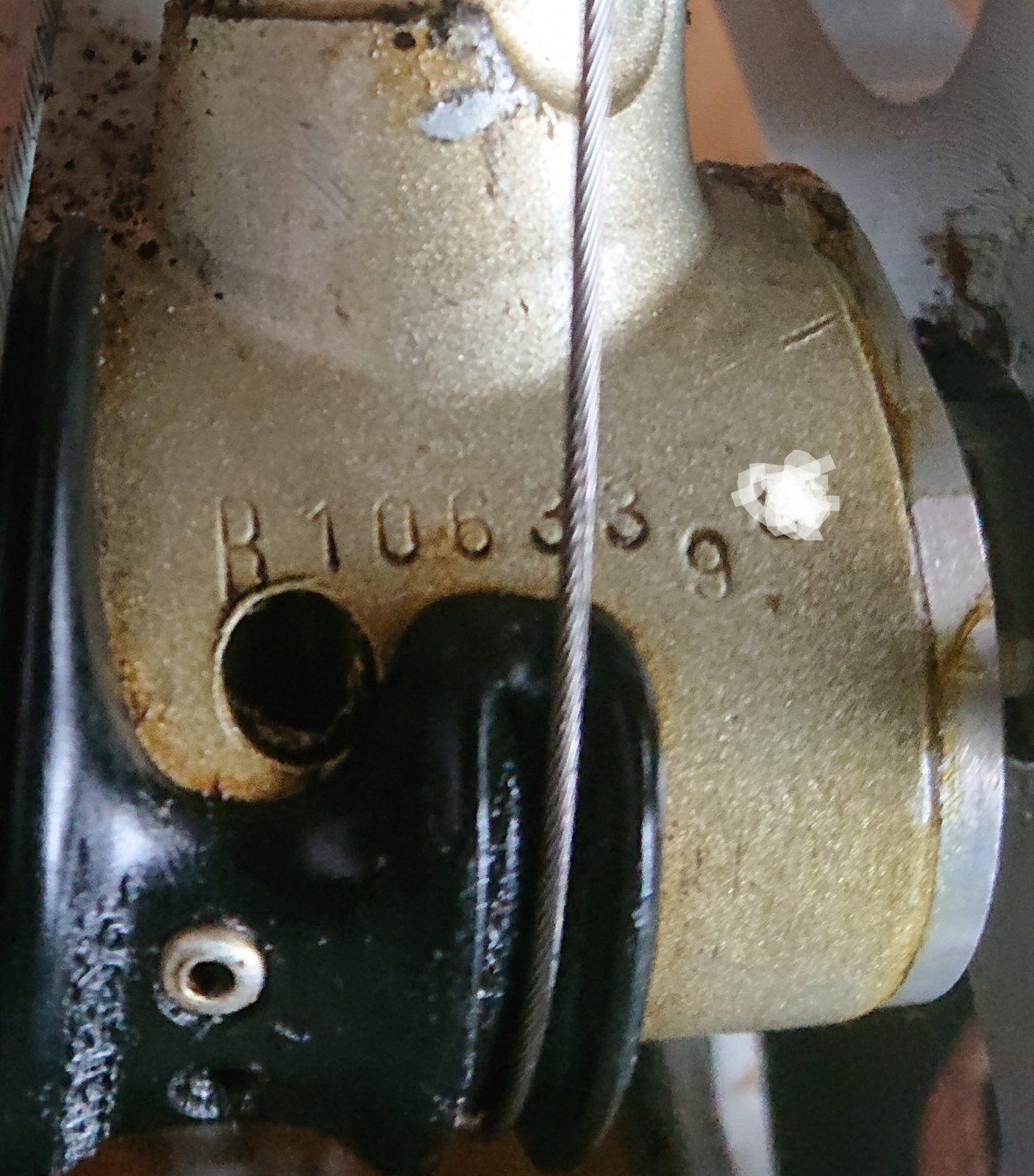

Wsg unter dem Aufkleber ist auch noch eine Nummer eingeschlagen.
Die Bilder sind etwas unscharf, ich erkenne
bei der eingeschlagenen Rahmennummer
B106339?
die 1 bedeutet 1981, danach kommt eine fortlaufende Nummer
Etikett:
?5403??
=> Artikel-Nr.? (Bei meinem 1593999)
die erste Ziffer ist evtl. auch das Jahr (1 für 1981) jedenfalls sind die Artikelnummer im 1981er Händlerkatalog 6-stellig und fangen mit einer 5 an.
PXN105?
=> Modell PXN10 mit Rahmenhöhe 5?
B106339?
Etikett:
?5403??
PXN105?
PXN10E
62
159403...
Eine interne Nr. Artikel oder ähnliches, man müsste mal 2 gleiche Modelle sehen, ob die Nr dann gleich ist.

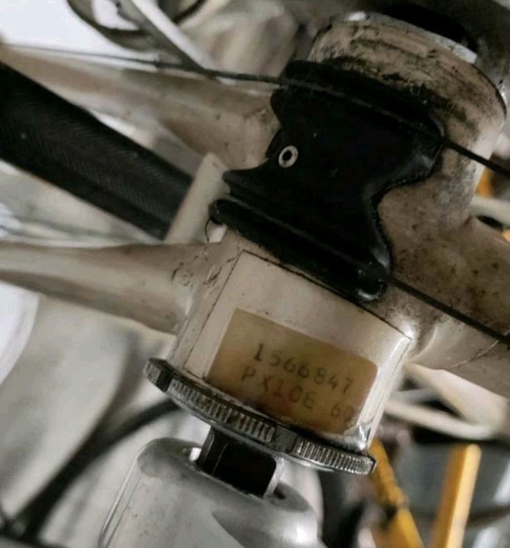

Umstellung auf EDV...?! :D;)

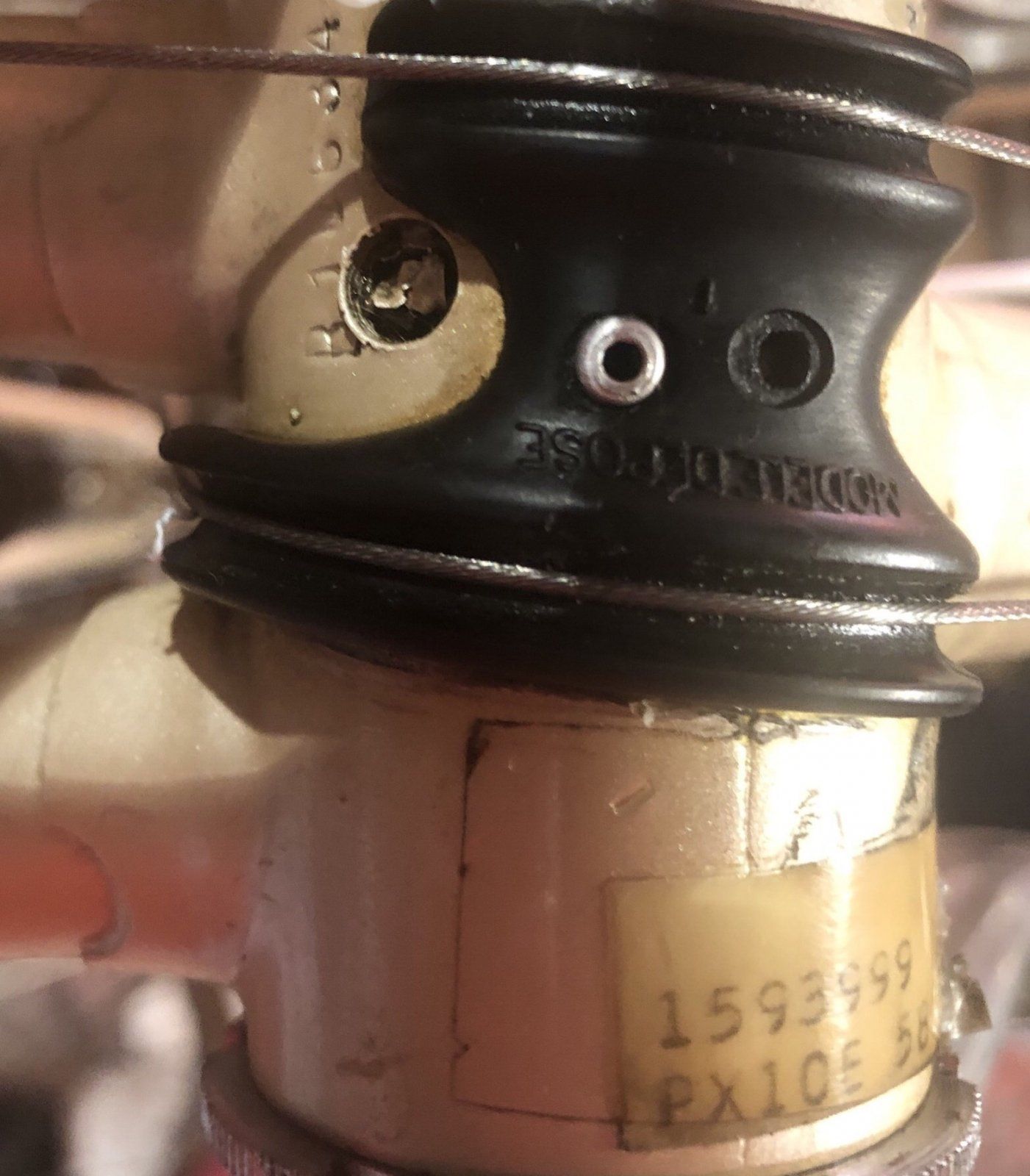

Ich habe ein zweites PX10 gefunden und siehe da,
es steht eine andere 7-stellige Nr. auf dem Klebeetikett.
Hier zum Vergleich meines:
also ist das vielleicht doch die "No Chassis" oder der "Code" aus der EDV (s.o)
Hier die Liste der Beispiele von 1981:
1593999 PX10E 58
1566847 PX10E 60
1594035 PXN10E 62
Hat jemand weitere Beispiele?

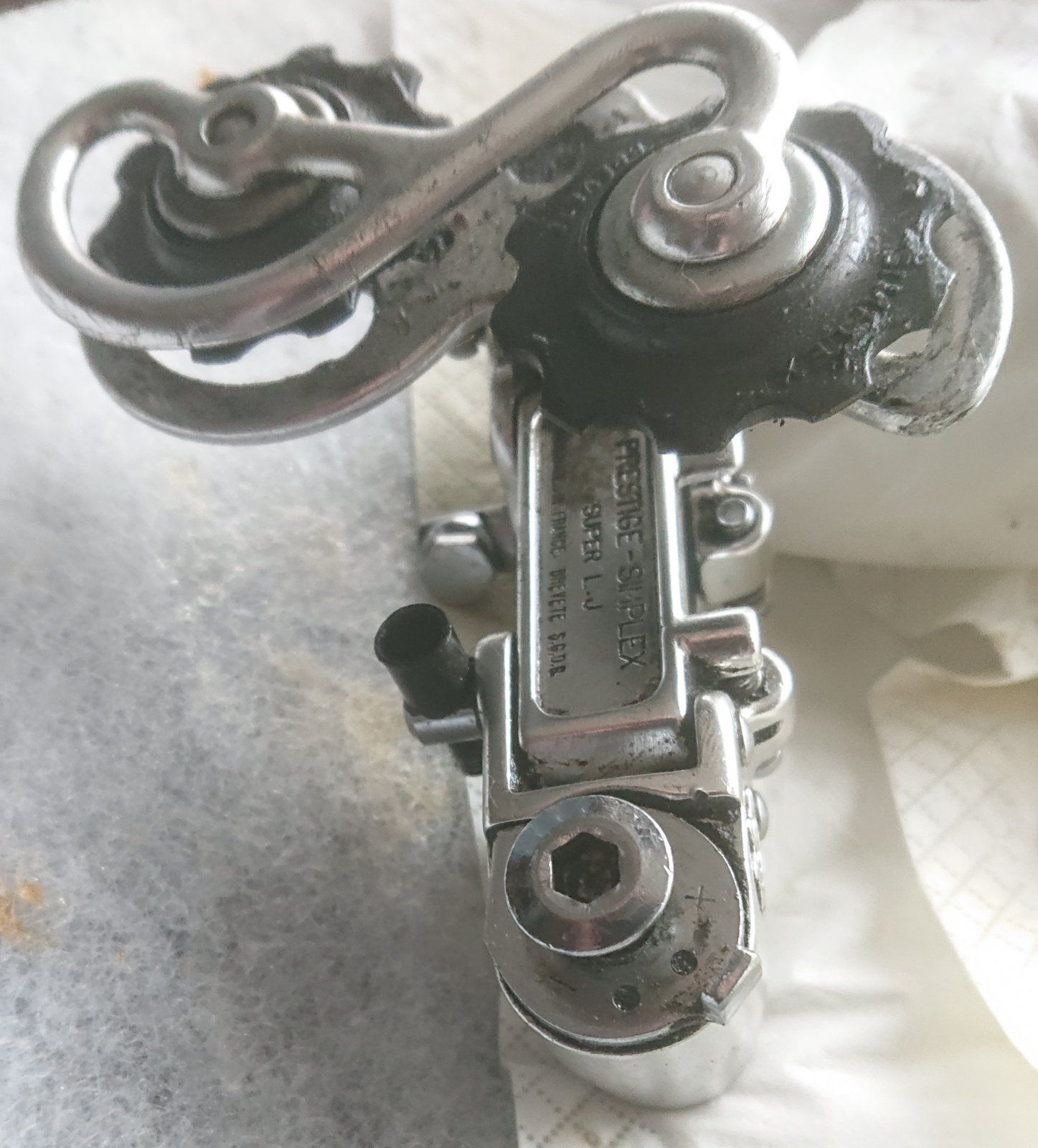

Die Simplex-Schaltwerke werden von der Rückseite her am Ausfallende verschraubt. Über die Inbusschraube an der vorderseite kann man irgendwie die Federspannung regulieren. Ohne Not geht man da nicht ran.
Ist das immer so , ich meine schon mal Simplex Schaltungen gehabt zu haben die völlig "normal" mit einem M10x1 Bolzen angeschraubt wurden , weshalb hätte sonst Simplex Ausfaller produziert die ausschliesslich dafür gedacht waren ?
Bild kuxtu ?
Simplex-Schaltwerke passen problemlos an Campagnolo-Schaltaugen. Die Fahrradhersteller wollten spätestens in den 80ern flexibel bei der Wahl der Schaltung sein und Simplex hat entsprechend kompatible Schaltaugen produzieren. Ich habe einen Mercier-Rahmen von ca 1975, der Simplex-Ausfallenden mit Gewinde im Schaltauge hat. Ursprünglich war eine von der Rückseite her verschraubte Simplex-Schaltung montiert.
Bild kuxtu ?
Doch, doch...
Möchte nicht wissen, wie viele Simplex Schaltwerke in neuerer Zeit, durch diese "Falle", beschädigt wurden?!
