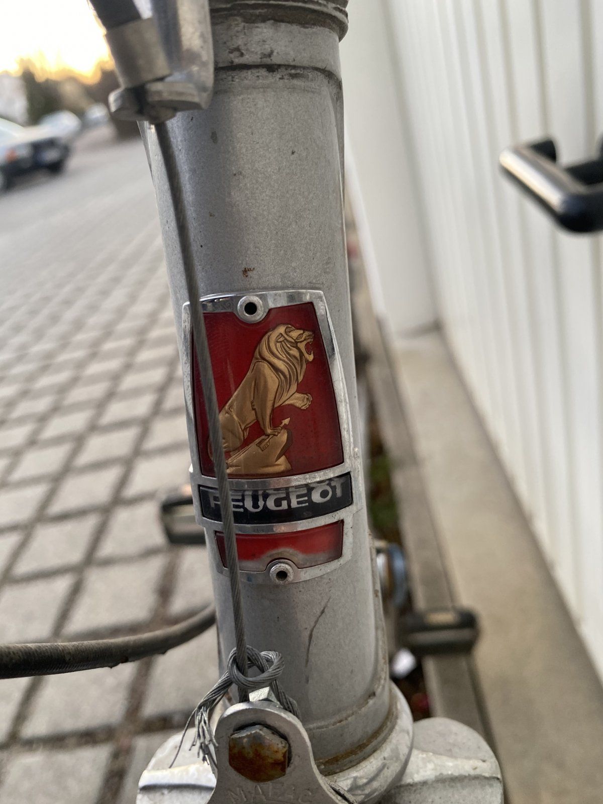

Bonjour Peugeot-Kenner,
vor ein paar Tagen habe ich ein PX60 (denke ich zumindest) erstanden, wenn auch eher zufällig. Auf Basis meiner Recherchen datiere ich es auf 1977. Der Verkäufer hatte es als PR10 angepriesen, aber schon die Fotos mit den Chromsocken hatten mich stutzig gemacht. Vor Ort dann die Überraschung mit dem angelöteten Dynamo-/Lampenhalter...
Wie auch immer, das Rad ist in einem Zustand der - ich sag mal sehr viel Aufmerksamkeit verlangt. Die Substanz ist wie ich finde aber sehr gut, kein ernsthafter Rost und der Lack prinzipiell auch ok. An der Gabel ist schon viel abgeblättert, sollte aber mit gekonnten Ausbesserungsmaßnahmen zu retten sein. Ich möchte das Rad als meinen ersten Randonneur originalgetreu wieder aufbauen.
Komplett ist der Franzose allerdings bei weitem nicht, weshalb ich schon mal mit der Suche begonnen habe (siehe Suche-Thread für franz. Teile). Neben dem passenden Vorderrad (zu dem ich dank @JUR jetzt schon mal die Felge bekomme) fehlen Umwerfer, Bremszugschellen fürs Oberrohr, Baguette-Träger inkl. Lampe und Dynamo. Ach ja, und die schwarzen Bluemes Club Special.
Bei meinen Recherchen zum passenden Umwerfer hänge ich gerade ein bisschen, da ich das passende Modell noch nicht eindeutig identifizieren konnte. In den Katalogen, die ich gefunden habe ist von "Super Competition" die Rede. Haben die Dinger auch eine Nummer? Oder kann mir da jemand mal mit Fotos weiterhelfen?

Schönes Teil, schönes Projekt ... :daumen: ... Mach doch'n Aufbaufaden dazu ...
Da würd' ich jetzt aber mal gar keine Kompromisse machen und SLJ Schaltwerk und Umwerfer montieren ... Und das schöne SLJ 5007 Schalthebelpärchen ...

Vielen Dank für das Feedback! :)
SLJ überlege ich mir mal, die güldene Option ist für mich aber keine. Für meinen (ganz persönlichen) Geschmack ist das zu viel. Ich finde das zwar schon mal interessant anzuschauen, bin aber eher der schlichtere Typ. :rolleyes:

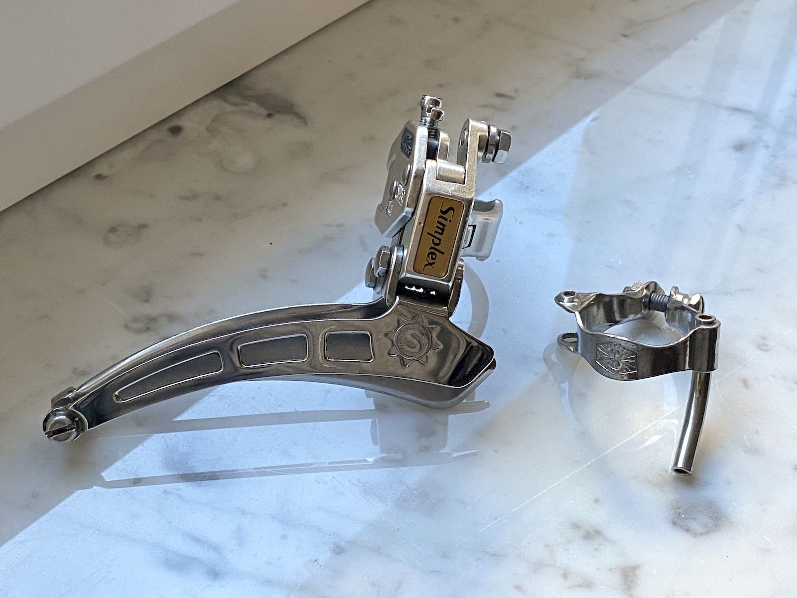

Kann es sein, dass das hier der laut Katalog verbaute Umwerfer ist? Schaltwerk ist dieses, Zustand bei meinem augenscheinlich recht gut.
