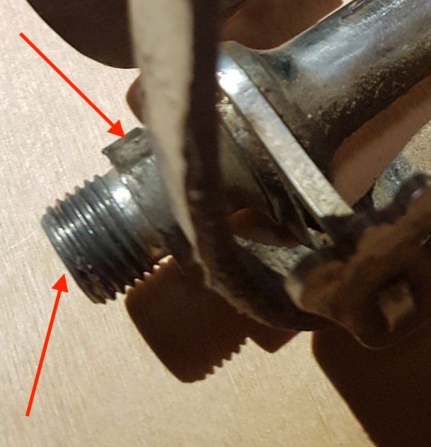

...leider absolut keine Markierungen!Nee, das ist dann später passiert ...
Schau mal, ob bei den Pfeilen ein "G"(=gauche/links) oder "D" (=droite/rechts) zu finden ist, dann ist's auch ein franz. Gewinde. Bei "L" und "R" ist's BSC und bei "nix" muss man wohl die Lehre bemühen ...
