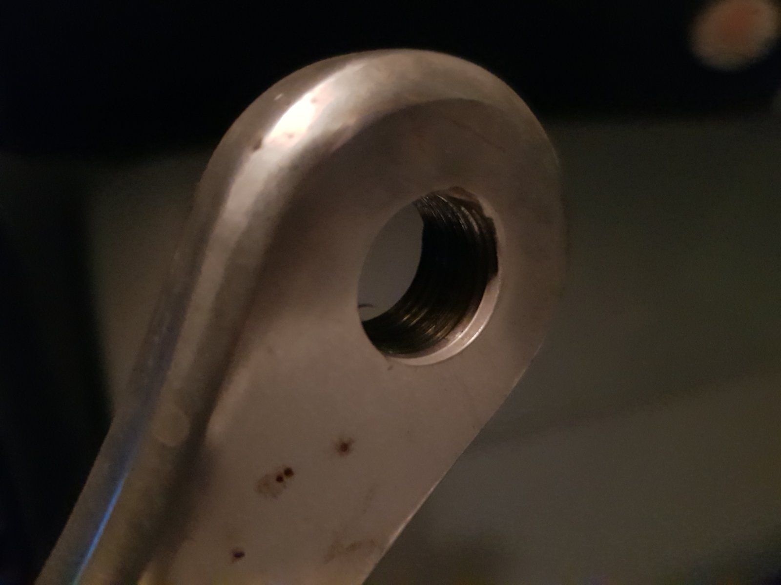

...heute habe ich mein hier in Südfrankreich gefundenes Peugeot für die Heimreise teilzerlegt. Bei der Pedaldemontage wunderte ich mich über die Schwergängigkeit der Gewinde; ganz offensichtlich wurden hier zwei verschiedene Gewindearten "kombiniert", obwohl beide Bauteile ( Stronglight-Kurbeln und Lyotard-45CA-Pedale) französischer Herkunft sind:
Pfusch ab Werk...?

Glaub ich nicht. Ohne Nachschneiden bekommt man kein BSA-Pedal in ein Franzosengewinde. Verchromter Stahl und Alu sind evtl. keine ideale Materialkombination. Da gab es im Laufe der Zeit eben etwas Korrosion. Die Berichte über festkorrodierte Alu-Sattelstützen in Stahlrahmen sind doch ein Belge dafür, das es an der Materialkombi und/oder zu wenig Fett liegt. Bei Bremsstellschrauben wo eine Komponente Alu ist, kenne ich dieses Festkorrodieren ebenso. Lässt sich mit Phosrphorsäure oft lösen.
