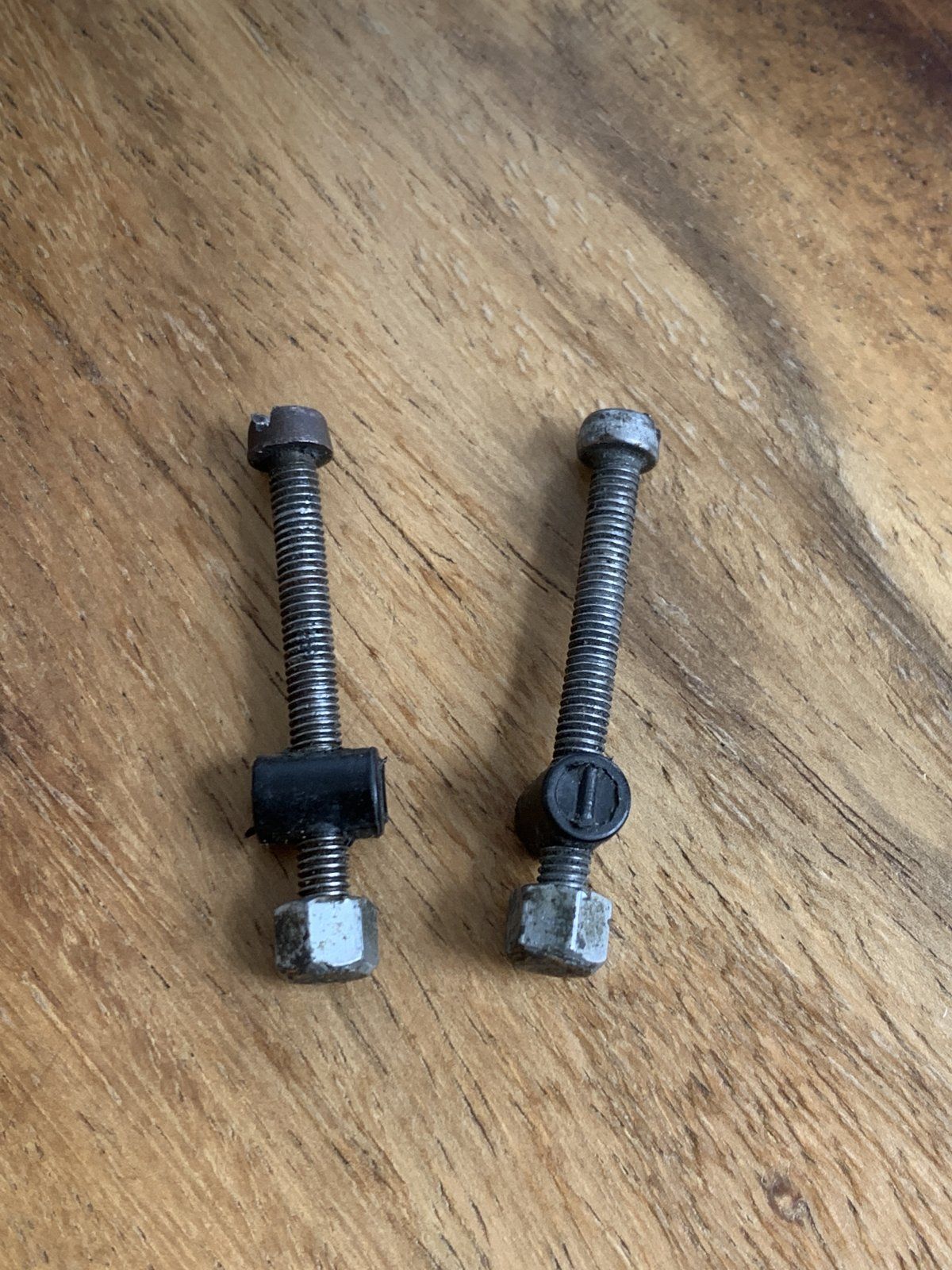

Da hab ich doch gerade mein PX10 fertig zusammengeschraubt,mach die erste Probefahrt (nur 15 km) ,komme wieder und sehe beim Ausbau des Hinterrades (denn platt gefahren hatte ich "natürlich" auch da es leider immer mehr Leute am Rheinufer gibt die Flaschen nicht austrinken können ohne sie danach zu zertrümmern... )dass ich den Achsanschlag im hinteren rechten Ausfallende unterwegs verloren habe. War wohl nicht fest genug geschraubt. Ich könnte 🤮.
Gibt's den irgendwo zu kaufen oder hat Jemand zufällig sowas noch rumliegen ?
Rechts (ohne)
Links (noch mit)
Rechts (ohne)
Links (noch mit)
Das ist zwar bitter aber so nicht original. Da gehören Schrauben mit so einer Kunststoffwalze rein...

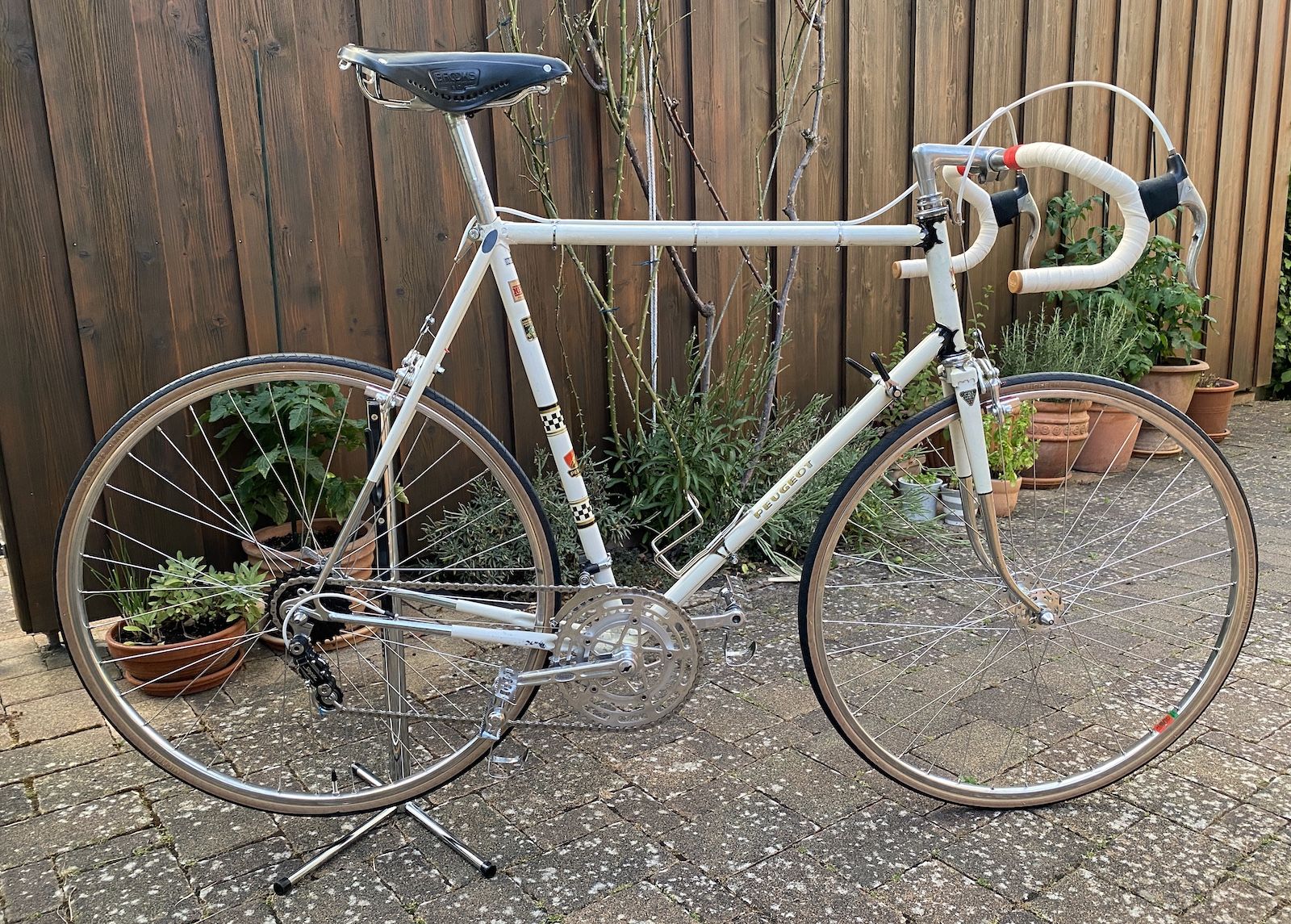

Naja,ich zeig Euch trotzdem mal das vorläufige Ergebnis meiner Bemühungen :
Das sieht aber doch alles ganz prima aus ... :daumen: ... Schönes PX10 ... 👏
... und mit dem unteren Halter für die Pumpe bin ich auch noch nicht ganz glücklich
Der ist doch gut und auf alle Fälle besser, als die Pumpe unten in den Rahmen zu klemmen (das schubbert nämlich mit der Zeit erst den Lack unten weg, dass rostet's und dann ist Mist ...)
Was ich noch ändern würde? Den Schriftzug auf'm Oberrohr, der würde mich stören ... und die rote Bimmel auch
Und den Schnellspanner-Hebel hinten würde ich nach oben oder nach hinten machen, damit man nirgends hängen bleiben kann ...
Der Schriftzug muss auf jeden Fall als Teil der Historie des Rades bleiben...Stromann war der Fahrradladen in dem ich Räder wie dieses hier in Bonn vor 40 Jahren und mehr im Schaufenster (leider damals für mich bzw. Meine Eltern unerreichbar...) bestaunt habe.👍

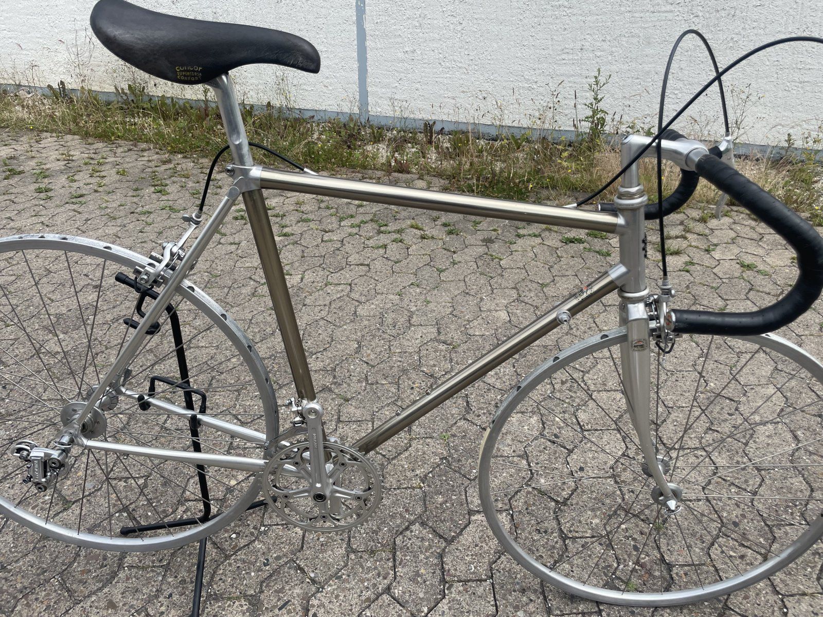

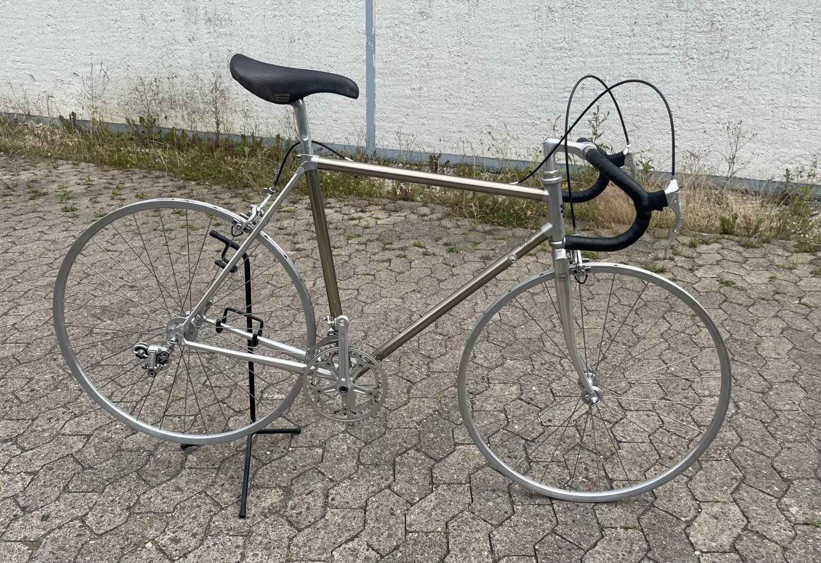

Hat hier jemand Interesse an einem PY10 CP Rahmen?
Sattelrohr: 54cm M-O
Oberrohr: 54cm M-M
Der Rahmen hat deutliche Gebrauchsspuren, die mal mit Silber behandelt wurden, mal nicht. Das Rad ist noch zusammengebaut, kann aber bei Interesse demontiert werden. Erste Eindrücke vom Rahmen (habe versucht jeden cm² zu bebildern):
Ich suche noch nach Gründen, kein Interesse zu haben... Vielleicht ist es ja schon weg?

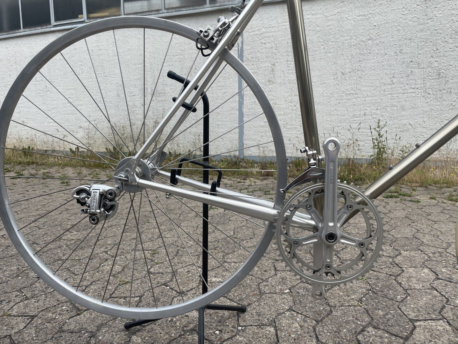

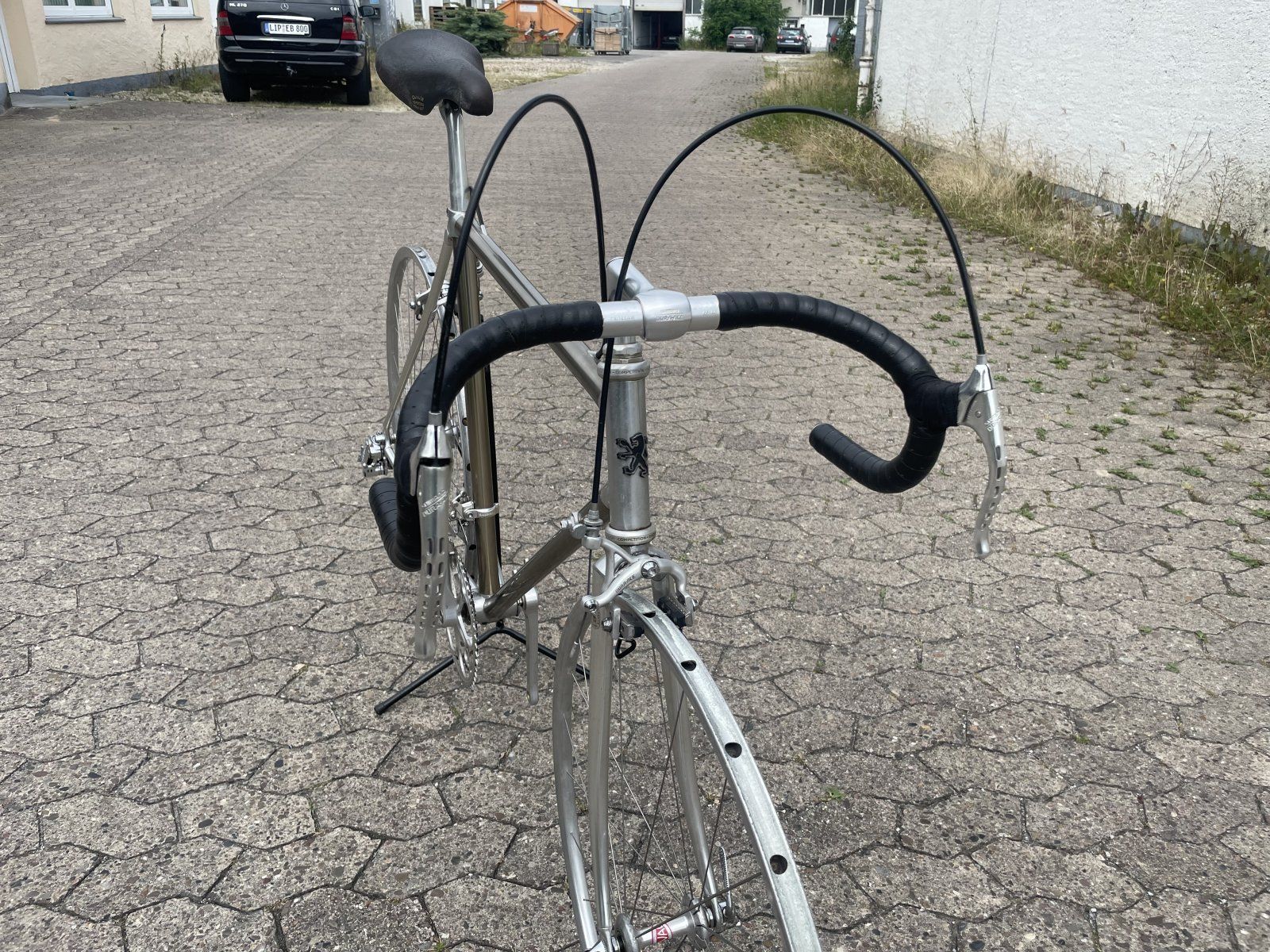

Bin nun auch bei einem Peugeot schwach geworden.. Und zwar bei einem PX10DU
Nicht Kataloggetreu, aber die DA 7200 gefällt mir persönlich auch sehr gut.
Hebel werden simplex SLJ, die sind aktuell noch bei der Post.
Aktuell bin ich noch etwas bei den Laufrädern unschlüssig. Die Roval lassen oder lieber was mit schwarzen Flanken in Richtung GP4 um etwas Kontrast zu schaffen ?
So ein Rahmen schreit doch eigentlich nach einem Aufbau mit leichten französischen Teilen...😉🤔
Schwarze Pelissier Naben würden auch guten Kontrast liefern...:cool:
