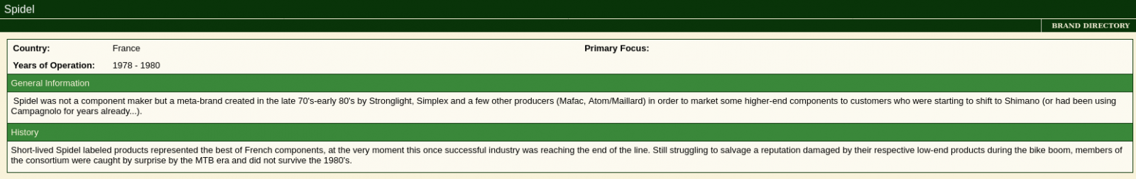

Irgendjemand im Forum war, oder ist da anderer Meinung und konnte diese sogar belegen. Ich glaube durch eine Gewichtstabelle. Leider fällt mir genaueres dazu nicht mehr ein (Name etc.).
Selbst VeloBase weiß darüber Bescheid, dass es sich lediglich um den Namen eines Firmen-Konsortiums gehandelt hat, um die Produkte diverser, französischer Herstellerfirmen besser zu vermarkten (was bekanntlich "in die Hose ging"):

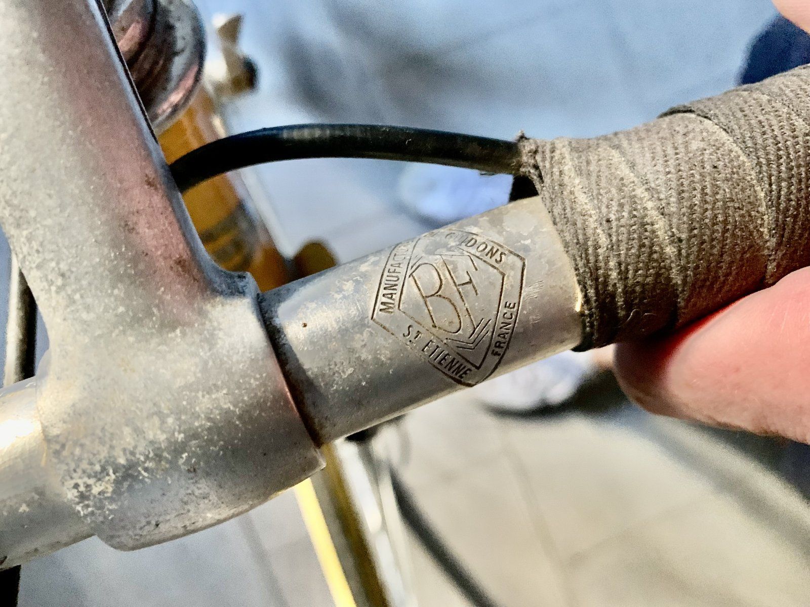

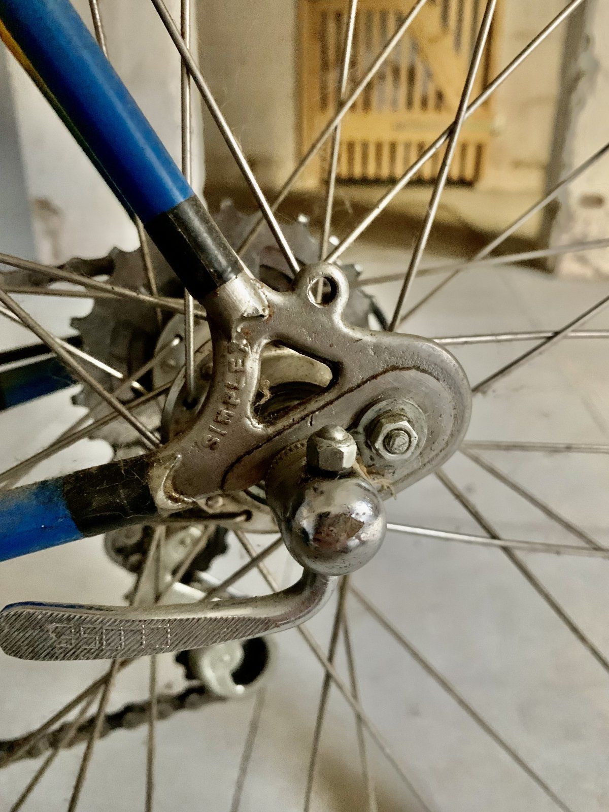

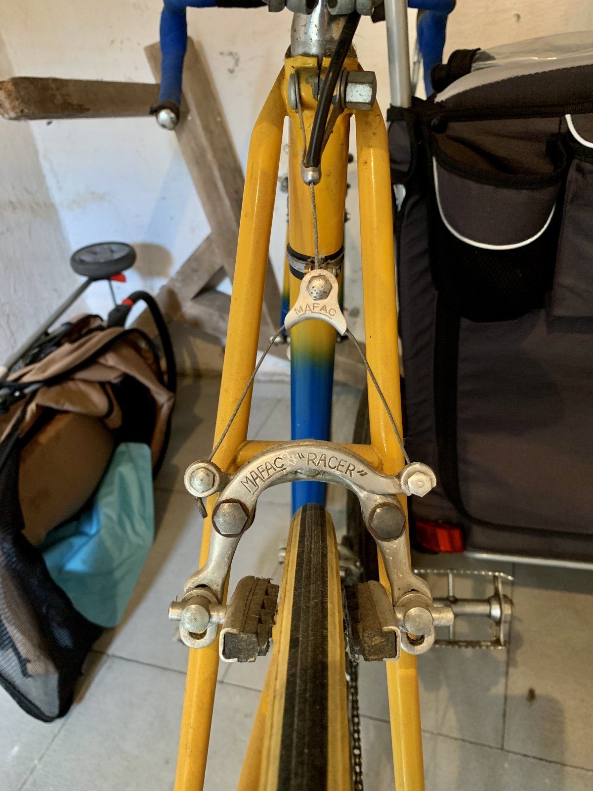

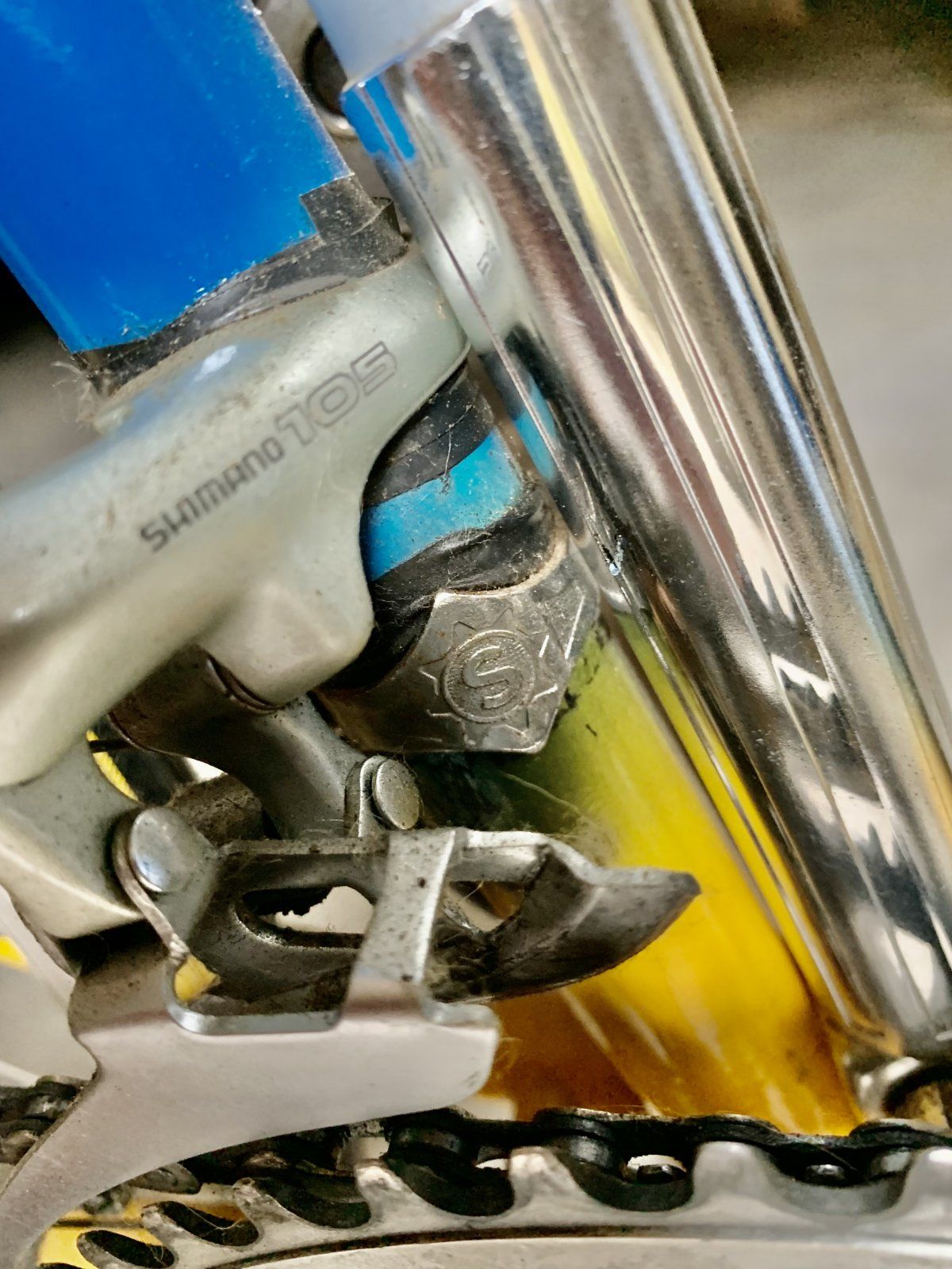

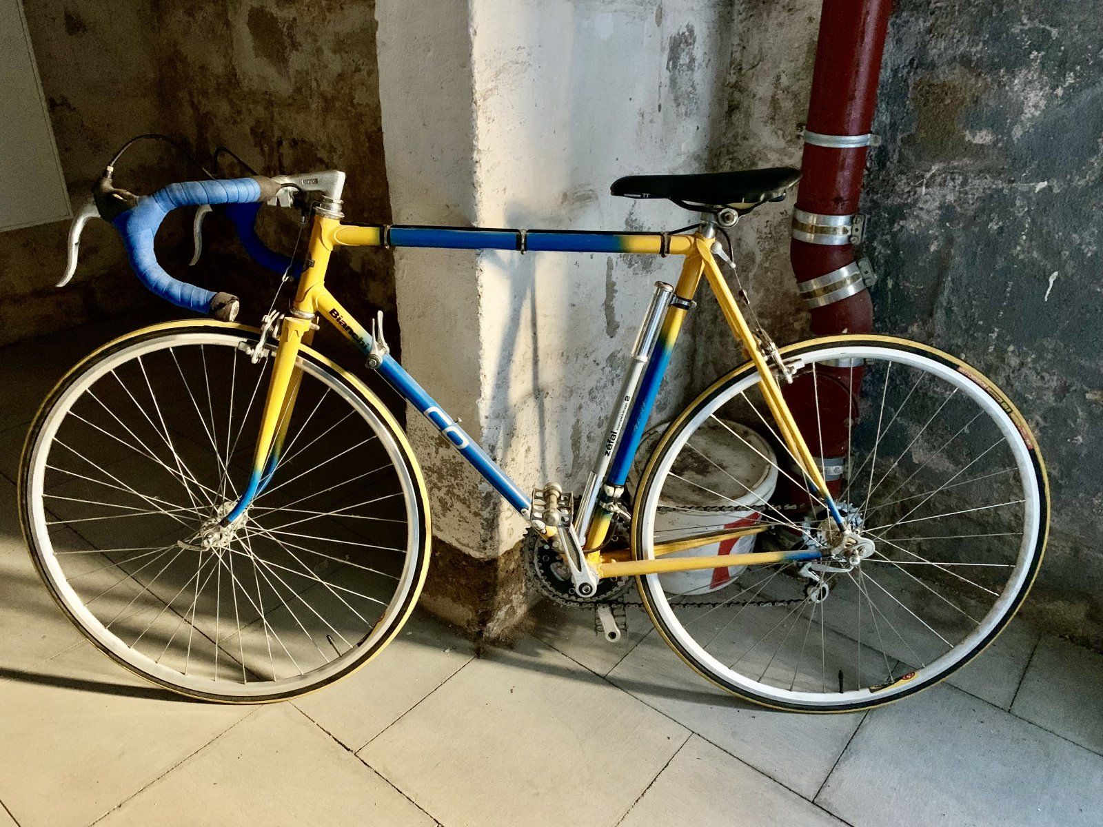

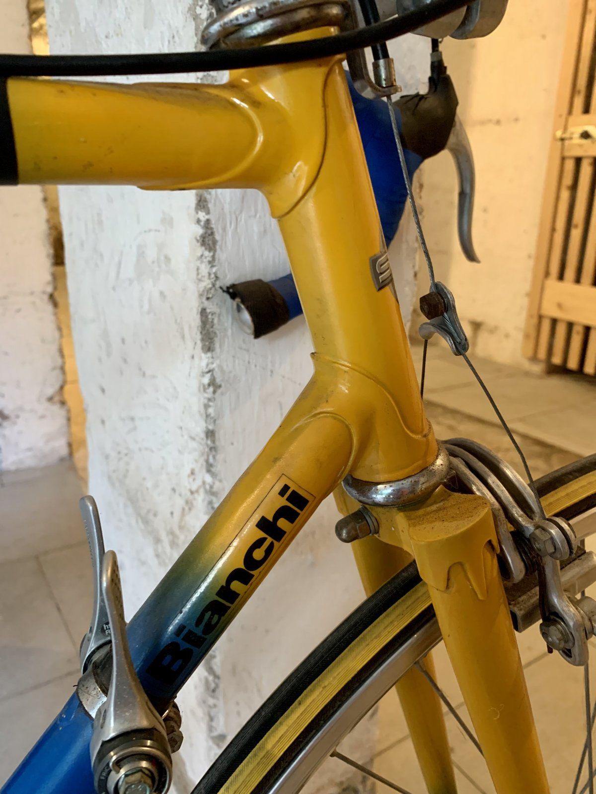

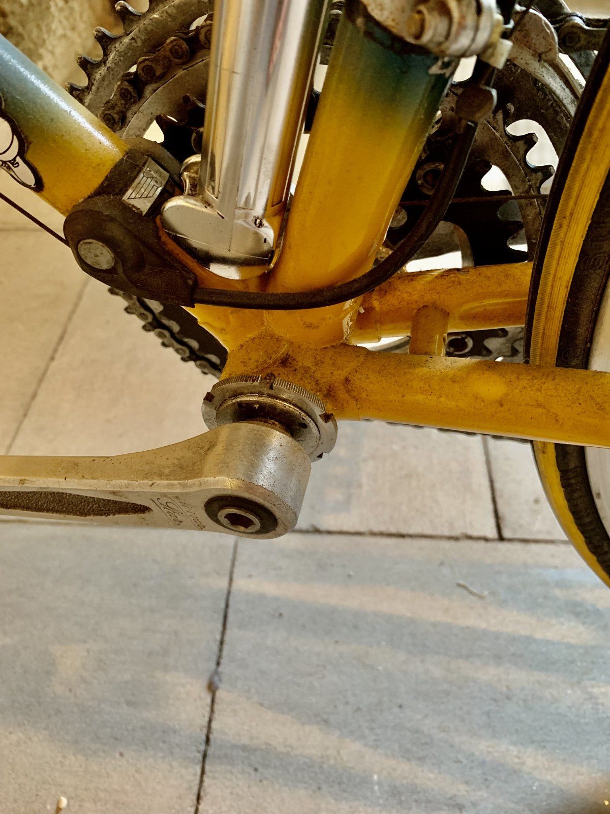

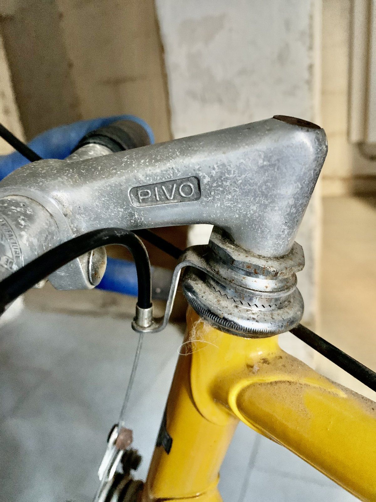

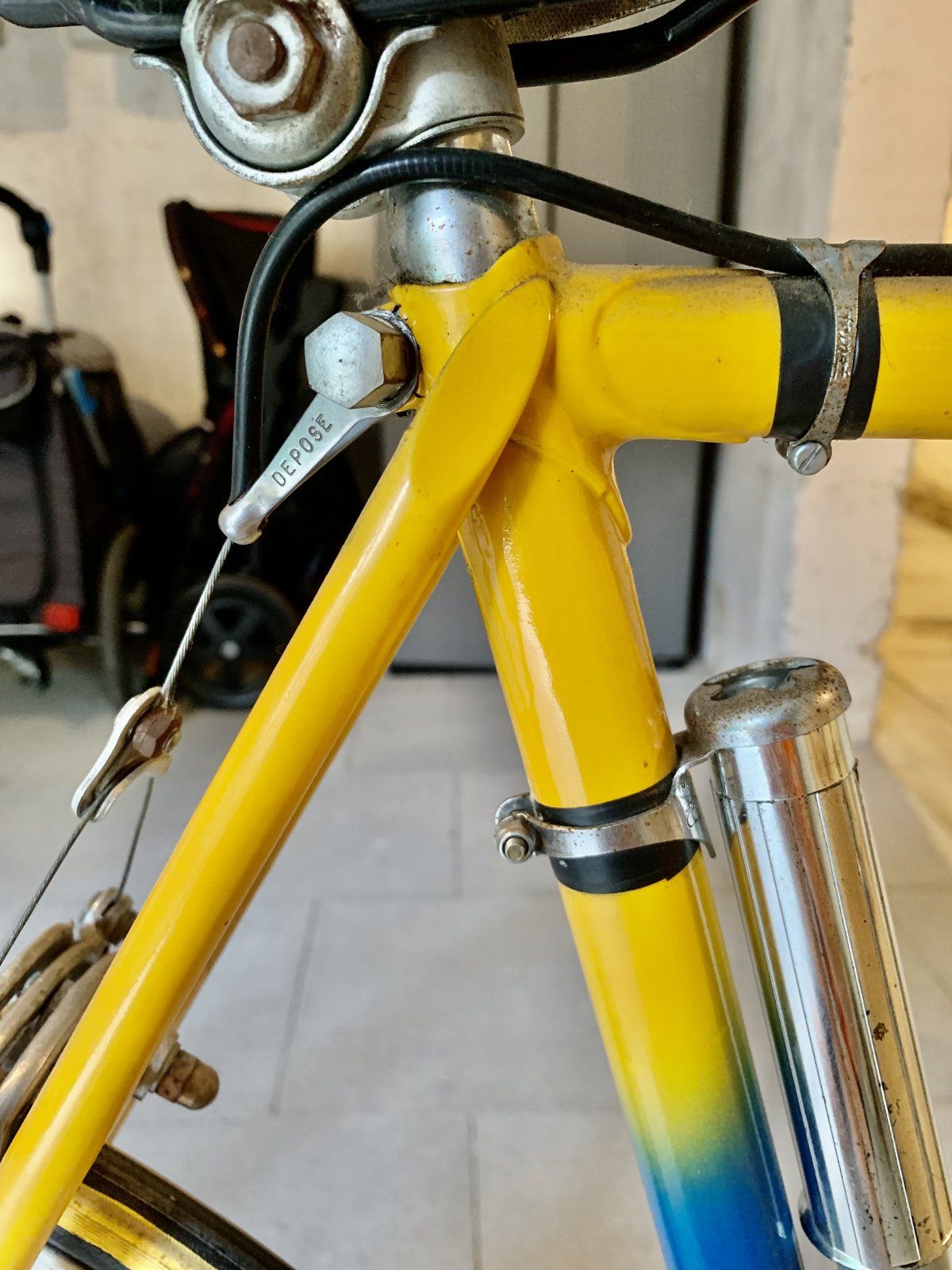

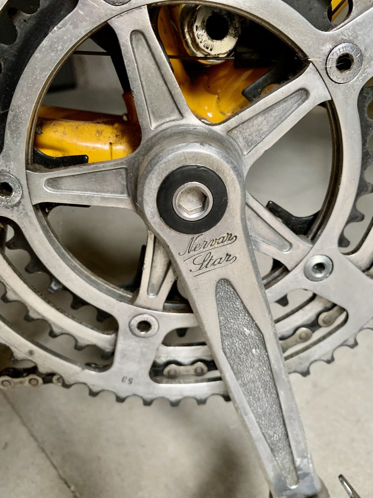

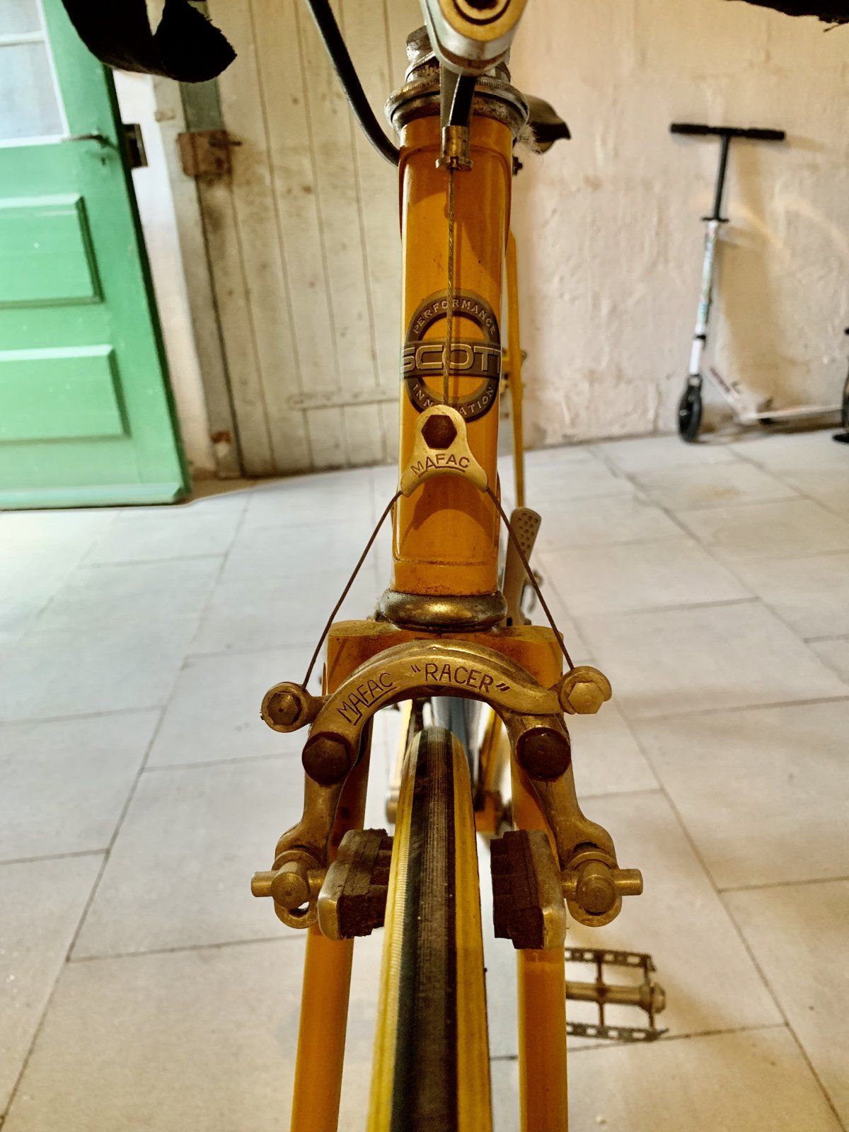

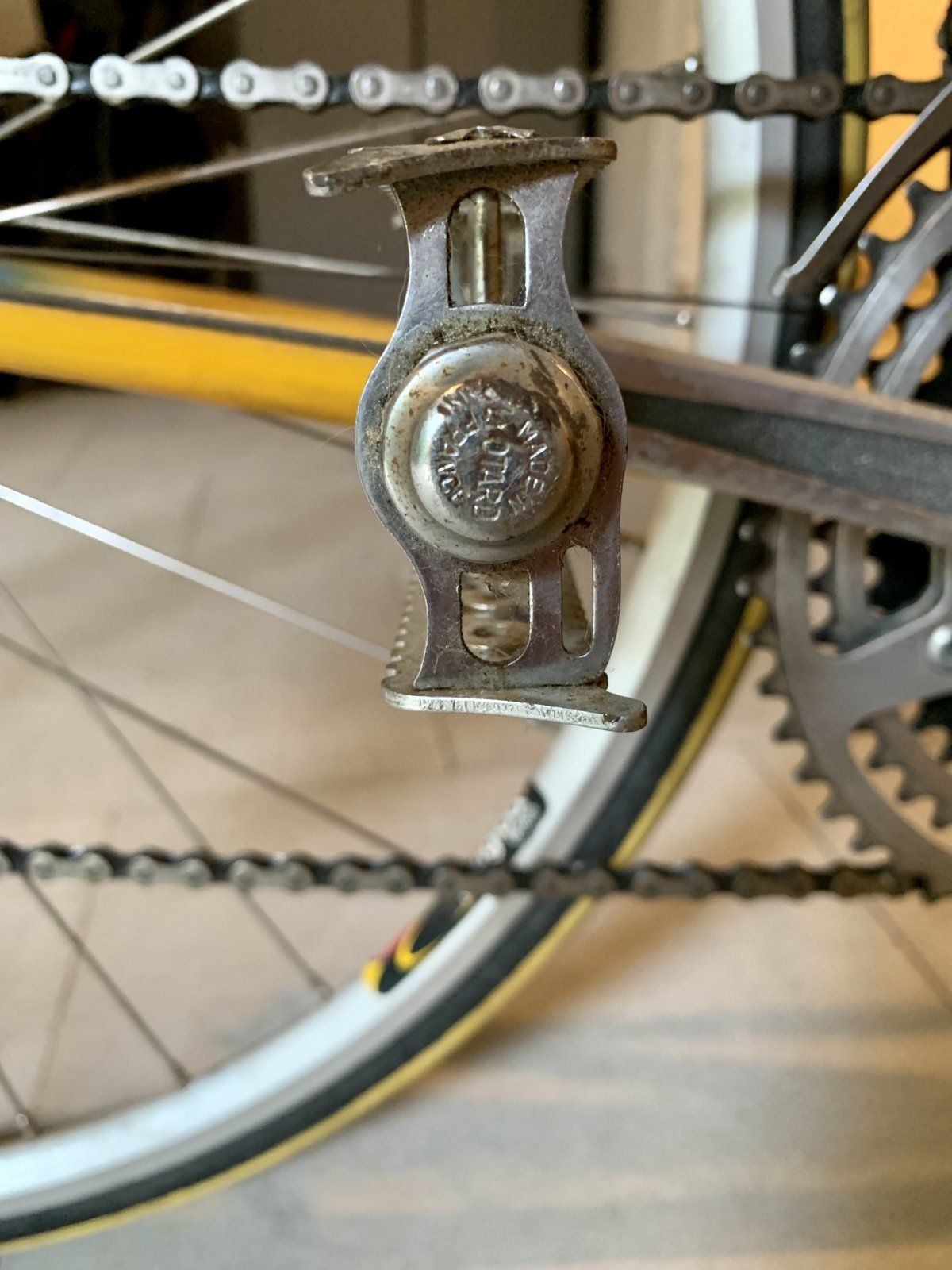

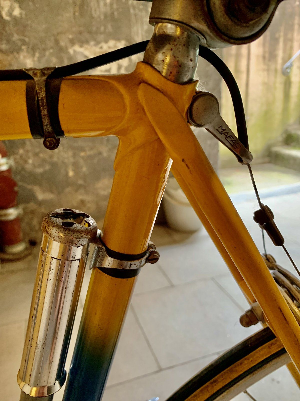

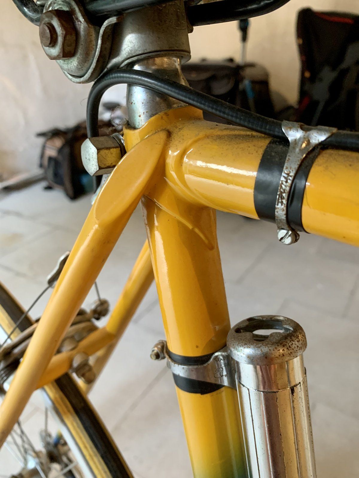

bin neu hier, absoluter Laie und erhoffe mir Hilfe von eurem geballten Wissen.
Hab letzten Sonntag auf einem Elsässer Flohmarkt dieses Stahlross erstanden. Dass es weder ein Scott noch Bianchi ist, ist klar. Aber was habe ich eigentlich erstanden? Ist meine Vermutung richtig, dass es sich um umlackiertes altes Peugeot aus den 70ern handelt, das mit allerlei Vintage-Bauteilen, die mehr oder weniger zusammenpassen, aufgehübscht wurde?
Vielleicht könnt ihr das Rad identifizieren und mir damit weiterhelfen. Vielen Dank vorab!
Herzliche Grüße
Ultex

Und wenn ich mir die Abschlüsse der Sitz- und Kettenstreben anschaue, bin ich mir ziemlich sicher, dass es kein Peugeot ist. Auch die Reste der möglicherweise originalen Ausstattung wie Lenker/Vorbau und insbesondere die schöne Kurbel weisen nicht Richtung Peugeot.
Hallo Neuer, zeige doch noch weitere Details wie zum Beispiel die Muffen, den Gabelkopf usw.
