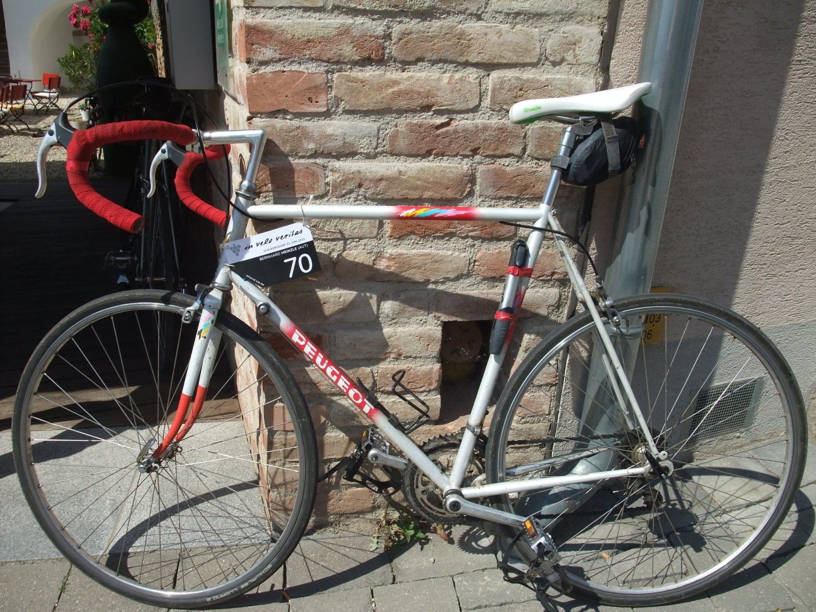

Der Peugeot-Schriftzug spricht für 1990/1991 1989-1991.
Das obere hat die Farbgebung vom Modell Racing Team von 1989.
Das untere Modell Avoriaz von 1989.
Wer rät die Baujahre kennt die Typen?
Das obere könnte ein Cologne aus 1988 sein?
Das erste Rad ist ein Galibier mit 531-Geröhr und Tricolor ... also ein feines Teil ... 90/91 kommt hin ... Das zweite Teil ist ein Tourmalet mit HLE-Geröhr ...
Beide mit "falschen" Reifen ... Da gehören beige Flanken dran ... :D
