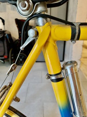

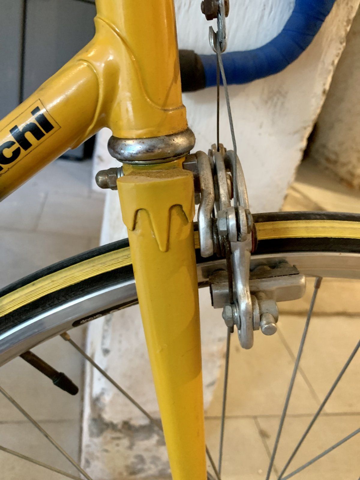

Neue Bilder hab ich zwar noch keine, aber nach euren Hinweisen, es sei kein Peugeot, jede Menge Muffen anderer französischer Hersteller angeschaut. Glaube mittlerweile, es ist ein Jeunet, welches Modell auch immer. Die haben in den 70ern diese Muffen mit dem in der Mitte lang gezogenen Dreizack verbaut.
Was meint ihr?

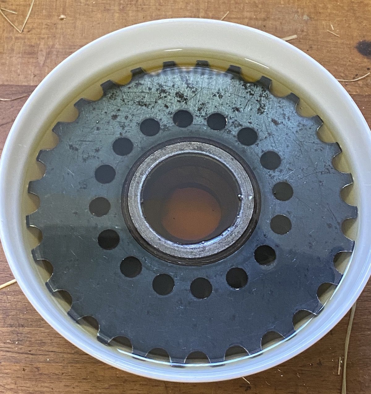

Die 36ger und 38ger Gebhardt sind jetzt optisch net so dolle, das ist leider so. Ein 38ger SL mit guter Zahnsubstanz zu finden, ist allerdings aussichtslos.
Also wird's bei Gebhardt bleiben (müssen). Aber dann halt idealerweise in 38T ...
Schwarz wird die relativ schnell von selbst ... :D

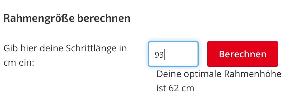

Das ist halt seit Jahr und Tag die Gretchenfrage. Die Schrittlänge liegt so bei 91/92, daher ist eigentlich RH 62 (c-t) schon richtig.
RH 64 könnte ich auch fahren, klar (mein PX8 hat sogar 66), aber meine anderen Peugeots haben auch RH 62 (64ger zu finden ist ja auch nochmal deutlich schwieriger), und ich möchte das nicht unterschiedlich haben. Außerdem finde ich, dass bei 62 die Proportionen des Rahmens gut aussehen und alles darüber hinaus irgendwie weniger stimmig ist ...
bei den gebhardts, die ja oft als kleinstmögliches überhaupt noch verfügbar sind, passt die eloxierte oberfläche in der tat nicht.
das kann man aber durch abschleifen - naß, 280 400 800 1200 2000 - und polieren ändern. zumindest für die außenseite sollte man sich das geben, wenn das blatt an eine nicht eloxierte polierte kurbel montiert wird.
geometrisch sind die größeren gebhardt blätter nicht so schön, die form ist halt immer die gebhardt - typisch gleiche und das blatt wirkt umso klobiger, je größer es als minimal möglich gewählt. deshalb würde ich es durchaus beim 36er belassen, wenn du kein original geformtes 38er findest.
Ein 38ger Gebhardt ist dank @Hexer im Zulauf. Das werde ich erstmal dran machen. Mit dem Critérium AV 223 ist's schon etwas hakelig von 36 auf 52 ... (Am PX8 hab' ich das 36ger und den SLJ A502, allerdings das große Blatt in 50T - das schaltet sich sehr geschmeidig) ...
🤔 Ja, das werd' ich wohl tun ...☺️
38ger SL (egal, ob für 63/93 oder 105) sind wie ausgestorben ... leider ... :confused:
