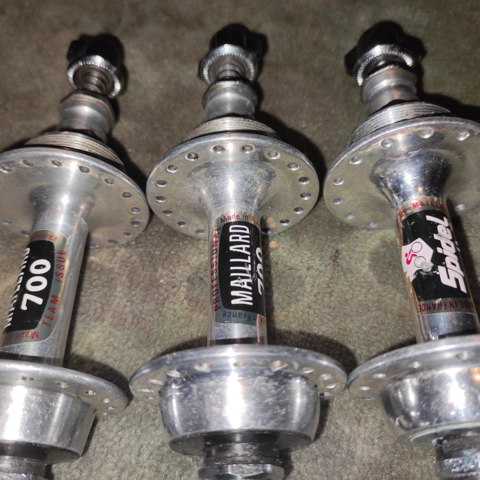

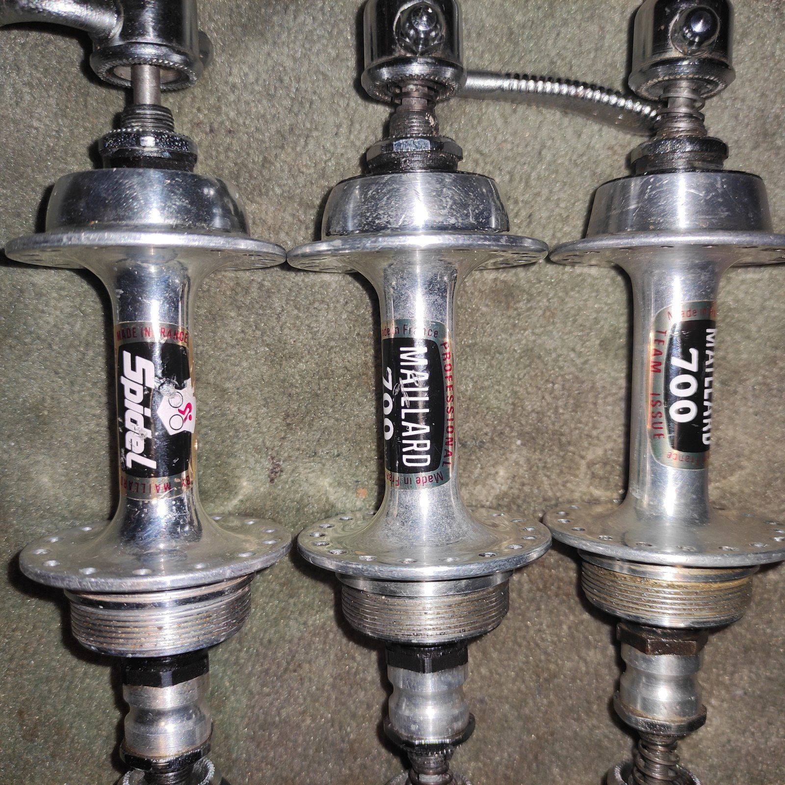

Was mich erstaunt hat, sind diese Maillard 700 HR-Naben - hab' ich so in freier Wildbahn noch nicht gesehen:
Da gab es wohl mal 700'er mit "Industrie-Lagern" vlt. sind das ja solche?

Du meinst diesen großzügigen niedrigen Flansch oder übersehe ich etwas? (Auf dem kleinen Unterwegsbild)
Ja, die haben da noch ne Bombierung dran. @herberto zeigt das oben auch an seinem grünen PX10, danke dafür. Kannte ich so bisher nur für VR, aber nicht bei HR (weder bei NF noch bei HF) ... Wieder was gelernt ... 😊
Die Unterschiede sind mir bislang (bis auf die unterschiedlichen Staubkappen) auch nicht aufgefallen... :rolleyes:

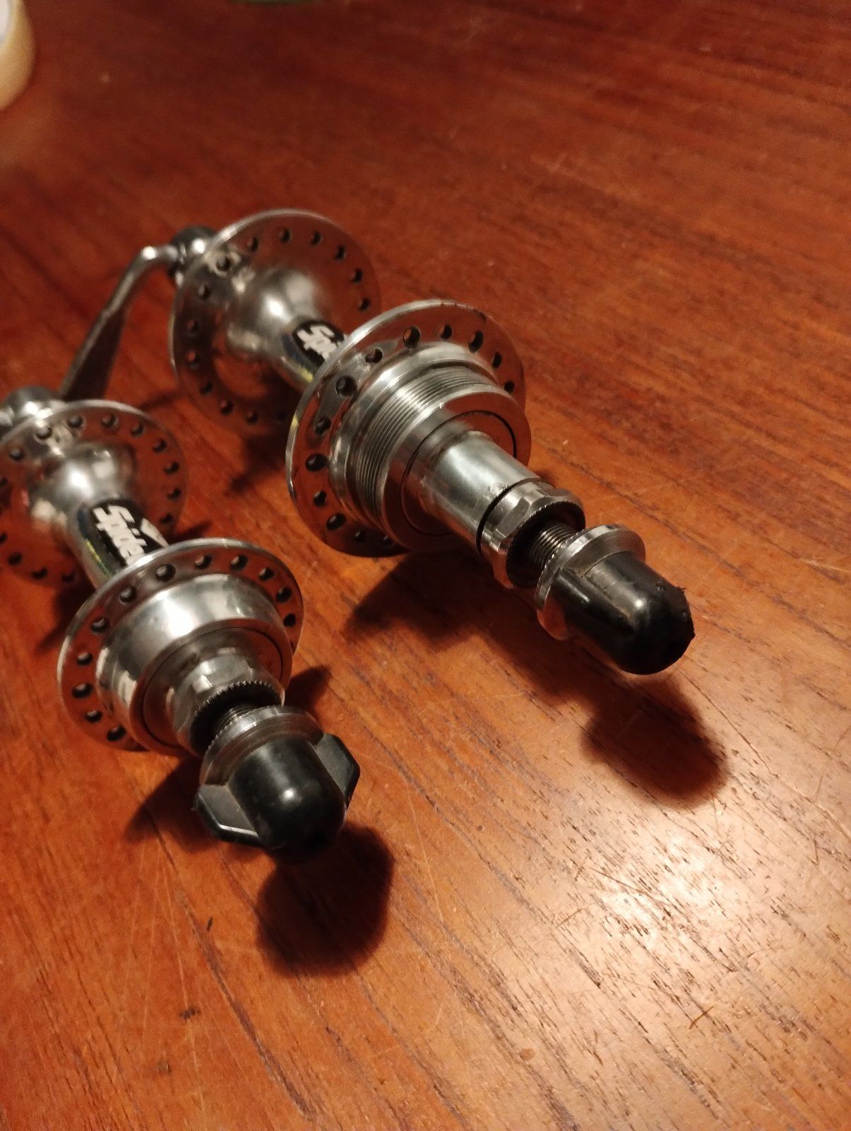

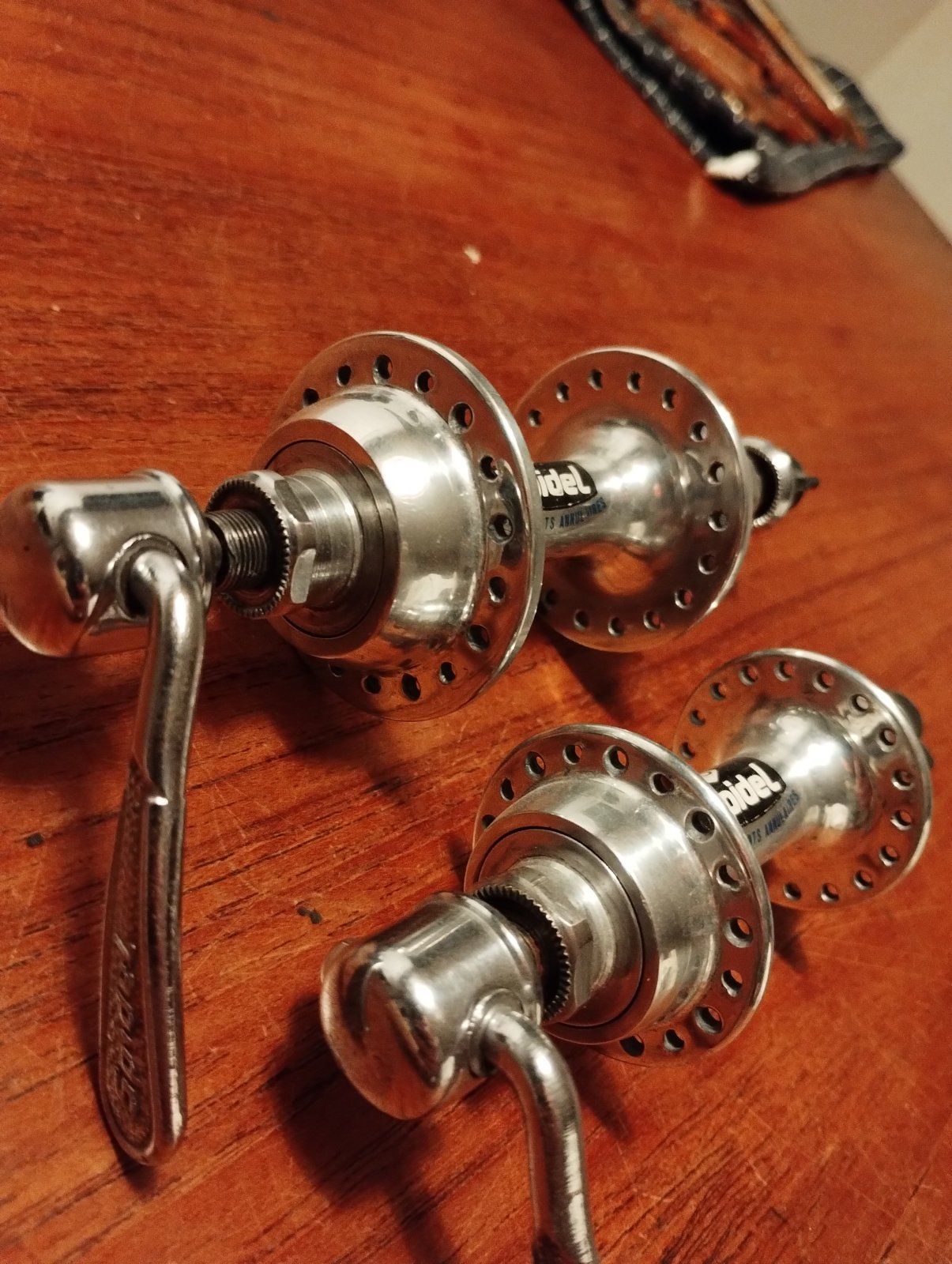

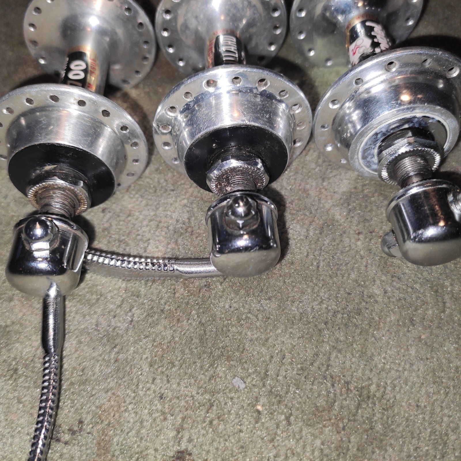

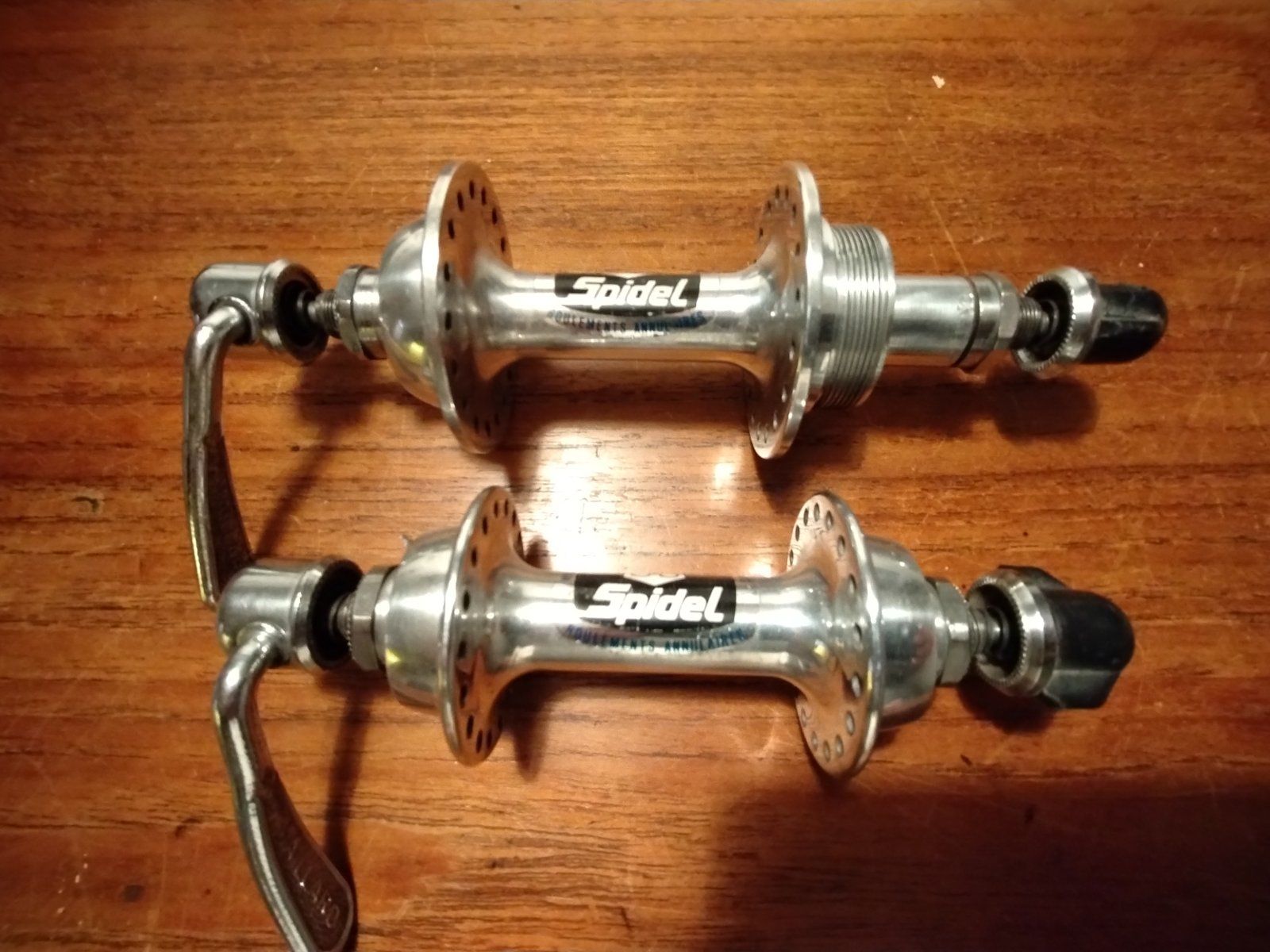

Hab mal in meiner Nabenkiste nachgesehen...
Es scheint zumindest 3 Varianten zu geben wenn man mal von Maillard vs Spidel absieht
Neben der Bombierung am Flansch innen hat auch der äussere Flansch auf der linken Seite eine andere Form mit grösserem Radius.
Darüber hinaus gibt es schwarze Staubkappen (nabenfest) und silberne (mit der Welle drehend..)
Hier die drei im Vergleich :
Ich vermute dann mal dass die 28 Loch Spidel Nabe im mittleren und unteren Bild rechts kein Konuslager hat, sondern vermutlich ein Rikula, hab sie aber noch nicht geöffnet.
Anhang anzeigen 1343997Anhang anzeigen 1343998Anhang anzeigen 1343999

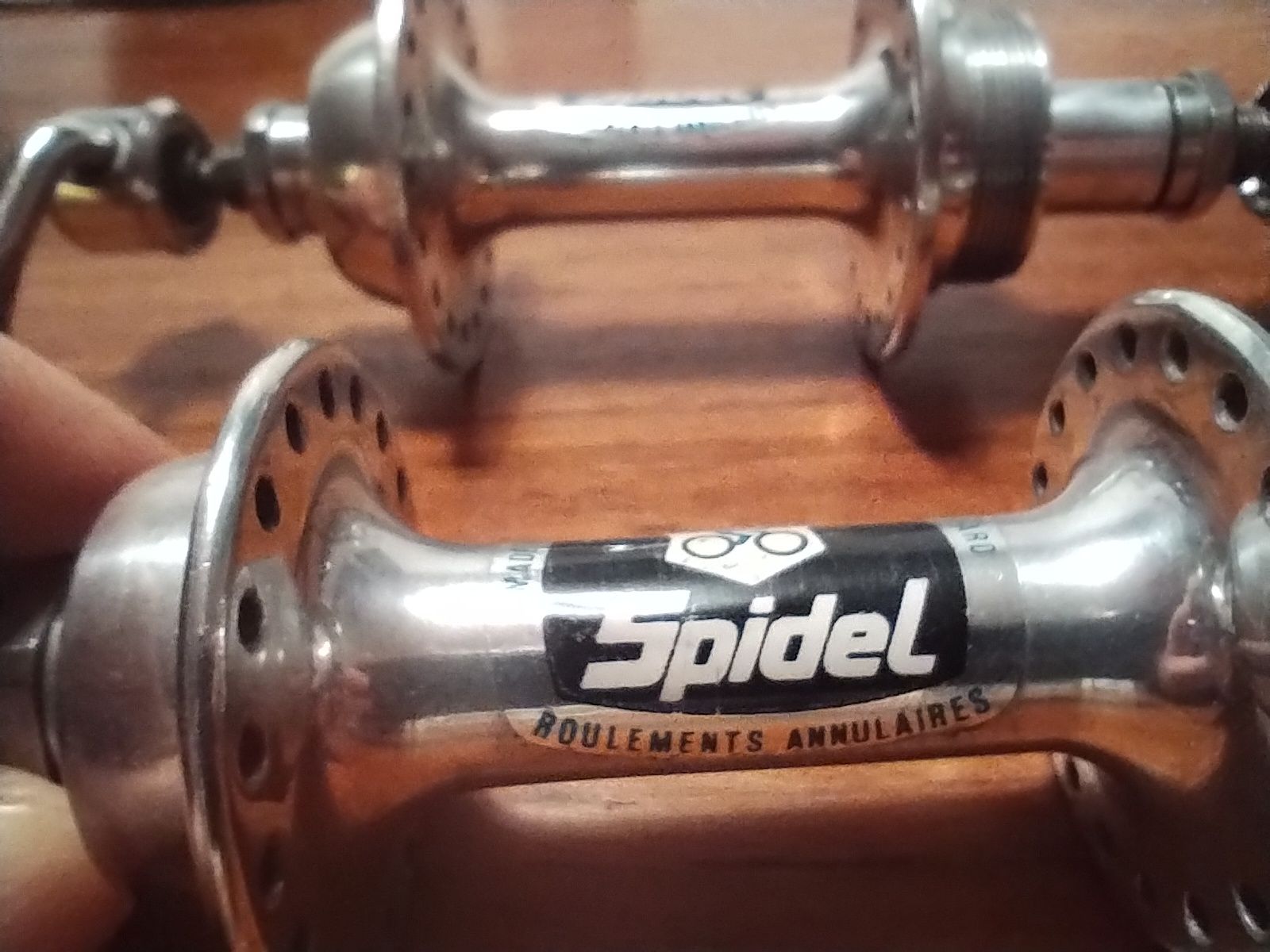

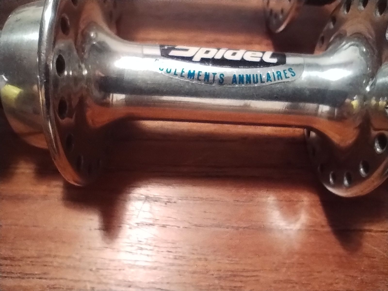

Hier steht es sogar drauf:
Bei VeloBase ist nichts zu finden zu den verschiedenen Versionen und Lagerung. Nur dustcaps und high/low flange....
