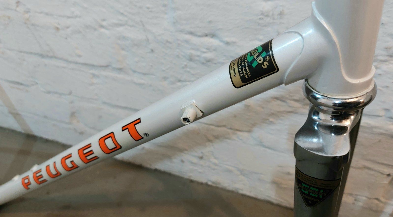

Schönes Rad, sowas ähnliches hatte ich auch mal. 1980 konnte man den Rahmen einzeln kaufen CFX10 nannte sich das und individuell aufbauen. Meins war damals mit Dura Ace aufgebaut. Somit ist es streng genommen kein PX10 sondern hat den gleichen Rahmen wie das PX10
So sah meins im Fundzustand aus...
Der Katalogzustand ist inzwischen (weitgehend) wieder hergestellt und auf den zweiten Blick gefällt mir der Rahmen fast noch besser als auf den ersten:
Stellt sich die Frage, ob ich da tatsächlich die Weinmänner wieder drannschraube?
In der Restekiste liegen auch noch DA 2 Gen (Hebel und Bremsen) mit passendem date code. Dann würde ein 600er / DA-Mix dabei rauskommen, nichts halbes und nichts ganzes ...
Schraub doch Spidel bzw. Mafac Seitenzügler oder Mittelzugler dran (passt dann auch besser zu den original verbauten Bremshebeln...) Dann kannst Du auch gleich noch ein paar SLJ Teile dranhängen...😉
Hab meinem PX10/E auch ein paar diesbezügliche "upgrades" verpasst
