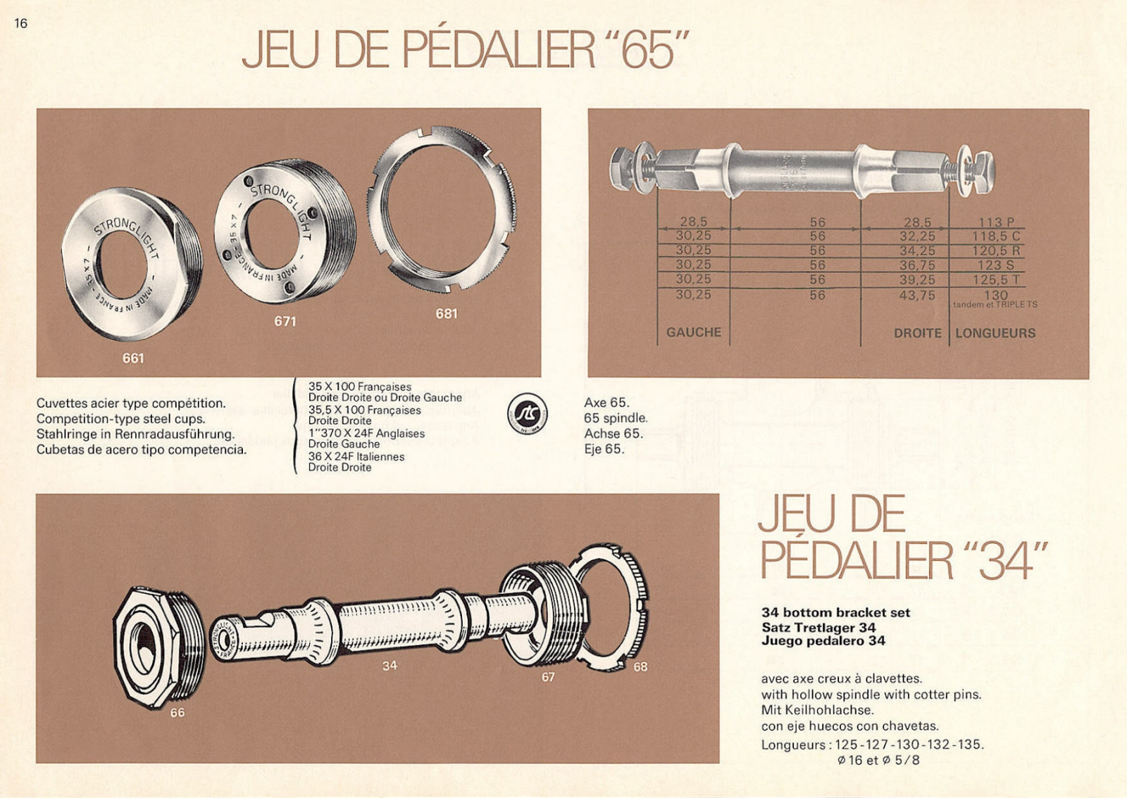

Ein Peugeot mit schweizer Gewinde? Erscheint mir merkwürdig. Gab es das mal? Weiß nur das Peugeot früher französische Gewinde und irgendwann in den 80er Jahren dann auf BSA gewechselt hat.
Ja das gab es Anfang der 80er. Hatte selber zwei PXN10E die es so hatten. Gabel war da allerdings aus französisch.
Ein Peugeot mit schweizer Gewinde? Erscheint mir merkwürdig. Gab es das mal? Weiß nur das Peugeot früher französische Gewinde und irgendwann in den 80er Jahren dann auf BSA gewechselt hat. Schweizer Gewinde sind doch äußerst selten. Habe ich bei Peugeot noch nie gehört.
...war selten, wurde aber auch von Motobecane, in etwa zur gleichen Zeit, so ausgeführt.
Das war wohl der Versuch einiger französischer Hersteller, FRA-Gewinde in die Neuzeit zu retten bei gleichzeitiger Nutzung des Vorteils der Gewinderichtung der BSA-Norm. Schlussendlich wurde dann doch auf BSA gewechselt...
Das passt schon so.
In der Zeit zwischen FRA und BSA hat Peugeot oft Schweizer Lagerschalen verwendet.
Die sind übrigens gar nicht so selten, wie man oftmals denkt.
...eines der bekanntesten Innenlager von Stronglight, Typ 65 (gleichermaßen von Peugeot wie Motobecane genutzt), mit dem Hinweis "droit/droit" oder "droit/gauche" für französisches Gewinde:

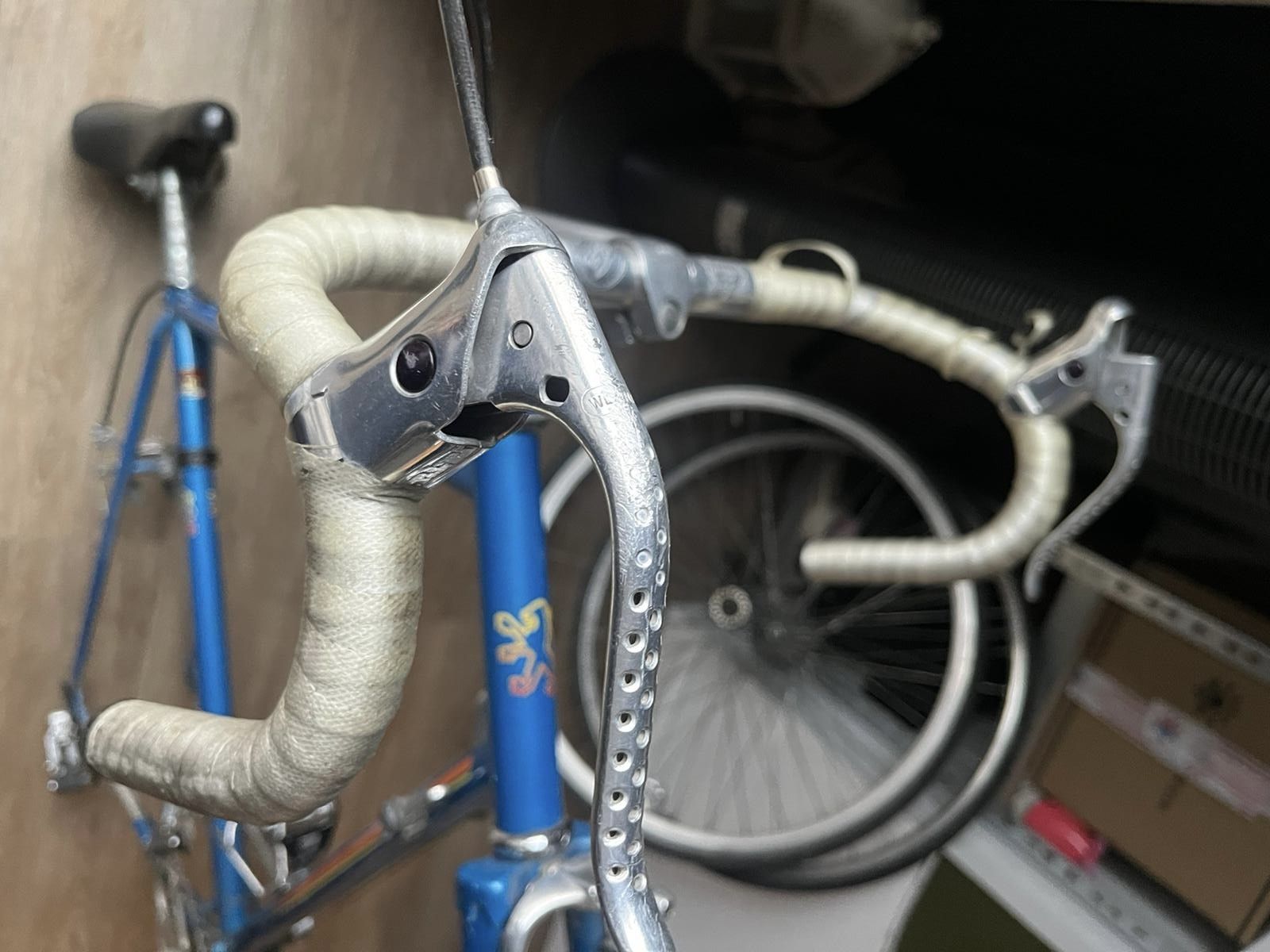

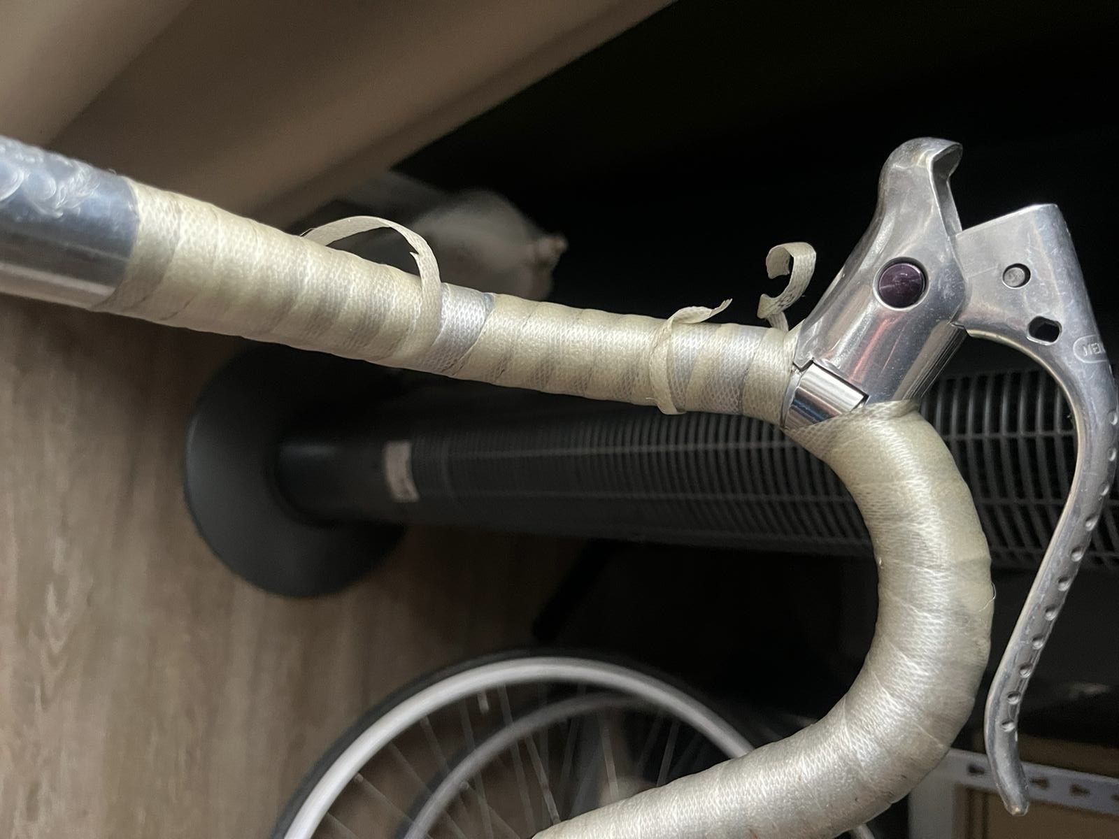

Moin, gibt es dieses Lenkerband, hier am 1900er Peugeot meines Sohnes, noch irgendwo zu beziehen? Oder etwas vergleichbares?
Danke!
Danke!
Eike
Das sieht nach dem glatten Benotto Lenkerband aus. Mal im Suche Thread nachfragen. Wird auch im Biete Thread immer mal wieder angeboten.
Ich würde ja sagen, das ist das geriffelte Benotto in weiß … Gibt es hier:
https://velo-classic.de/oxid2/Rennrad/Lenkerband/Lenkerband-BENOTTO-weiss-incl-Lenkerstopfen.html
Da das Rad täglich gefahren wird, werde ich mich wohl zu einem komfortableren Band entscheiden. Hat natürlich nichts mit Geld zu tun!
