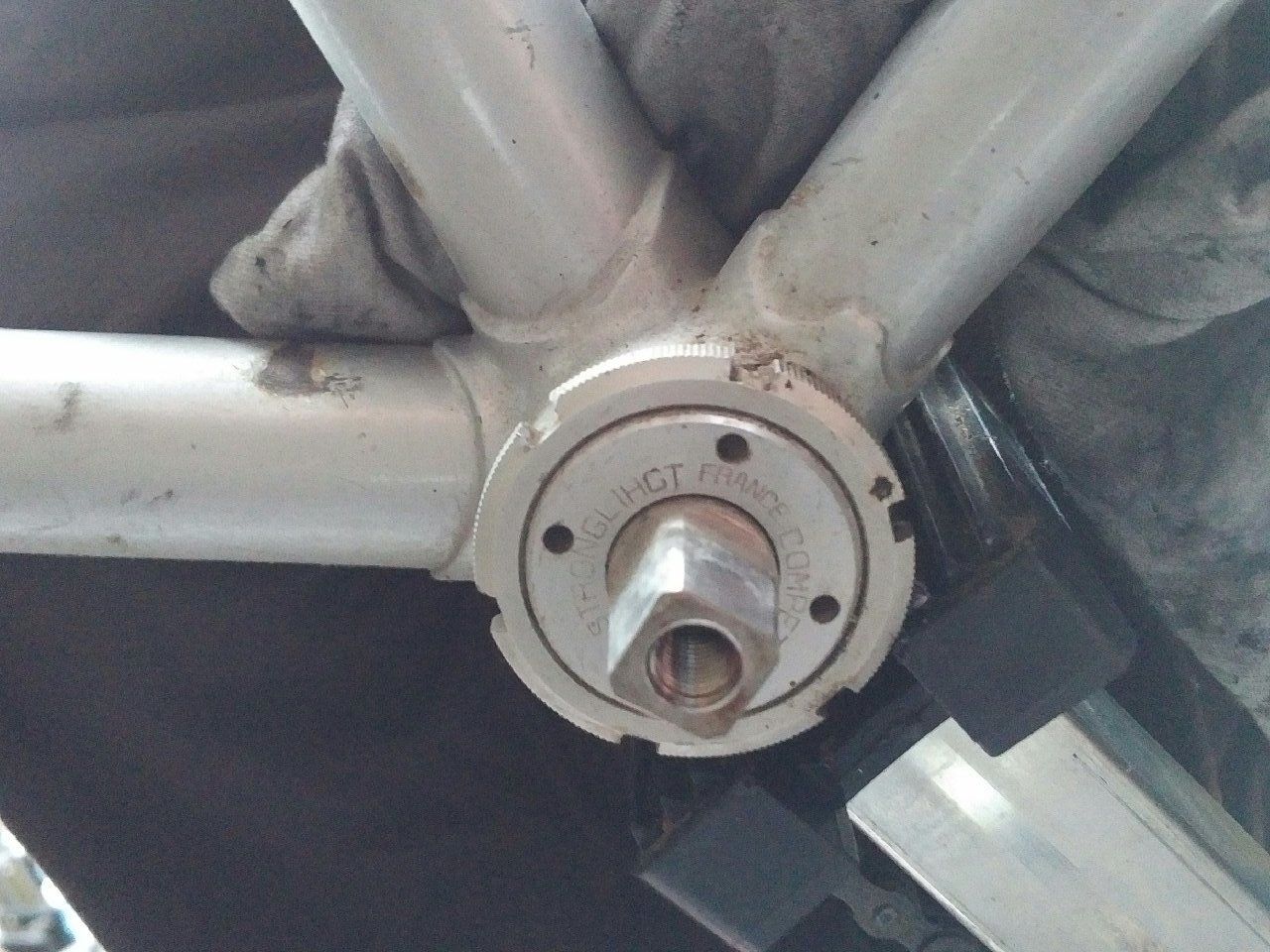

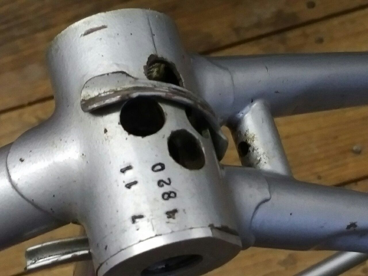

Weiter geht es mit der Bestandsaufnahme. Sehr erfreulich ist der Edelmetallfund: Die Kurbel ließ sich problemlos abziehen, die Welle dreht händisch so, daß vermutlich nur eine neue Fettpackung nötig ist, und sucht keinerlei Kontakt zum Magneten :)

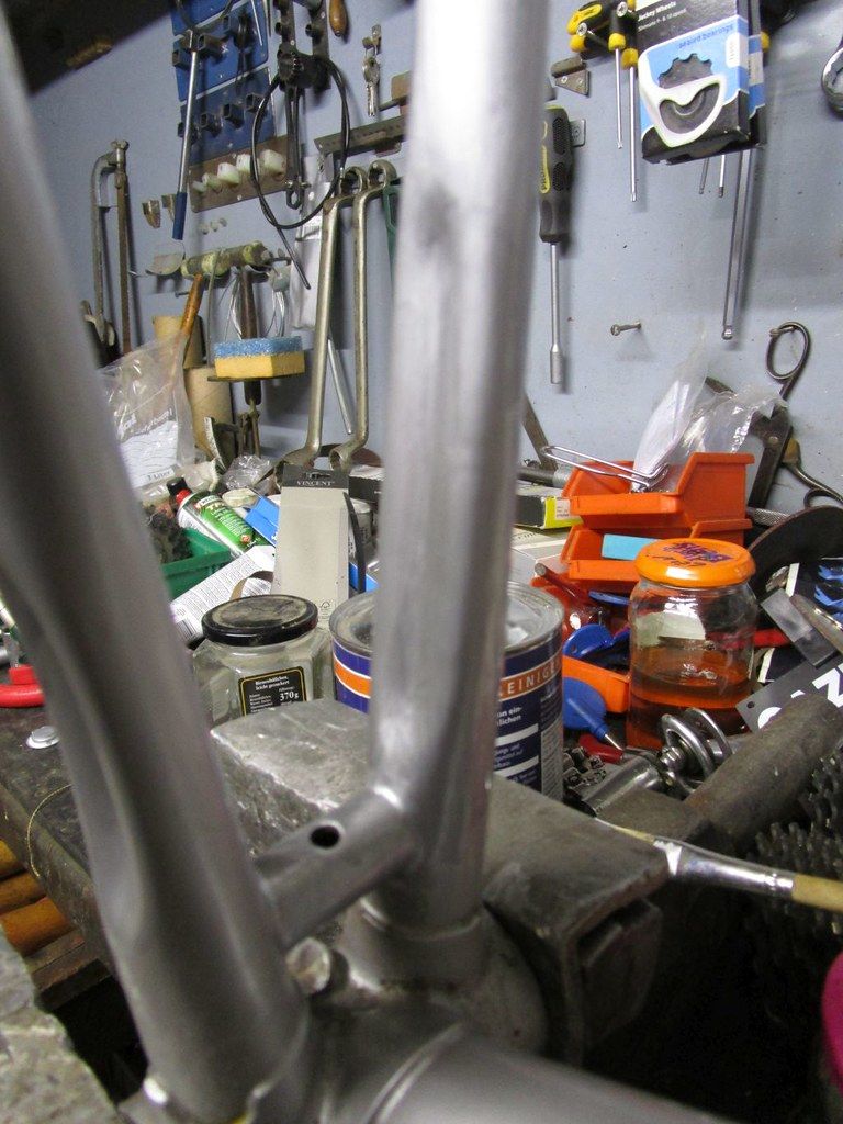

Wirklich überrascht hat mich aber, daß den Franzosen der Korken wichtig genug war, um zu seiner Befestigung sogar eine Gabel mit Mafac-Sockeln anzubohren...
Keine Angst, der Stopfen ist fein, ging problemlos raus und kommt auch wieder rein. Jetzt stehe ich vor der Frage nach dem weiteren Vorgehen, das dem

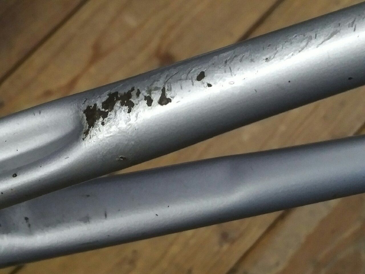

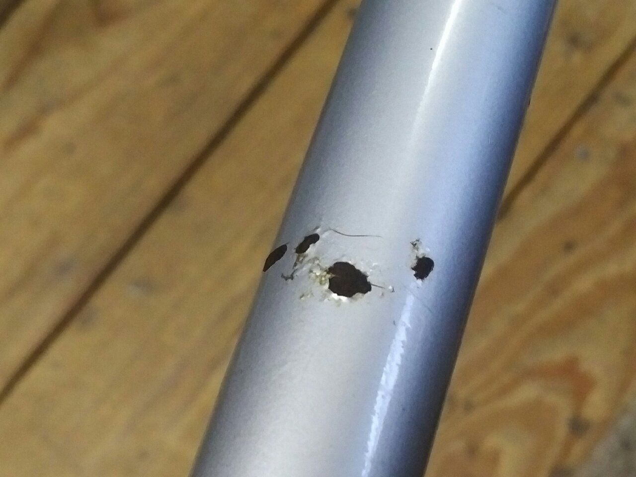

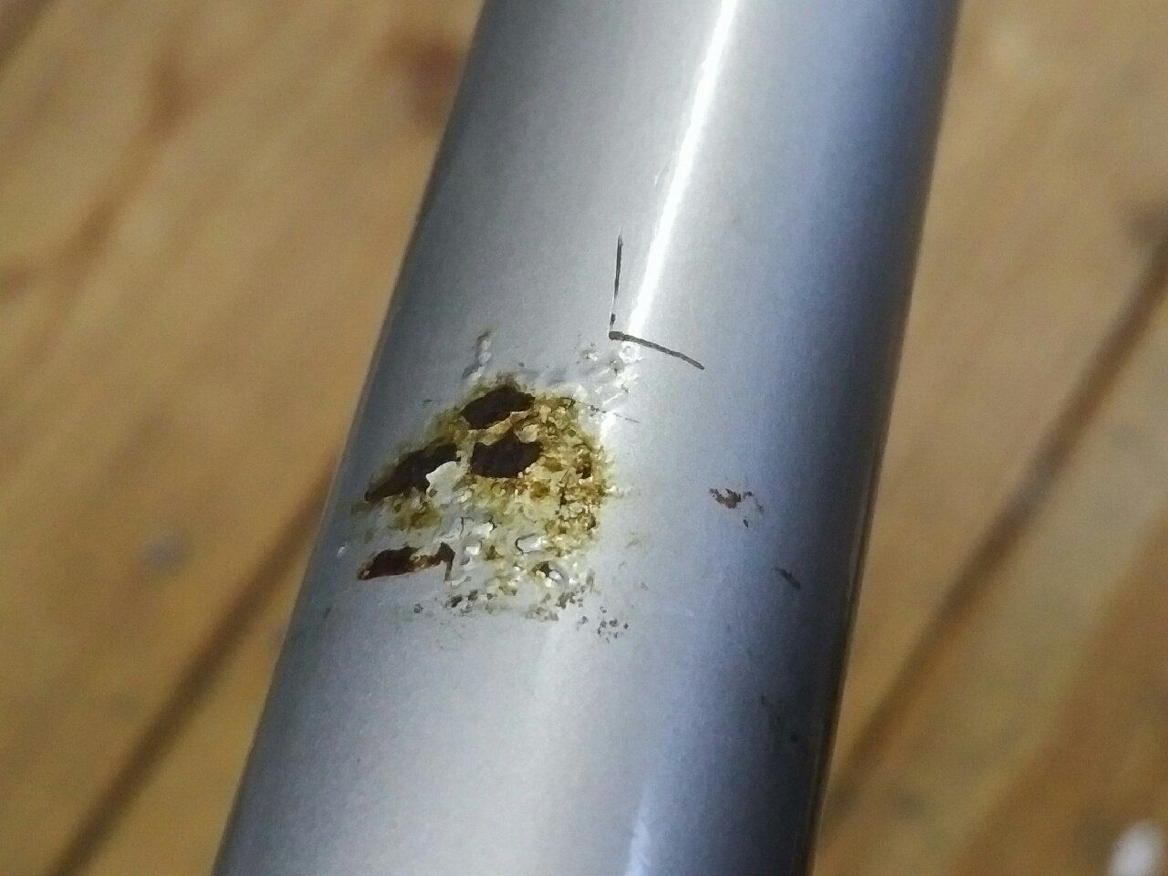

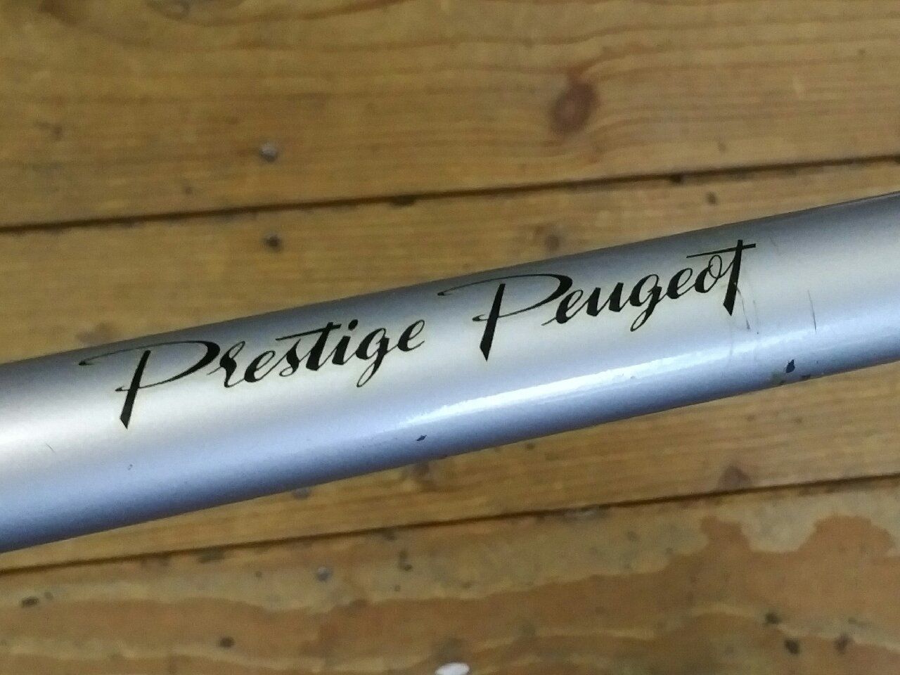

angemessen ist. Das Rad wurde gefahren und hat entsprechend Spuren davongetragen. Neben vielen kleineren, über den ganzen Rahmen verteilen Lackschäden, wie z.B. hier

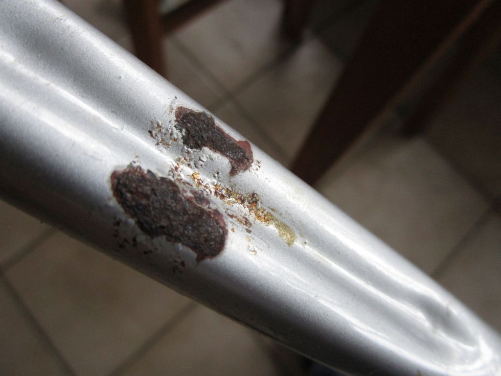

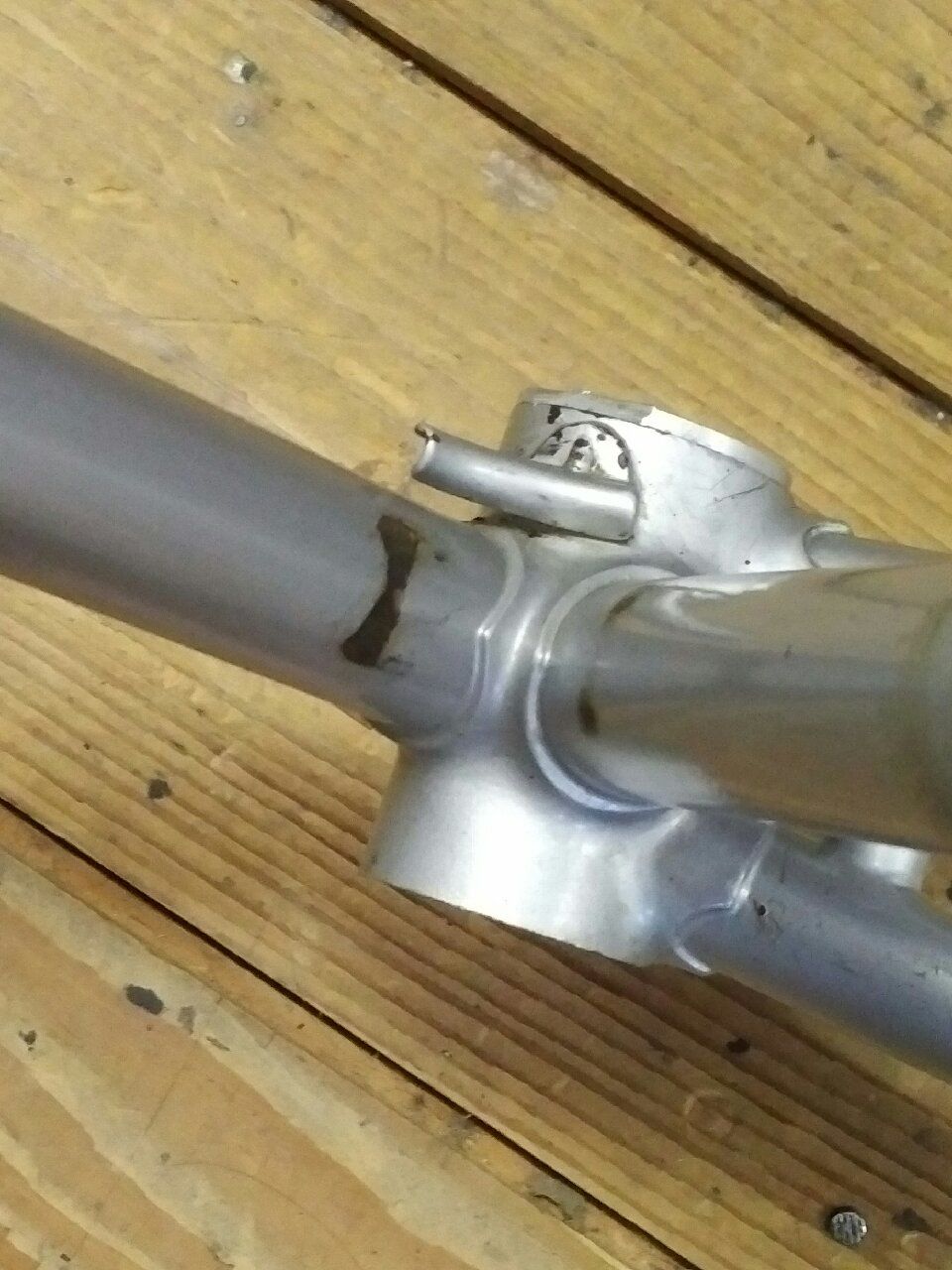

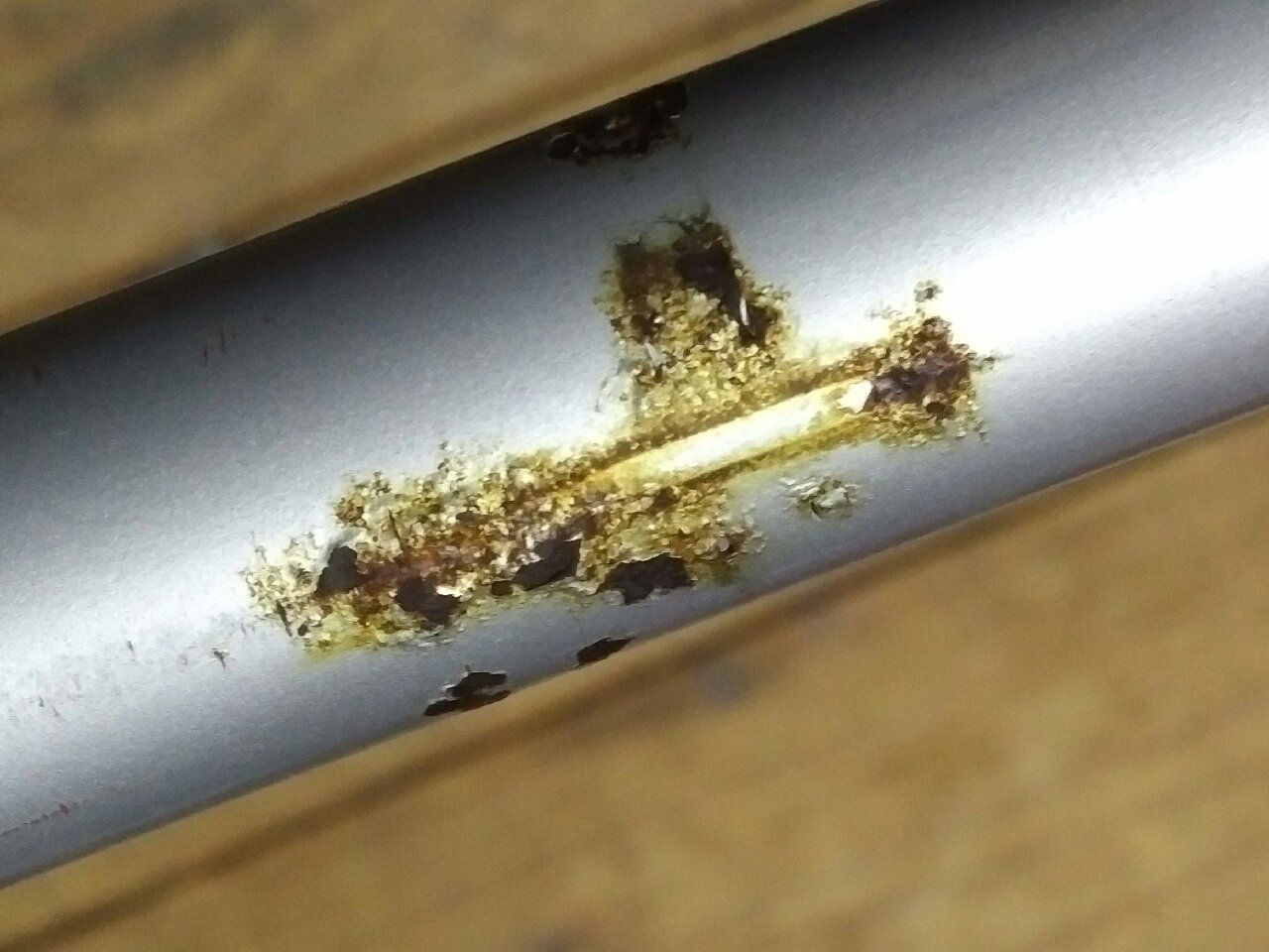

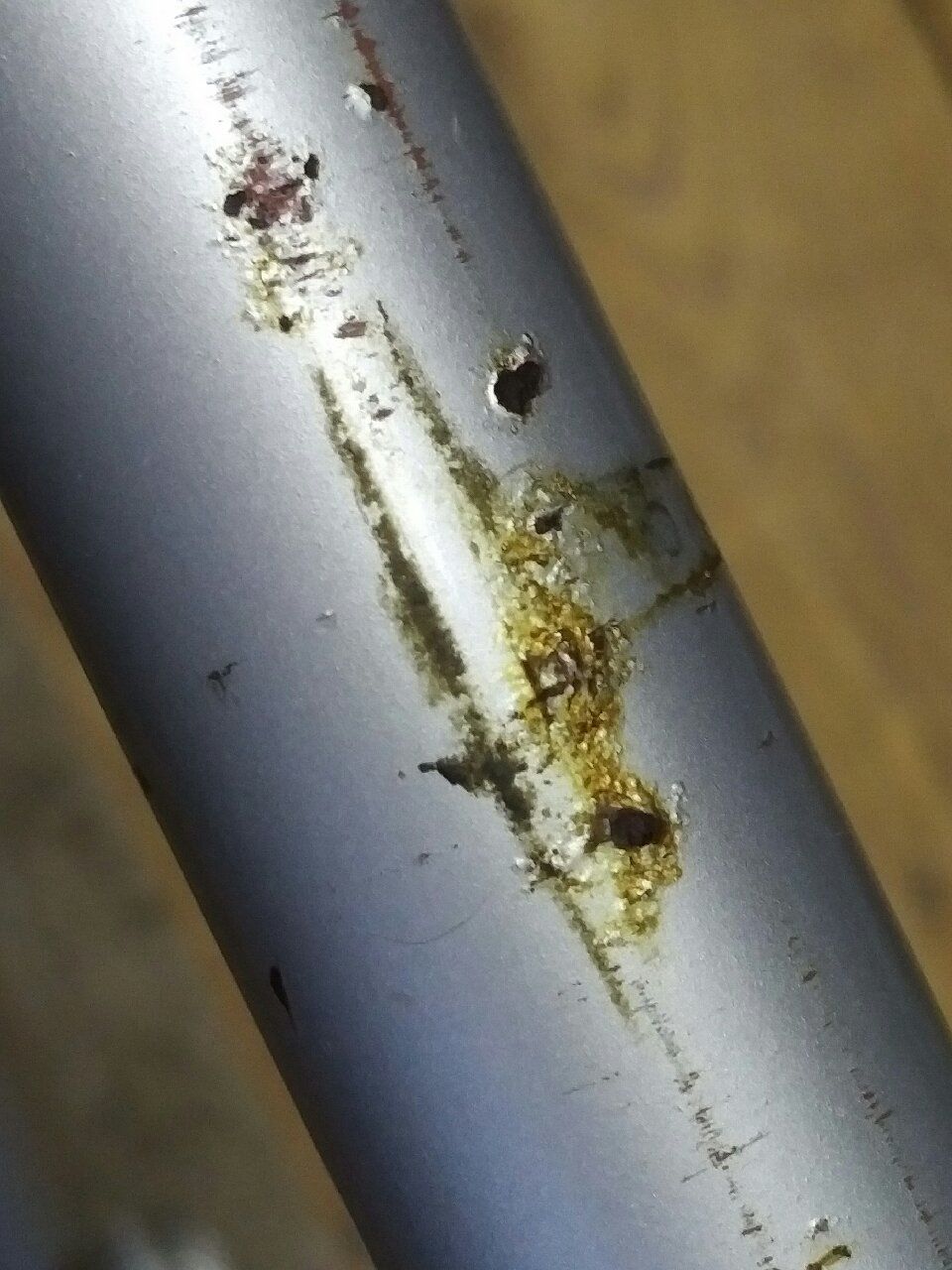

gibt es vor allem Rost im Bereich der Schellen am Oberrohr, der mir ein wenig Sorgen bereitet:

Wie dramatisch schätzt Ihr das ein und was würdet Ihr (sofort) machen?
Was läßt sich ohne Neulack und mit mäßigem Ausbesserungstalent herausholen?
Und wenn das Rad ohnehin patinös bleibt: Wie verwerflich wäre es, die sehr gemischte, aber - bis auf die zu dünne Sattelstütze - einwandfrei funktionierende Ausstattung (s.o.) einfach beizubehalten?
Anhang anzeigen 1413871Anhang anzeigen 1413876gibt es vor allem Rost im Bereich der Schellen am Oberrohr, der mir ein wenig Sorgen bereitet:
Anhang anzeigen 1413872Anhang anzeigen 1413873Anhang anzeigen 1413874Anhang anzeigen 1413875

Die Stellen sollten bis auf die Rostnarben weg sind ,runterschleifen.

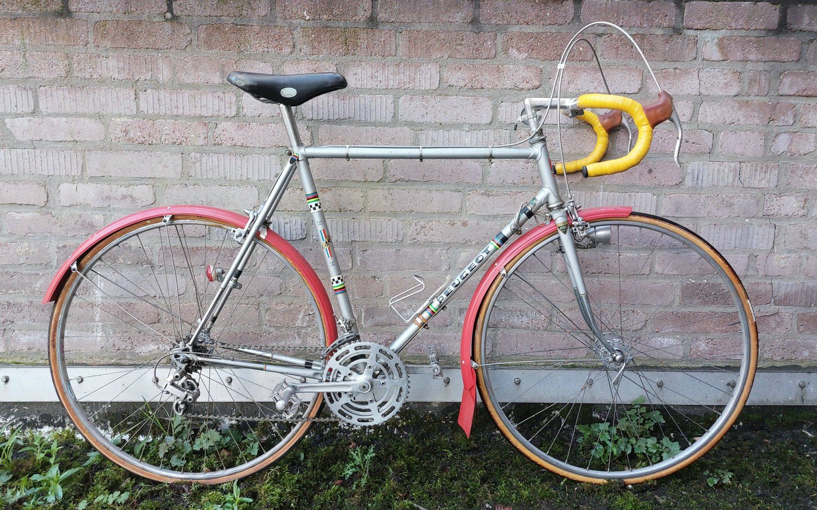

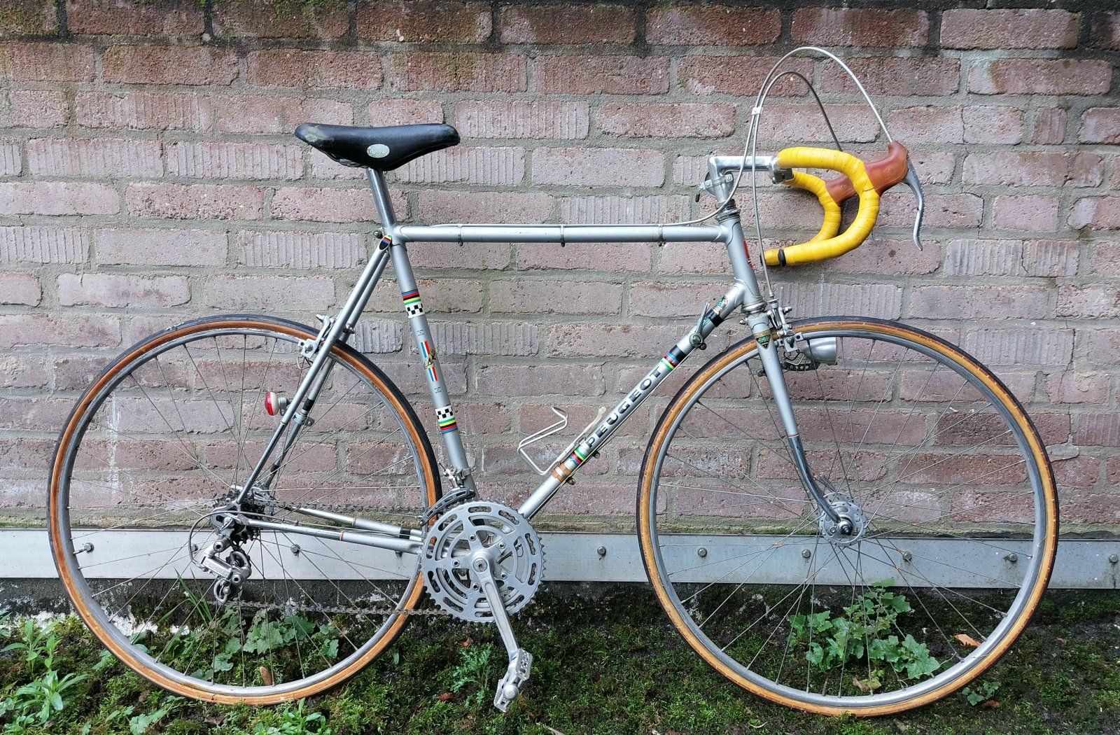

Ein PX10 von ca. 1977, da konnte ich nicht widerstehen -- selbst wenn ich gerade noch ein paar unfertige Projekte habe und das Rad deshalb erst einmal in der Warteschlange verschwindet. Im Fundzustand ist es ein ziemlicher Harlekin...
... und ein guter Beleg dafür, dass auch hochwertige Räder mit Schutzblechen gefahren wurden (das ist ja im Forum immer wieder Thema). Auch wenn ich dazu neige, Räder möglichst im Originalzustand zu erhalten, drängen sich mir hier die Schutzbleche nicht als unverzichtbar auf. Ohne sieht es auch ganz schnittig aus:
Stellt sich also die Frage: Darf man ein PX10 auch ohne Schutzbleche fahren? Vielleicht kann @DS19Pallas ja mal bei den zuständigen Stellen nachfragen! Gerne erwähnen, dass es sich um Schutzbleche aus englischer Produktion handelt. 😉
Warum sollte man das Peugeot nicht ohne Schutzbleche fahren?
Wenn den Elysee das stören würde, hätte @DS19Pallas schon längst einen Anruf bekommen. Der hat doch eine rote Leitung nach Paris.
