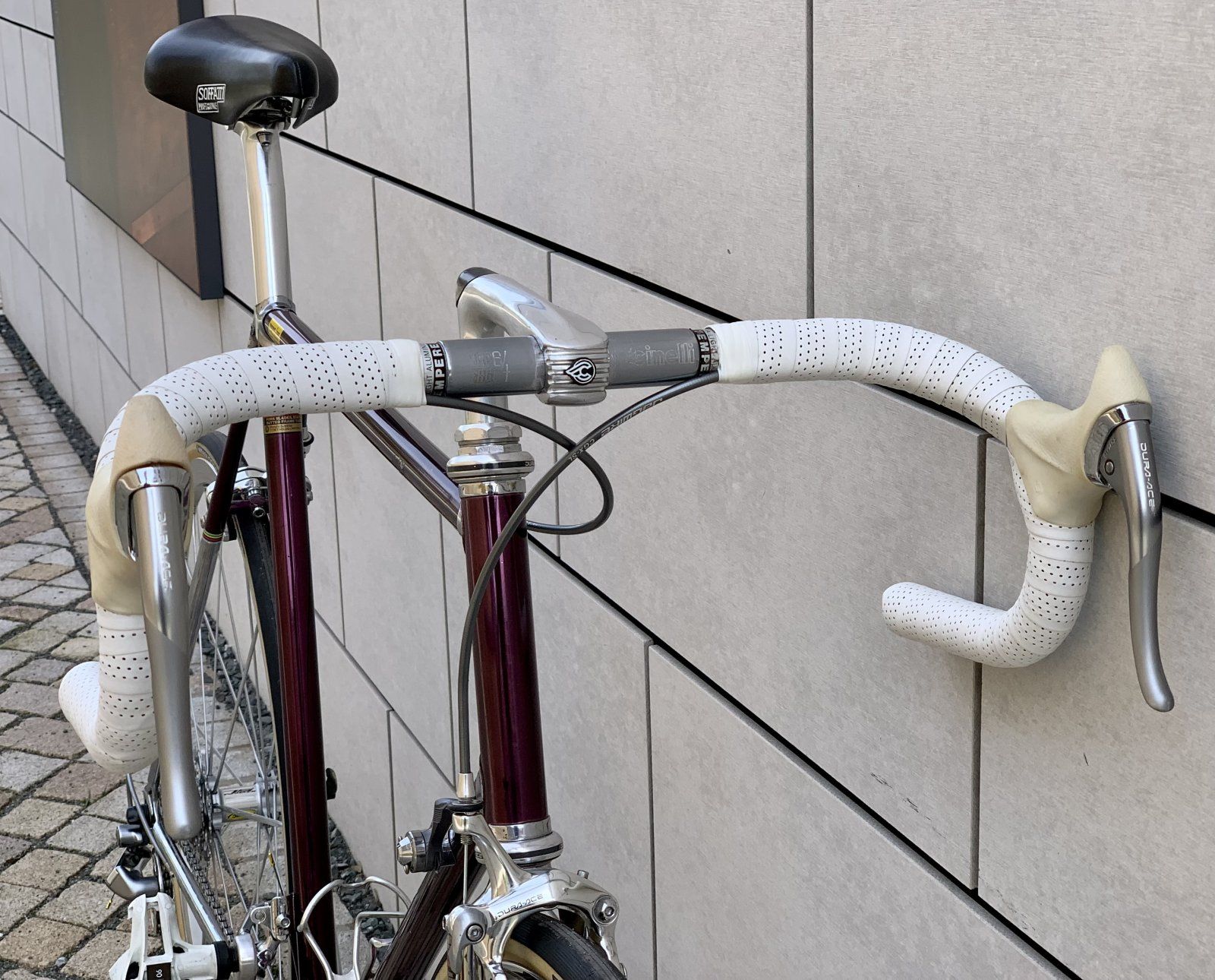

Vielleicht alternativ zu weiss mal rosa oder gelbes Lenkerband versuchen...
Ja, über Pink hatte ich tatsächlich länger nachgedacht, war mir dann aber etwas zu viel, als ich es bei einem Forumskollegen verbaut gesehen habe:
aHR0cHM6Ly93d3cucmVubnJhZC1uZXdzLmRlL2ZvcnVtL3Byb3h5LnBocD9pbWFnZT1odHRwcyUzQSUyRiUyRmxpdmUuc3RhdGljZmxpY2tyLmNvbSUyRjI4NzclMkYxMzI0NDA5MDA1NF9hZjhjN2MzZjYxXzRrLmpwZyZoYXNoPWRlMGYyNTdmZjFmMTRjOTBhNjYwZGRkN2JjOGNhODJj.jpg
Habe ich auch schon mal gemacht, fand ich nicht schlimm, sind ja keine neuen Räder
Stimmt, sieht eigentlich sehr stimmig aus.
@Vaang den Ärger mit dem Innenlager hatte ich auch an einen Racing Team 653. Ging bei mir mit der Schraubstockmethode raus. Das Gewinde hatte ich schon aufgeben, aber nach dem nachschneiden war tatsächlich was da.
Einen Servervorschlag mit "fast" weißen Hoods hab ich auch...
Ja, ich hatte die Gewinde auch schon aufgegeben. Freut mich, dass ich nicht der einzige Glückspilz bin :D
Danke dir für dein Bild, nun hab ich tatsächlich alle in meiner Vorstellung durchgegangenen Farben auch mal gesehen an einem Racing Team. Santé steht dem Rahmen übrigens echt gut!
Wird bei mir wohl dann langweilig klassisch Weiß und wenns nicht gefällt, getauscht ists ja schnell.

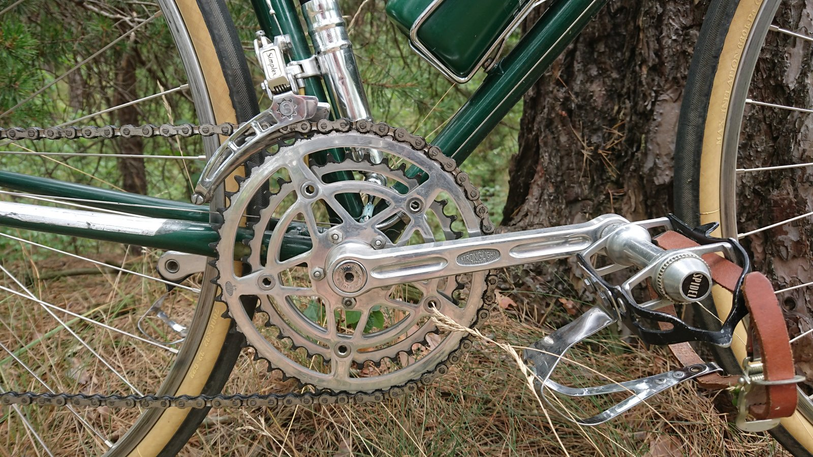

Wenn Maillard 700 (als Spidel gelabelt) auch mit schwarzem Käfig o.k. wären, gäbe es hier (bei Kleinanzeigen) welche für 30,- € (zuzügl. Versand):
=> Spidel / Pedalen / Schwarz / Gewinde 14x1,25
P.S. Ich fahre solche an meinem dunkelgrünen Barjolin, was (auch optisch) recht gut passt.

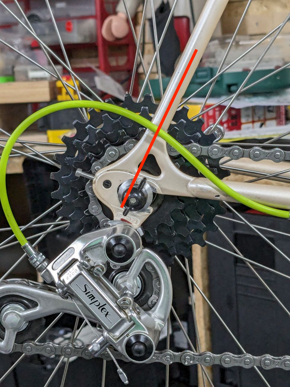

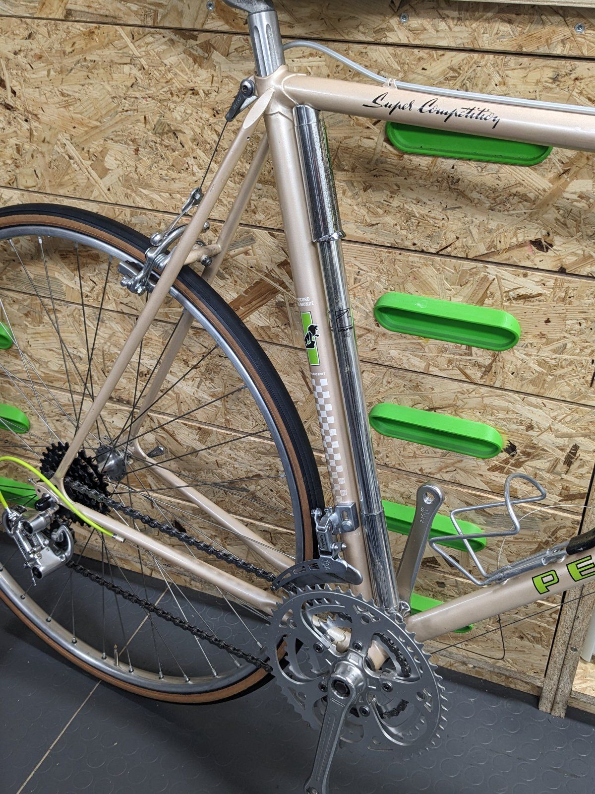

Fragen: Bin ich mit der Radachse weit genug hinten
Fast ... :D ... Mitte Nabe = Position Schnellspanner auf die "virtuelle" Verlängerung (rot) der Sattelstrebe ... Kann aber auf dem Bild durch die Fotografierposition etwas "verschoben" aussehen und real bereits richtig sitzen ...
gehören auf die Positionierungsschrauben Federn?
Nein ist bei den Schrauben nicht nötig.
Genau ...

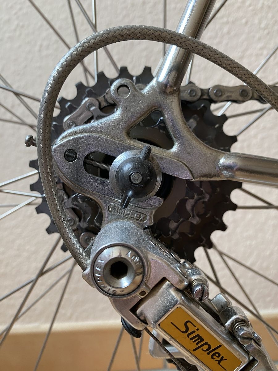

Die Linie der Sattelstrebe (die Du mir schon mal gesagt hattest) treffe ich tatsächlich nur, wenn ich die Achse ganz nach hinten verschiebe. Da frage ich mich, worin der Sinn der Versteller überhaupt liegt; den vorhandenen Montagespuren an den Ausfallenden nach zu urteilen, war die Achse noch nie da hinten montiert und Peugeot hätte die doch eigentlich da hinten montieren müssen? Die Versteller wären doch allenfalls für einen Ausgleich im Bereich von ein, zwei Millimetern sinnvoll, um einen etwaigen Schrägstand des Rades auszugleichen, aber dafür braucht man doch keine derart langen Achseinschübe und Verstellwege? Sind die nicht doch eher zum Ausgleich einer etwaigen Kettenlängung durch Verschleiß gedacht, weil der Umwerfer ggf. keine Kapazität mehr hat, bei klein/klein noch die Längung auszugleichen?
Danke Andreas; diese Anzeige hatte ich schon gesehen, ich kenne den Verkäufer persönlich. Ich konnte mir allerdings die schwarze Variante der Pedale bisher nicht gut am Rad vorstellen; Dein Bild hat da einen sehr guten Eindruck vermittelt, besten Dank dafür. Schwarz war in den 80ern vermutlich megacool, so wie die Profivarianten der Spiegelreflexkameras schwarz waren; passt auch gut zu den schwarzen Spidel-Kappen. Ich hab´ ihn mal angeschrieben.

Die Linie der Sattelstrebe ... treffe ich tatsächlich nur, wenn ich die Achse ganz nach hinten verschiebe.
Offensichtlich sind bei dem Peugeot von deinem Jahrgang dann der Ausfaller-Verstellweg kürzer ... Hier als Beispiel bei meinem roten PY:
Für mich hauptsächlich, dass ich in einem Schwups das Hinterrad mittig einsetze, wenn's schnell gehen muss und nicht erst auszirkeln muss, dass es nicht schief drin sitzt ...

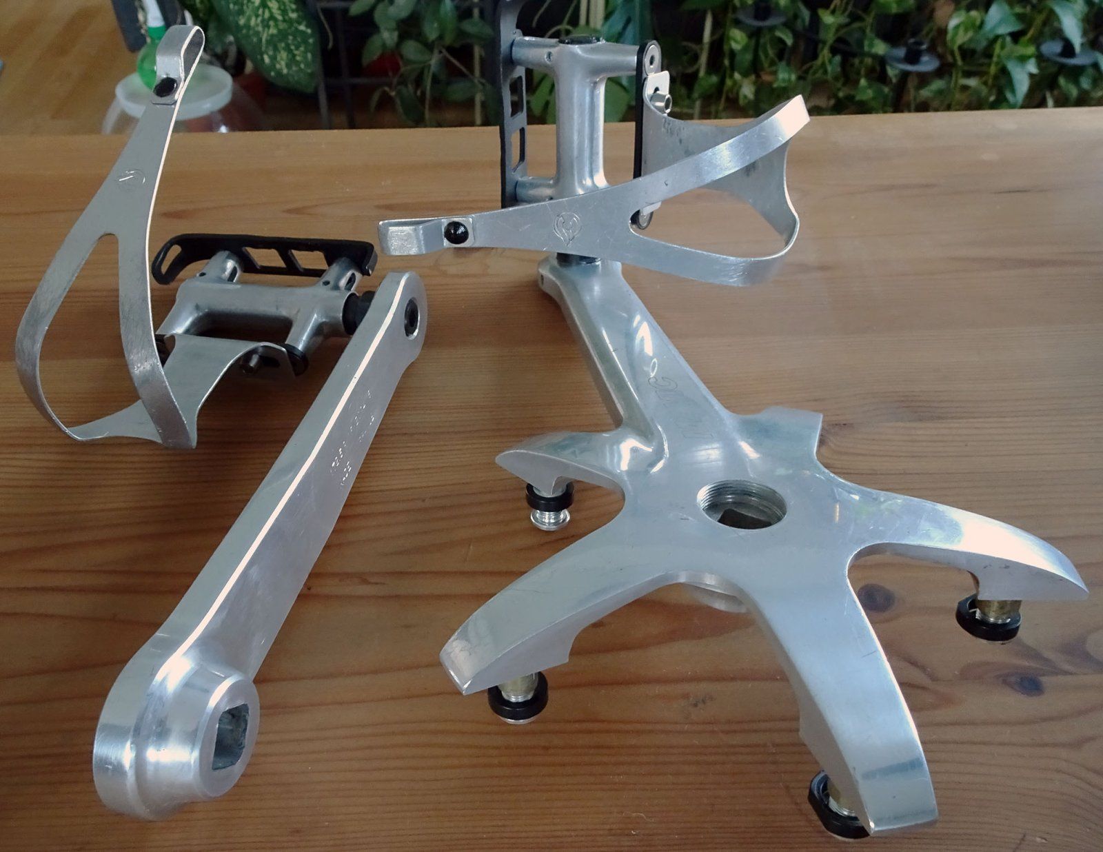

Kleine Fortschritte bei mir:
Einen Steuersatz hatte ich schon gestern eingepresst, aber vergessen zu erwähnen, es ist ein Primax mit Rollenlagern geworden:

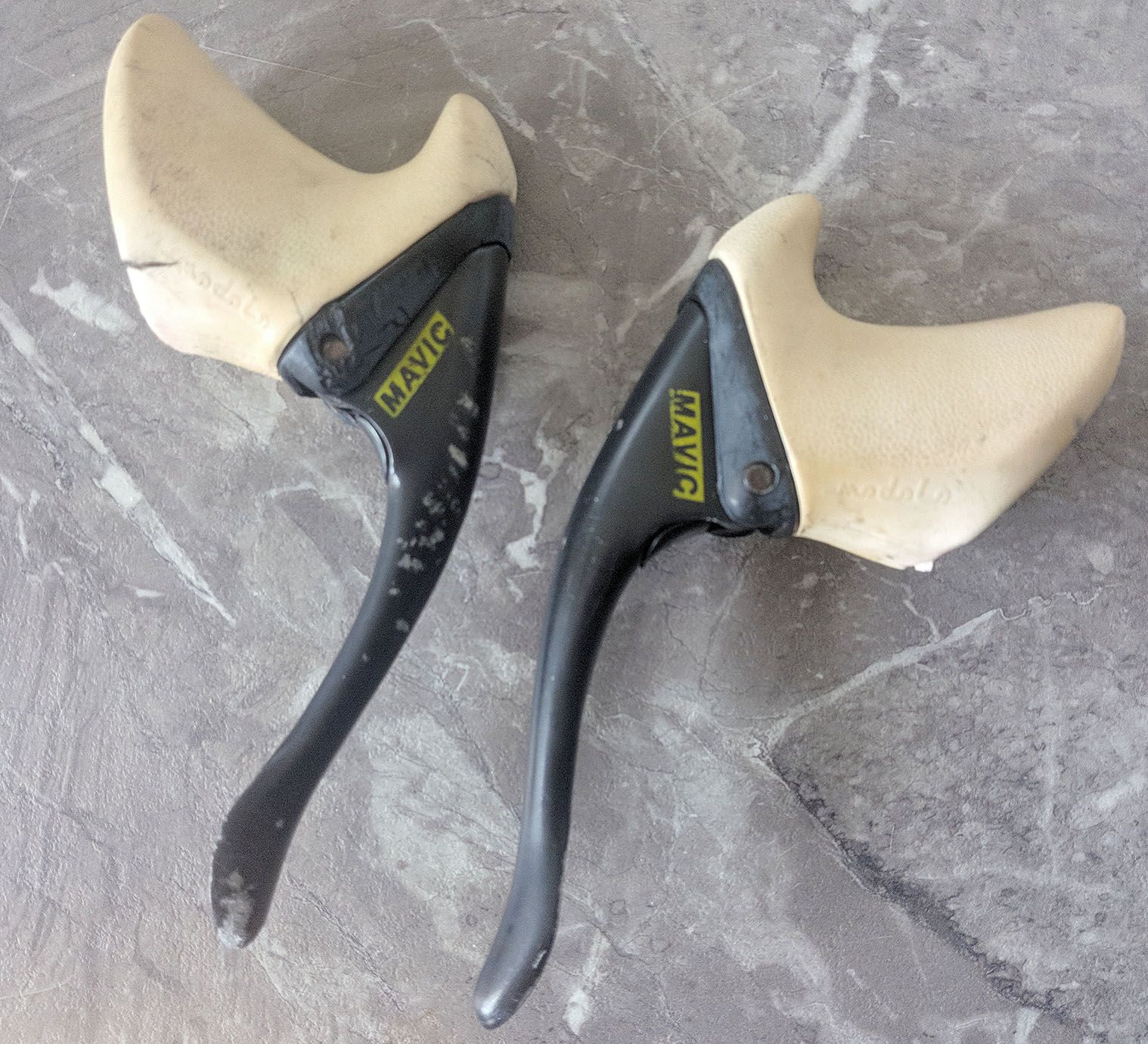

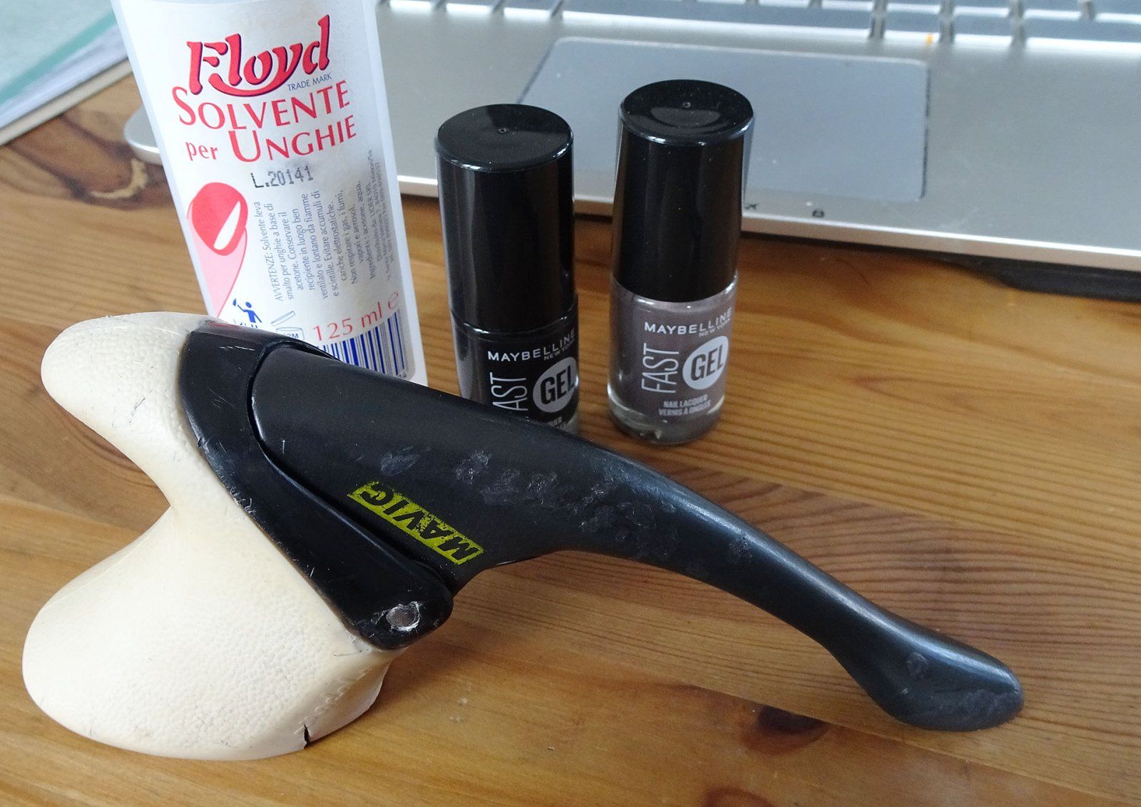

Die Bremshebel waren im schlechtesten Zustand der ganzen Gruppe, die ich gekauft hatte. Das Plastik war von einem weißen Schleier überzogen und der rechte Hebel von einem Sturz stark zerkratzt:
Das Plastik habe ich aufpoliert bekommen. Die Kratzer konnte ich dank eines New Yorker Spezialisten für Keratinlackierung farblich anpassen. Unebenheiten bleiben trotzdem:

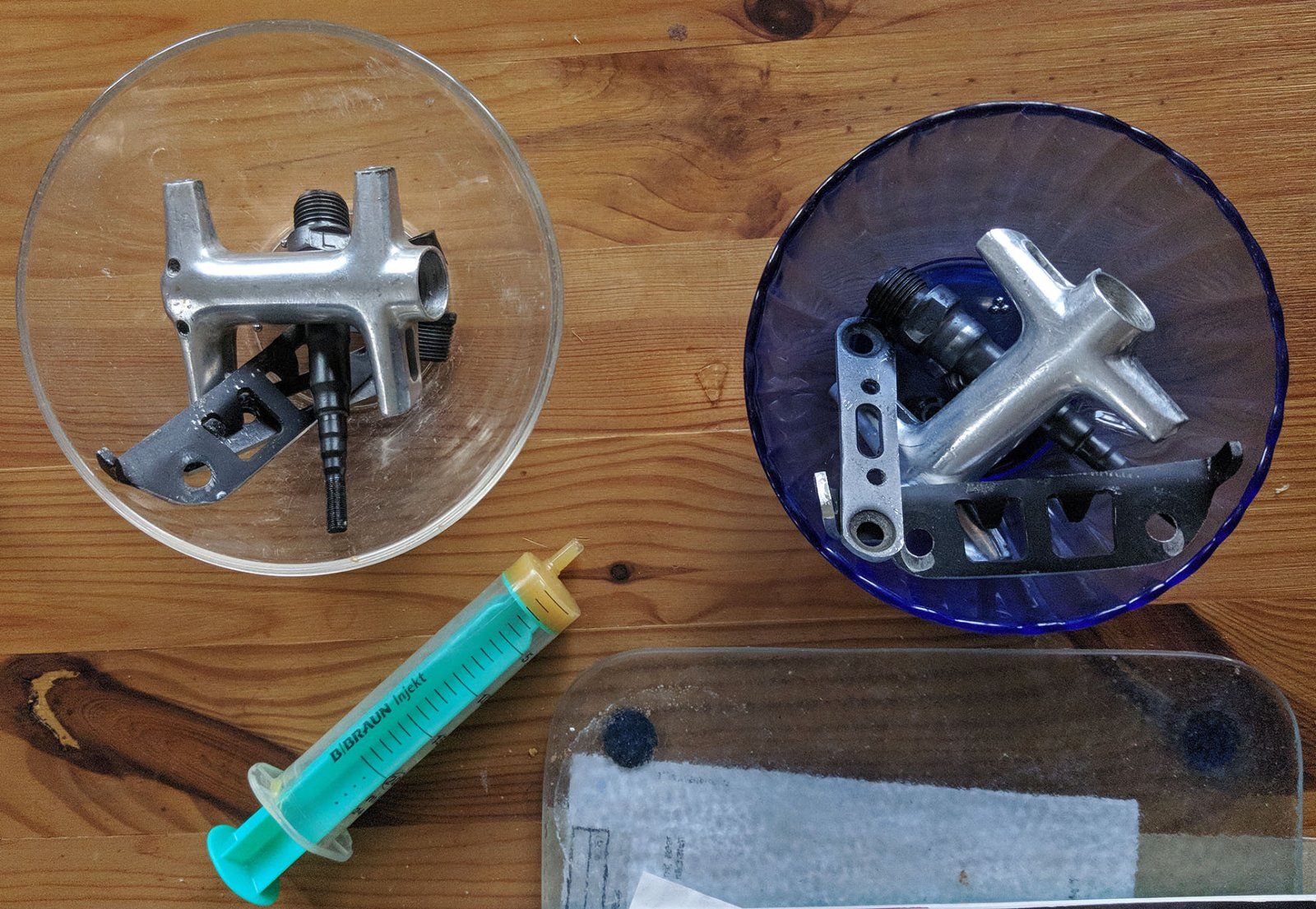

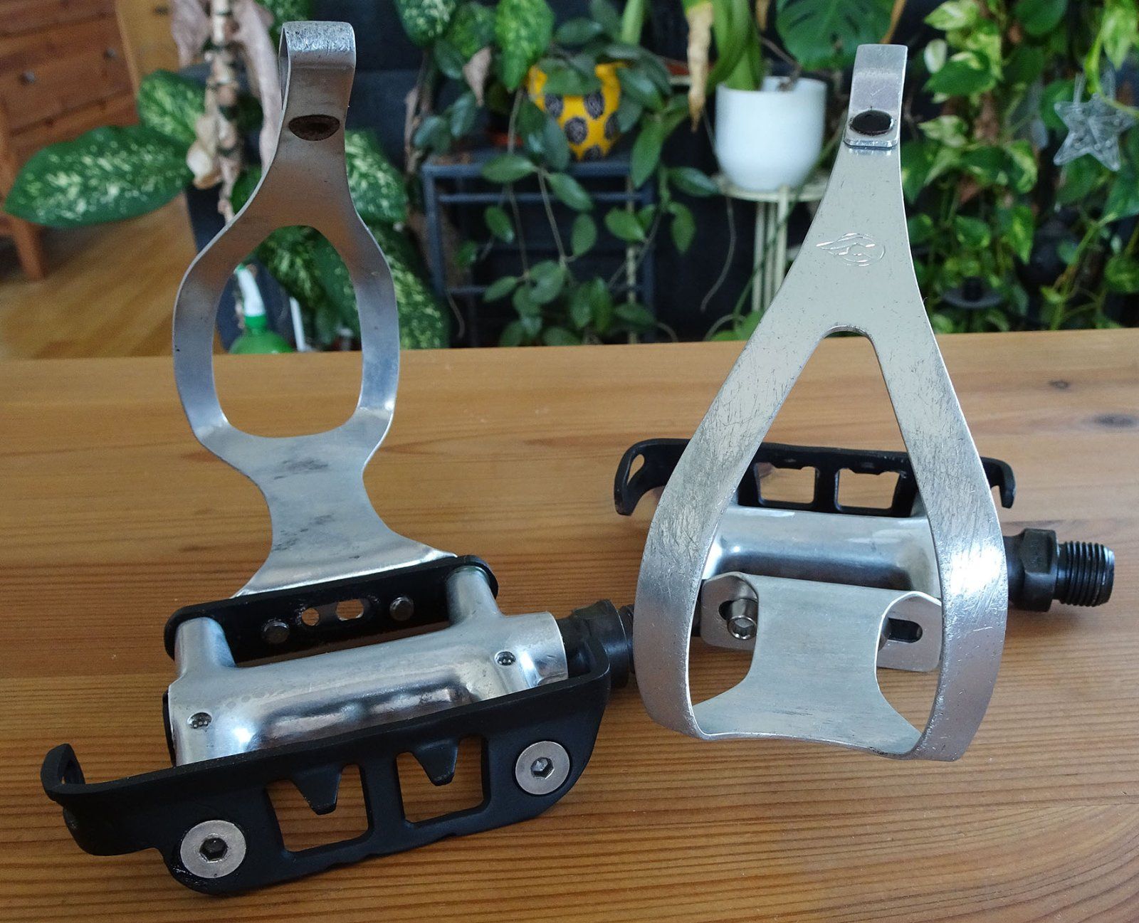

Pedale hatte ich noch von mir nach Smolik getunte Shimano PD735 im Keller.
Die hatte ich mal geschenkt bekommen wegen eines gebrochenen Käfigs und weil der Vorbesitzer die nicht mehr eingestellt bekam. Man braucht dafür ein Spezialwerkzeug oder eine runtergefeilte Nuss + Spitzzange :D.
noch etwas Farbe auf die Käfige und Haken dran und fertig. Bis sich da was Besseres findet, werden die verbaut::
Verbaut sieht das ganze dann so aus, wer findet den Fehler? o_O
Beim montieren der Käfigteile nicht aufgepasst. Entweder ummontieren, oder Füße beim Fahren nach hinten verdrehen. Keine Ahnung was schmerzhafter ist.
Fast, es gibt spezielle rechte und linke Pedalkörper, ich habe in den rechten Pedalkörper die linke Achse geschraubt etc. Die Käfigteile sind nicht Seitentauschbar.
musst nur die linke Kurbel rechts und die rechte links montieren. Dann noch das Hinterrad drehen und eine Lösung für Schaltwerk- und Umwerfermontage finden und schon ist die Sache geritzt
Beides natürlich gute Vorschläge. Am einfachsten wäre einfach nur die Achsen verbauen, erst vorletzte Woche im Einsatz gesehen. Alte Stadtratte von Althippie in alten Badeschlappen durch die Einkaufsmeile getreten, die Pedale waren nur noch die Achsen selbst 🤣.
Würde auch einiges an Gewicht sparen 🤗.
