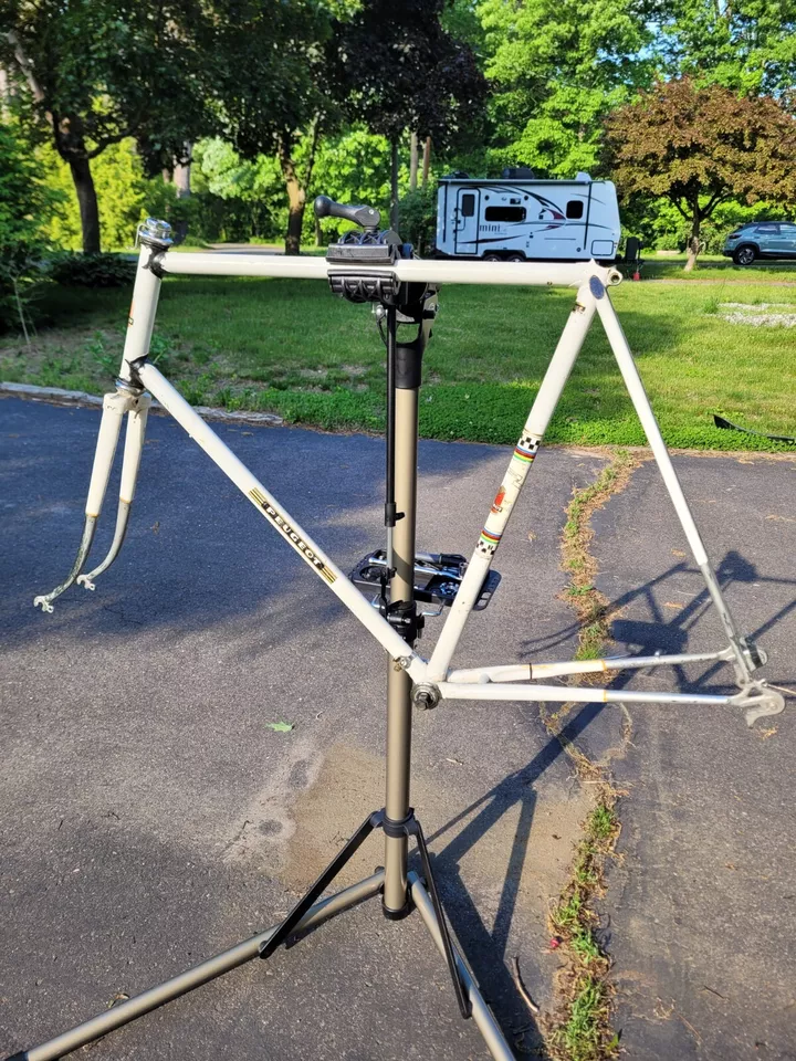

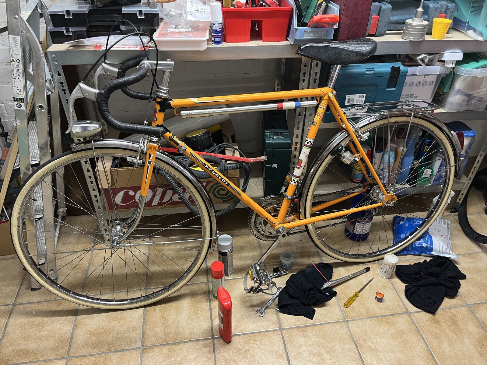

Bei mir und meinem Peugeot geht es in kleinen Schritten voran. Zur Erinnerung, um den hier geht es:
Mittlerweile habe ich mit etwas DIY aus einem defekten Schellenumwerfer und einem Anlötumwerfer einen passenden Schellenumwerfer gebaut:
Weiteres Bastelobjekt waren die Bremsen. Dem Vorbesitzer der Bremsen war Winkeleinstellbarkeit anscheinend unwichtig, jedenfalls fehlten bei allen Bremsklötzen konische Unterlegscheiben und die Einlegebleche für den Bremsklotz:
Für die Einlegebleche hatte ich noch passende im Fundus aufgetrieben, für die Unterlegscheiben habe ich welche für V-Brakes genommen und im Durchmesser reduziert. Mit neuen Koolstop sieht das ganze schon mal ganz gut aus:

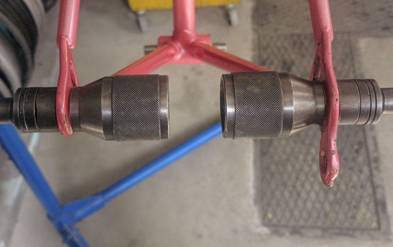

Beim Einsetzen der Naben fiel mir auf, dass der Hinterbau auf 124 mm gequetscht war, den habe ich auf 128 mm (passend zur HR-Nabe) aufgeweitet und die Ausfallenden gerichtet:
und passt jetzt perfekt...
Eine passende Sattelstütze ist auch gefunden, eine Selcof Aero, die ich aber erstmal polieren musste. Für den Sattel habe ich zwei Kandidaten, einen Concor Light mit Titangestell (erstes Bild) oder, etwas exklusiver, ein Flite Carbon, der seltene Bruder des Flite Titanium:
Und schließlich, die Lenkerbandfrage ist entschieden. Nachdem @basik als Farbvorschlag seinen Peugeot mit gelbem LB gezeigt hatte, war die Wahl getroffen. Meine Freundin war hin und weg, also Fizik Superlight besorgt und angehalten. Der Farbton passt sehr gut zu den Details an Rahmen und auch den Maviclogos:

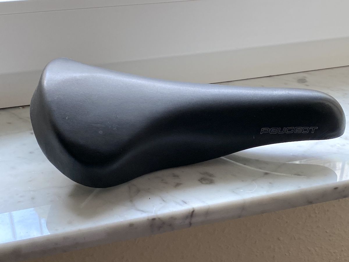

ich besitze seit 1985 ein Peugeot Rennrad und fährt immer noch treu und zuverlässig. Der Sattel hat inzwischen ein paar Risse bekommen. Nun suche ich einen Ersatzsattel ohne Risse ;-)
Gerne Tipps, wo ich so einen Sattel finden könnte.
Bisher habe ich im Internet noch nichts gefunden.
Danke im voraus.
Johan
Hallo Johan, für solche Anfragen gibt es den "Suche" Thread.
Ein Foto des gewünschten Sattels wäre dann hilffreich damit man weiss was genau Du suchst.
Danke
Da hat @herberto natürlich recht ...
🤔 Aber ich hatte doch mal ... kram ... kruschtel ... :idee:... irgendwo ... ahhh, hier ...
... ein Peugeot Sattel ... 😊
Falls unser neuer Freund @Johan der Belgier den will, kann er ihn haben. Oder jemand anderes, der halt Interesse hat ...
