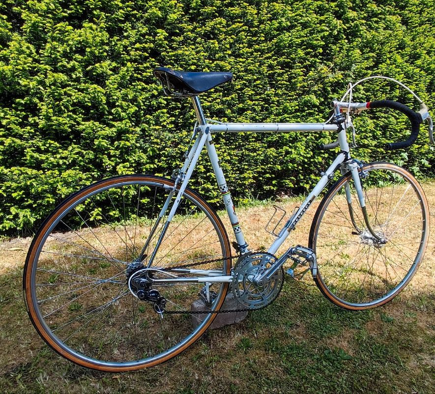

Was ja durchaus nicht abwegig ist, da es auf Leboncoin angeboten wird ...Vielleicht auch ein Modell für den Markt in F..
Da hängt noch ein interessantes rum. Problem is immer wie man die Dinger nach D bekommt.PY in RH 56 für einen sehr fairen Preis ...
https://www.leboncoin.fr/ad/velos/2688289654
RH56 ... ... @xbiff

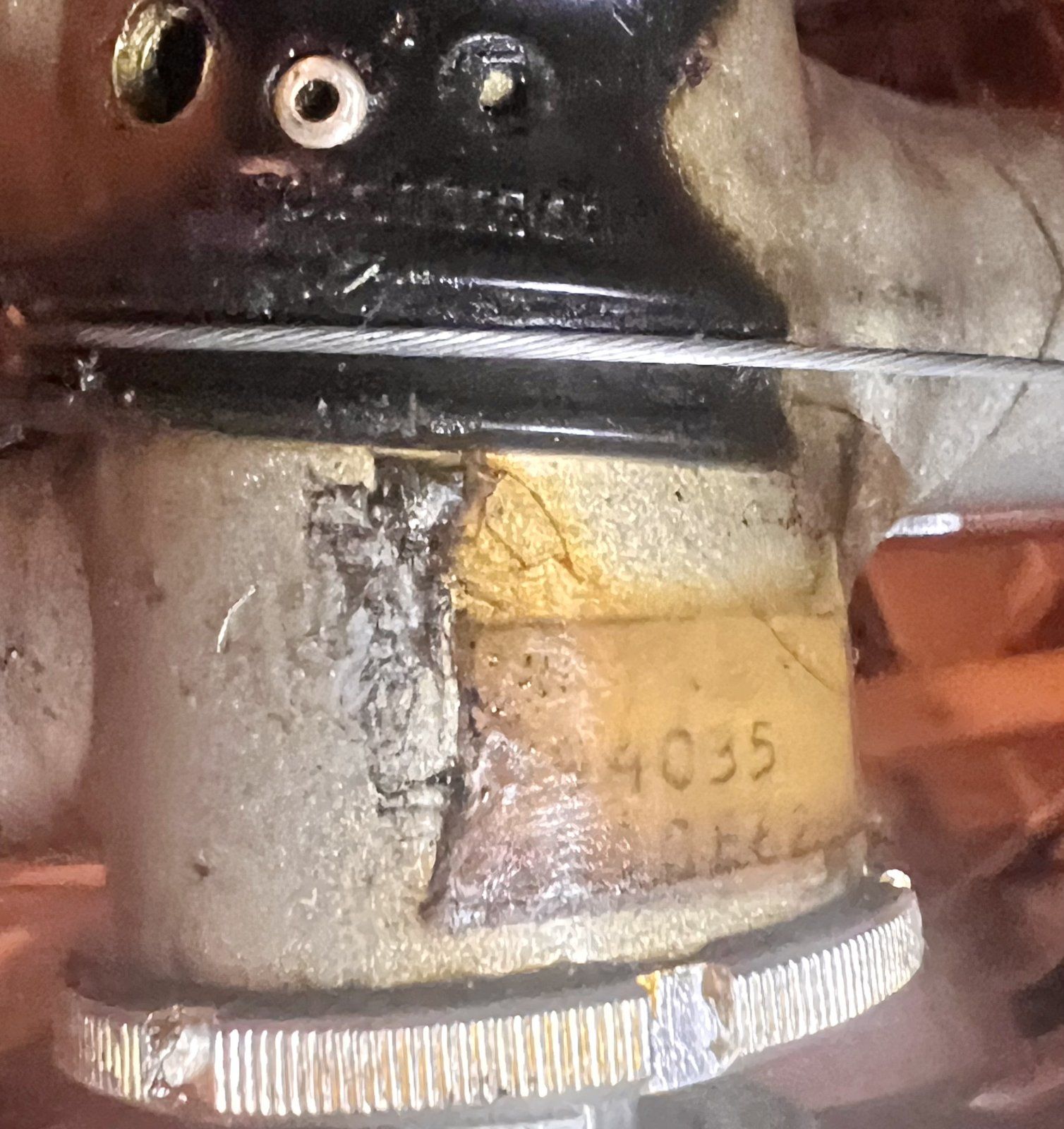

Tja, was soll man sagen?!Ich kenne den Kleber unter dem Tretlager und auf der linken Kettenstrebe. Je nach konsumierter Rotweinmenge während der Schicht kann das allerdings variieren und zu mancher Stilblüte führen.
Jetzt haste extra deine ganzen Peugeot Schätze auf den Kopf gestellt .Tja, was soll man sagen?!
- PXN10 - großer Papieraufkleber unter dem Tretlager

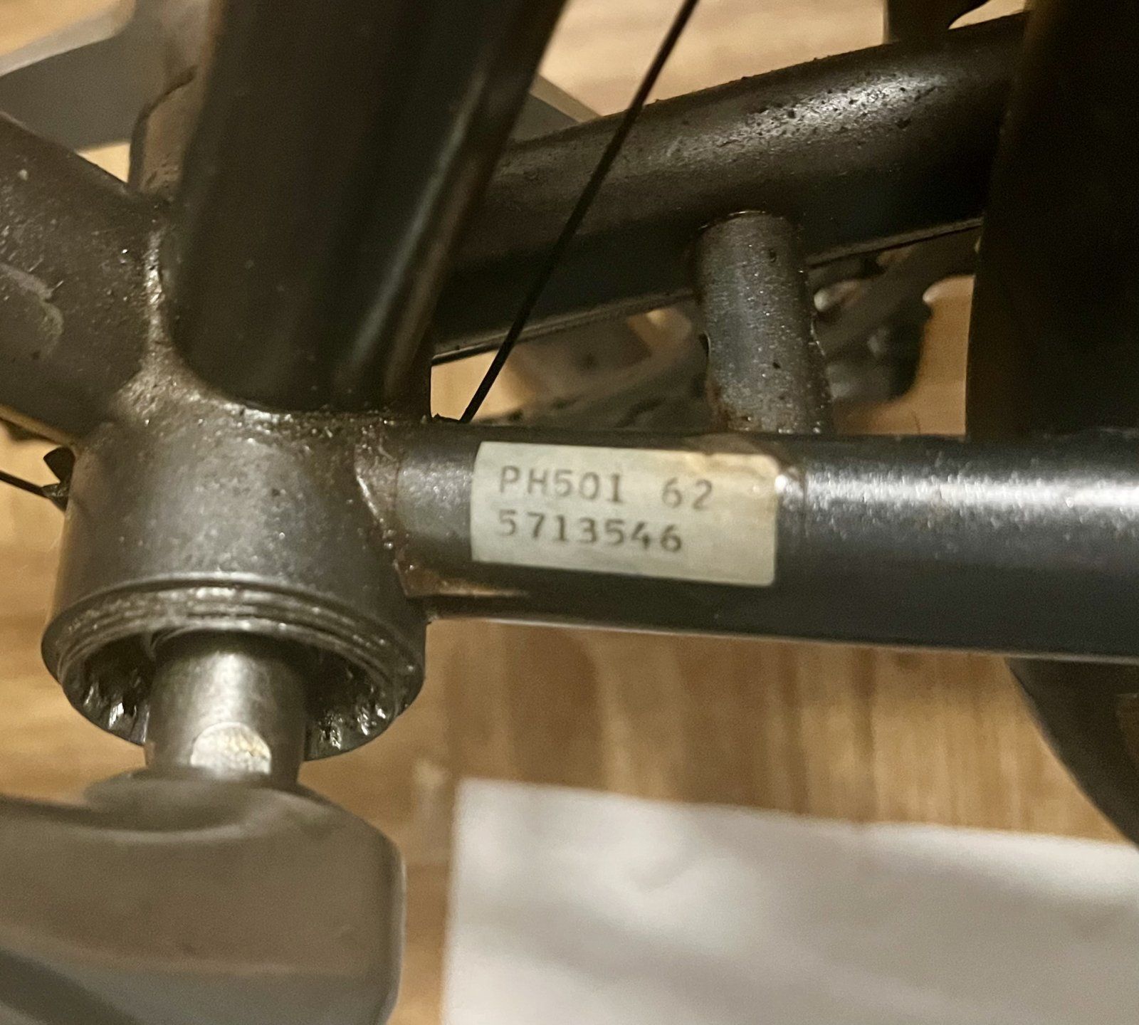

- PH501 - kleiner Aufkleber auf der Kettenstrebe
- PX10 SH - Rahmennummer im Tretlager eingeschlagen

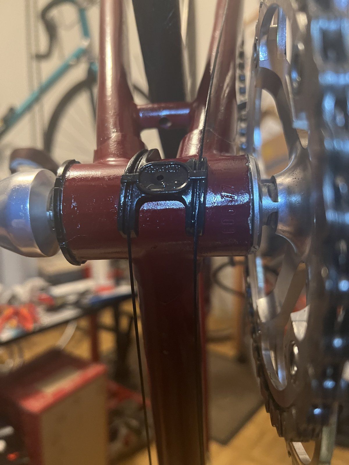

Passt vorne ans TandemKleine Fortschritte bei mir:
Einen Steuersatz hatte ich schon gestern eingepresst, aber vergessen zu erwähnen, es ist ein Primax mit Rollenlagern geworden:
Die Bremshebel waren im schlechtesten Zustand der ganzen Gruppe, die ich gekauft hatte. Das Plastik war von einem weißen Schleier überzogen und der rechte Hebel von einem Sturz stark zerkratzt:
Das Plastik habe ich aufpoliert bekommen. Die Kratzer konnte ich dank eines New Yorker Spezialisten für Keratinlackierung farblich anpassen. Unebenheiten bleiben trotzdem:
Pedale hatte ich noch von mir nach Smolik getunte Shimano PD735 im Keller.
Die hatte ich mal geschenkt bekommen wegen eines gebrochenen Käfigs und weil der Vorbesitzer die nicht mehr eingestellt bekam. Man braucht dafür ein Spezialwerkzeug oder eine runtergefeilte Nuss + Spitzzange .
noch etwas Farbe auf die Käfige und Haken dran und fertig. Bis sich da was Besseres findet, werden die verbaut::
Verbaut sieht das ganze dann so aus, wer findet den Fehler?

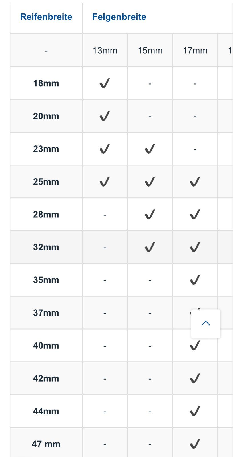

So, lieber FSD.Ich habe da max 28mm montiert, ich denke 32mm sollte da auch kein Problem sein.
Jetzt schmeißt der @Zeitenschwelger bestimmt die 32 wieder runter, und ich werde verhaftet wegen Falschaussage .Habe ich das jetzt richtig verstanden, Du hast einen 32er Reifen auf eine 13mm Felge montiert ?
So mutig war ich noch nicht...
Richte mich immer grob nach dieser Tabelle
Anhang anzeigen 1442278ch
Kommt vielleicht auch auf den Reifen an, einen Schwalbe Marathon macht das wahrscheinlich nichts, Vittoria Corsa in 32 ist vielleicht nicht so günstig, schon gar nicht mit geringem Druck.Jetzt schmeißt der @Zeitenschwelger bestimmt die 32 wieder runter, und ich werde verhaftet wegen Falschaussage .
Nein das sind Richtwerte, in den 90er z.B. hat man beim MTB auch sehr schmale Felgen gefahren, und 50er oder noch breitere Reifen montiert. Mit der Tabelle sichert sich der Hersteller ab.
Die MTB Reifen in den 90er hatten ja diese Skin Flanken, also sehr dünn, und haben gehalten, ich denke wichtig ist, das es eine Hakenfelge ist, das ist das Entscheidene, damit der Reifen einen sicheren Halt hat.
