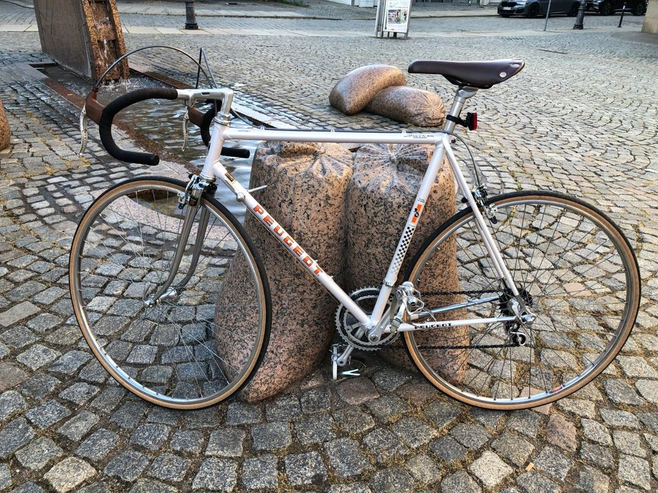

Bremse hinten auch gewechselt. Es bremst doch insgesamt deutlich besser. Jetzt bin ich zufrieden. 🙂Anhang anzeigen 1466126
Ich kenne die von Dir verwendeten Bremsbelaghalter nicht. Ich habe Belaghalter mit einer offenen Schmalseite, durch die die Beläge eingeschoben werden. Deshalb montiere ich persönlich (ohne Gewähr, daß das richtig ist) die Halter in Fahrtrichtung jeweils so, daß die Beläge beim Bremsen nicht in Laufrichtung der Felge aus dem Einschub herauswandern und aus dem Halter herausfallen können.
Grüße
Chris
Re: Peugeot Rennräder
Grüße
Chris
Die von mir verwendeten Bremsbelaghalterungen sind - im Gegensatz zu den Originalen - an beiden Seiten geschlossen, so dass das Gummi nicht raus rutschen kann.
Die Mafac Querzüge sind hundsgewöhnliche Schaltzüge mit schlankem Nippel, Campa passt.
Ja, und wenn ich das richtig erinnere hat es auf einer Seite nur einen Zylinder mit Bohrung in welche die Seite mit dem Schaltzugnippel kommt und nur am anderen Ende wird der Schaltzug geklemmt. Hier auf dem Bild ist zweimal die Klemmseite montiert - dafür benötigt man dann eigentlich nur Schaltzugabschnitte, aber es wäre halt nicht ganz original

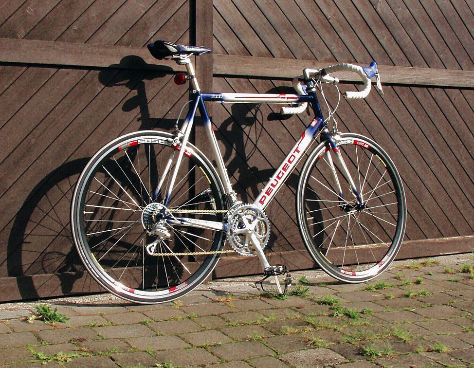

wer kennt noch das Peugeot Competition 4000 aus Columbus Thron
Kennen tue ich die, bin aber noch keins gefahren. Ich glaube aber, dass die Rahmen ganze Serie (2/4/6/7/8/9000) keine schlechten Teile sind und die Ausstattung kann man sich ja ggf. anpassen - z.B. mit einer zeitgenössischem DA ...
Würde ich ein 7000er in RH 62 finden, könnte ich mir das durchaus auch vorstellen ... ☺️
wer kennt noch das Peugeot Competition 4000 aus Columbus Thron ? Stammt wohl schon aus der Niedergangszeit von Peugeot ( 1998 ? ). Ist die Verarbeitungsqualität noch in Ordnung ? Das Farbschema gefällt mir.
MfG Michael
Ich habe das Competition 7000 als Rahmenset. M. E. sehr schön verarbeitet, sehr leicht. Die höherwertigen Competition-Modelle hatten m. W. eine Aero-Alugabel, die 4000er m. W. noch Stahl.
