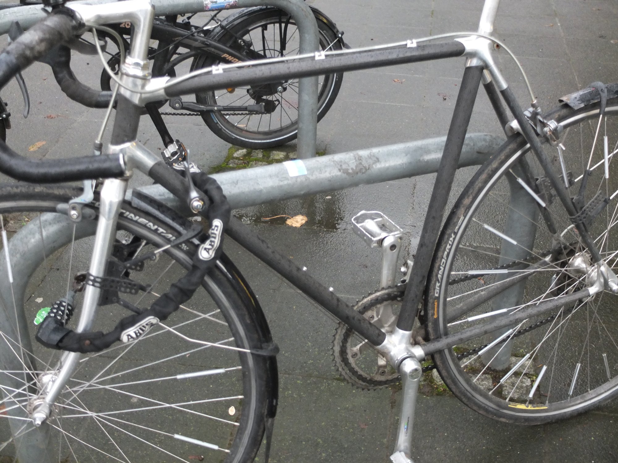

hier ein U Boot - to be or not ?
Nein, leider nicht.
Ich habe nur noch eine Anregung, beim PY 10 wird von den besonderen Anlöttteilen im Katalog gesprochen (also am Tretlager und für Flaschenhalter), beim PX 10 jedoch nicht. Ist dies vielleicht ein Merkmal?
Wenn ich mir die Muffenverarbeitung am von Dir gezeigten Rad so ansehe, kann ich nicht glauben, dass das aus dem Atelier kam. Normal sind die nicht nur viel sauberer verlötet, sondern in den sichtbaren Regionen auch befeilt. Das ist sicher kein PY.
...war es nicht so, dass das erste PY eigentlich ein PX mit zusätzlichen Anlötteilen war, eilig nach Thevenets erstem Toursieg zusammengestellt und dass das erste "richtige" PY dann im Jahr darauf auch eine entsprechend bessere Verarbeitungsqualität aufwies...?
