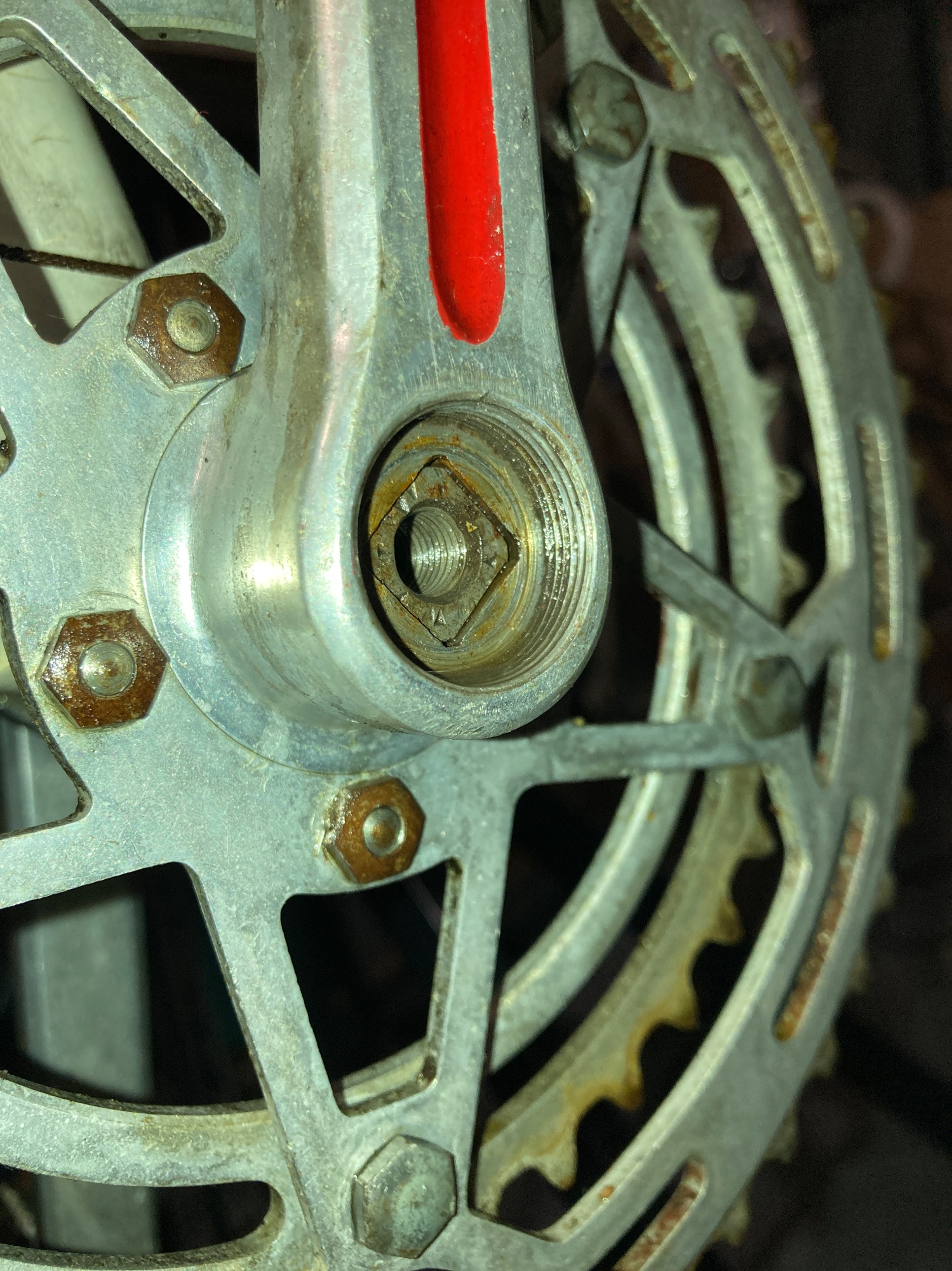

Das mit der Teilesuche wird nicht einfach. Die alte Stronglight 49d Kurbel und die Beborex Bremsen und original Laufräder aus der Zeit sind sehr schwer zu finden.
Danke, merci, Bonfra für die Datierung, du bist eine Rad-Enzyklopedie! Und jetzt kann ich mir auf die Suche nach den Teilen machen :)
Ein alter Kurbel 49D sieht so aus?
