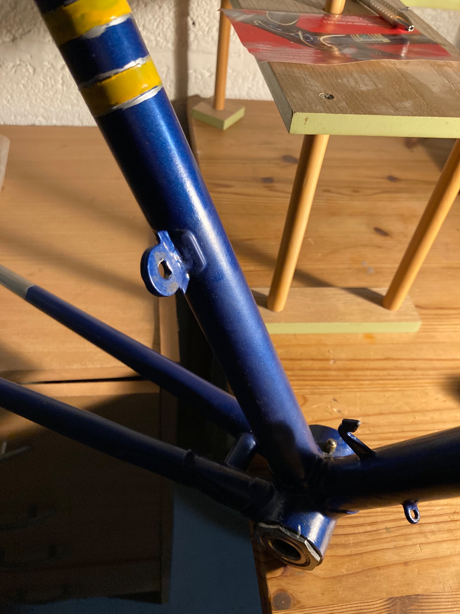

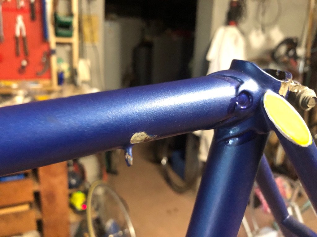

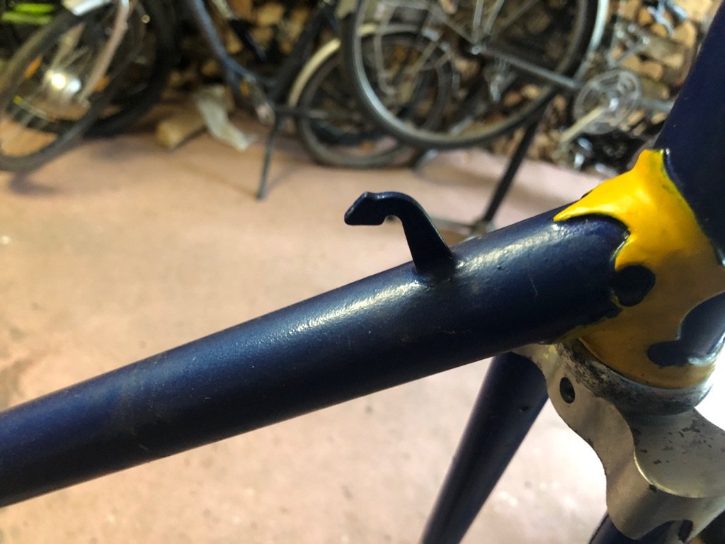

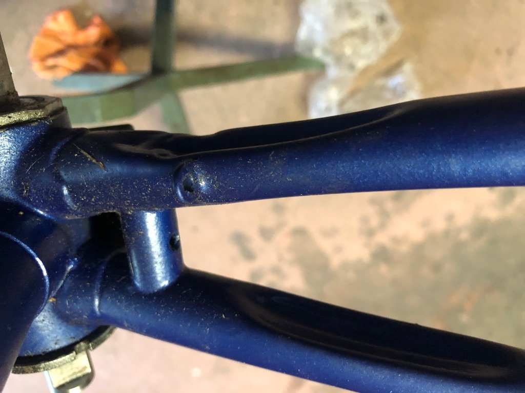

Hallo liebes Forum, vor kurzem habe ich dieses Rahmen aus Frankreich erhalten und ich bräuchte Hilfe erstmal um die Datierung (soweit es möglich ist) damit ich dann die passende Teile suchen kann um es zusammenzubauen.
Der Rahmen hat keine Beulen und es ist nicht verbogen. Leider fehlen die Aufkleber sowohl an den Diagonalen Rohr als auch in der Tube de selle (Sitzrohr). Den Eindruck habe ich, dass es entweder retourniert wurde (gelbe Teile) oder professionell wiederlackiert wurde, allerdings schon in frühen Zeiten :)
Auf Hilfe in Bezug auf mögliche Teile, die passen würden, freue ich mich ebenfalls.
Ich freue mich auf Eure Rückmeldungen!

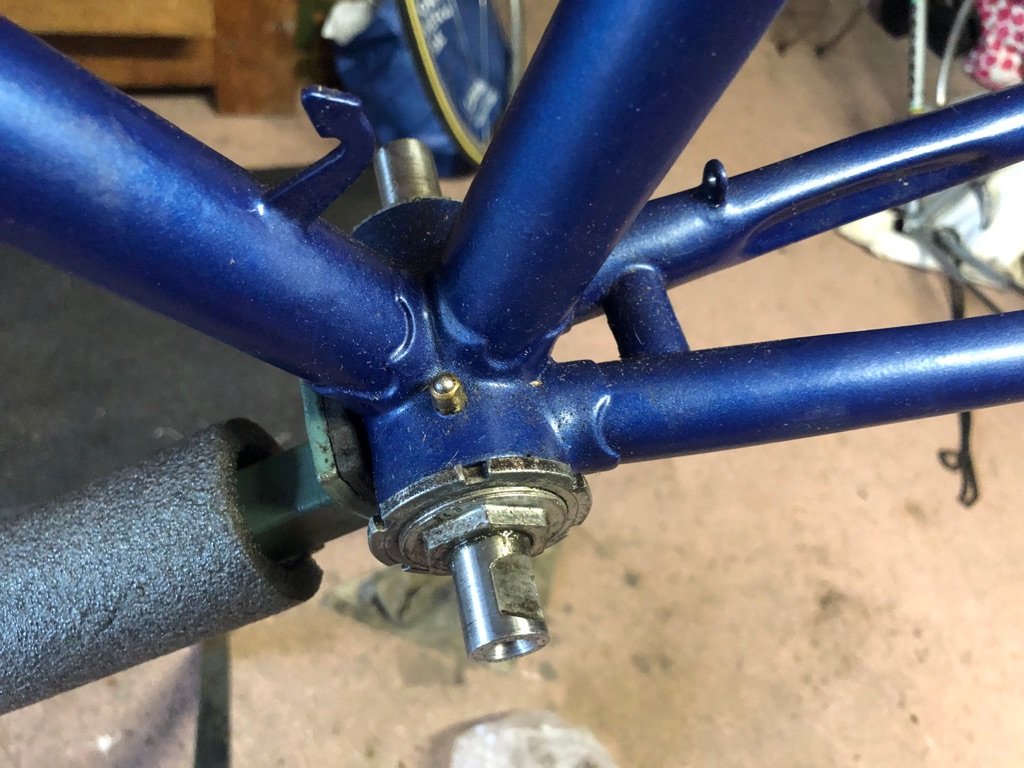

gerade im bild vom tretlager sieht der lack ja metallic aus - ich habe kein referenzobjekt hier, meine aber, daß die blaugelben keinen metalliclack hatten, oder?

In meinen Augen wurde der Rahmen sicherlich mal nach-/neulackiert; zumindest teilweise ... tendiere aber stark - soweit anhand der Fotos zu beurteilen - zu Komplettlackierung.
Allein der völlig kratzerlose Tretlagerbereich bei einem etwa 65 Jahre alten, ansonsten ziemlich gebraucht aussehenden Rahmen (erstes Foto)!

Der Rahmen ist definitiv von vor 1958, da er SimplexTour-De-France Ausfaller und kein Anlötteil für doppelte Schaltzugführung hat. Die korrekte Modellbezeichnung 1955-1957 lautet PLX 10 und 1955 PHX 10. Die Jahrgänge unterscheiden sich nur in der Ausstattung. Vor 1955 war der Hinterbau nicht halb-verchromt.
