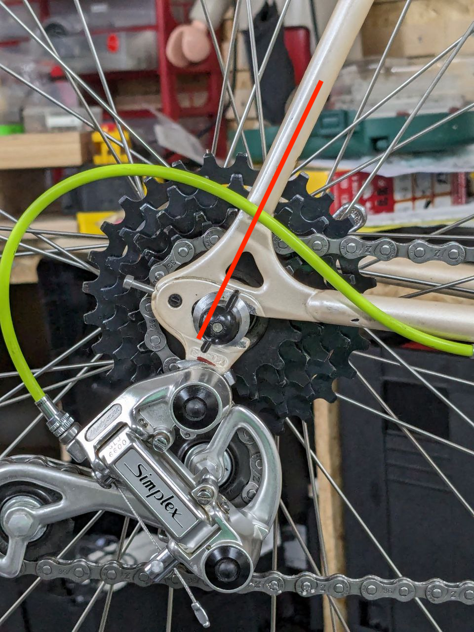

Fast ... :D ... Mitte Nabe = Position Schnellspanner auf die "virtuelle" Verlängerung (rot) der Sattelstrebe ... Kann aber auf dem Bild durch die Fotografierposition etwas "verschoben" aussehen und real bereits richtig sitzen ...
Ist das allgemein erstrebenswert/Ziel, die Nabenmitte auf die Verlaengerung der Sattelstreben auszurichten?
Ich würde sagen, das entspricht dann eben genau der Geo, die dem Rahmen zugrundegelegt wurde, was nicht heißt, dass man davon nicht abweichen kann. Ich habe die Achse bei den meisten meiner Räder etwas weiter vorne.

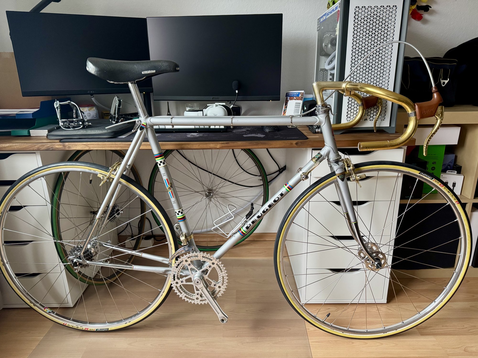

Von mir gibt es nun auch mal wieder ein Update.
Ich bin soweit sehr zufrieden. Das Lenkerband soll weiß werden, jedoch stellt sich die Frage welches (Stoff oder Benotto?).

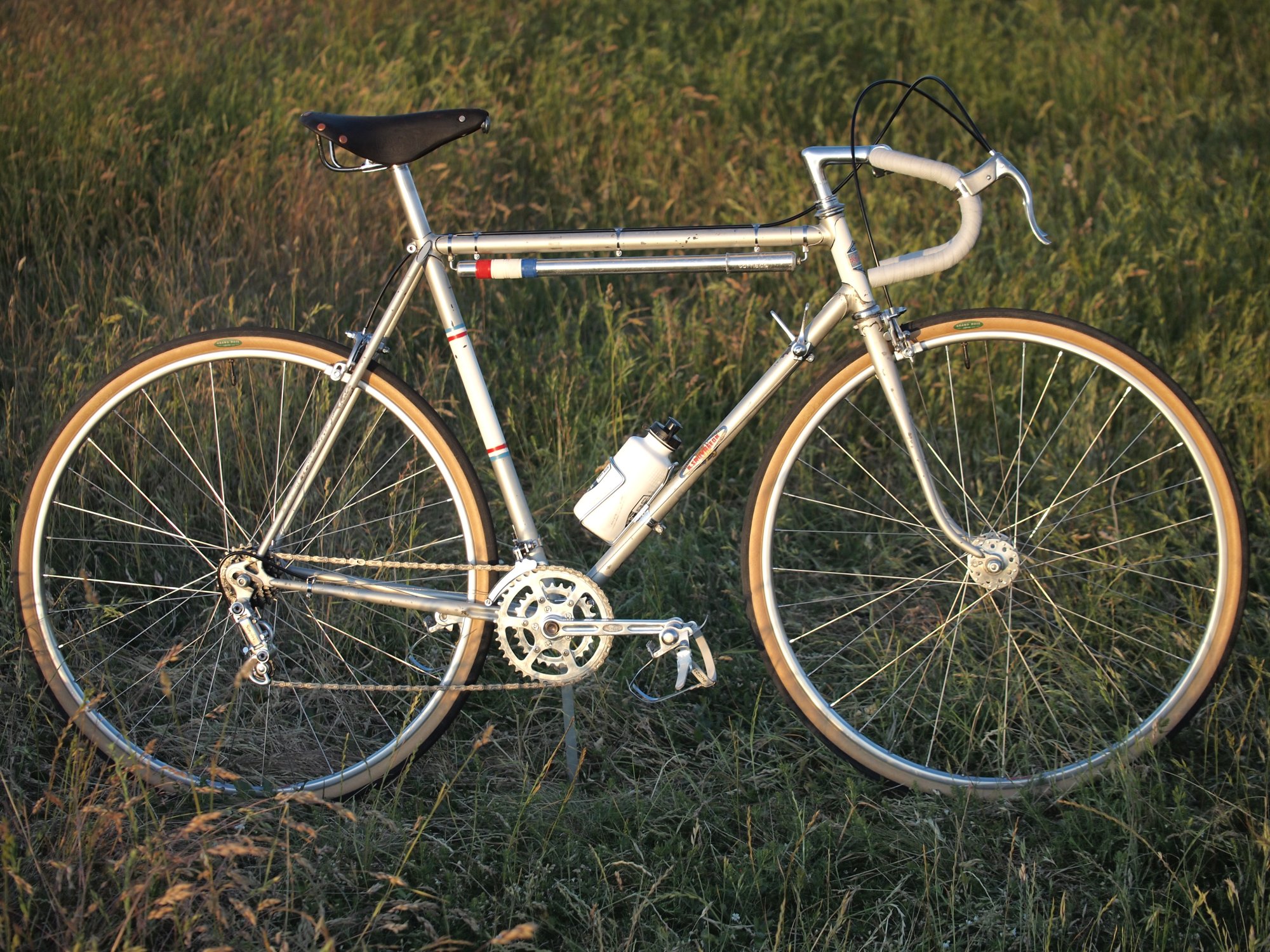

Ich persönlich würde das hellgraue Velox Textilband verwenden.
So wie hier an meinem A. Sauvageon:
Weißes Benotto ginge natürlich auch (wenn man eher auf Plastiklook und -haptik steht).
