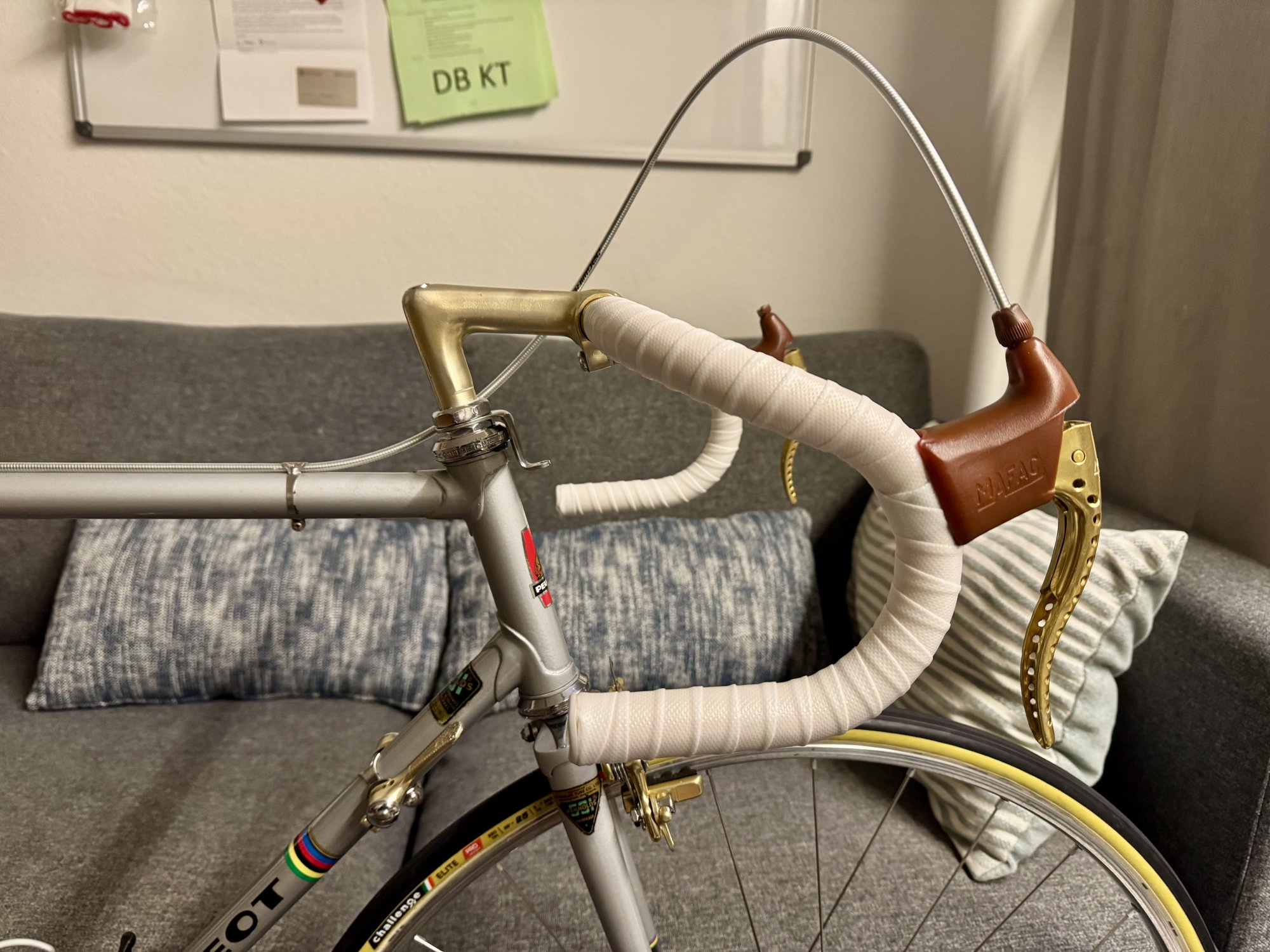

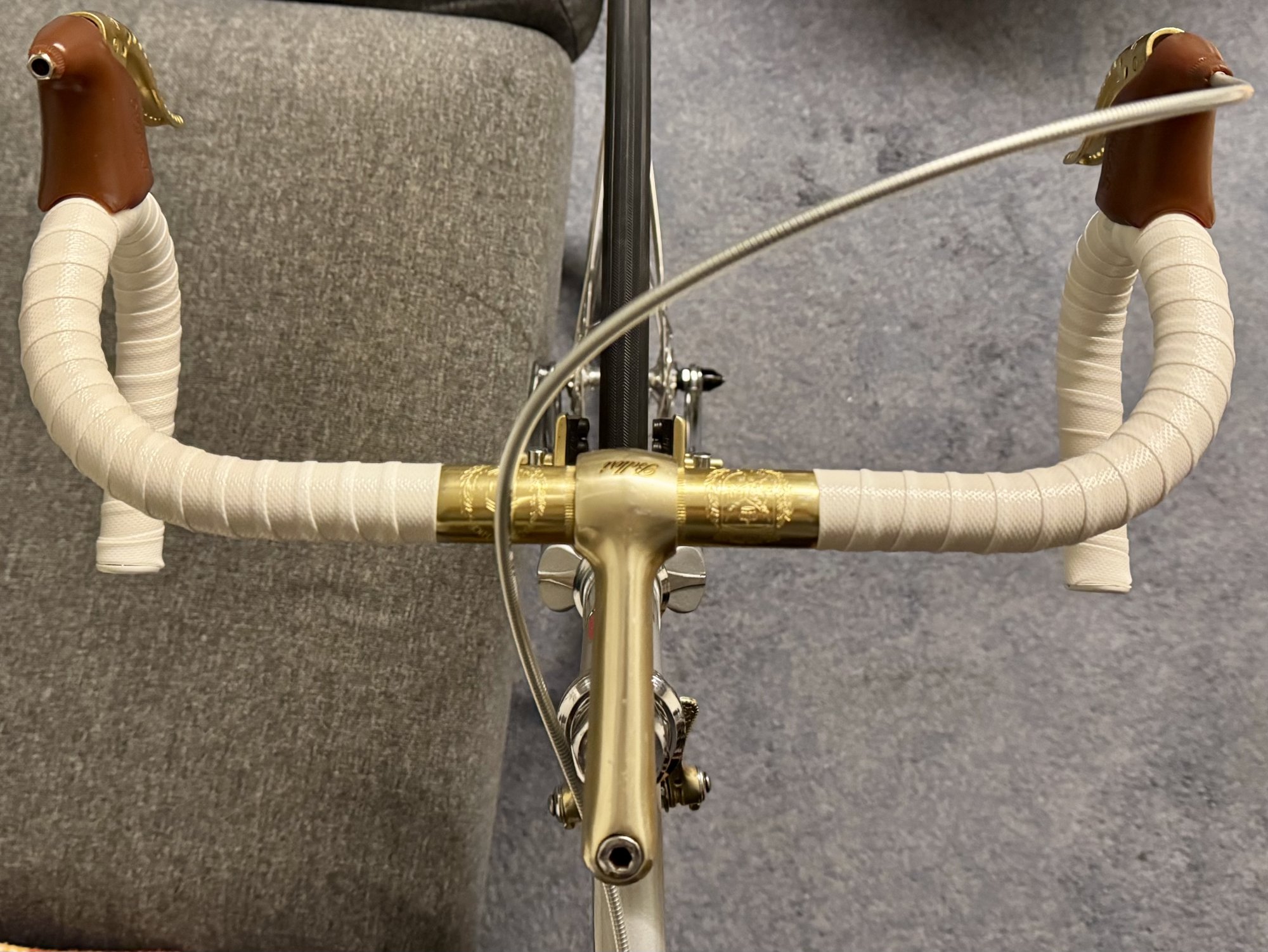

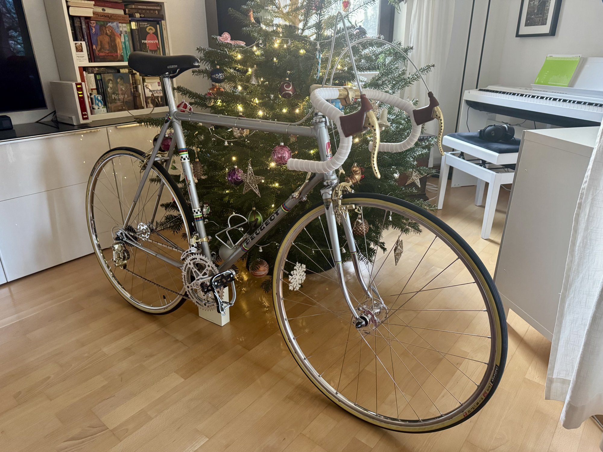

Zurück zum Thema, ich habe gerade das Lenkerband gewickelt (war gar nicht mal so einfach, ging zum Schluss nur ohne doppelte Acht). Anhang anzeigen 1552366Anhang anzeigen 1552367
Ich bin offen für Kritik, aber das Benotto Lenkerband ist für mich „Neuland“.

Genau, das hatte ich versucht umzusetzen. Ich habe jeweils einen kleinen Schnipsel um die Schellen für die Bremshebel geklebt.
Du hast nach vorne gewickelt, jedenfalls sieht das auf den Bildern so aus, Schnipsel brauchst du nicht wenn du die fixierten Schellen ohne montierte Hebel umwickelst...
...und die Schellen z.B. mit Tesafilm fixieren, da das unter dem Benotto-Band nicht sichtbar ist!
Stimmt, jetzt wo du es schreibst. Dann war das YouTube Video vom Engländer nicht so der Hit.
Wir haben hier auch einen Thread, der sich nur mit den Wickeln von Benotto beschäftigt ;).
