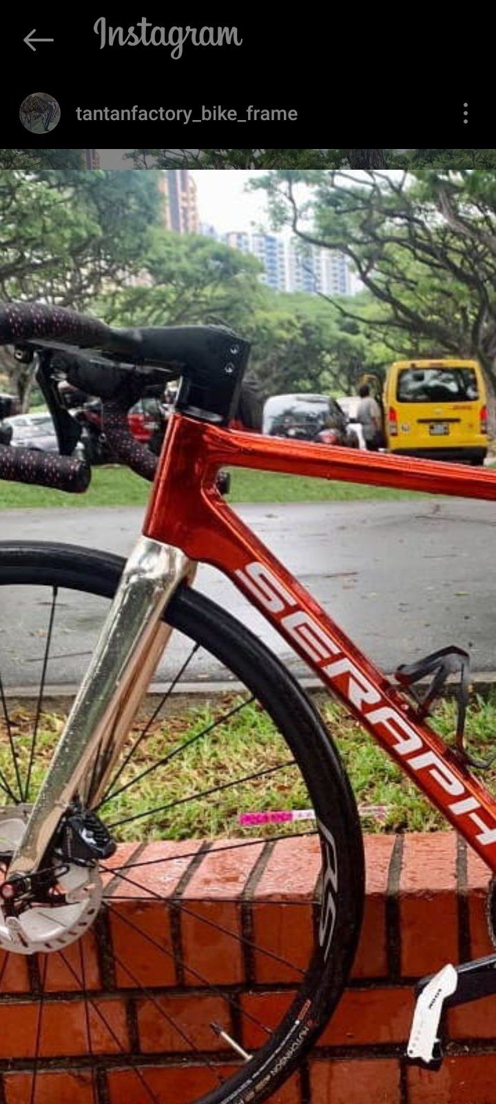

PS: Wenn auf einem offiziellen Tantan Insta Foto (s. Foto) die Aheadkappe direkt über dem Vorbau befestigt worden ist, sollte das bei mir auch gehen? Habe den gleichen Vorbau...
