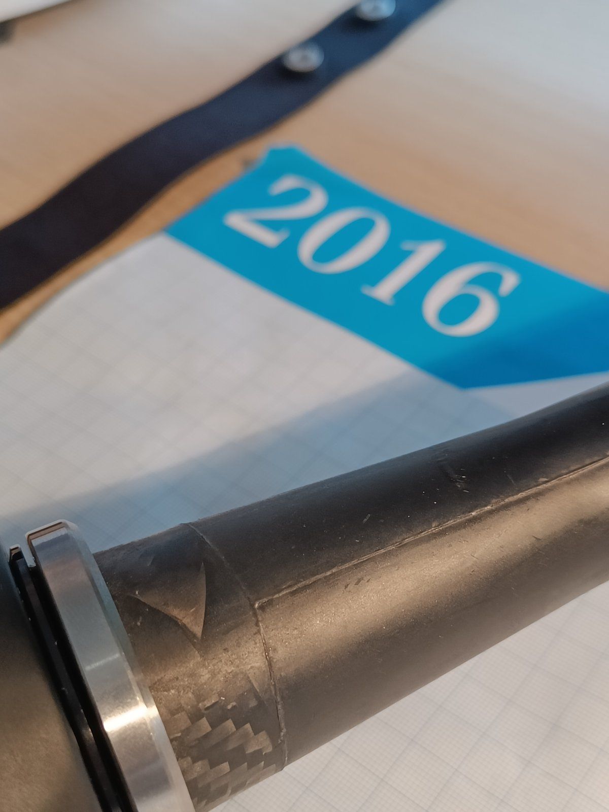

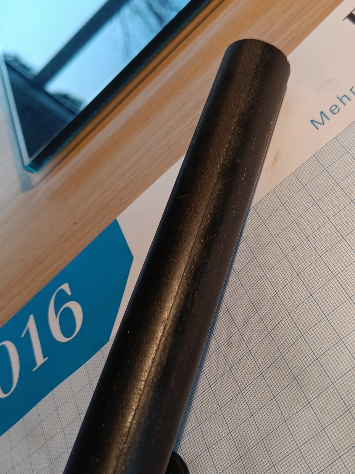

Wie kann man sich eigtl so nen Aufbau von ner Gabel vorstellen? Zu erkennen sind ja sowas wie ne Art "Naht". Einmal senkrecht nach unten und einmal unten nahe der Gabel rundherum.

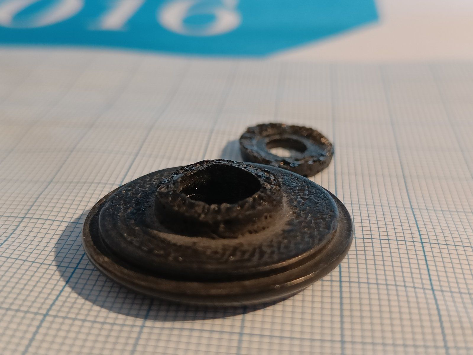

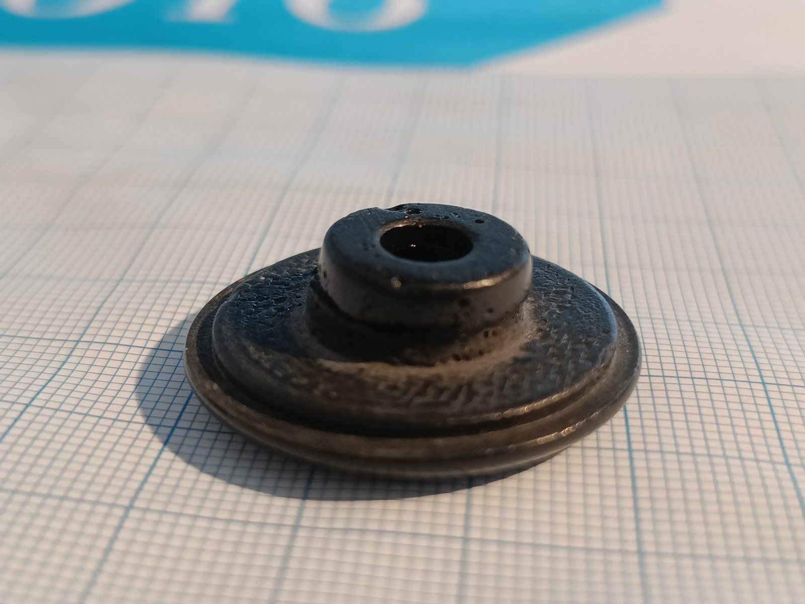

PS: erstes Teil geschrottet - Aheadkappe des BBB Expanders hält nicht wirklich was aus. 🤷🏽😤 Vorsichtig mit 4Nm angezogen, knirsch und ich dachte Gabel hat was abbekommen und mich gewundert. Aheadkappe weg, Schaden gesehen. Jetzt wird's halt die vom Originalexpander - schaut halt nicht nach Carbon aus...
Warum haust Du da 4Nm drauf? Das ist eine Einstellschraube, keine "Festziehschraube". Sie dient lediglich der Einstellung des Lagerspiels - bei 4Nm dreht sich da nichts mehr so, wie es soll. Der Vorbau wird lediglich von den seitlichen Klemmschrauben (normalerweise 2, es gibt aber auch Vorbauten mit 3) gehalten. Da sind 4Nm tatsächlich ein guter Wert und das halten die Gewinde und der Gabelschaft auch problemlos aus.

Jetzt such ich mal nach nem Video, wo die Entstehung von so ner Carbongabel gezeigt wird. Interessiert mich, auch wenn's nicht direkt mit m Aufbau zu tun hat. Haben alle Gabeln so ne Naht wie bei mir?
Ist nicht ungewöhnlich. So lange die nicht scharfkantig ist, muss man sich dabei nichts denken.
Alter Schwede, 4Nm ist viiiiiiiiiiiiiiiiiiiiiiel zu viel. Das ist keine Sattelstütze. ;) Bitte erst überlegen, dann schrauben. Die Schraube wird einfach nur ganz locker angezogen und während des anziehens immer wieder nach dem Lagerspiel geschaut. Wenn das weg ist, nicht weiter anziehen sondern die Vorbauschrauben klemmen. Die 2 Vorbauschrauben halten alles zusammen. Danach kannst Du die Aheadschraube und Deckel wieder komplett entfernen wenn Du Gewicht sparen willst. Du brauchst die nicht zum fahren. Nur zum einmaligen einstellen des Steuerlagerspiels. Bei der Aheadschraube gibt es daher kein Nm Angabe zum festziehen.

Ne, scharfkantig ist nix!

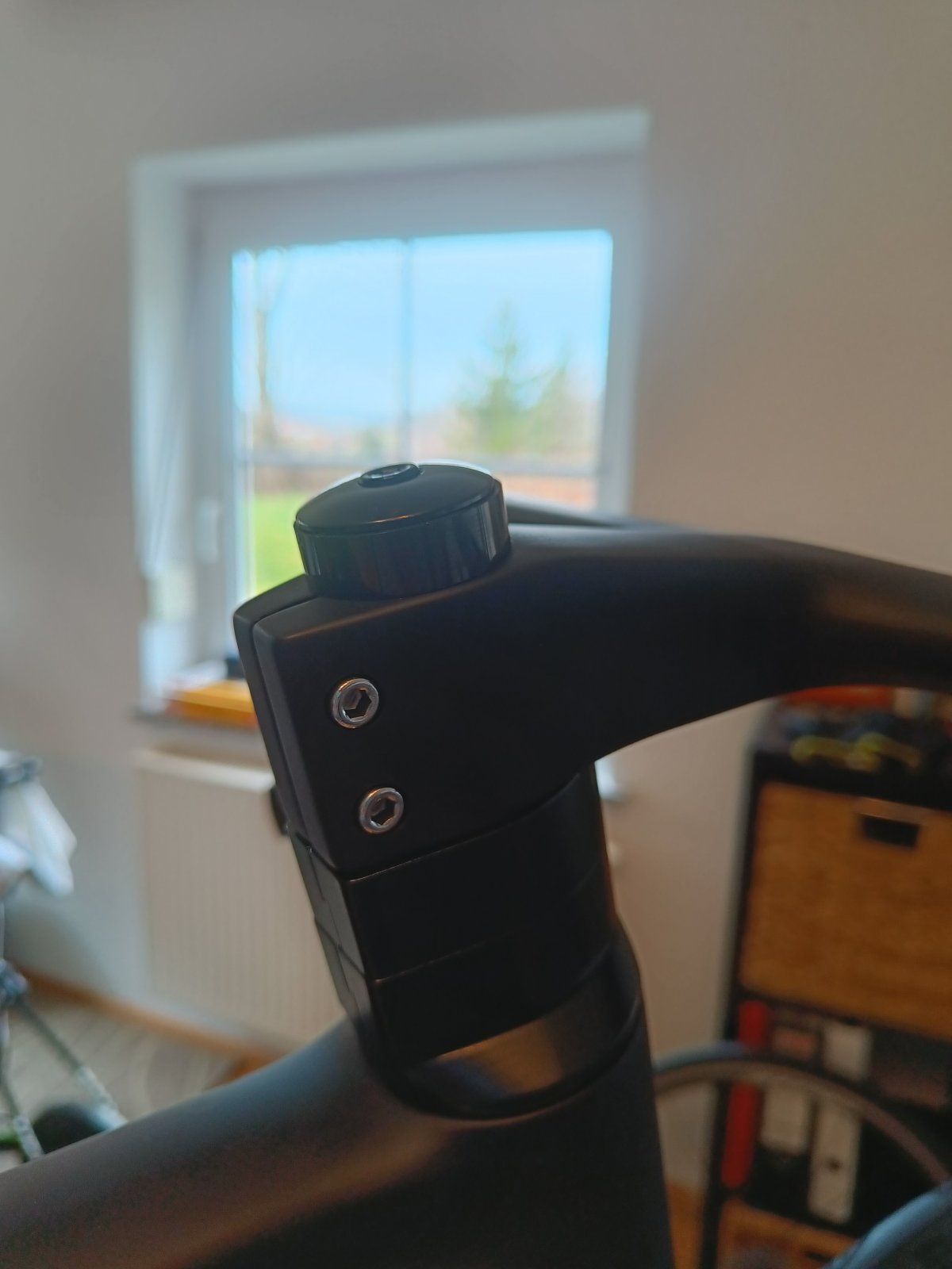

Gabel ist gekürzt, hab jetzt unter dem Vorbau 40mm Spacer gelassen, oberhalb ist ein 10mm Spacer. Ziel waren 5mm, aber mit 3mm Aufbau vom Expander/Aheadkappe war das eine ganz schöne Millimeterarbeit und trotz Sageführung (aber Sägebild war sehr breit) hab ich ein wenig zu viel vom Gabelschaft stehen lassen (vlt 1mm?). Ergebnis: die Aheadkappe hätte ein wenig über den Spacer geschaut. Nachdem ich eh davon ausgehe, dass ich das ganze später nochmal kürzen werde, hab ich eben den 10mm Spacer oben vorläufig montiert (beim nächsten Sägen habe ich dann ja wieder mehr Differenz). Oder kann man mit Schleifpapier noch den 1mm vom Schaft abtragen? Mit der Säge wäre das eben zu wenig "Material" (vermute ich). Untere Kante des Expanders befindet sich so jetzt aber auch weiter unten als die untere Kante des Vorbaus.

Wenn Du abschmirgelst wird es u.U. nicht gleichmäßig rund. Zum sägen ist es zu wenig, da besteht die Gefahr des splitterns. Laß es erstmal so und fahre damit ne Runde. Es muß ja nicht gleich am Anfang 100% perfekt sein. Stück für Stück ans Optimum kommen....
