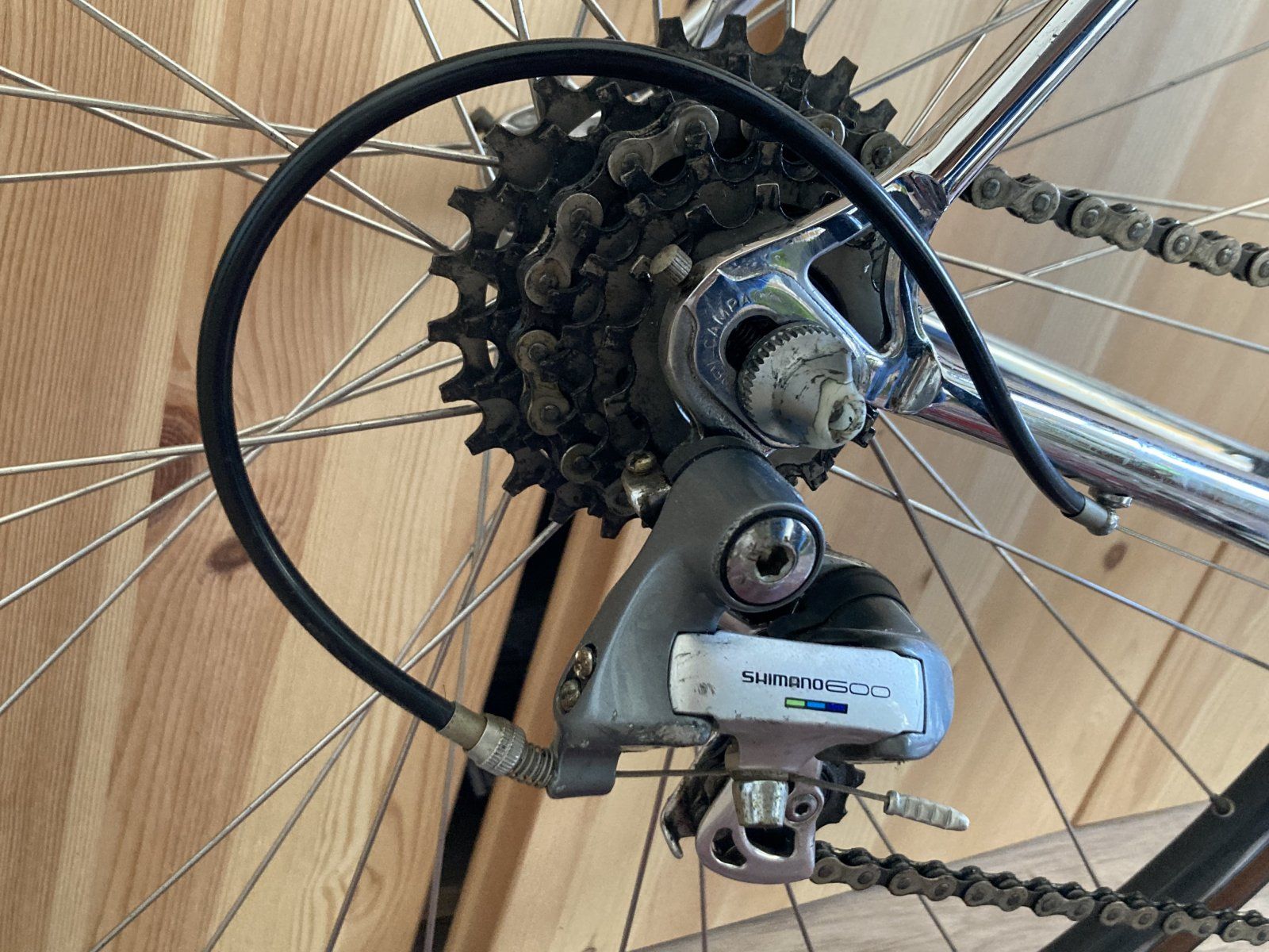

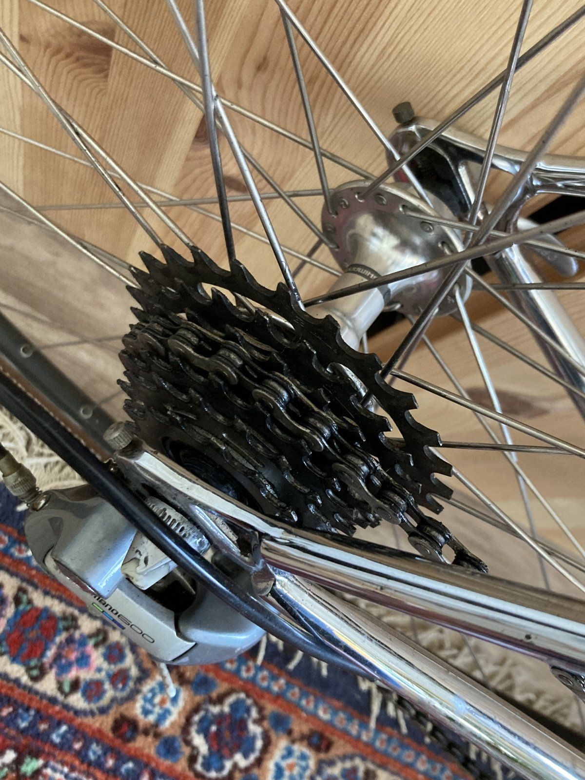

Hier nun endlich die Fotos von dar Kassette. Es hat doch ein bisschen länger gedauert bis das Rad endlich bei mir und aufgebaut war

@Marie_ew Jedenfalls wäre damit jetzt geklärt was du hast: Eine Uniglide Kassette. Wenn die nicht verschlissen ist, gibt es keinen Grund, diese zu tauschen. Ob auf deine Nabe auch eine Hypergilde Kassette drauf passt, kann man auf den Fotos nicht erkennen.

Dann werde ich sie erstmal sauber machen und so weiterfahren :)
