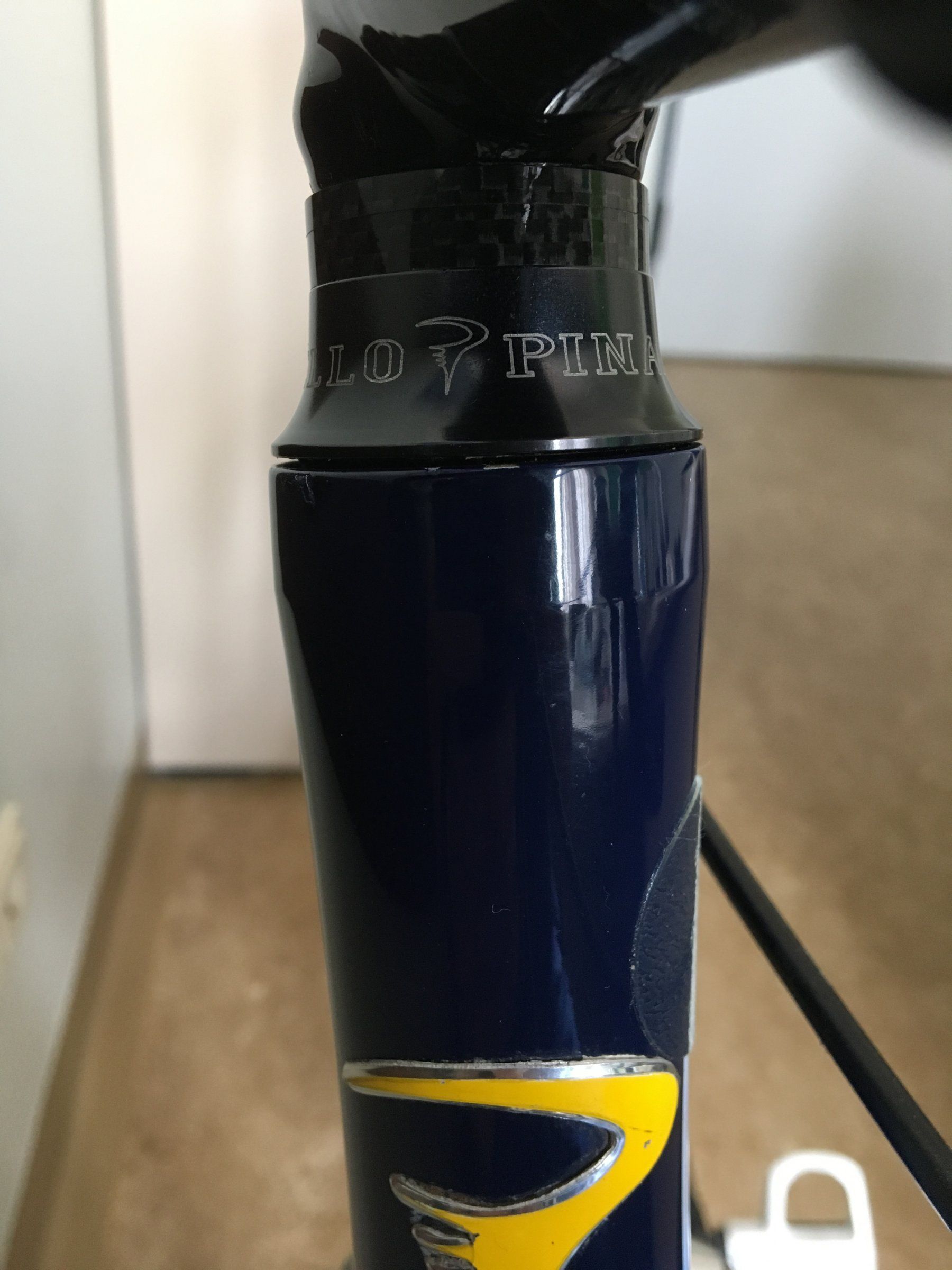

Ein neues Problem ist aufgetaucht. Mir ist aufgefallen, dass der Spalt zwischen Steuersatzdeckel und Rahmen nicht symmetrisch ist. Gestern abend wollte ich den Steuersatz deshalb demontieren. Die Gabel sitzt aber bombenfest und noch nicht einmal der Steuersatzdeckel lässt sich entfernen. Funktionell ist das alles unproblematisch: Das Lager dreht sich wunderbar, hat kein Spiel und keinen Widerstand. Möglicherweise ist diese Spaltasymmetrie nur kosmetisch, aber trotzdem stört es mich.
Dann werde ich mich wohl auf die Suche nach Lack für den Rahmen begeben müssen. Ein original Lackstift wird wohl kaum noch erhältlich sein, so dass ich mir anderweitig behelfen muss. Gestern habe ich dann die Farbton-Bestimmungs-App ColorFast aufs Handy geladen, in der Hoffnung, die beiden Blautöne bestimmen zu können. Da kamen aber bei jeder Messung andere Vorschläge, von Dunkelperlblau über Schwarzblau bis Graublau für den dunklen Blauton. Mit dem Ultramarineblauton hat die App je nach Lichteinfall noch mehr Probleme gehabt.

Während mein Bekannter sich dem Lenker (3t Aeronova) widmet und ihn schleift und lackiert, habe ich mich erneut der Steuersatzproblematik angekommen. Ich habe die Gabel mit ein paar Gummihammerschlägen doch noch motivieren können, den Rahmen zu verlassen und dann den Steuersatz demontiert. Merkwürdige Konstruktion, die Pinarello sich da einfallen gelassen hat. Alles neu gefettet und wieder eingebaut. Der leicht asymmetrische Spalt zwischen Steuersatzkappe und Rahmen ist jetzt auch wieder ziemlich symmetrisch.
