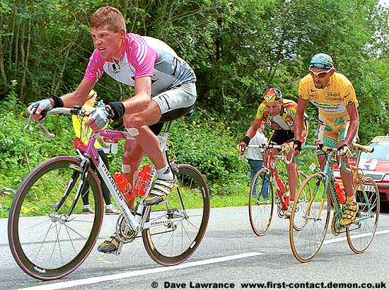

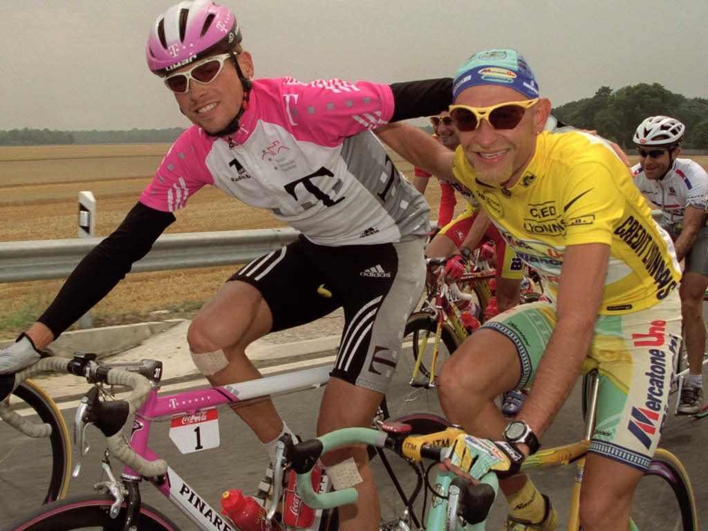

Vor allem: da sind Kornkreise im Hintergrund!!!
73832406-jpg.193155
Man beachte die Ergos der beiden TourRadFahrer.
Und die Bora HPW... Die müssen verschwindend geringe Produktionszahlen haben, man sieht sie nur alle Jubeljahre mal auf dem Gebrauchtmarkt... Hier im Peloton fahren fast alle Bora.
Fährt Ullrich da eigentlich Lightweight?
Hier am Anfang der Tour fahren alle Boras. Während Rijs altere Naben fährt haben die anderen schon HPW. Fahren da alle Spitzhöcker?
Etwas später in der Tour:
Ulle mit anderen Naben in Bora Felgen, wie schon auf der Tour 97.
Riis mit Spitzhöckern. Und LW oder ADA?

schade eigentlich das alles vermischt wird, 96-98 ... jan hatte die spitzen gerne, eric die runden, boras sind der name, corima felgen und naben, corima felgen und campa 16 loch, corima felgen und hpw, corima felgen und heylight, d+o, oder auch ada (je nach standpunkt), damals wurde noch alles verbaut und gerade das finde ich spannend in vergleich zu heute (6,8)
96-98 gab es dynalite, kens, scand. , oder auch mal deda, je nach gebrauch, mit dem abgesenkten oberrohr hat das nichts zu tun, ist ne andere geschichte

Wenn ich mich noch richtig erinnere, war dein Profilbild daran Schuld, dass Ulle Lighties bekam. Eddy meinte, Ulle fährt in den Abfahrten so schlecht, weil die Boras zu weich waren und sich beim Einlenken verbogen.
Ich war mit Eddy darin nie einig. Ich mein(t)e, Ulla fährt in Abfahrten so schlecht, weil sie es nie so richtig üben konnte, als sie noch DDR-Doperin war.
Eddy meinte: "Aber ich habe doch auch gedopt!" Ich sagte: "Ja, aber mit Cortison und Amphetaminen im Freien Westen, wo es für Flachland-Belgier die Reisefreiheit in die Alpen gab.
Ulla ist aus Rostock. Da ist flach, flach, flach. Da bleibt man gerne mal sitzen gegen den Wind. Da lernt man weder Wiegetritt, noch Abfahrtechnik...
em sagte die abfahrt war subotimal, ein steifferes vr wäre gut. in schön geschrieben
Die Felgen der Boras kamen von Corima?
Man, viele Infos und wenig Grammatik in deinem Post. Da tun sich viele Fragen auftun. Sorry für meine Kritik, aber ich bin leider etwas schwer von Begriff.
ich schreibe ja nur ab und zu, hier (neuschreiber) auch nur weil das eigentliche thema spannend ist.
Von der ersten Serie, ja.
