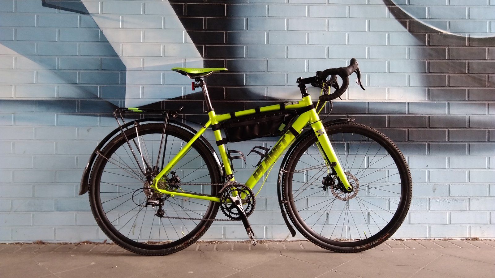

Hab mir auch so eins aufgebaut als “ein Rad für alles“.
Bin sehr zufrieden bisher, jetzt zum Herbst gibt es ein Set-up mit Licht und Nabendynamo.
Grüße
Verbaut sind TRP Hy/Rd Bremsen, Jagwire Keb sl Hüllen, Campa 2x10 fach Schaltung, Zusatzbremshebel am Oberlenker, extrem lange Blümels, ne Miche Kompakt-Kurbel mit 46/36 bestückt.
Ohne Bleche passt sogar eine 50er Pelle rein, ist dann aber echt knapp zu den kettenstreben.
Laufräder kommen mit je 32 Speichen daher, Naben sind “Gunsha worldcup/extralight“ oder wie immer die auch hießen.
Gewicht lag wie auf dem Foto bei 12 kg wenn ich mich richtig erinnere.

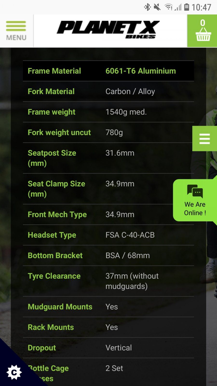

Was hast Du eigentlich für eine Sattelklemme genommen? Ich habe hier eine mit 34,9 mm und eine mit 35 probiert. Beide habe ich auch mit Aufbiegen und Gewalt nicht draufbekommen. Einzig ein Stück Lack ist oben abgeplatzt.
Ich habe die direkt bei PlanetX mitbestellt. Mit dem Maß, dass die Tabelle angibt. Die Schelle hat zwar eine miese Qualität, aber sie passt und funktioniert.

Danke für die Rückmeldung. War das die 34,9mm bzw. welche Tabelle meinst Du?
