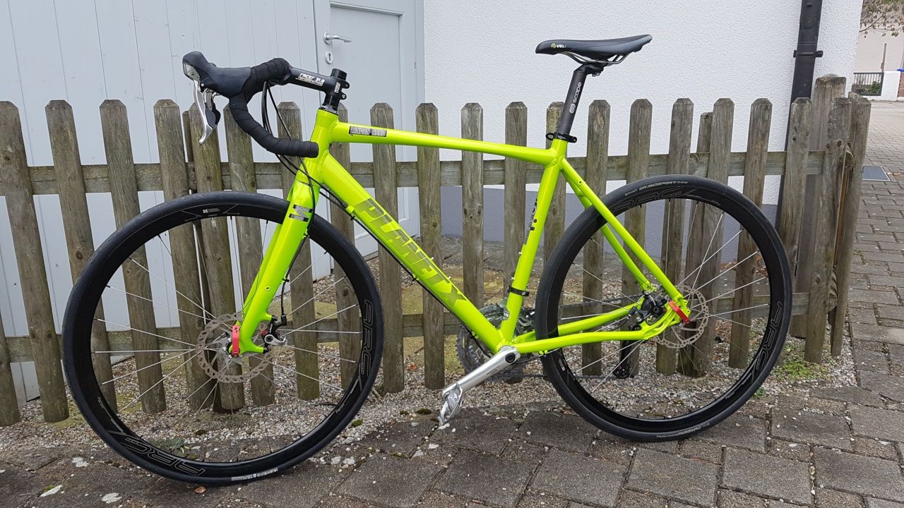

Danke für Eure Hilfe. Jetzt hab ich auch mein London Road fertiggestellt. Gefällt mir sehr gut. Evtl. die Kurbel noch durch eine dunklere getauscht. Aktuell ist ne 6603er verbaut weil ich die gerade noch da hatte. Als Bremsen hab ich die Trp Spyre und von Superstarcomponents den Laufradsatz.
Zeige doch mal bitte die andere Seite.
Welche Reifen in welcher Breite hast Du genommen?
Bist Du zufrieden mit den Bremsen? Ich überlege noch, ob ich die TRP oder doch hydraulische nehmen soll.
Die andere Seite kann ich morgen zeigen. Ich hab da noch 28mm Conti-Reifen drauf weil ich den Vergleich mit dem Rennrad mal haben wollte. Inzwischen sind aber 40mm Reifen drauf, weil ich dann für die Schotterpiste doch etwas breitere Reifen wollte.
Am Anfang war ich von der Bremsleistung doch etwas enttäuscht verglichen zu den hydraulischen Bremsen an meinem MTB. Inzwischen habe ich andere Bremsbeläge (Koolstop) und die Bremse noch genauer eingestellt. Jetzt geht es soweit. Ich werde die Bremse dranlassen. Wenn Du eh alles neu kaufen musst, dann würde ich zu hydraulischen Bremsen tendieren. Ich hatte allerdings noch die 5700 STI‘s und die Kurbel. Die günstigste Variante mit hydraulischen Bremsen hätte mich also ca. 400 Euro mehr gekostet.
Das ist die andere Seite. Die Kette ist für das Schaltwerk noch etwas zu kurz. Bin gerade erst am experimentieren, was für eine Kassette / Schaltwerk ich hinbaue. Drum hab ich nur ne gebrauchte Kette mal provisorisch genommen. Schaltwerk ist ein Acera Schaltwerk, das ich noch rumliegen hatte. Funktioniert recht gut. Ich hab da nur die Schaltwerksröllchen gegen welche aus Alu getauscht.
Was man unbedingt beachten sollte ist, dass der Lack am Rahmen recht leicht absplittern kann. Ich hab den Gabelkonus mit einem Kunststoffrohr aufgeschlagen und bin wohl leicht an den Rand gekommen. Dort ist auch gleich der Lack abgesplittert
In der Konfiguration fahr ich es gerade. Hab vorne und hinten 40er Randonneur Reifen. Bin gerade mit MTB Übersetzung zum Testen unterwegs: Hinten eine 11-36er Kassette und vorne 24-53. Fährt sich prima nur vorne werde ich das kleine Kettenblatt durch ein bisschen größeres ersetzen.
Achja, eine Styleberatung brauche ich auch noch. Welche Farbe fürs Lenkerband und die Bremszüge? Kurbel, Lenker, Vorbau und Sattelstütze sind Schwarz.
Für 'nen überall-abstell-Rad würde ich immer schwarz nehmen. Einerseits keine unnötige Aufmerksamkeit von den falschen Leuten auf sich ziehen aber andererseits auch nicht so gammelig aussehen (“weiß“) dass der Fahrradständernachbar denkt dass es bei dem Rad eh schon egal ist.
