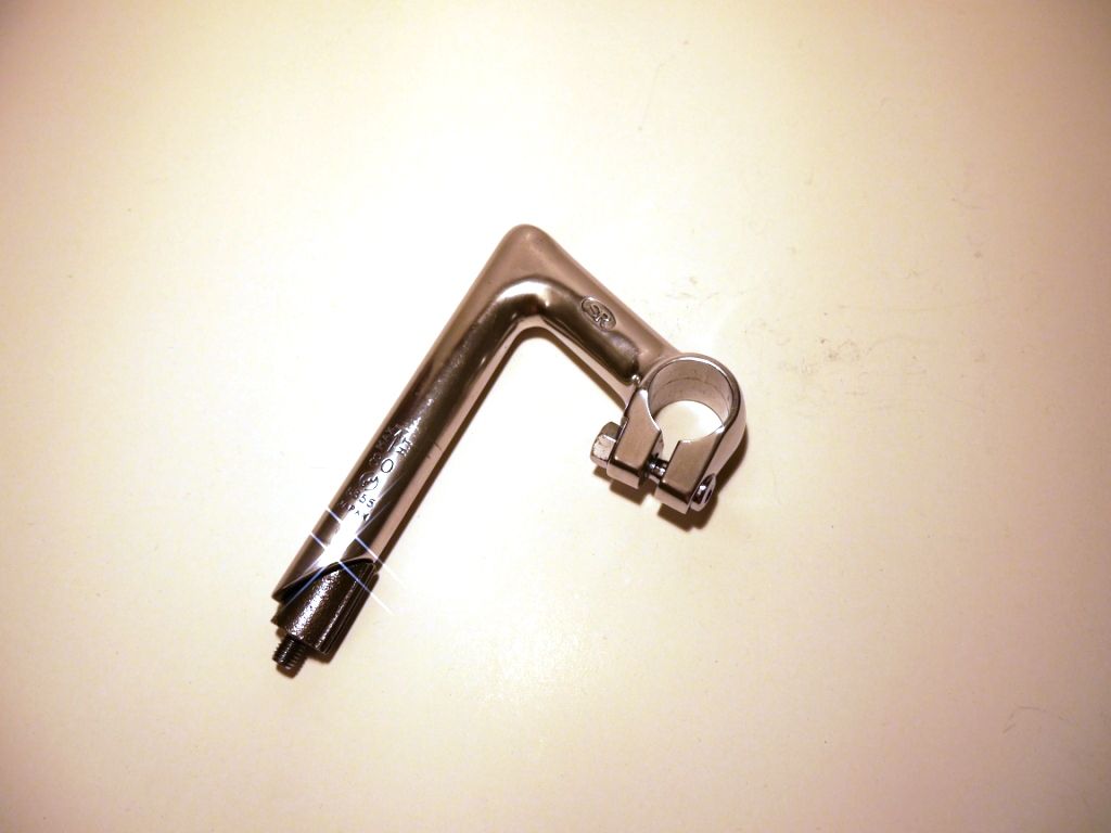

Beim einem Vorbau hab ich ein weing rumprobiert. Zuerst geschliffen mit 600, 800, 1000. Dann mit Stahlwolle 00, 000, 0000. Danach Nervre Dull und zum Schluss Autosol.
Sieht sehr edel aus, tremalzo sprach neulich von der "Edelstahlspüle" , triffts ganz gut. Demnächst werde ich wohl mal das hochgelobte Mirlon probieren. Ist das eigentlich weniger "werkstattverdreckend" als Stahlwolle? Die Stahlwolle löst sich beim Polieren nach und nach auf und man hat das ganze Zeug überall rumfliegen.
so richtig hochglänzend wie eine Chromoberfläche bekomme ich´s von Hand aber nicht hin. Hat da noch jemand einen Tip oder geht sowas nur mit einem Schleifbock?

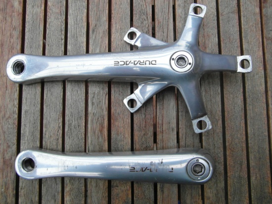

Kürzlich habe ich eine recht gebrauchte FC-7700 gekauft, in nicht wirklich üblem Zustand, aber doch mit etlichen Kratzern.
Die mich nichtmal groß störten, da die Kurbel nur zur Aufwertung eines Alltagsrades dienen sollte.............................................................................................................
Wenigstens als Versuchsobjekt für Poliermittel ist das gemarterte Teil ja noch zu gebrauchen.--------------------------
Weiß jemand genaueres über die Art der Beschichtung? Ich bezweifle, daß das einfach eloxiertes Alu ist, das Schadbild wirkt auf mich eher wie eine galvanische Beschichtung, aber wie normaler Chrom sieht es auch nicht aus.
Wer starke Nerven hat kann sich die Bilder in meinem Album, Unteralbum "FC-7700" ansehen, ich habe sie absichtlich nicht direkt hierher gepostet.
LG Helmut
Zur Abrundung dieser dummen Geschichte hier ein Bild der Ausgangssituation:
(in höherer Auflösung in meinem Album)
