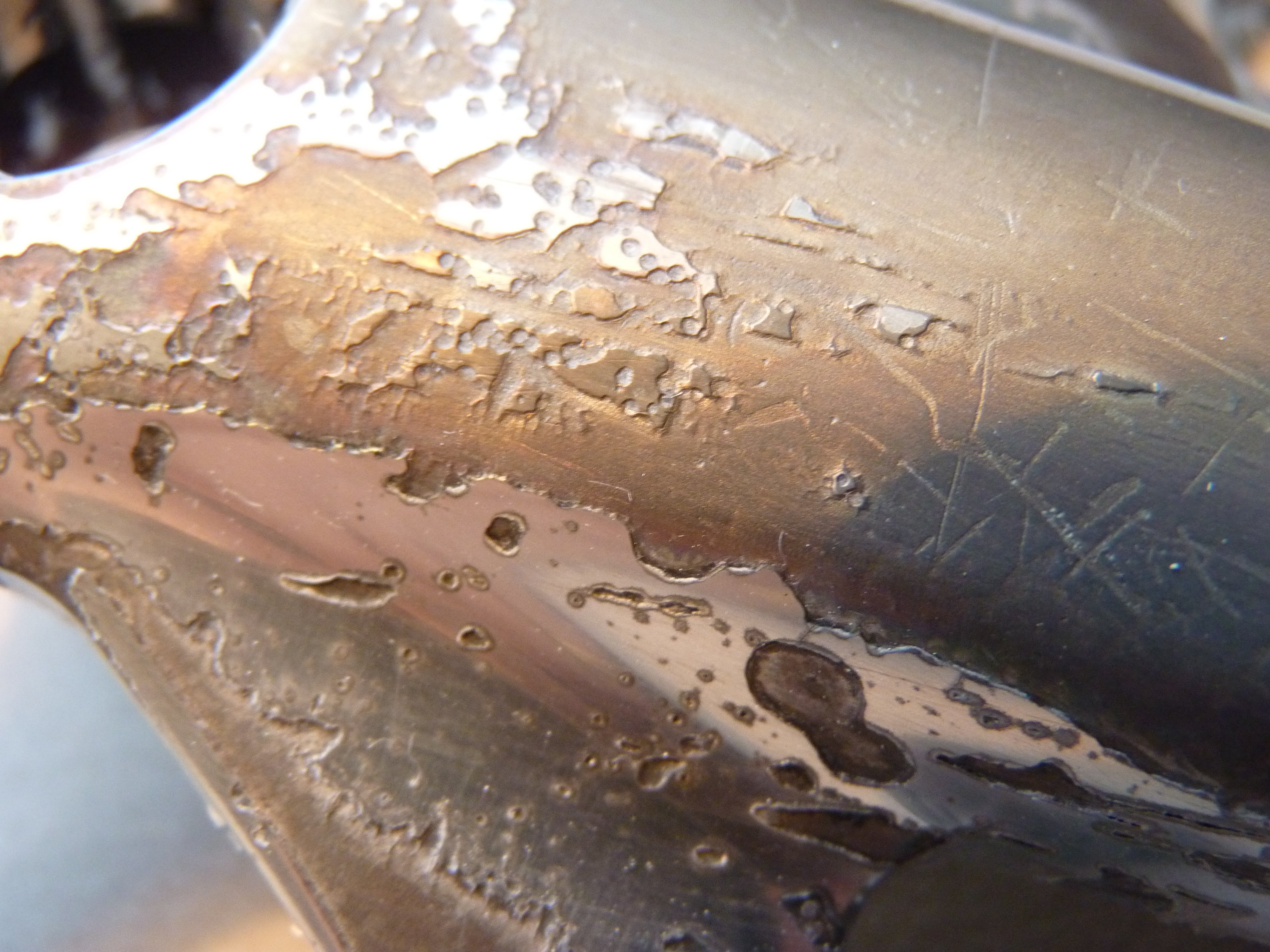

Nach wie vor bin ich überzeugt, daß die oberste Schicht bei meiner FC-7700
1. kein Eloxal war
2. bei rechter und linker Kurbel aus unterschiedlichen Materialien bestand, obwohl auf den ersten Blick nicht zu unterscheiden. Was auf diesem Photo
(in meinem Album in höherer Auflösung zu finden)
vom Zustand vor der "Hinrichtung" nur schwach auszumachen ist, aber eindeutig vorhanden war, ist ein Irisieren der Oberfläche. Die hauchdünne transparente Schicht, die sich an der linken Kurbel als erstes löste (hier nachzulesen : http://www.rennrad-news.de/forum/threads/polieren.111478/page-19#post-3006443 ) bewirkt bei schrägem Lichteinfall einen Interferenzeffekt, der als Irisieren sichtbar wird.
Für denselben Effekt an der rechten Kurbel habe ich jedoch keinen Auslöser finden können, da muß er mit einer anderen Beschichtung erzeugt worden sein - ich vermute eine dünne Schicht eines transparenten 2K-Lackes.

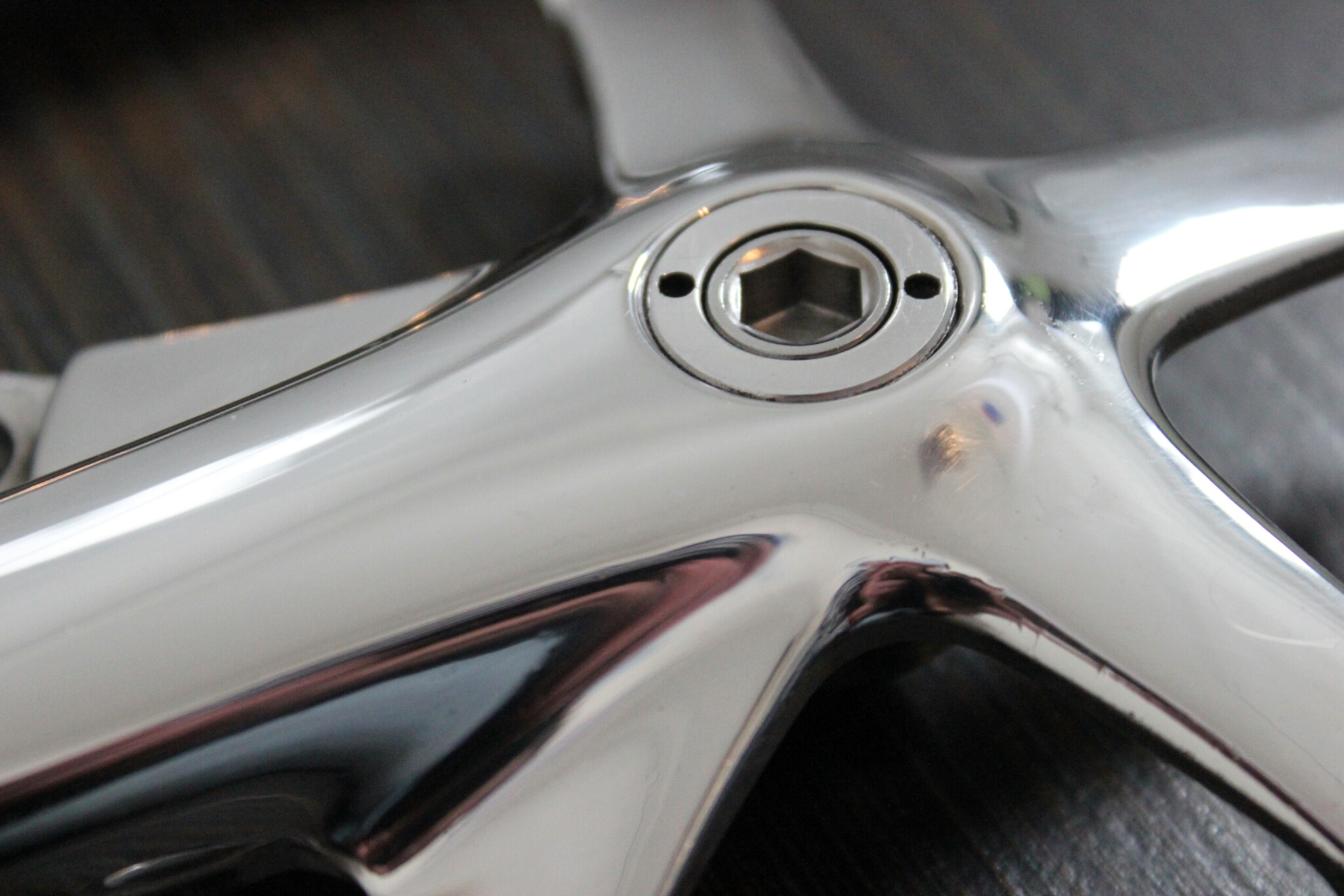

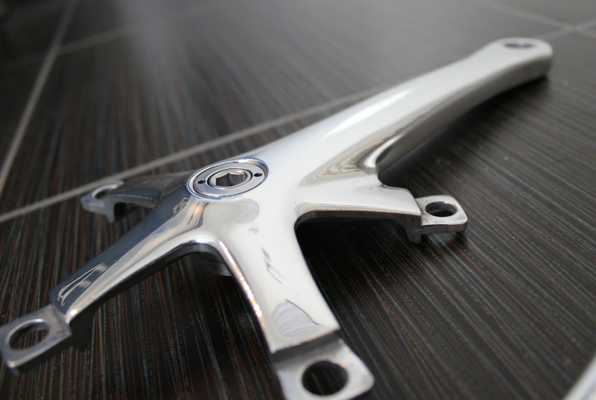

...ist zwar noch nicht fertig, aber weil's ja gerade Thema ist:
Ja nee, is klaa!!!:confused:
Nicht fertig - so sieht bei Dir natürlich die Vorpolitur aus:rolleyes:. Da kommen sicher noch mindestens 2 weitere Verfeinerungen, und dann erzielst Du alleine mit Politur einen Lotuseffekt und eine permanente elektrostatische Aufladung, die jegliche Verschmutzung aktiv abstößt!:cool::p
LG Helmut
...im letzten Bild sieht man doch deutlich die kleinen Löchlein in der Oberfläche, so in etwa auf 4 Uhr und auf 7 Uhr... Und die linke Kurbel, die ist noch viel schlimmer:eek:
Grausig! Das sind ja geradezu Echo-Höhlen!o_O
